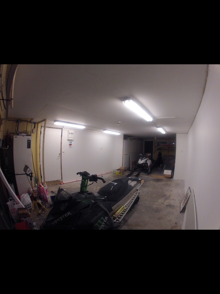

Har börjat få iordningställ på mitt garage nu, har fräschast upp det rejält genom att riva en vägg och måla väggarna och taket vitt.
Nu har jag inte mycket kvar innan det är dags att få börja inreda det
Vad skulle ni rekommendera att göra med betonggolvet?
har funderat på granitkeramik, epoxigolv, måla det befintliga, "garagegolvs plattor" (sådana gummi plattor som man bygger ihop)
Det enklaste är ju plattor eller att måla det.
granitkeramik kan vara snyggt, men är osäker på hur det kommer att bli med fogskarvarna.
genom målning av golvet samt epoxigolv blir golvet slätt och det är inga problem att rulla runt diverse verktygsvagnar, snöskotrarna, domkrafter osv.
Kommer att skruva lite i garaget, ha det som uppställningsplats för snöskotrarna, köra in bilen någon gång osv.
bifogar en bild på hur det ser ut för tillfället

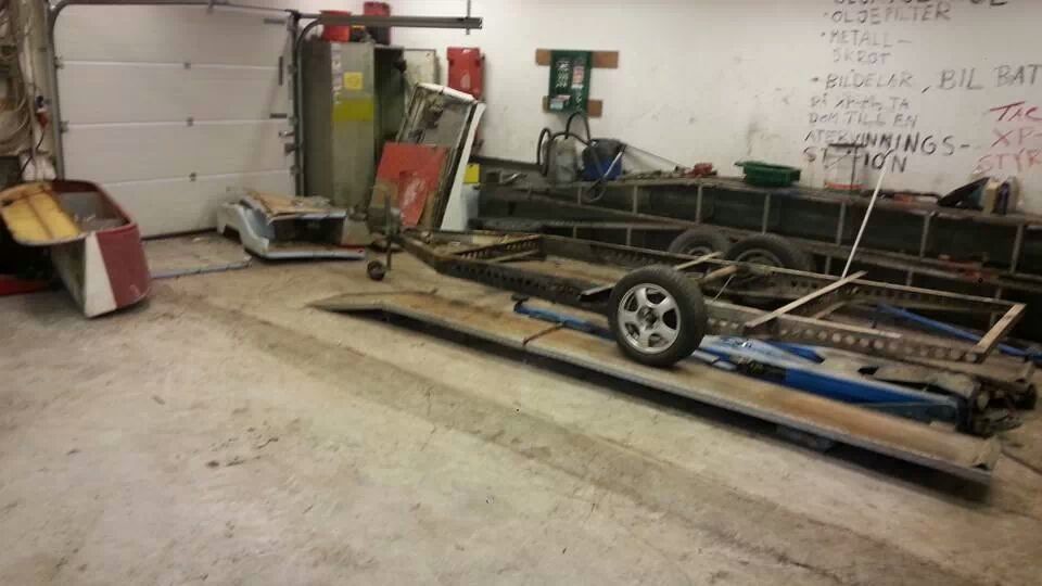

Biltema vs hagmans färg är ungefär samma pris per färdig m2, jämför själv. Vi körde biltema i det gemensamma garaget men jag hade tagit hagmans om jag gjort det igen.
Vänster inte rört, till höger biltemas färg. Slipade inte den halvan av garaget då vi oftast bara står med bilar på den vänstra sidan.

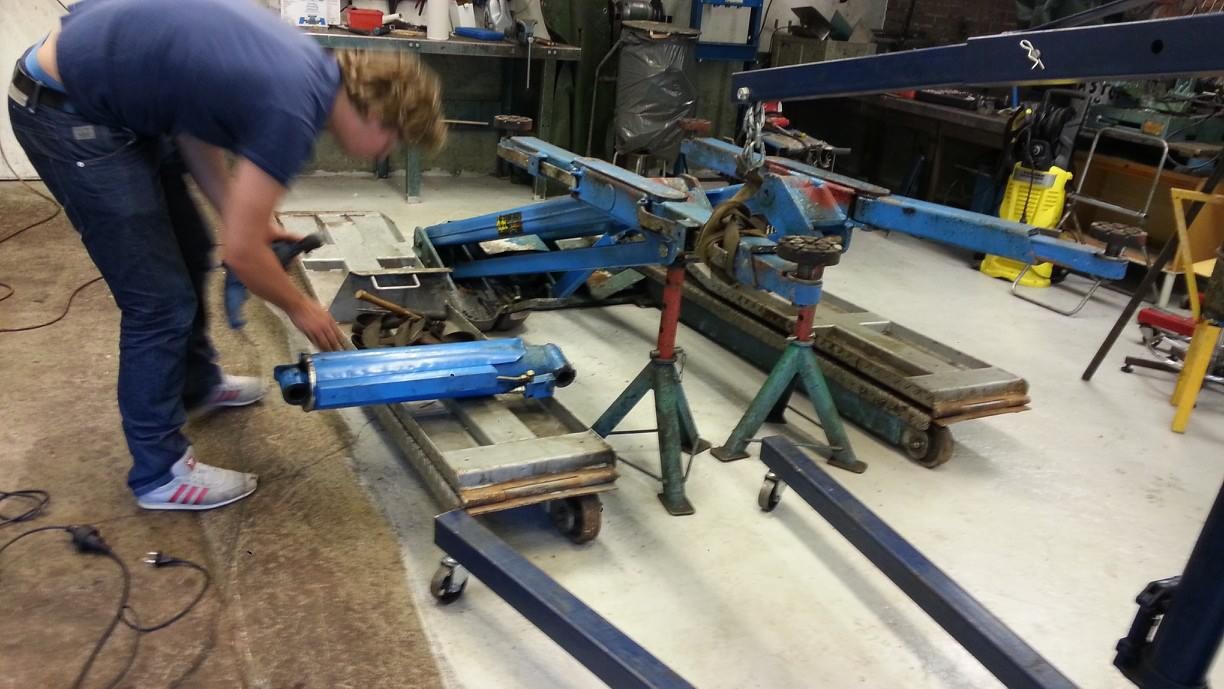

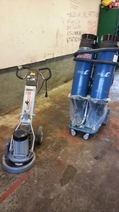

På bilden ovan har vi bara målat, vi slipade halva golvet till vänster i bild senare före målning där.
Det är kring lyften det är slipat före målning alltså. Vi betade efter slip före färg. Bulan i mitten är inte målad, vi ska ändå bila bort den.
Med grå färg är det mycket smuts som syns på bilden, men det har varken släppt på inre eller lyftplatsen efter ett halvår bara.
Veckofärsk bild på golvet och mitt släpbygge
