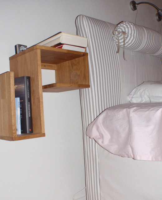

Här är ännu ett exempel på hur en gavel kan se ut. Mörkt och dålig mobilkamera men jag kan fixa bättre bilder om någon vill se detaljer.
Strömbrytaren till spotsen sitter nedsänkt under tyget på ovansidan.
