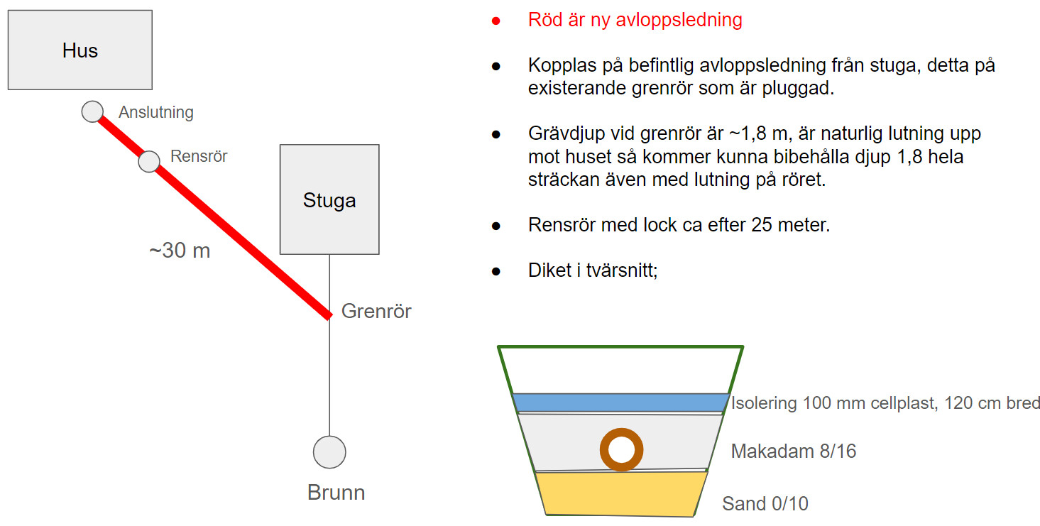

Bakgrund:
Planerar göra utbyggnad av huset och med detta göra nytt avlopp då existerande är långt över 50 år och gamla betongrör.
Har försökt läsa på och gjort en lite planering, tänker hyra grävare och göra allting själv.
Kåken är i höjd med Luleå.
Kan nån som är kunnig ta en titt och ge lite feedback? Se bild för grov beskrivning. Specifikt undrar jag;
1. Hur gör man bäst isolering av röret? Har här tänkt cellplast liggande ovanpå, med fyllning enligt bild,
2. Där röret går upp mot anslutningen, vad anses godkänt radie? Kan man göra en 90 grader böj direkt eller ska man t.ex. ta 2 45 grader för att göra övergången mjukare?
Diagram över ny avloppsledning (röd linje) från hus till brunn via stuga, samt tvärsnitt av dike som visar isolering med cellplast, makadam och sand.
Tack på förhand,
