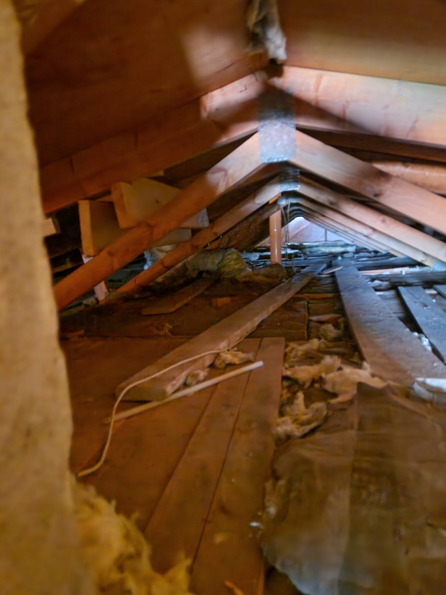

Har nyligen köpt 1-planshus med källare och vill byta ut köksfläkten. Idag sitter det en kolfilterfläkt, men hade helst haft utsug för att få ner ljudvolymen.
Vill helst slippa göra fler hål i yttertak så försöker hitta andra lösningar.
I vinden ovanför spisen är det ganska nära båda till skorsten samt till vad jag tror är avluftning från avlopp. Går det att använda något av dessa för köksfläkten?

Har du några gamla ritningar på huset?Lidborn skrev:
Det låter konstigt att det inte skulle ha funnits någon frånluft i köket från början. Det har varit standard i mer än 1000 år eller så.
Men kanske att kanalen upp till skorstenen blev otät och därför bestämde man sig för att sluta att använda den. Men det finns säkert annat som kan ha hänt under tidens gång.
