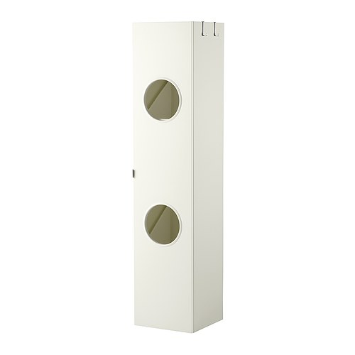

Har man plats så finns denna på IKEA...
Lillången tvättskåp.....
