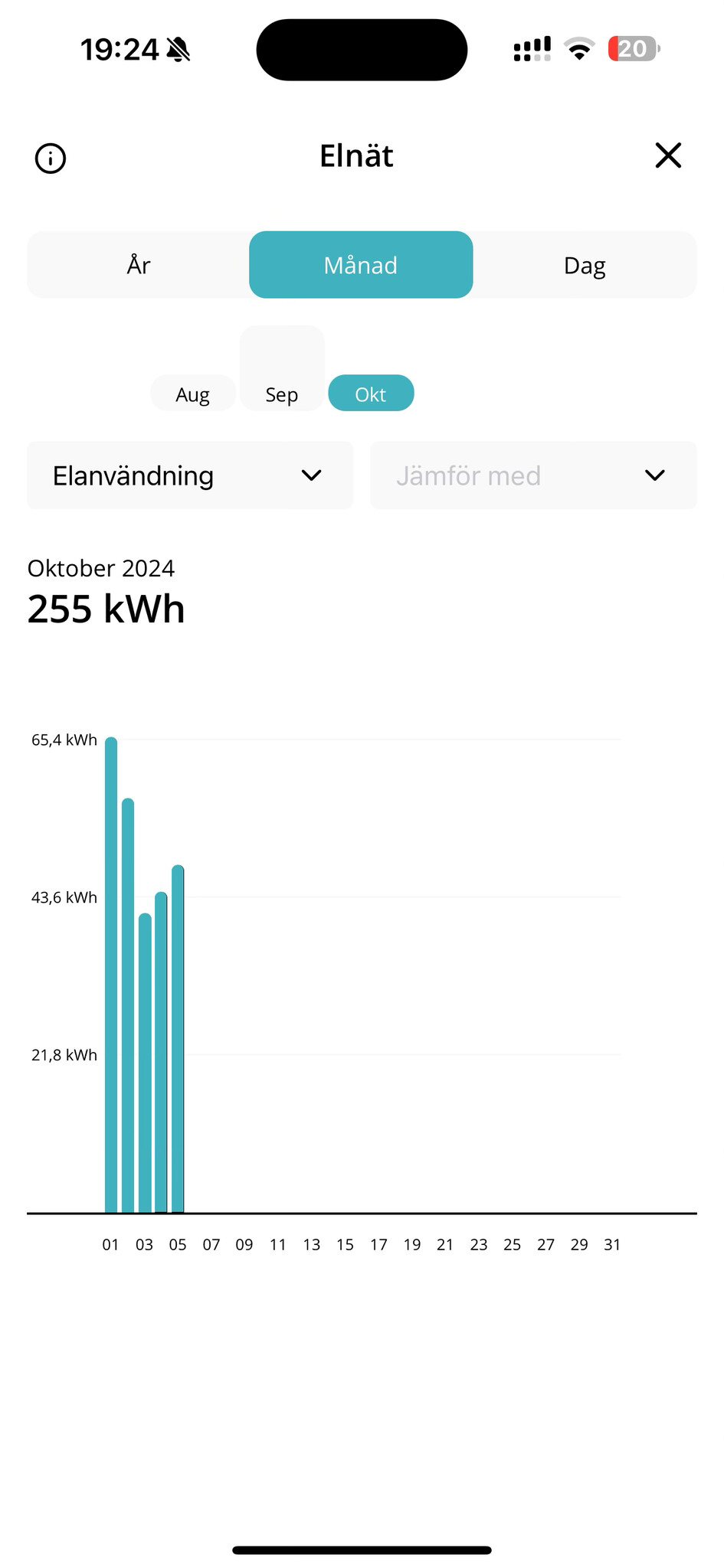

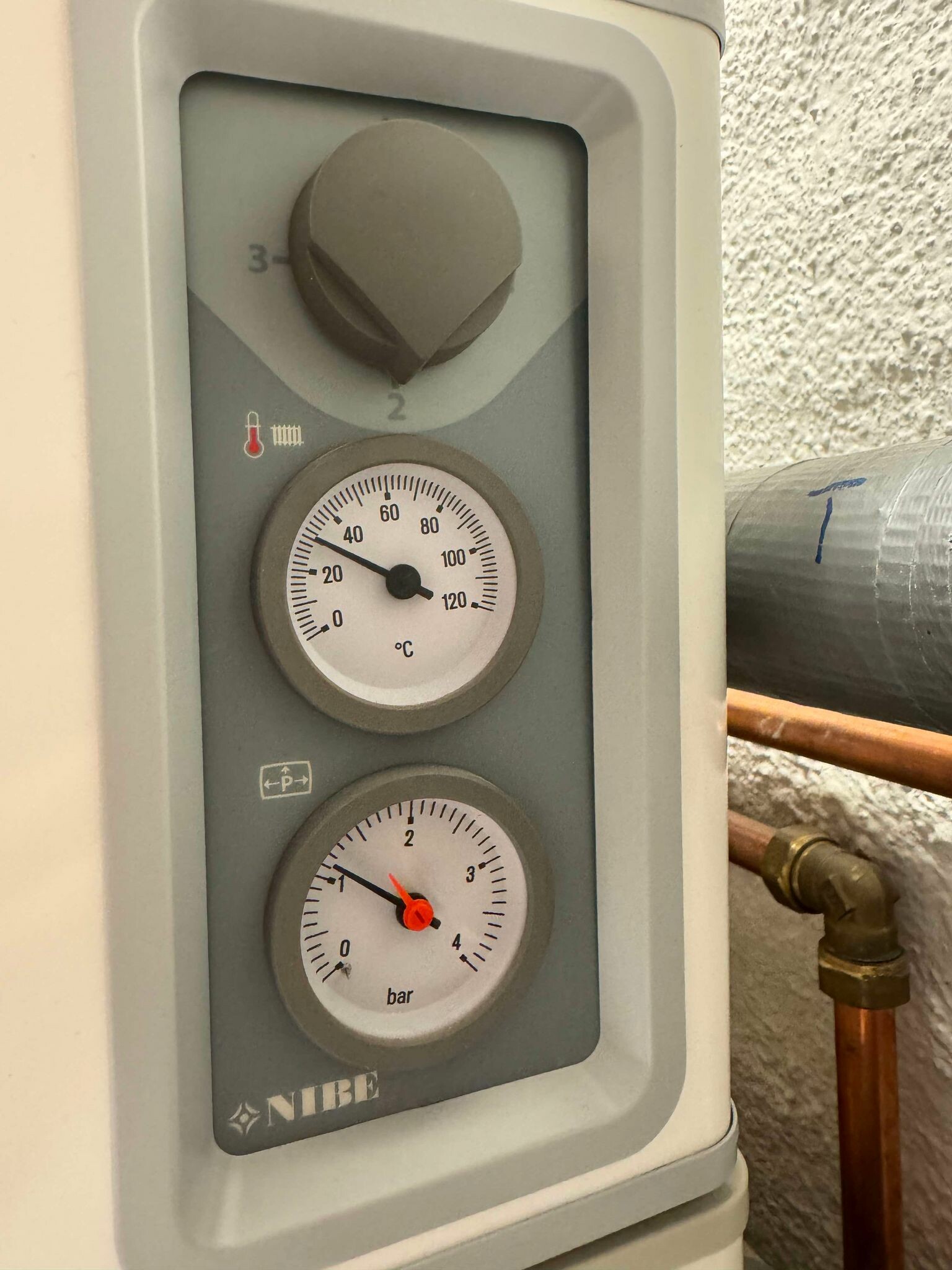

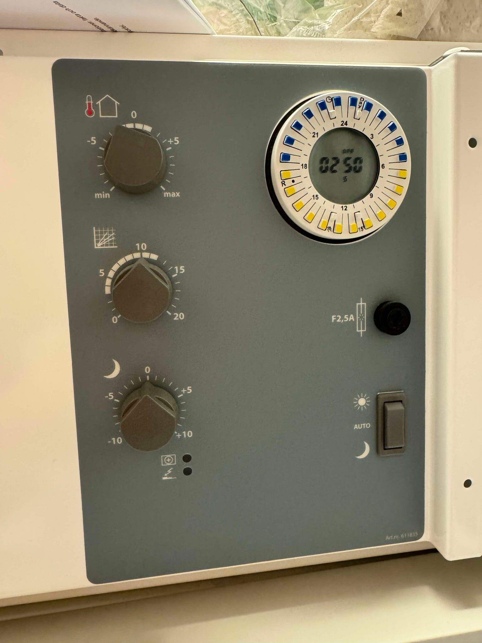

Bilder på aktuella inställningar på pannan. Vid tagning så är de 21.8 grader i köket 20,8 i mellanvåningen och cirka 21.5 på övervåningen. Kan tillägga att huset är i söderläge och tegel, då de var fint väder idag så värmer de såklart upp huset då de annars är cirka 10-12 grader ute.

- Efter luftning av systemet har jag ökat trycket till 1.2 bar för att få vattnet att nå det sista elementet, men är det något mer jag bör tänka på för att få optimalt flöde?

Den panna är en vanlig vattenkokare som värmer huset drekt efter utetempen, allt eftersom tempen ute sjunker så kopplar den in fler steg på elpatronen, går inte att göra något, bara gilla läget. Det med att ha en kurva 10 är lite högt, ställ ner till 8 och finjustering överts till noll, till att börja med. Sen kan du prova dig fram vad som är bäst. Du har en Luftvärmepump som ger värme och då kan du finjustera lite. Varje streck är 1 grad på vattentempen ut till huset. De blir att se vaf som händer, luftisen ska gå mest och ge vad den ger.
Okey så de har inget med radiatorerna att göra då vilken temperatur som kokas upp så att säga, de är bara utetemperaturen styr? Dvs jag kan låta alla radiatorer stå helt öppna/max utan att de spelar någon roll?J jonaserik skrev:Den panna är en vanlig vattenkokare som värmer huset drekt efter utetempen, allt eftersom tempen ute sjunker så kopplar den in fler steg på elpatronen, går inte att göra något, bara gilla läget. Det med att ha en kurva 10 är lite högt, ställ ner till 8 och finjustering överts till noll, till att börja med. Sen kan du prova dig fram vad som är bäst. Du har en Luftvärmepump som ger värme och då kan du finjustera lite. Varje streck är 1 grad på vattentempen ut till huset. De blir att se vaf som händer, luftisen ska gå mest och ge vad den ger.

Du behöver en viss temp i varje rum för att det ska kännas bra. Med alla termostater öppna och injustering så det kallaste rummet/en blir lagom varma. är det då för varmt någonstans så ställer du ner termostaten i det rummet. När du ändrat termostater så kan det ta något dygn innan skillnaden märks. Luft ska gå så mycket som möjligt, är den billigaste energin och värmer, kan den värma upp till bra temp kommer termosterna att strypa så elementen får mindre värme.L Lokso skrev:
