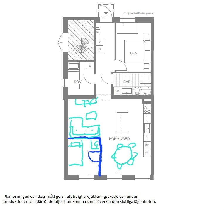

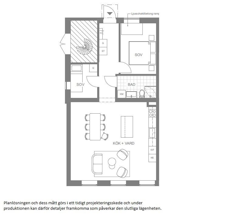

Jag och min sambo är intresserade av att göra något lite extra med denna lägenhet. Den har 3,4 meter i takhöjd och för närvarande mindre garderober och möjlighet till förvaring. Vi väntar barn dessutom. Hur skulle ni tänka för att optimera utrymmet i varje rum? Har ni en idé om man kan skapa ett till sovrum i denna planritning? Det utrymmet ni ser till vänster (spiraltrappan) är ej tillhörande till lgh.

Sovrum bör ju ha fönster så då får man ta en del av vardagsrummet till det. Kanske nedre högra hörnet genom att flytta högskåpen till badrumsväggen och flytta soffgruppen till vänster.
I sovrummet kan det väl passa att bygga in kring sägen med garderober på sidorna och väggskåp ovanför sängen. Eller garderober längs badrumsväggen.
I badrummet bör det väl gå att ha förvaring på väggen mot sovrummet.
