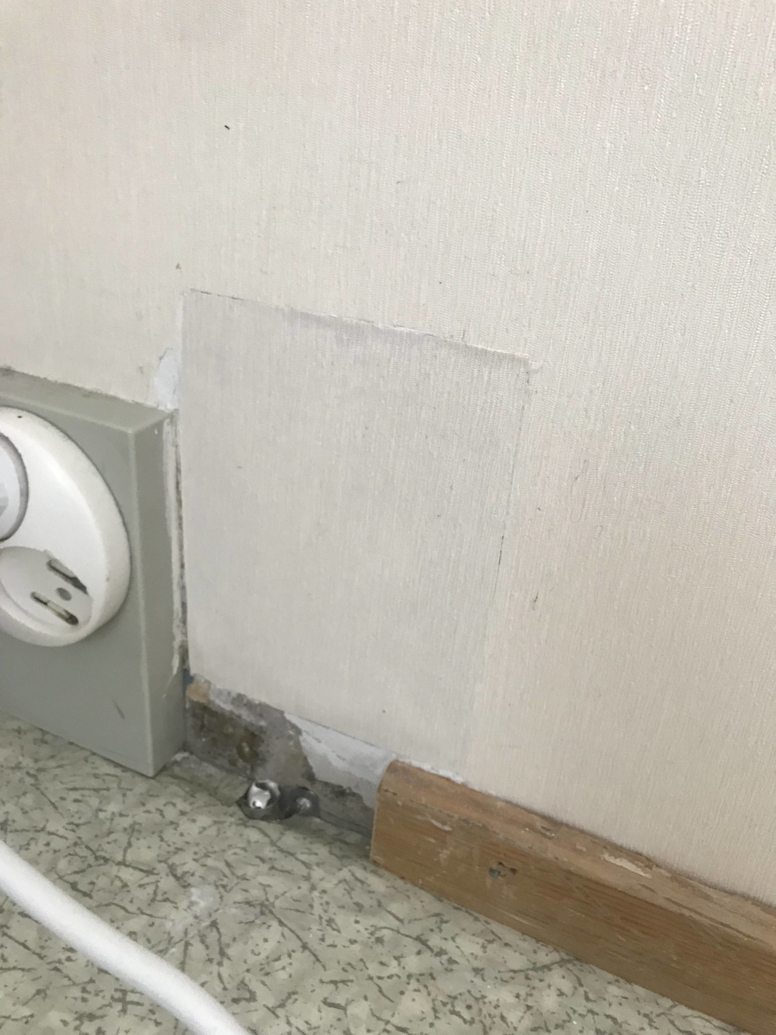

Tror du det funkar om jag gör så på eluttaget jag skickat på bilden ovan? Behöver jag spackla innan för detta?

GoC GoC skrev:
Riv först bort gammal tapet så du får en mjuk kant på gamla tapeten. Du river försiktigt tapeten på väggen, ta tag och riv uppåt mot taket så att tapetens papper blir kvar på väggen men ytan riva bort. Alternativt tar ett sandpapper och slipar försiktigt så det blir en mjuk kant mellan vägg och tapet. viktigast är att inte ha skarpa kanter, då syns det väldigt väl.
jag förstår hur du menar, tack. problemet är dock att tapeten är något ''mönstrat'' som du ser på bilden, med skum som sticker ut. jag ska dock försöka din metod först innan jag testar något annat
Ja jag ser nu när jag zoomar in att det är en vinyl/strukturtapet. Då funkar det inte att riva.
Skär till en tapetbit som täcker mer än skadan.
Passa in så att ”mönstret” passar. Tejpa fast biten med maskeringstejp när den är inpassad.
Ta ett rakblad och skör genom båda tapetlagren. Ta bort tapetbiten du tejpat fast. Riv bort tapeten på väggen och limma fast biten du tagit loss. Då skall det passa exakt och skarven blir nästan osynlig.
Dvs med en vinyl/strukturtapet behöver du ha raka/skarpa kanter.
Tipset med att riva fungerar bara på papperstapeter.

Självklart så klipper du till biten så den passar exakt mot vägguttaget innan du tejpar den på väggen och skär till den så den passar.
Du skall heller inte slipa med sandpapper. Se bara till att få bort all gammal tapet på väggen där den nya biten skall limmas.

Du kan ta en bit av den nya tapeten, sätta den över den gamla (med lim eller tejp), och sen skära med vass mattkniv genom båda lagren. Ta bort den nya lappen och lägg åt sidan. Pilla bort biten av den gamla tapeten, och placera den nya lappen i dess ställe. Torka av med blöt trasa så inget lim syns på utsidan.
Du kommer få en rand där du skurit, men eftersom lagningen är infälld i samma "höjd" som befintlig tapet så syns det inte lika mycket. Eftersom både "hålet" och lappen har exakt samma mått så passar dom också.
Om den gamla tapeten sitter rejält kan du blötlägga eller ånga biten som ska bort innan du placerar dit biten av den nya tapeten. Börja bara inte strula när du väl skurit, utan: Skär, ta bort den gamla tapetlappen, dit med nya lappen.
Edit: äh, lagom seg jag var då. Jaja, det är iaf samma förfarande som GoC nämner.

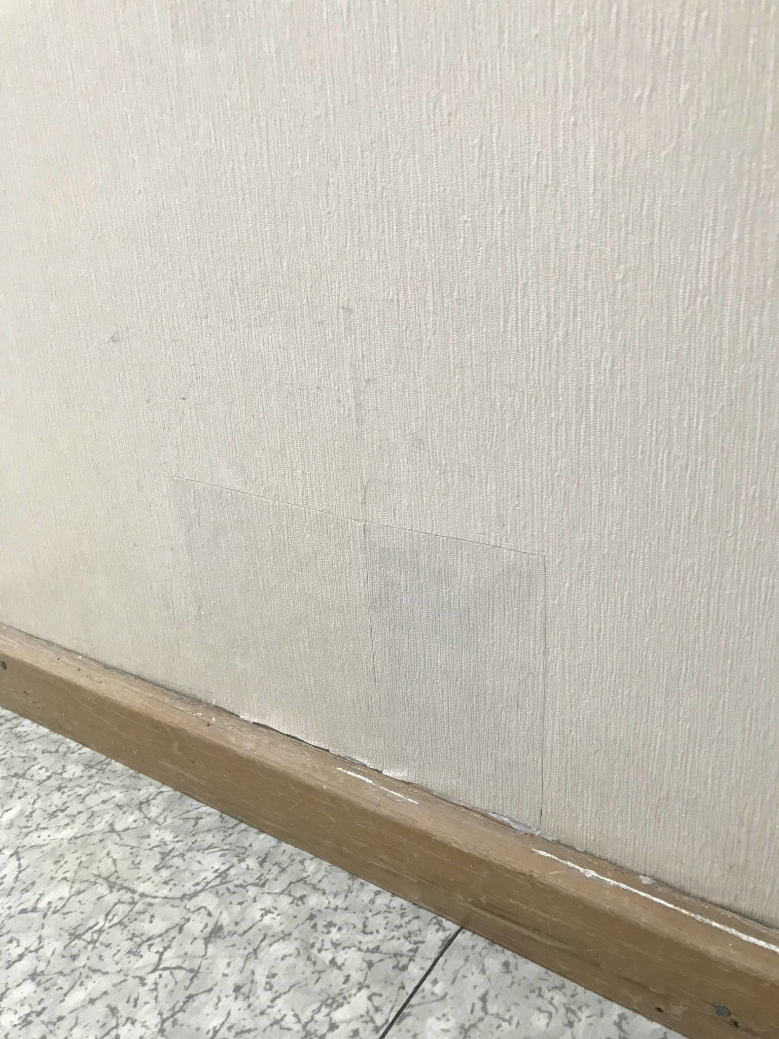

Nu har jag testat på två ställen, för att se hur det blir. Det blev inte så snyggt, förstår inte vad jag gör för fel!
  • Ojämnt spacklad vägg med synlig reparation vid hörn nära sockel och eluttag.
  • Vägg med två ojämnt utförda lagningsförsök på strukturtapet och en list längst ner.
