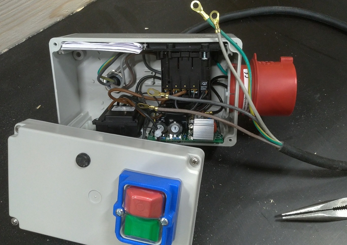

Vi har köpt boxar från Tripus och monterat på snickerimaskiner, typ denna: Tripus El-mek AB
Om du ger dem uppgift om maskintyp samt uppgifter om motorn så får du en anpassad box. Sen fintrimmar man enkelt bromsstyrka och bromstid. Kravet är att maskinen skall stanna inom 10 sekunder efter att man har slagit av.
Jag glömde att återkoppla.
Men japp, det blev en enhet från tripus. Ett bra val och rätt billigt också. Den gick väl på 13-1400 + moms (ja, det är ganska billigt i sådana här sammanhang, en motorstartare hade blivit mer än det dubbla + lådan + tid att ordna till lådan.
Så här ser den ut, den nya motorbromsen.
Öppen kapsling med motorbroms och interna elektriska komponenter, oanvända gröna och röda knappar.
Jag blev tvungen att koppla om lite, ty sågen ska ju startas med strömbrytaren på själva sågen, och stanna direkt man släpper, dvs jag kopplade bort självhållningskretsen och tog ett hål i lådan och drog in en 2-ledare genom en kabelgenomföring.
Så den gröna och röda knappen har inte längre någon funktion.
Tyvärr har jag varit jättesnål med bilder, inget annat än den här med öppnad låda innan ombyggnad har jag. :oops:
Sen finns det 2 potentiometrar, den ena ställer hur lång tid motorbromsen är aktiv, den andra bomskrafte. Då börjar man lämpligen med att ställa upp tiden till ca mitt på pottem blir ca 10 sekunder då.
Sen finjusterar man bomskraften så det bromsar lagom hårt/fort, jag ställde in ca 4-5 sekunder.
Och sist av allt vrider man ner tiden så bromskraften går ifrån precis strax efter att klingan stoppat. Det märks tydligt om bromsen är på men klingan står still, det brummar i motorn och den rycker till lite minimalt när bromsen släpper.

Tänk på att på vissa maskiner måste man kontrollera bromstiden i olika sammanhang och med olika verktyg. Exempelvis vår Arboga pelarborr med mekanisk växellåda stoppar olika snabbt beroende på vilken hastighet man har valt. Samma problematik kan man få i exempelvis en vertikalfräs om man använder olika stora/tunga verktyg.
