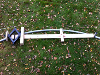

Nu är det slutstudsat för iår och dags att ta in studsmattan för säsongen. Men hur får man isär delarna till ramen? Det behövdes våld för att montera ramen och efter en sommar sitter delarna som svetsade.
Jag pressade isär delarna med en domkraft på en lagom lång bräda med stoppkloss. Fungerade mycket bra!

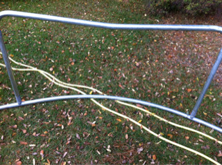

Fullt ihopmonterad ram, uppochnedvänd:
Benen demonterade och domkraft på bräda uppspänd för att pressa isär nästa skarv:

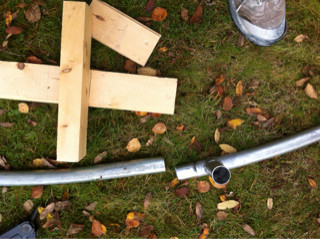

Skarven ovan delad:
Alternativet hade varit våld med en gummiklubba eller en slägga men det hade nog förstört ställningen. Med domkraften behövde jag bara sätta ordentlig spänn och sedan skaka lite på ställningen för att delarna skulle glida isär med full kontroll.

1. Vänd ramen så den är rätt vänd.
2. Ta bort EN benbåge.
3. Jucka fram och tillbaka samt upp och ned för att öka diametern på ramen, då kommer delarna att lossna.
Ja se där ja. Givetvis provade vi att dra isär delarna för hand, flera personer som vickar och drar. Det är förstås första alternativet att prova, och funkar det så är det givetvis det bästa. Det funkade INTE för vår ställning. Som jag skrev så satt delarna tokhårt...
