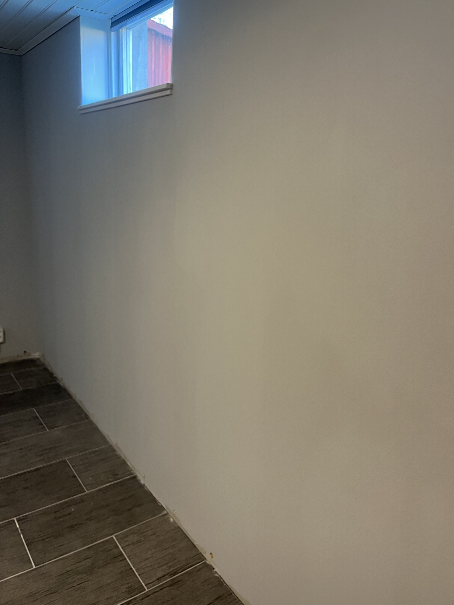

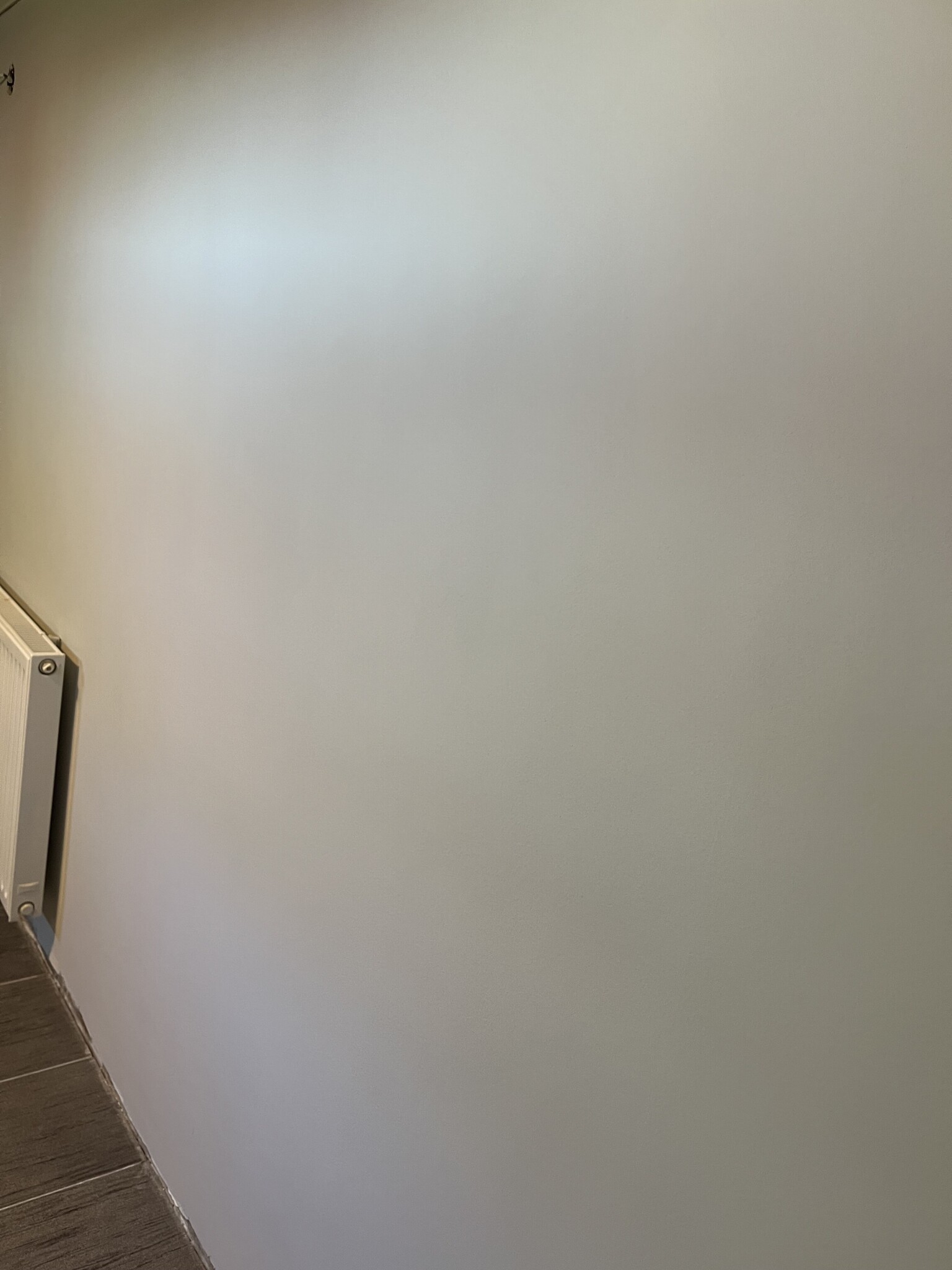

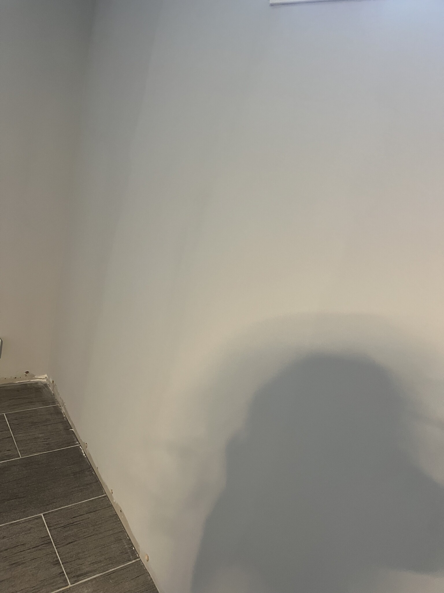

Hej håller på och renovera ett rum i min källare.
Är betong på ena väggen och dom andra är de gipsskivor.
Va en översvämning i källaren för 12 år sedan.
Men de dränerades om runt hela huset efter de så de är iordning.
Fick även mögelangrepp på ena väggen men de var pågrund av att tidigare ägare har haft de tapetserat men de är åtgärdat.
Har inga problem med väggar eller överdriven fukt runt huset.
Nu till den viktiga frågan är så att ja har tagit in målare som gjort allt jobb och han har målat med silikatfärg som vi blev rekommenderade av färghandlaren för de skulle va bra för källare.
Nu har vi målat tre lager och kryss målat men nu är de ränder/syns de rollen har varit på vissa ställen.
Vi har målat 3 lager men blir inte bättre.
Är de ren katastrof och måla med vanlig färg över nu ?
Jag och sambon är nämligen inte nöjda med resultatet…
Men jag vill ändå ha de bra för källaren me fukten för framtiden.
Tips mottages gärna.
Är väldigt flitig på att använda avfuktare i källaren.
Tack på förhand

Spontant tycker jag det ser ut som ojämnheter i underlaget, men det borde ju en målare också kunna bedöma. Vad är det för underlag?
Ränderna ser ut som spackel mellan gipsskivor tycker jag. Har du en naken betongvägg som också är randig? Det går ju att putsa en betongvägg randig också på samma sätt som att du kan spackla en gipsvägg randig.A Albin Anderssonn skrev:
Då hjälper det ju inte hur många gånger du målar eller med vilken färg.
Första bilden är betongväggC Chokladmonster skrev:
Andra bilden gipsvägg
Tredje bilden betongvägg
Aha de lät ju inget vidare ://
