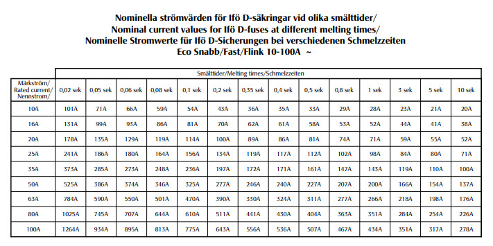

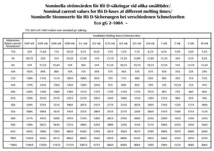

Jag var kanske otydlig det gäller en huvudsäkring
Trögheten anger hur snabbt säkringen löser vid överlast. Har du konstant överlast så spelar det i princip ingen större roll hur trög säkring du har, utan då är det ett annat problem du behöver lösa.
Även om tröga säkringar går att belasta ganska hårt under lång tid så kan det bli så varmt att saker tar skada.
Som jag nämnt i en liknande tråd så klarar en trög säkring ingen större last än en "vanlig" om man ser på en tid som sträcker sig över någon minut.
Bo.Siltberg
Purre
Här kan man se skillnad i strömtålighet för en snabb och en trög säkring. Men ja en 35A-säkring kommer alltid vara 35A.
Tabell över nominella strömvärden för långsamma och snabba säkringar från 10A till 100A.
Tabell med nominella strömvärden för lD-säkringar vid olika smälttider.
