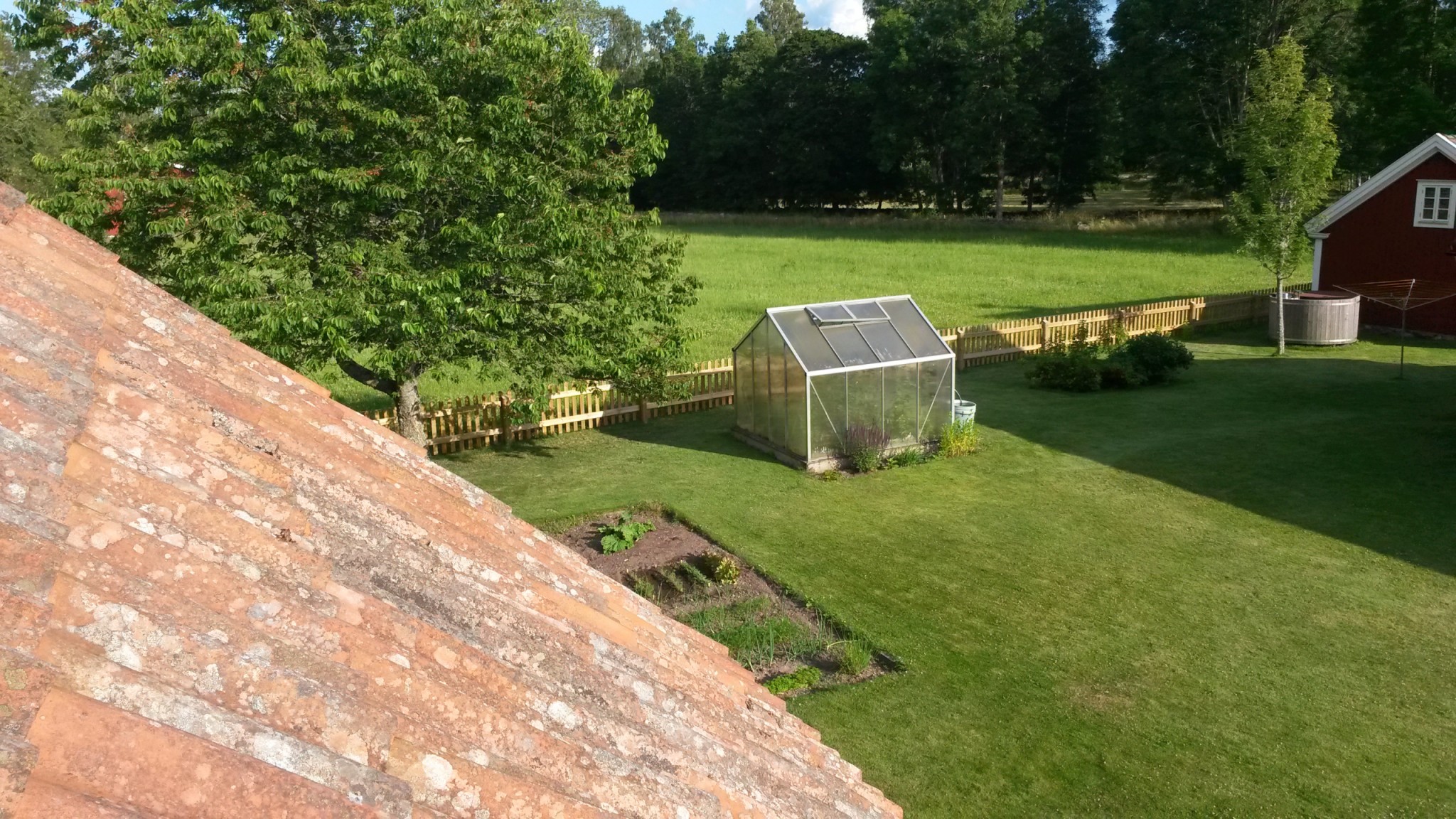

Tegeltaket avplockat för att få huset lättare.

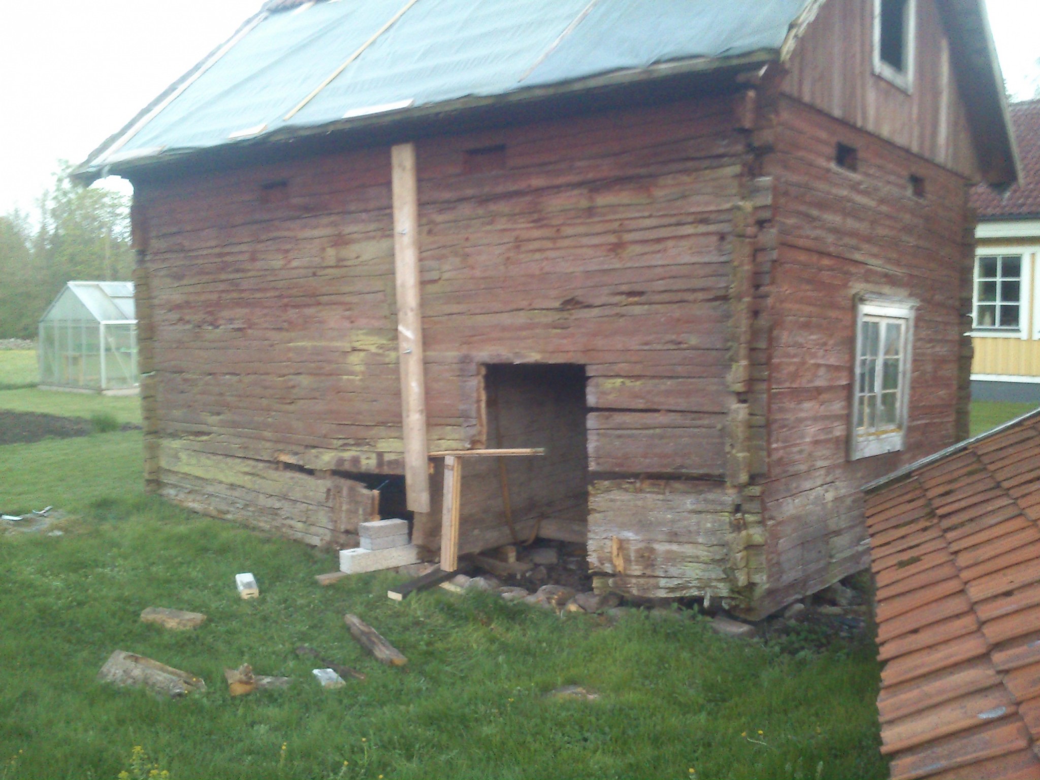

Dålig baksida med mycket ruttet timmer och avrutten syll.

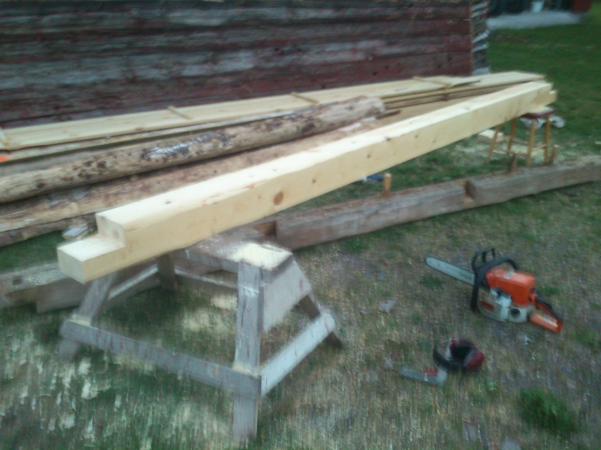

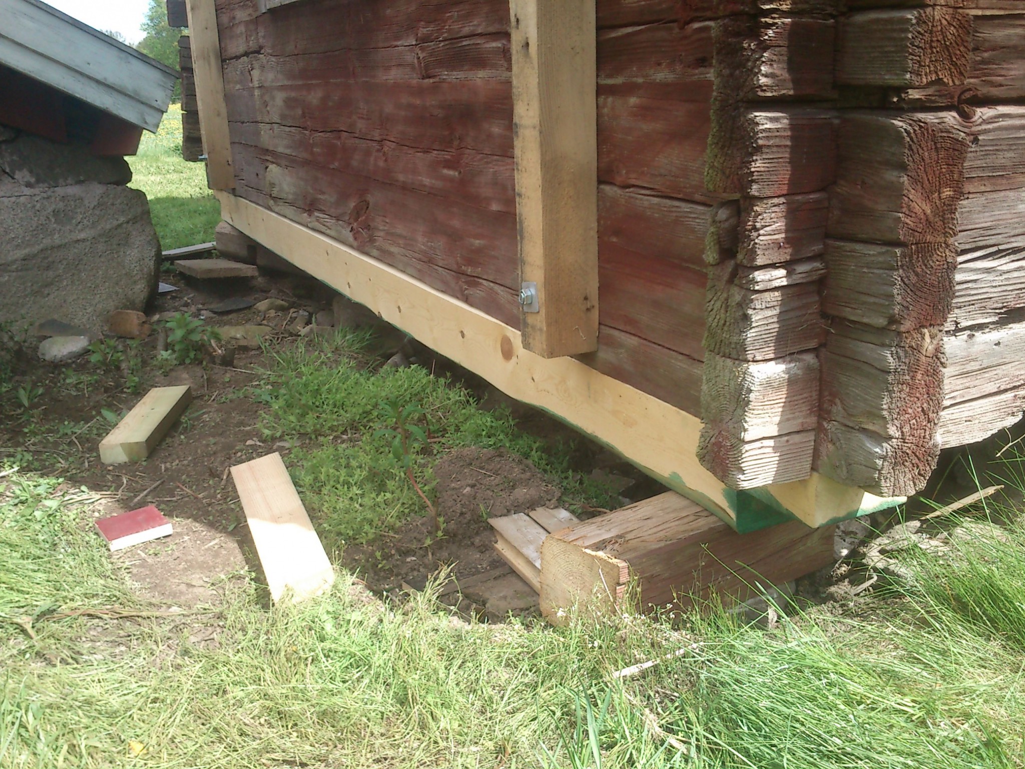

Syllen ska bytas runt hela stugan.

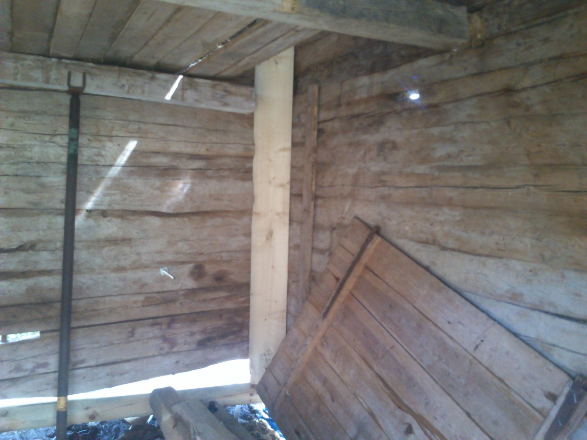

På en kortsida fick jag även byta tre varv över syllen. Fick tag i timmer från an rivning som jag kunde använda.
Knutarna är inte helt friska men dock ganska bra.
För att få det till att hålla lite bättre så fuskar jag dit "trekantslister" på insidan och bultar med fransk träbult. Kanske inte så man ska göra men tyckte det blev bra för detta. "listerna" sågade jag ut ur grantimmer så dom är mycket grova.

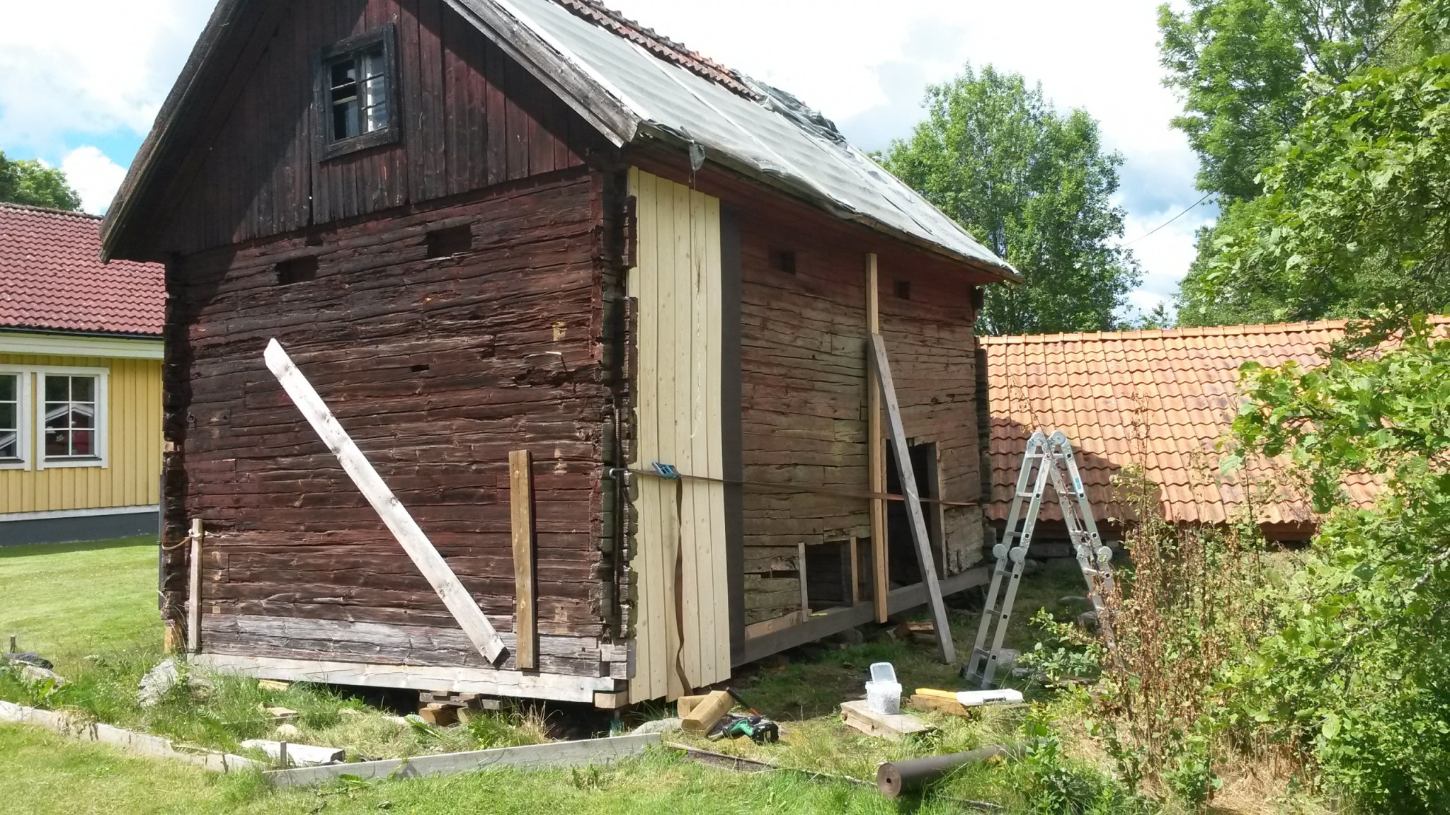

Baksidan som var i sämst skick sätter jag panel på, tycker det var för mycket jobb att plocka i timmer. 2014-06-23 11.51.25.jpg

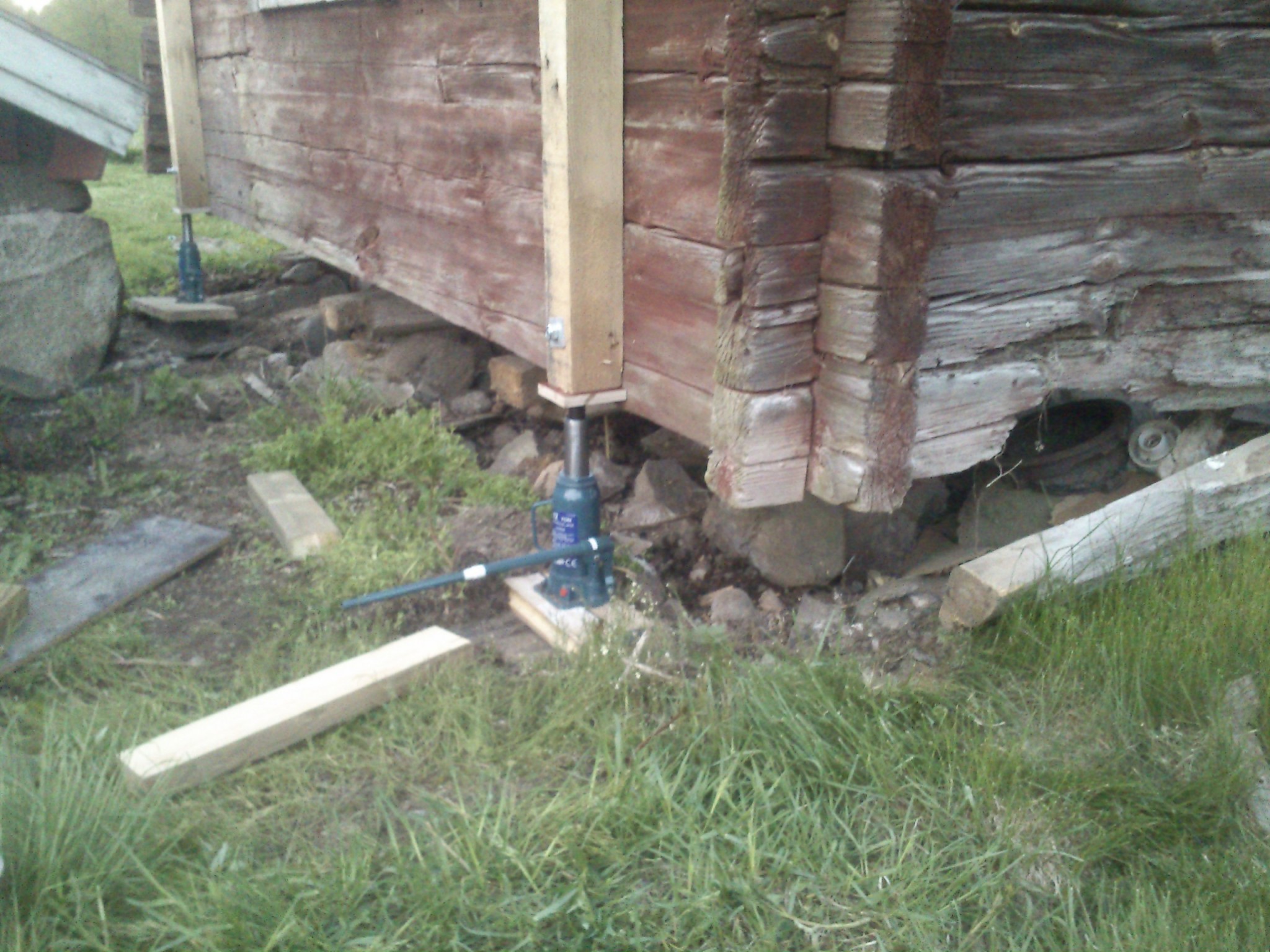

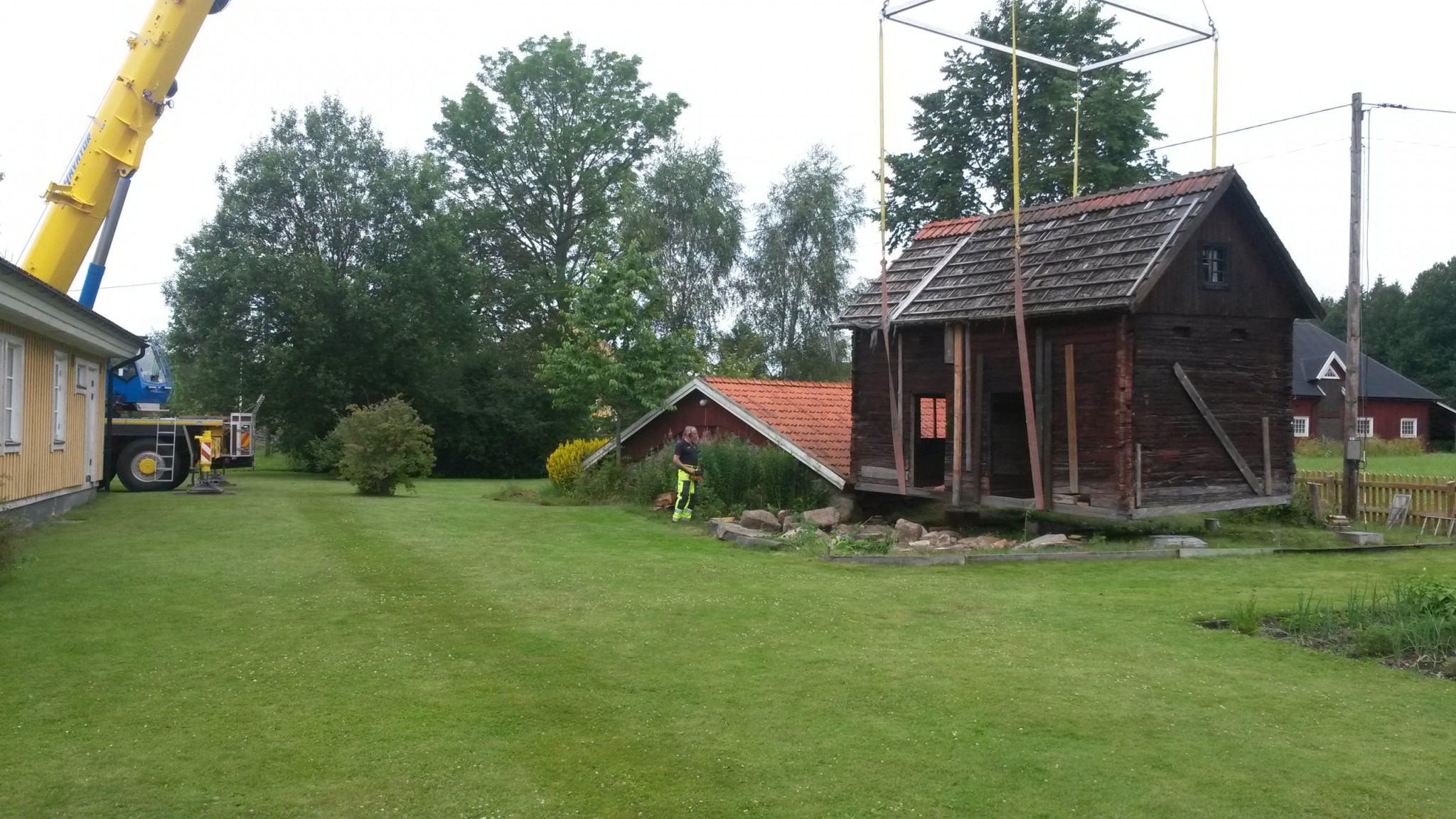

Då stugan sjunkit ner i jorden innan och att tomten skulle bli bättre om vi flyttade stugan 5 meter så var det bäst att gjuta nya plintar att ställa den på och använda en mobilkran att flytta den med.

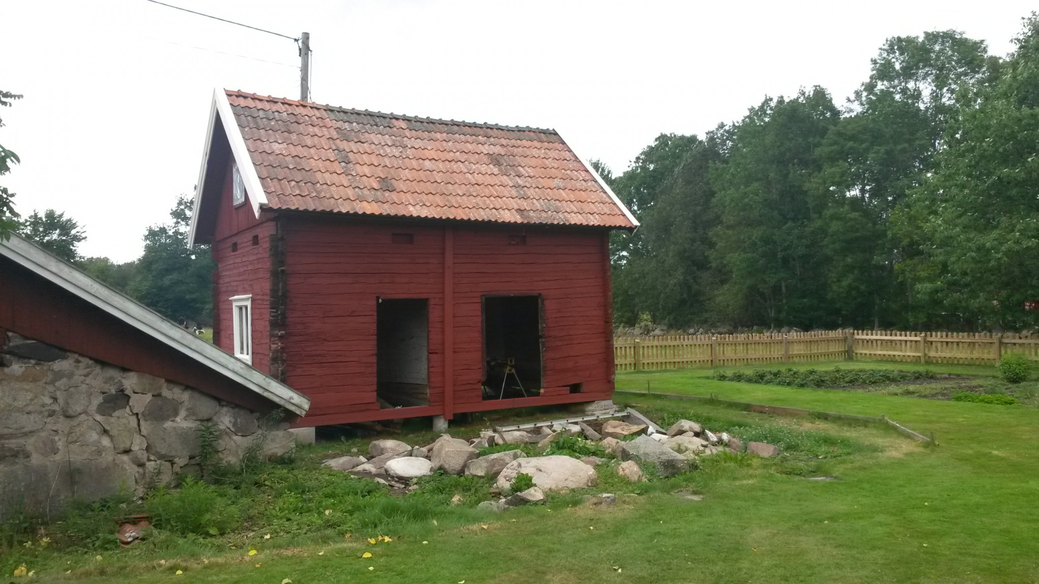

Tegeltaket på igen.

Nymålat, knutarna ska jag klä in och måla vita.
