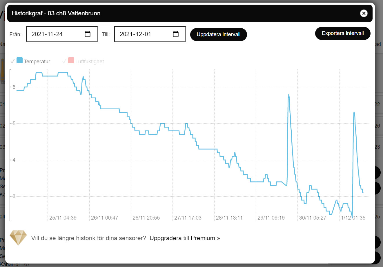

Har du internet uppkoppling i huset?H heliac skrev:Jag vet ju iofs inte om kabeln går konstant. Det är min mammas hus som jag tagit över för första säsongen, har dock hjälpt henne innan med saker men nu har jag helt fria händer så att säga. Hon ville alltid vara helt säker och det fick gärna kosta extra. Jag försöker mer att kapa kostnader.
Det kan hända att det går att optimera även frostvakten ytterligare, kanske genom att hitta en bättre givarplacering. Sedan ligger slangen bitvis nergrävd och bitvis i dagen, då med isolering. Den nedgrävda biten vet jag inte djup eller isoleringsstatus på.
I så fall kan du styra värmen med tex Telldus tellstick znet lite v2.
Jag har monterat en liknande lösning i en Brunn med ventiler för vatten till bastun/badbaljan.
Recept
Telldus utomhus termometer.
Fjärströmbrytare
Frostvakt, i ditt fall värmekabel.
Då kan du bland annat.
Se temperaturer och få temperatur varning i mobilen/datorn (utomhus och på pemslangen).
Starta/stänga av värmekabeln manuellt eller automatiskt via mobil/dator
Kan ställa tider och temperaturer på datorn.
Sen kan du utveckla det hur du vill till tända/släcka lampor m.m.
Kostar iof några kronor att investera i grejorna, men man slipper oroa sej så mycket.
