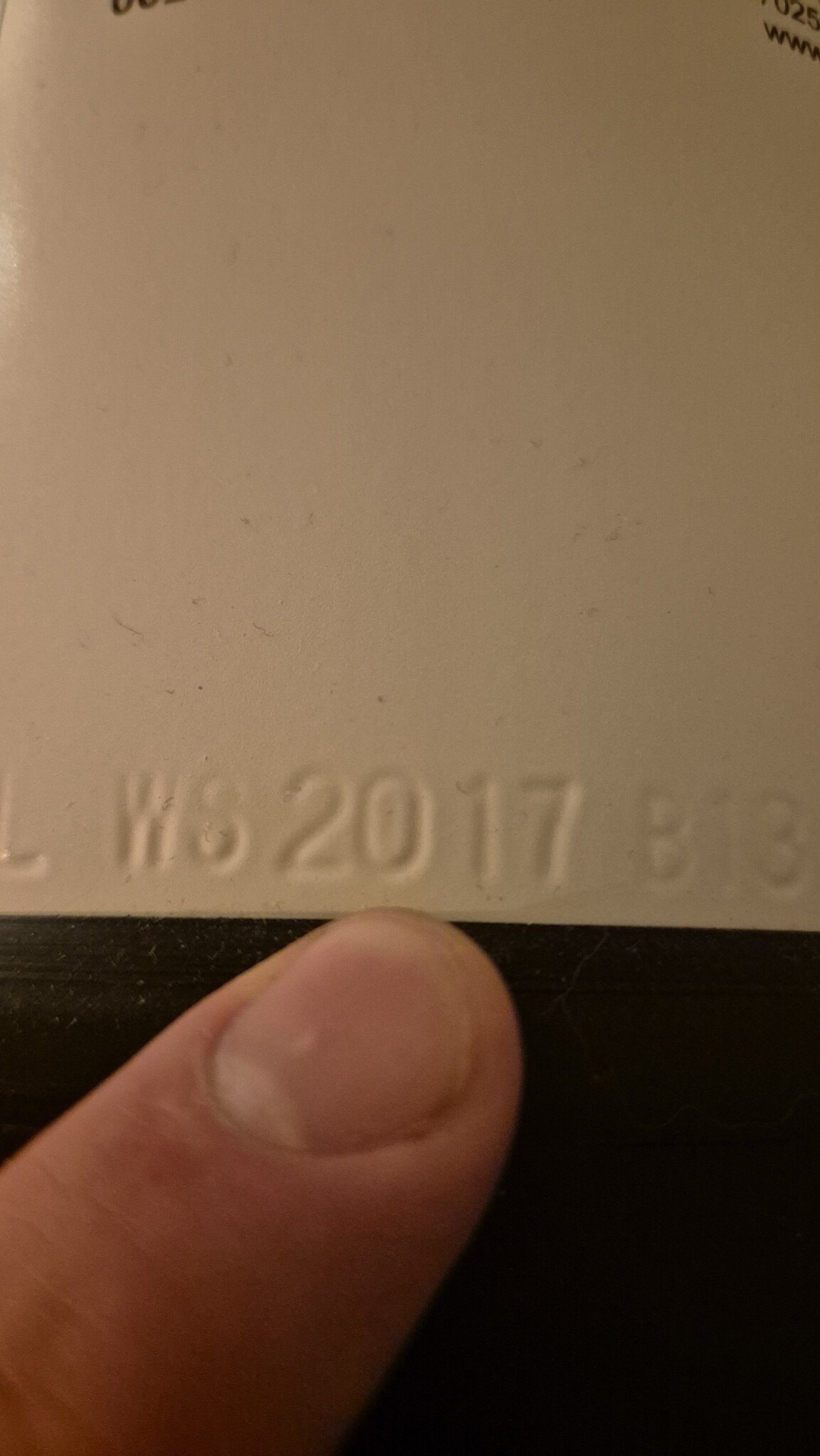

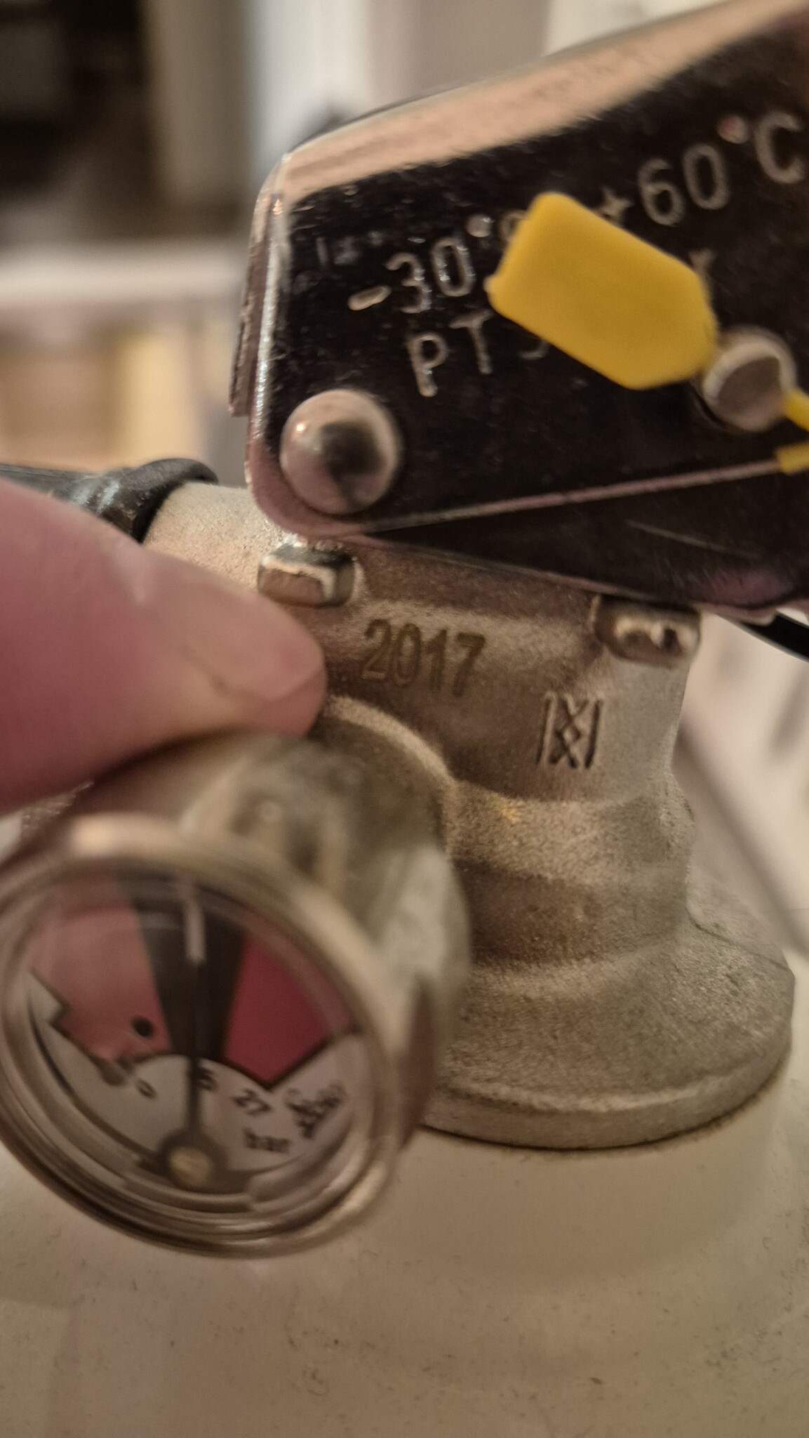

Har en pulversläckare från Anticimex, tillverkare GLORIA GmbH och distribution via Kidde Sweden AB. Någon som vet var på släckaren jag kan hitta tillverkningsdatum/ bäst före datum eller något som indikerar hur gammal den är. Försökt surfa runt men hittar inte exakt var det ska stå.
Se bilder på exempel. Kan även stå tryckt på slangen 🖖

Och på lite andra ställen..
Det är bra att motionera pulversläckare då och då genom att vända upp och ned på dem och känna att det rör på sig inuti. Om trycket är ok och pulvret är löst så är det nog viktigare än ett "bäst-före-datum""
