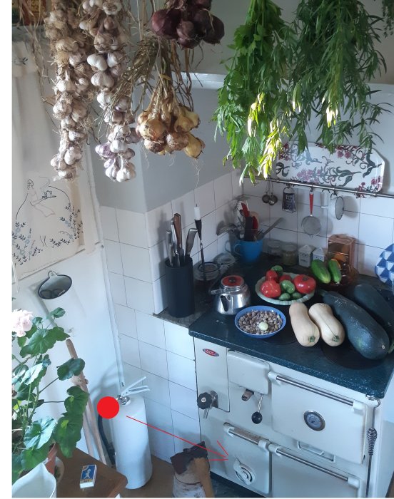

Bor i en timrad Västerbottensgård från 1860 med Husqvarna vedspis i köket som vi eldar dagligen för extra värme. Har även en kakelugn som eldas under helgerna och dagligen när det kryper under -18 ute. Huset är något dragit med orginalfönster och endast en asfaltsboard + vindpapp som tilläggsisolering mellan timmer och panel. Mullbänk i köket och torpargrund i resten av huset. Element med direktel under fönster som står på grundvärme 16c.
Jag upplever att vi får ökat drag från fönster och mellan golvbrädet och golvlister när vi eldar och får undertryck i huset. Visst är det bra med naturlig ventilation, men jag undrar om det går att styra ventilationen utan att ingreppet saboterar. Jag funderar på att ta upp ett tillufts hål i timmerväggen bredvid köksspisen för att minska kallraset rakt ner i kökssoffan vid köksbordet eller tjuvdraget vid fötterna vid fåtöljen. Gör det själv, inga omkostnader.

Den spisen kan väl aldrig vara förberedd för extern tilluft? hur skall du ansluta röret?
Jag tror inte att man åtgärdar drag genom att göra fler hål i väggen. När men eldar skapar man temperaturskillnader i rummet och därigenom konvektion. Jag misstänker att det är denna konvektion du upplever som drag. Det behöver alltså inte bero på att det faktiskt drar genom springor. Slutna eldstäder har en ganska liten förbrukning av luft jämfört med vad som brukar rekommenderas som ventilationsflöde.
Nej, tänkte inte ansluta röret till spisen utan göra ett ventilationshål i väggen. Hållet skulle då sitta just utanför bild till vänster om spisen, ca 3dm ifrån. Tanken var att luften som spisen behöver kommer därifrån och går kortaste vägen till spisen, istället för att komma från fönstren på andra sidan rummet.

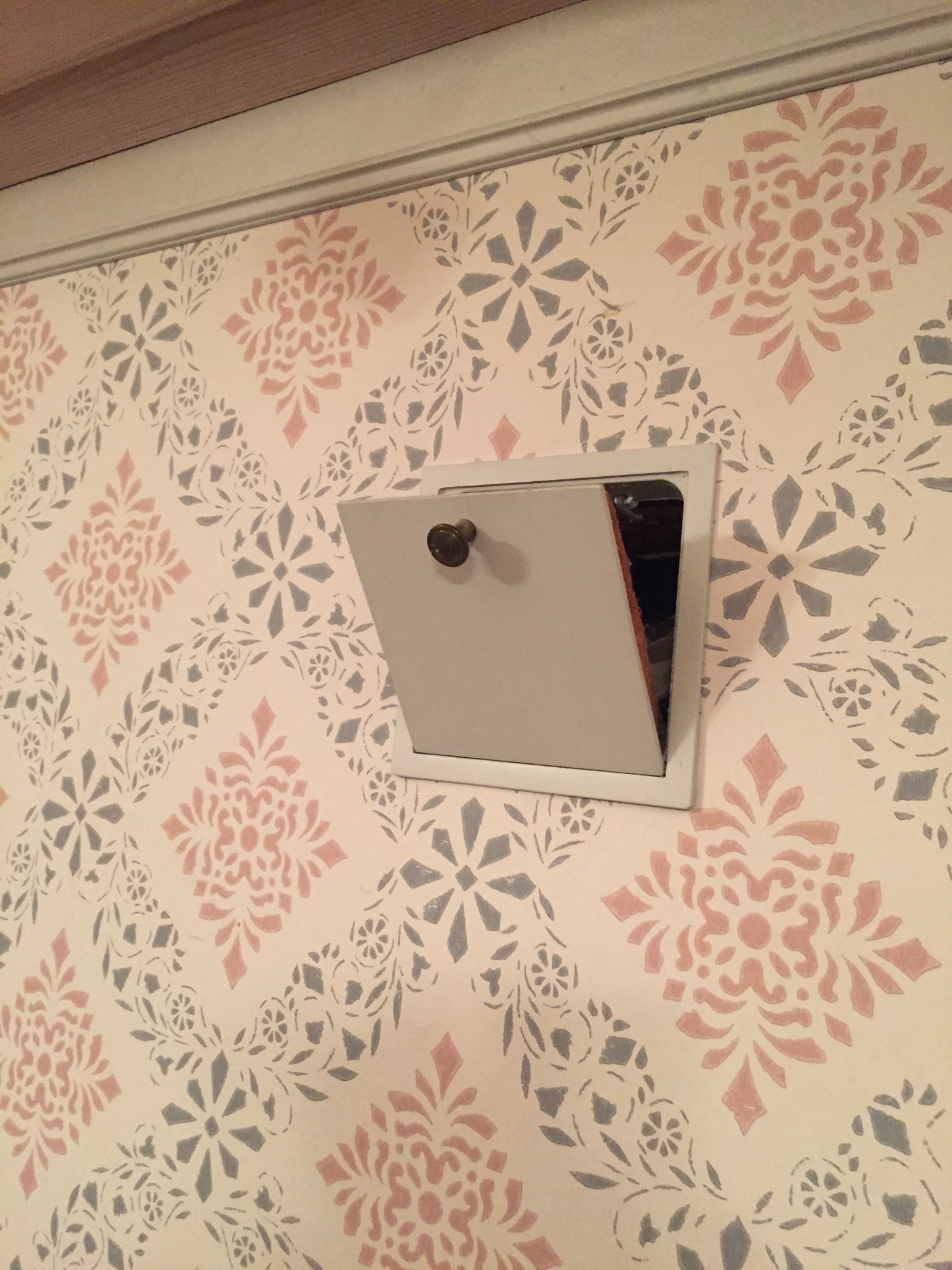

Har monterat klaffventiler av aluminium som målats med linoljefärg nära vedspis/kamin. Öppningen justeras stegvis, mycket lättare och snabbare att öppna/stänga än t.ex tallriksventiler. Sitter de högt kan man manövrera med kedja istället för knopp.
Produkter som diskuteras: "klaffventiler"
Klaffventil aluminium 150 x 150 mm Bårebo
Justerbar via 4 snäppen
329 kr inkl moms
