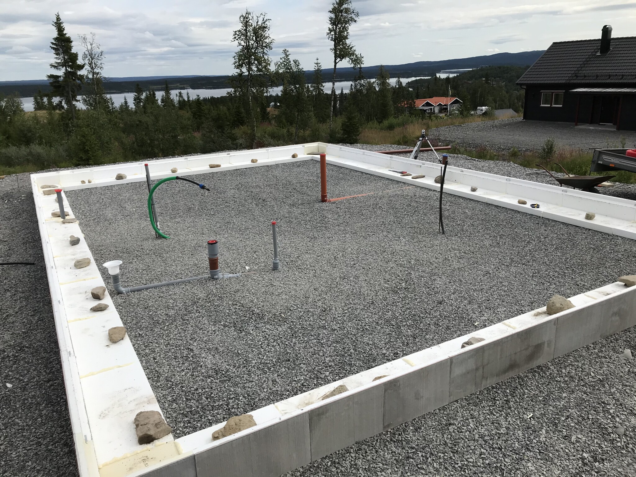

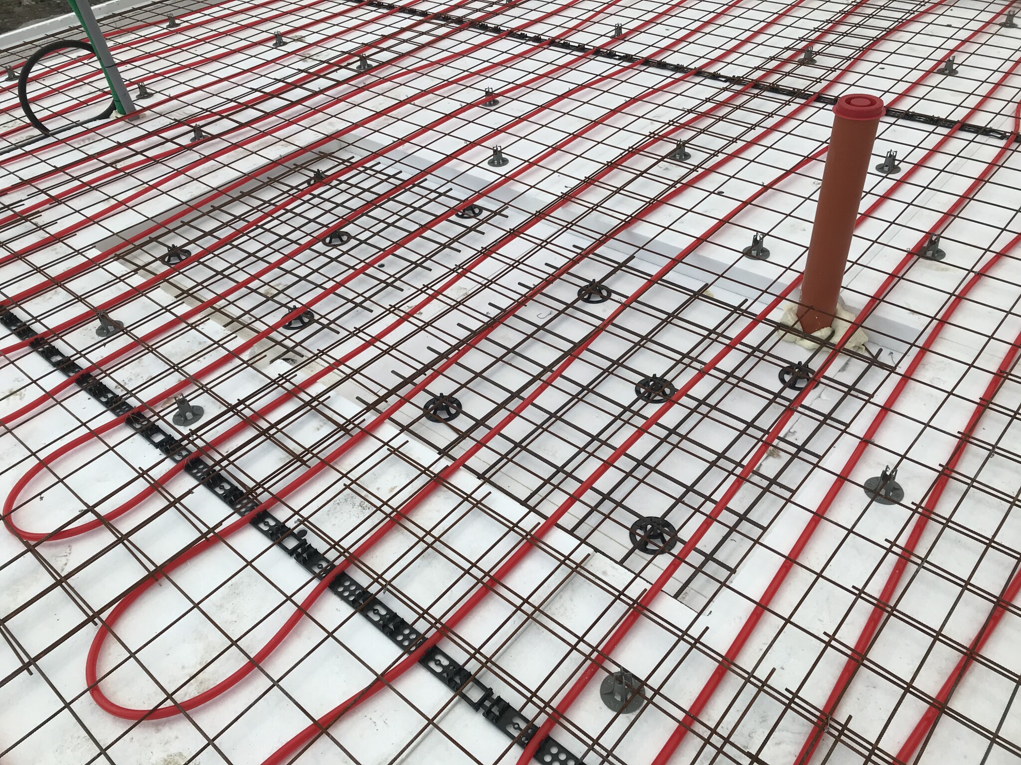

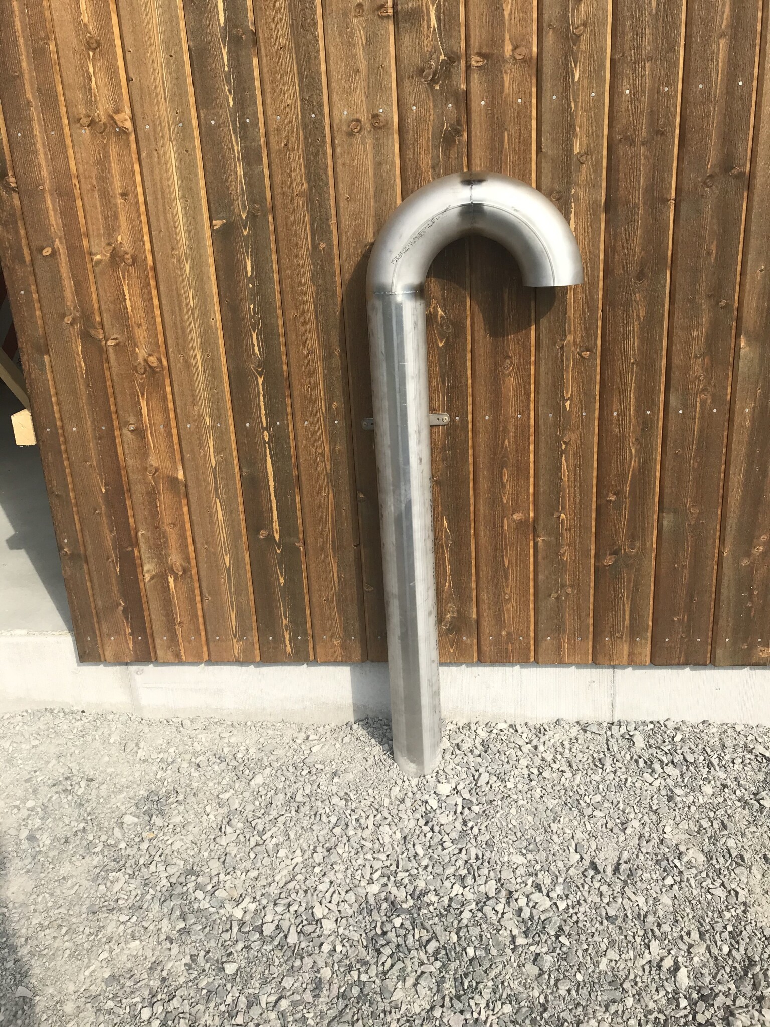

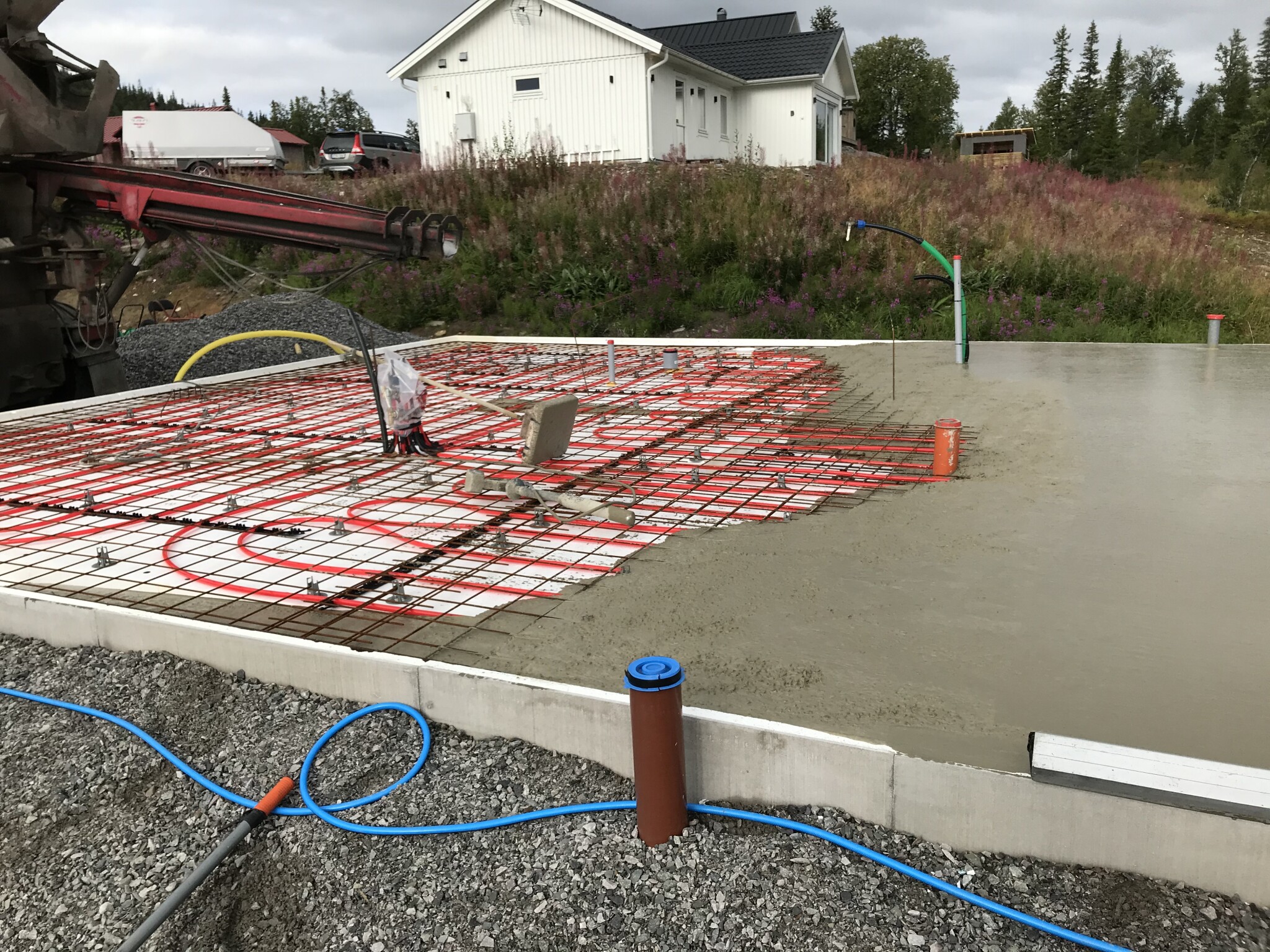

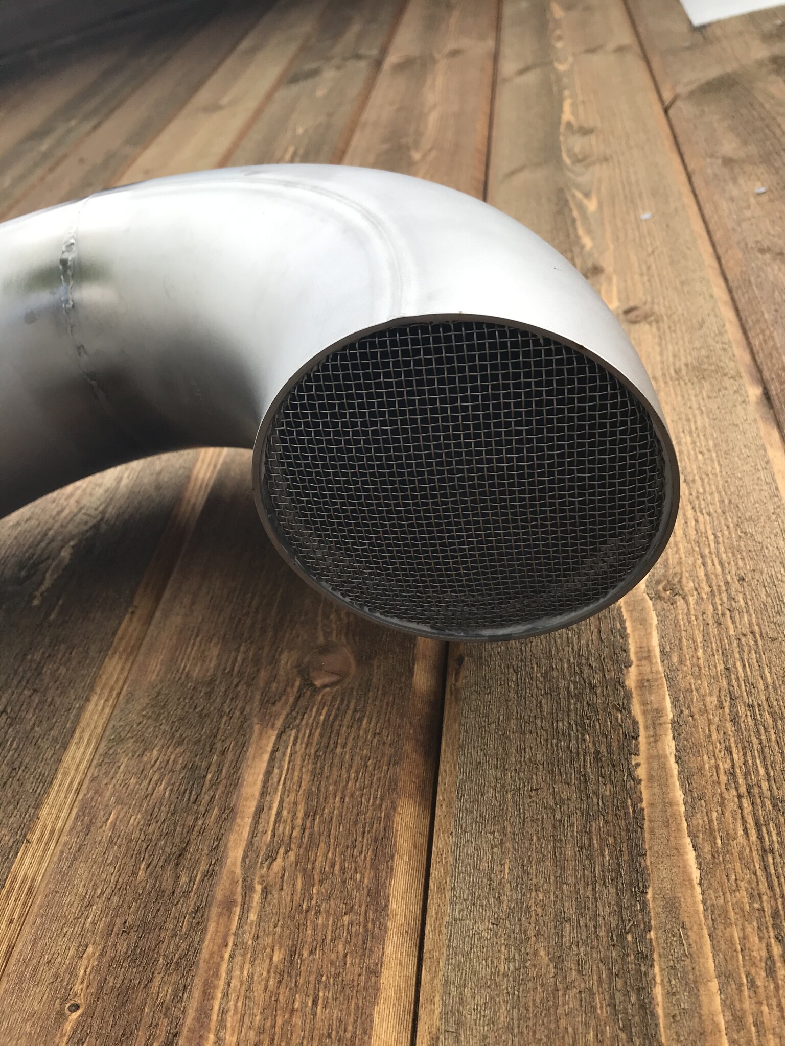

När jag byggde mitt fritidshus gjorde jag såhär:
110mm avloppsrör liggande under markisoleringen, röret har några dräneringshål borrade i underkant för att ev kondensvatten ska rinna ut. 2st 90º-böjar i vardera ände. Den yttre böjen övergår i en rostfri (av estetiska skäl) "snorkel" som sitter monterad på fasaden.
Anledningen till mitt val var dels att jag inte ville ha någon onödig köldbrygga och att jag oavsett lösning ville ha tilluften minst en meter upp från marken pga mycket snö vintertid.
(tilluften är det orangea röret som sticker upp ungefär mitt i formen)
