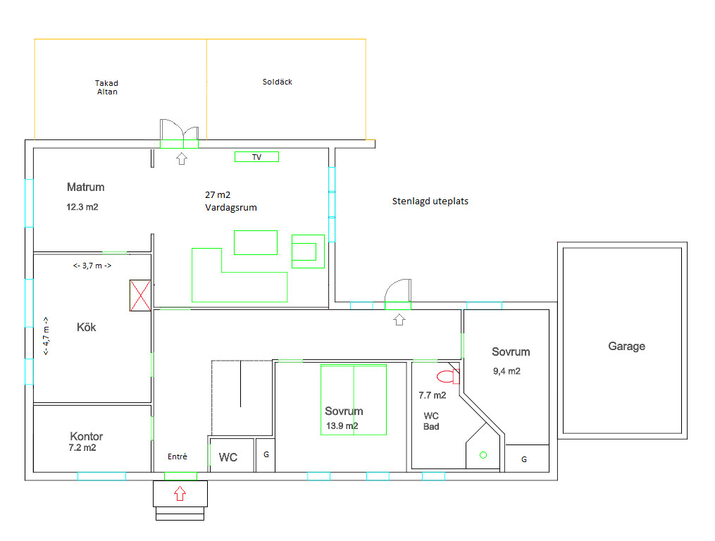

Har tillökning på gång i familjen och det kräver mer plats såklart.
Huset vi bor i är en mexitegel-villa från 1968.. Sovrummen var väldigt små när vi flyttade in, (6,5 m2) så vi slog ihop två små sovrum så vi fick ett "master".
Ett sovrum är nu ca 14 m2 och ett 9 m2..
Det tredje är 7,2 m2 och används idag som kontor..
Tacksamt är dock att vi har ett stort vardagsrum, kök och matrum. Här måste vi fördela om platsen på någe vis...
Vill ha ett till sovrum på 9 m2 där kontoret nu är. Tänkte att man skulle flytta väggen mot köket, men då har vi ju ett fönster där.. Hur löser man det på bästa sätt utan att det ser konstigt ut?
Kök och matrum tänker jag mig att vi kan slå ihop! Vill dock fortfarande ha lite öppet mot vardagsrummet.
Är inte alls blyg för att riva väggar, dra om el och avlopp m.m. :)
Kan någon som är händig, rita om planlösningen, så vi får plats med kök, matplats och ett nytt sovrum?
(Rött X är murstock)
Jag kan slänga med en DWG på planritningen också om det skulle behövas :)
Tacksam för all hjälp!

Vore det inte enklast isåfall att göra om matrummet till sovrum och slå ut väggen till kontoret?

Japp absolut enklast. Men vill inte ha ett sovrum vid vardagsrummet pga ljud osv.
Men, i nödfall går ju det.
Det skulle innebära en förlust för den öppna planlösningen mellan kök och vardagsrum också.

Vet inte om det blir någon förlust av öppenhet, snarare rätt lagom? Man tar givetvis bort en del av befintlig vägg istället för att ha två små dörröppningar.

Håller nog med @Anna_H – med en öppning från köket till hallen vid nuvarande köksdörr som är lika bred som nuvarande öppning mellan matrum och vardagsrum känna det nog ganska öppet.
Alternativet för att få kontoret vettigt stort är nog att sätta igen nuvarande lilla köksfönstret, och det är nog svårt att få snyggt utvändigt på en mexitegelvilla.
Men det är väl inte så kul att behöva springa genom kök eller vardagsrum för att komma till toan?

Om du är rädd för att barnet ska störas av teveljud så går det ju att matrummet blir sovrum för er föräldrar.
Främsta anledningen är att vi vill ha köket nära vardagsrummet, altan och uterum :)

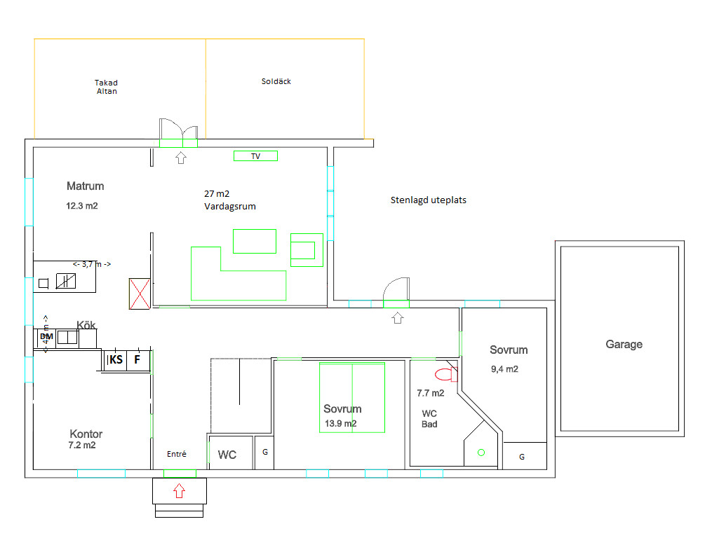

En sån här lösning börjar se attraktiv ut!
Finns det fler vettiga alternativ på placering av Kyl, frys och matplats??

Lite svårt att säga om man inte har en måttsatt ritning.
Den med rött överkryssade rektangeln i köket, vad är det?

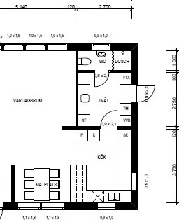

Men jag kan varmt rekommendera något liknande vår lösning:

Hur många kvm blir kontoret om man flyttar väggen precis bort till köksfönstret?
Murstock

Man kan också tänka sig att flytta väggen mot "kontoret" till alldeles under det "nedre" köksfönstret på bilden.
Då blir sovrummet (f.d. kontor) ca 9,5 kvm, alltså ungefär som det andra mindre sovrummet.
Och det borde bli mer plats att inreda ett lättarbetat kök, med disk arbetsbänk och spis mot den nedre och vänstra väggen på bilden, och med "kökshalvön" mer som en avställnings- och serveringsbänk.
Murstock
9,5 kvadrat exakt faktiskt =)
