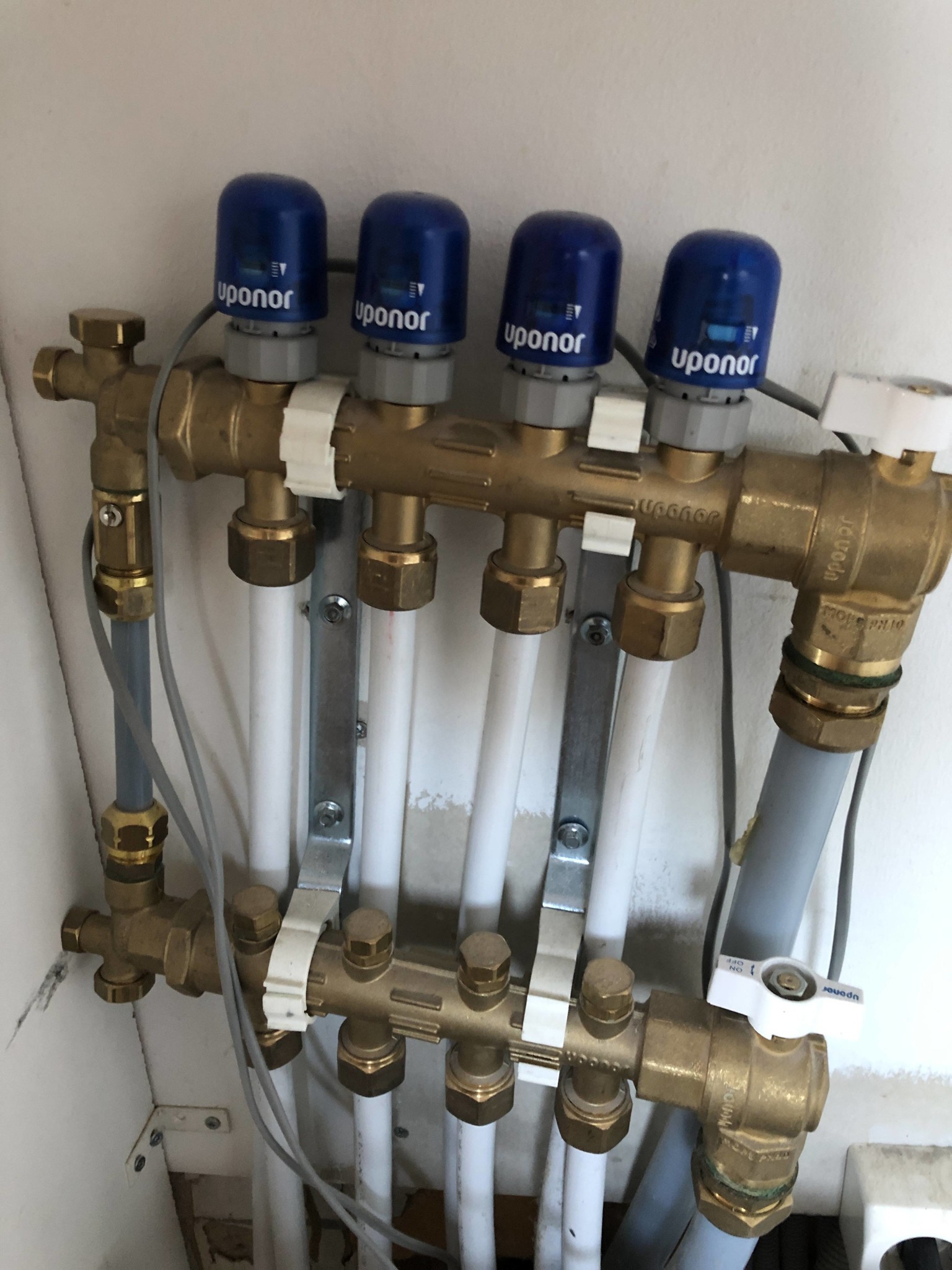

N noone70 #1 Nybyggare · Midgård · 4 373 inlägg 23 apr 2020 09:23 noone70 Nybyggare Midgård 4 373 inlägg 23 apr 2020 09:23 #1 Jag behöver koppla ur en av slingorna från fördelaren och plugga den tillsvidare.. Hur gör jag det på rätt sätt? Inloggade ser högupplösta bilder Logga in Skapa konto Gratis och tar endast 30 sekunder MathiasS:s inlägg har markerats som bästa svar.

N noone70 #2 Nybyggare · Midgård · 4 373 inlägg 24 apr 2020 10:59 noone70 Nybyggare Midgård 4 373 inlägg 24 apr 2020 10:59 #2 Ingen som har koll?
Bästa svaret MathiasS #3 Medlem · Stockholm · 37 391 inlägg 24 apr 2020 11:05 MathiasS Medlem Stockholm 37 391 inlägg 24 apr 2020 11:05 #3 Du stänger av på vinkel-kopplingen till höger, vita handtaget, lossa den slang som ska bort, skruva dit ett täcklock.
N noone70 #4 Nybyggare · Midgård · 4 373 inlägg 24 apr 2020 11:07 noone70 Nybyggare Midgård 4 373 inlägg 24 apr 2020 11:07 #4 MathiasS skrev: Du stänger av på vinkel-kopplingen till höger, vita handtaget, lossa den slang som ska bort, skruva dit ett täcklock. Men behöver man inte stänga de andra slingorna?
tttomten #5 Renoverare · 3 097 inlägg 24 apr 2020 11:13 tttomten Renoverare 3 097 inlägg 24 apr 2020 11:13 #5 N noone70 skrev: Men behöver man inte stänga de andra slingorna? nej, inte om du pluggar direkt.
N noone70 #6 Nybyggare · Midgård · 4 373 inlägg 24 apr 2020 11:15 noone70 Nybyggare Midgård 4 373 inlägg 24 apr 2020 11:15 #6 Tack för hjälpen!
MathiasS #7 Medlem · Stockholm · 37 391 inlägg 24 apr 2020 11:32 MathiasS Medlem Stockholm 37 391 inlägg 24 apr 2020 11:32 #7 Om du gör dig besväret att även stänga övriga slingor kommer du antagligen att få in lite mindre luft och lite mindre vatten rinner ut....
