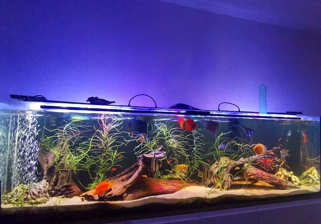

Undrar hur det gick för TS då han inte hörts av sedan före akvarieflytten...
Det största akvariet här hemma jag flyttat var en litet åttakantigt på 50 liter..
Alla andra har tömts till typ 99%.
Här är förövrigt en bild på vårat 720 liters, det är inte skoj att flytta tomt ens..
/Patrik

Det blev heltömning följt av muskelkraft, två pers.
Golvläggningen har dock dragit ut på tiden så ordningen är inte återställd än.
Firrar och växter är i två reservkar.
Så, inget hej-ropande än men vi har i a f valt säkraste vägen - och samma övning så som när karet var nytt, så kan inte se att det inte skulle sluta väl.
Snyggt 720!
