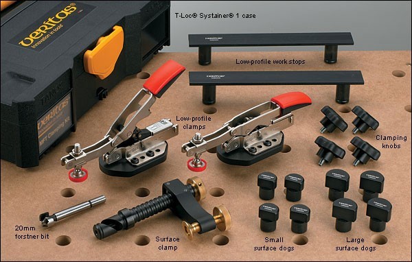

Men vad mer (tvingar mm) skulle ni som är vana användare rekommendera att jag införskaffar för att täcka upp de flesta behov för en hemmasnickare

FX säljs inte längre, men tycker Veritas motsvarighet är mer prisvärd och innehåller bättre grejer. Har dock inte testat dem sida vid sida utan bara utifrån bilderna. Någon som äger Veritas får gärna komma med input.

Har inte hittat precisionen på Veritas men misstänker att de är likvärdiga med Parf och Qwas.
Bild på Veritas:

Jag har, vad jag minns på rak arm:
- 1 par Festool Tvärstag MFT/3-QT för att göra bordet stabilare när jag t.ex. handhyvlar
- 2 st Festool Snabbtving FS-HZ 160 för att spänna fast saker i hålen på bordet och spåren på sidorna
- 2 st Festool Skruvtving FSZ för att spänna fast saker i spåren på sidorna och fästa styrskenor
- 2 st Festool Spännelement MFT-SP för att spänna fast saker på bordet
- 2 st Veritas Planing Stops i olika storlekar för att hålla (tunnare) ämnen när jag handhyvlar
Allt detta använder jag konstant. Några Dogs kan säkert också vara bra att ha.
