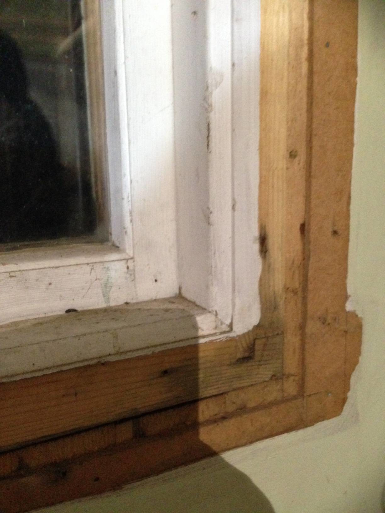

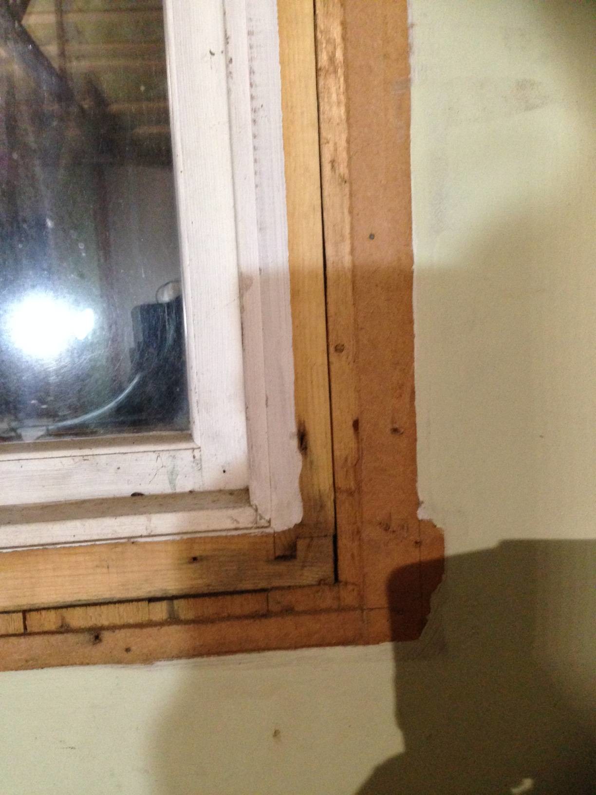

Är i full gång med en totalrenovering av en sommarstuga. Är snart dags för att tilläggsisolera alla väggar och har en lite fundering kring hur jag ska göra runt dem gamla fönsterna.
Kommer bygga på inifrån med först stående 45x95 sedan liggande 45x45, + osb och gips på slutet.
Var bör jag placera de nya bjälkarna runt fönstret? På i mitten av karmen,? utanför karmen?, innanför karmen? alltså hur nära inpå fönstret för att få ett snyggt avslut med fönsterbräda etc
Vad tycker ni?

Du får bygga en ram ut i liv med befintlig ram , så det blir som ett stycke ut , det blir en djup fönstersmyg , sedan bräda in runt i hålet eller MDF som målas , nederkant blir en bra fönsterbrädeplats

Man bör väl placera dom så att du får plats med fönstersmyg och drev. Så kanske 1-2cm in från karmen skulle jag gjort. Eller så har jag gjort, och och det är jag nöjd med

Jag skulle sätta reglarna utanför karmen och sedan göra en smyg i nivå med fasningen på karmen och sedan fylla spalten med isolering och sätta dit ett foder.
