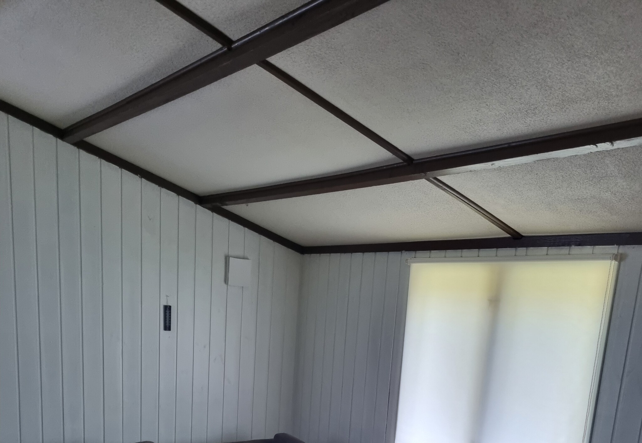

Fritidshus 66- träkonstruktion.
Nuvarande isolering i tak typ 10cm. Vill tilläggsisolera från ovansidan kommer ändå byta taket inom kort då det är dåligt.

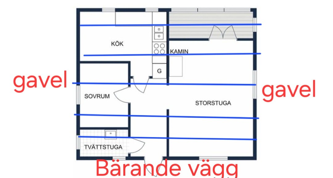

Taket är 7m totalt. Gavel-3,5m spännvidd-bärande vägg-3,5m-gavel.
Takreglarna är 175x45.
Tänkte om mn ska:
1.Ställa stående145x45 uppe på befintliga takreglar och på så sätt få mer plats med tilläggsisolering + luftspalt. Man gör alltså bara befintliga takreglar högre.
2. Liknande som punkt 1. Man kan också lägga en regel liggandes så det blir som ett stort T från profil. Dock bygger detta inte så mycket mer på höjden.
3. Lägga 145×45 reglar från långsida upp till nock. Dock är jag lite osäker hur det blir med punktlasten på denna.
Observera att det är ett åstak/längsgående reglar som går från gavel till gavel med en bärande vägg i mitten på huset.
Vilket alternativ är bäst tror ni.
