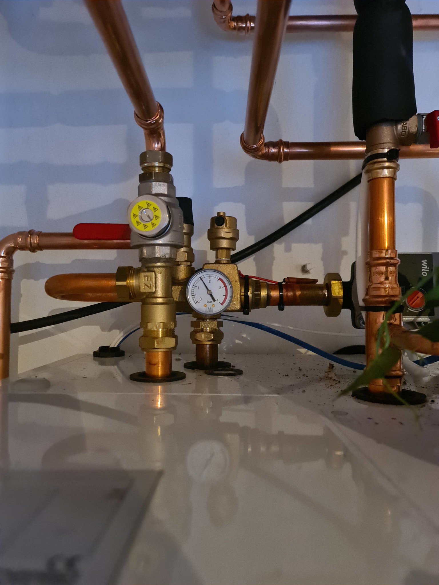

Som du ser på bilden. Det är den som sjunker.
  • Rörsystem med mätare, kopparrör, ventiler, och tryckmätare inomhus på en vit yta.
Hur snabbt sjunker den från 1.5 som den står på idag (vilket inte är ett allt för tokigt värde)?
Kan du visa en bild på din cirkulationspump? Det är den grå rektangulära "boxen" med ett rött vred på till höger i bild och låt oss veta om rören före och efter denna är varma. Visa likaså en bild på displayen på din inomhusenhet. Den borde sitta i brösthöjd ungefär på framsidan
Edit, ventilen för magnetfiltret ser stäng ut, det är det röda vredet på handtaget till vänster i bild. Vid drift ska denna normalt stå rakt upp. Som den står nu kommer du inte ha någon värme i systemet då du inte har någon cirkulation. Du ser framsidan av den magnetfiltret med ett gult lock. Skulle rekommendera att test att vrida upp denna så röda handtaget står rakt upp men om då trycket på manomentern sjunker dramatiskt ställ tillbaka denna igen (då har dina hantverkare lämnat ett katastrofalt halvfärdigt jobb och använt denna som någon slags avstängning vilket den inte är avsedd för)
Precis dem stängde av den så den står still.

Vattenrören till kranen har inget med värmesystemet att göra. Sjunker trycket till 0, eller stannar det på någon annan nivå?

Den sjunker till 0
Hej! Enligt dem så är det lågt tryck. Tror inte den sjunker till 0. Däremot den gamla var på 0.2 också låg tryck.

Jag tror ingen på forumet kan hjälpa dig om du inte hjälper dig först med att ta in en rörmokare och fixar din läcka. Uppenbart har de då när de lämnat ventilen vid magnetfiltret avstängt använt denna som avstängningen det innebär även om detta är din enda värmekälla exakt det du upplever nu dvs ingen värme. Du bör leta läckan på värmesystemet dvs alls handfat, badkar osv kan du strunta i men att en seriöst firma lämnat det hela så verkar ytterst märkligt
