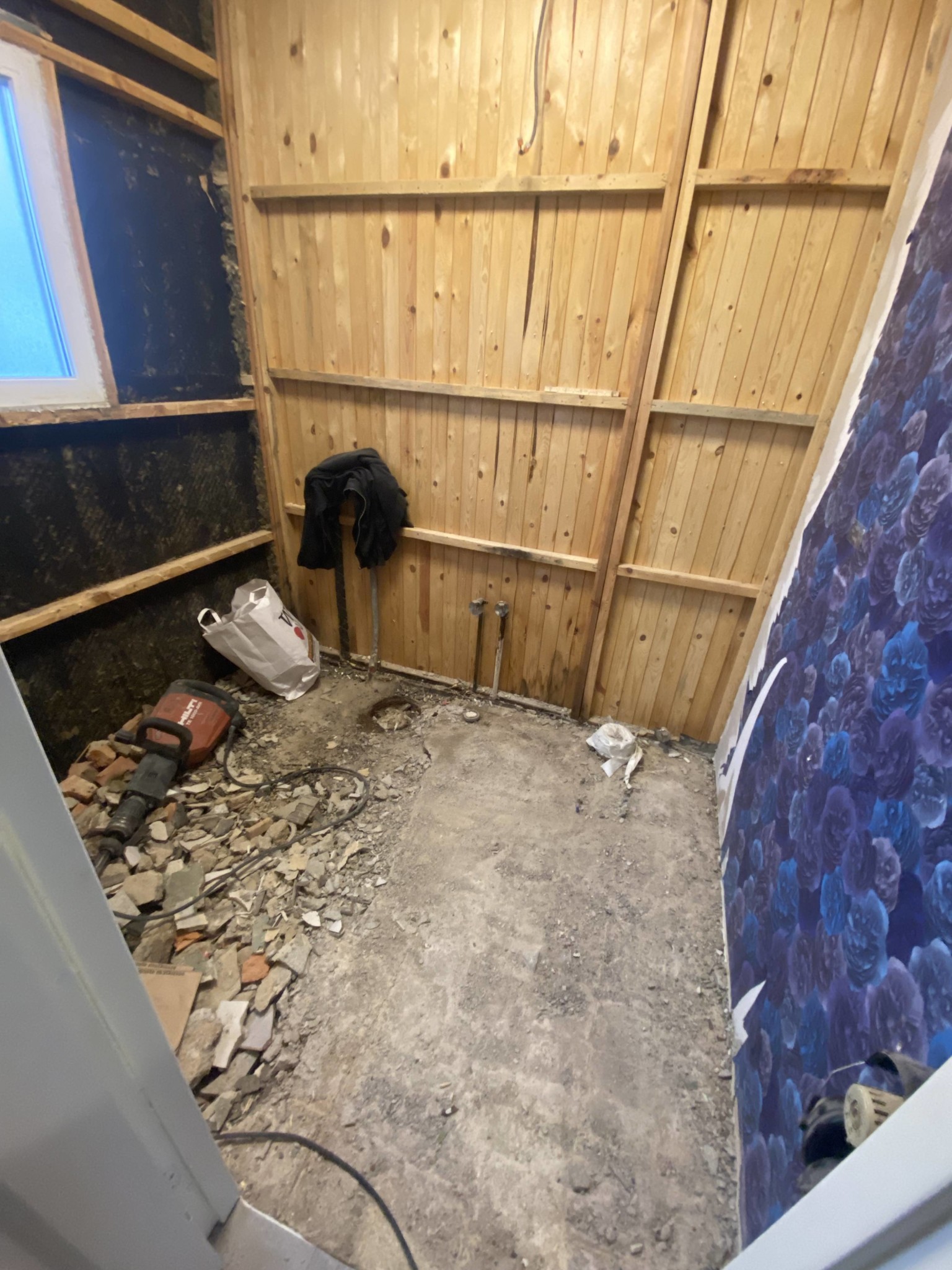

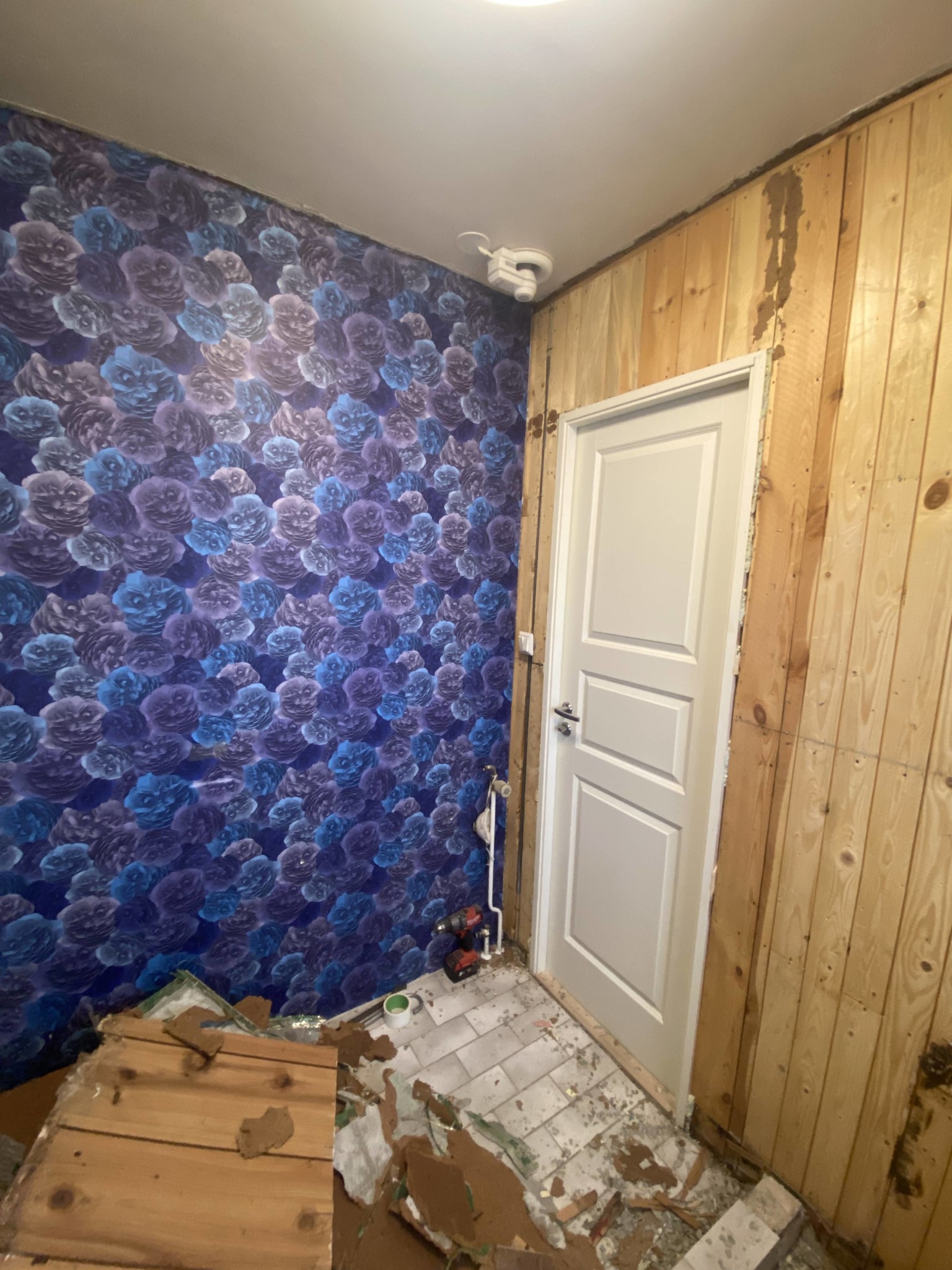

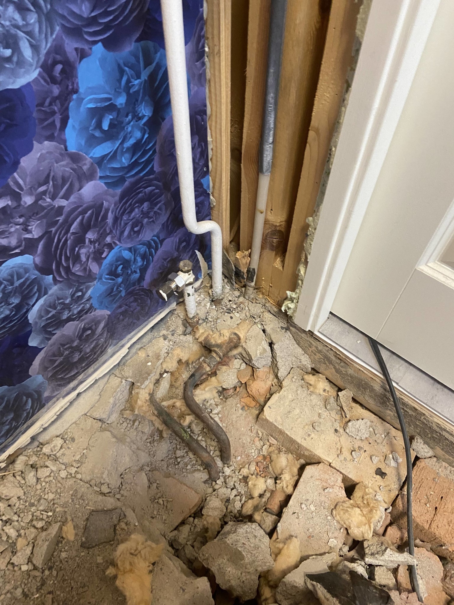

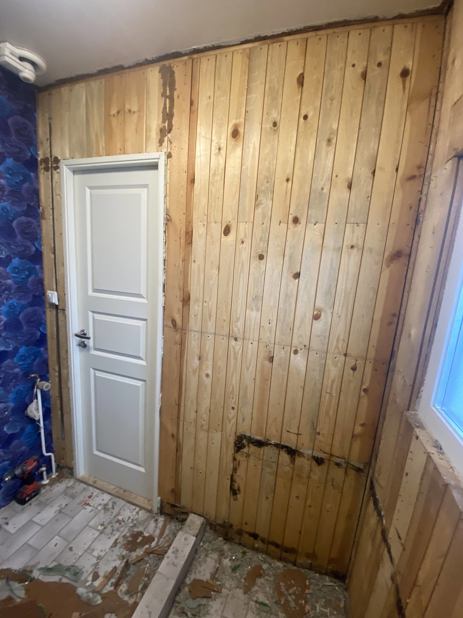

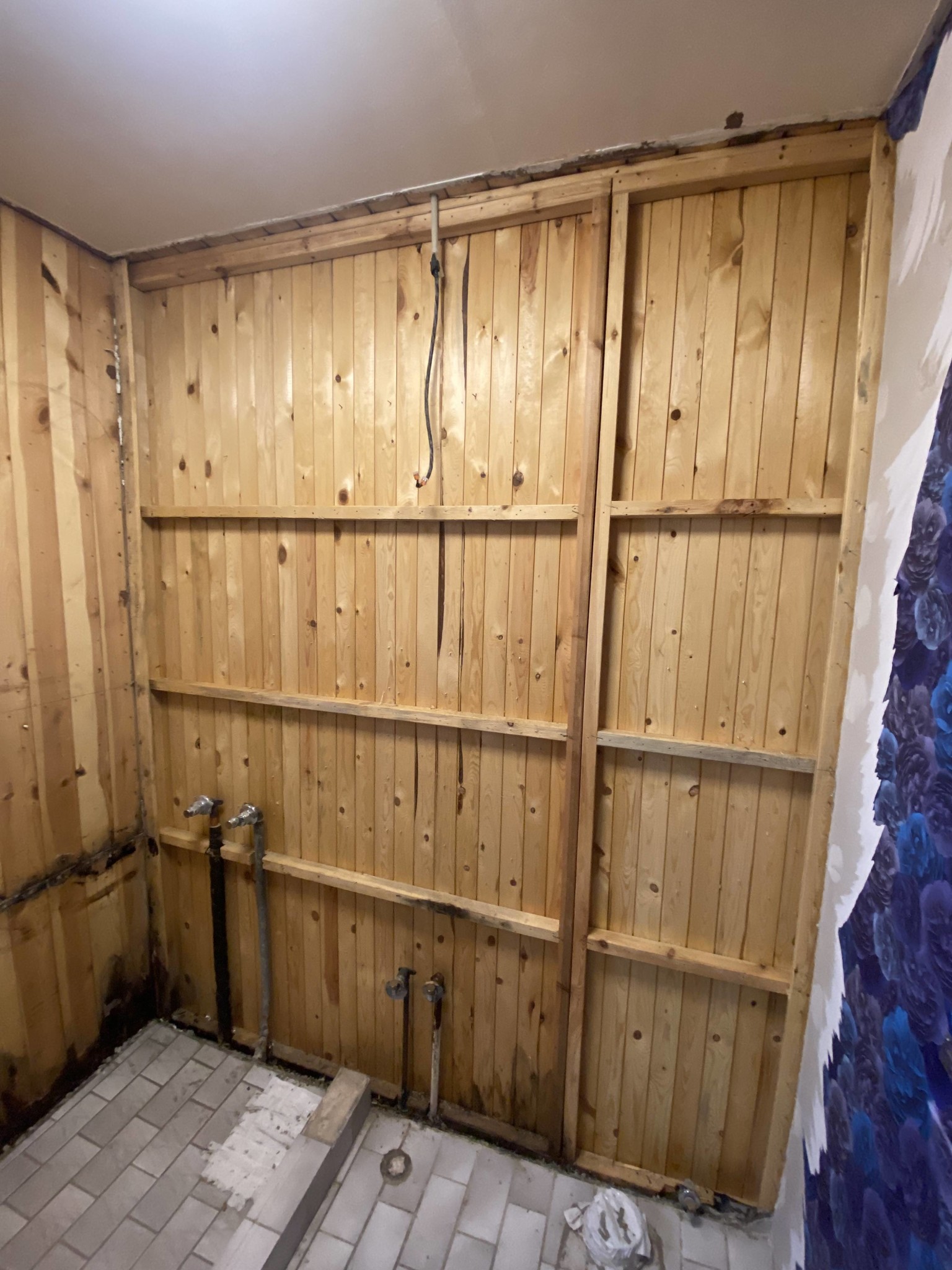

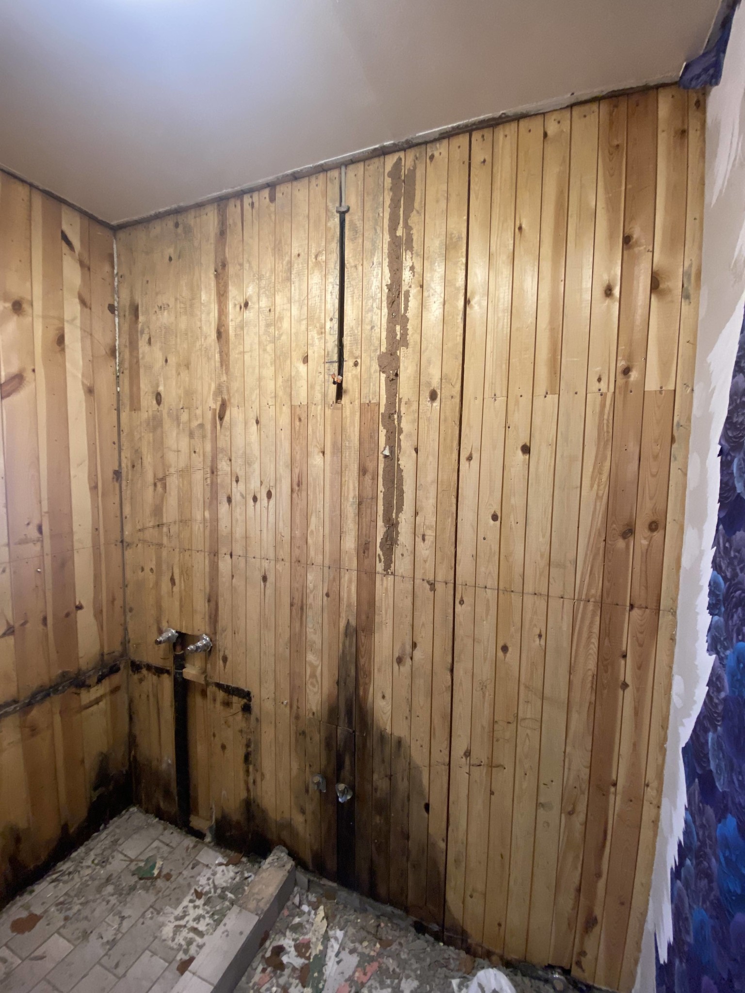

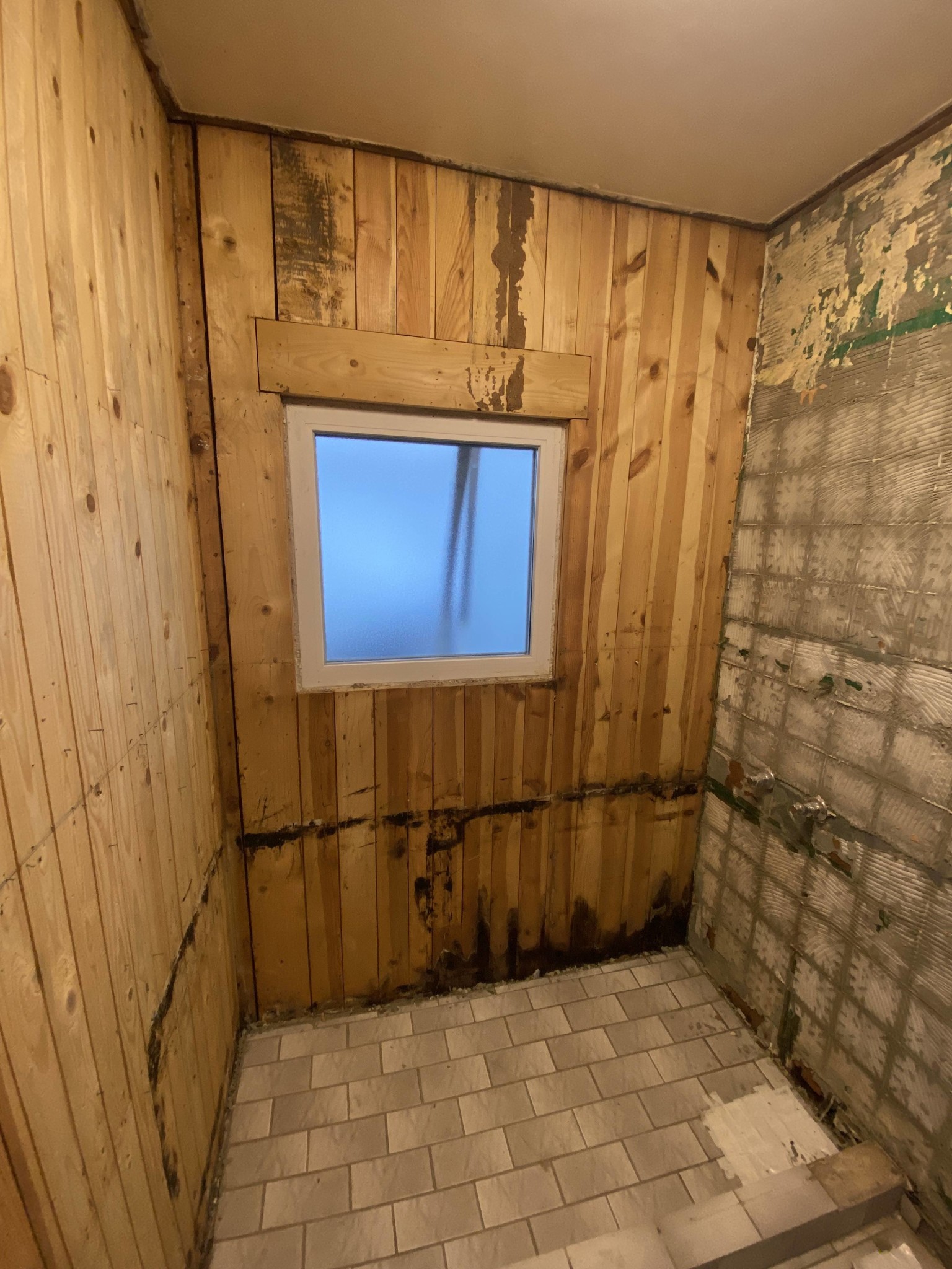

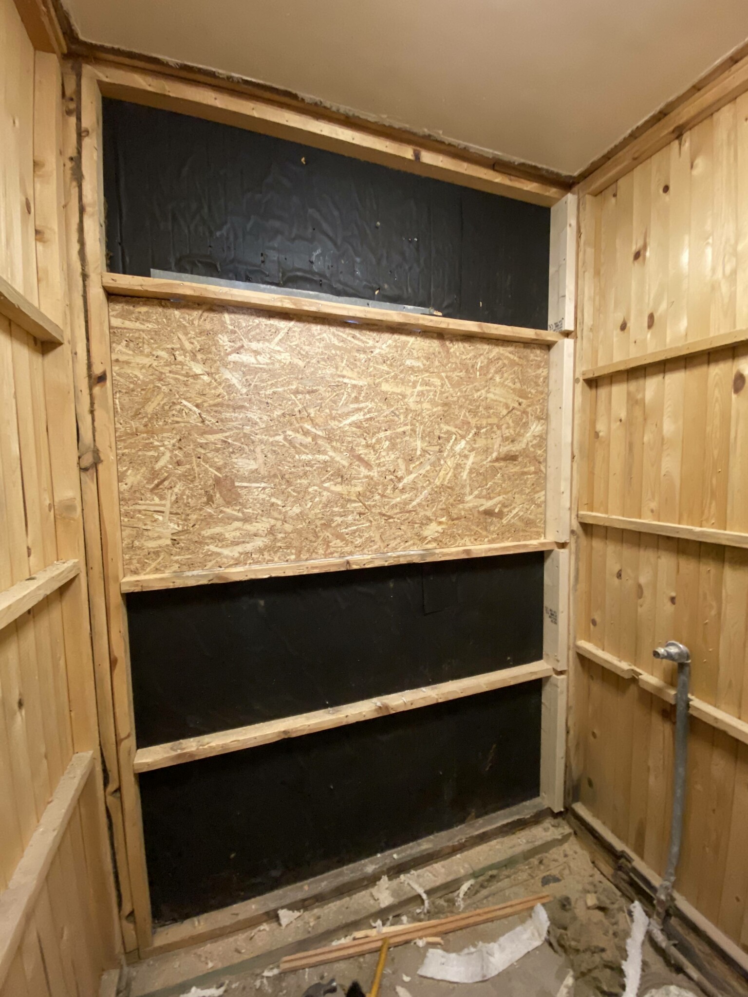

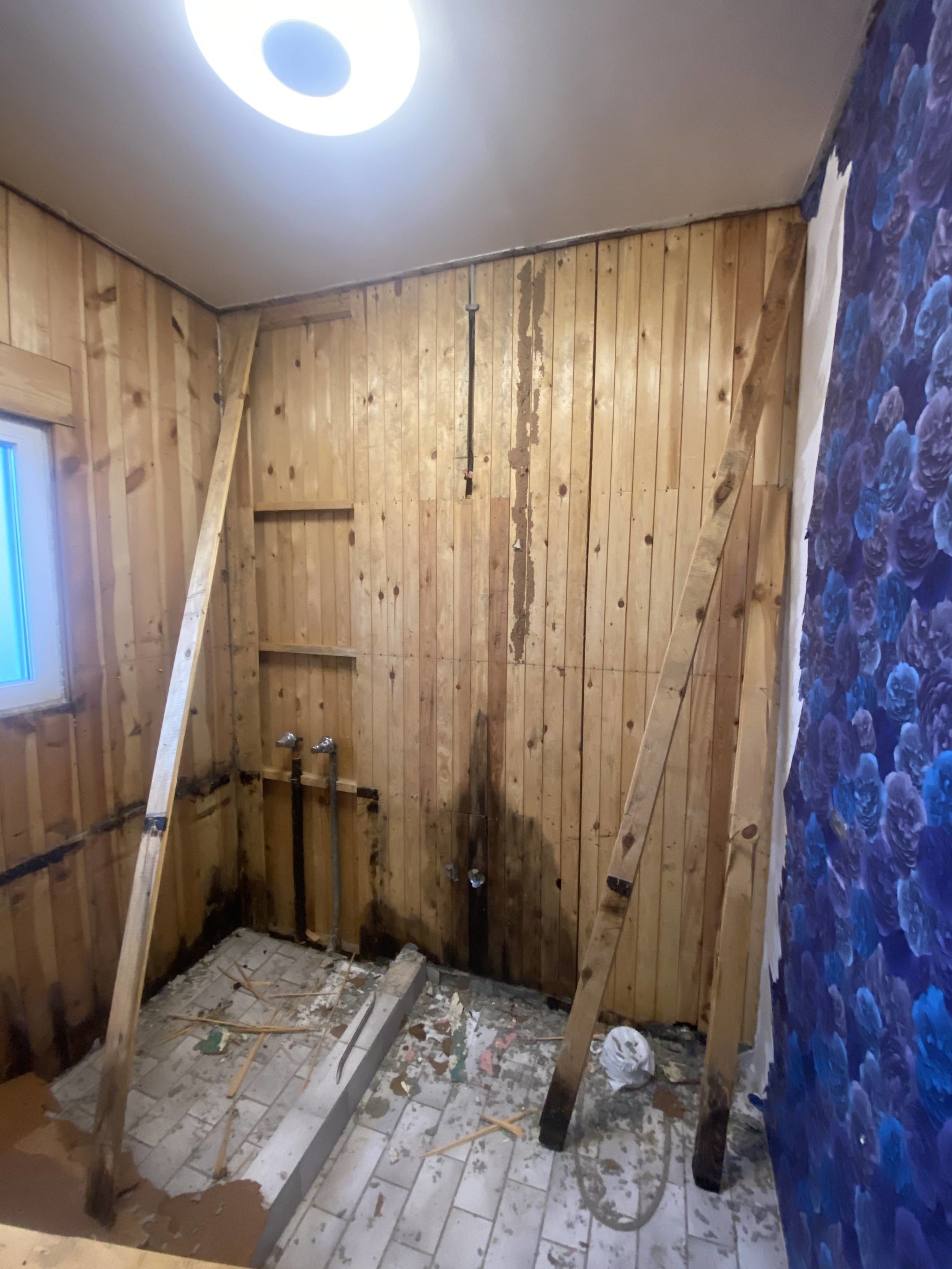

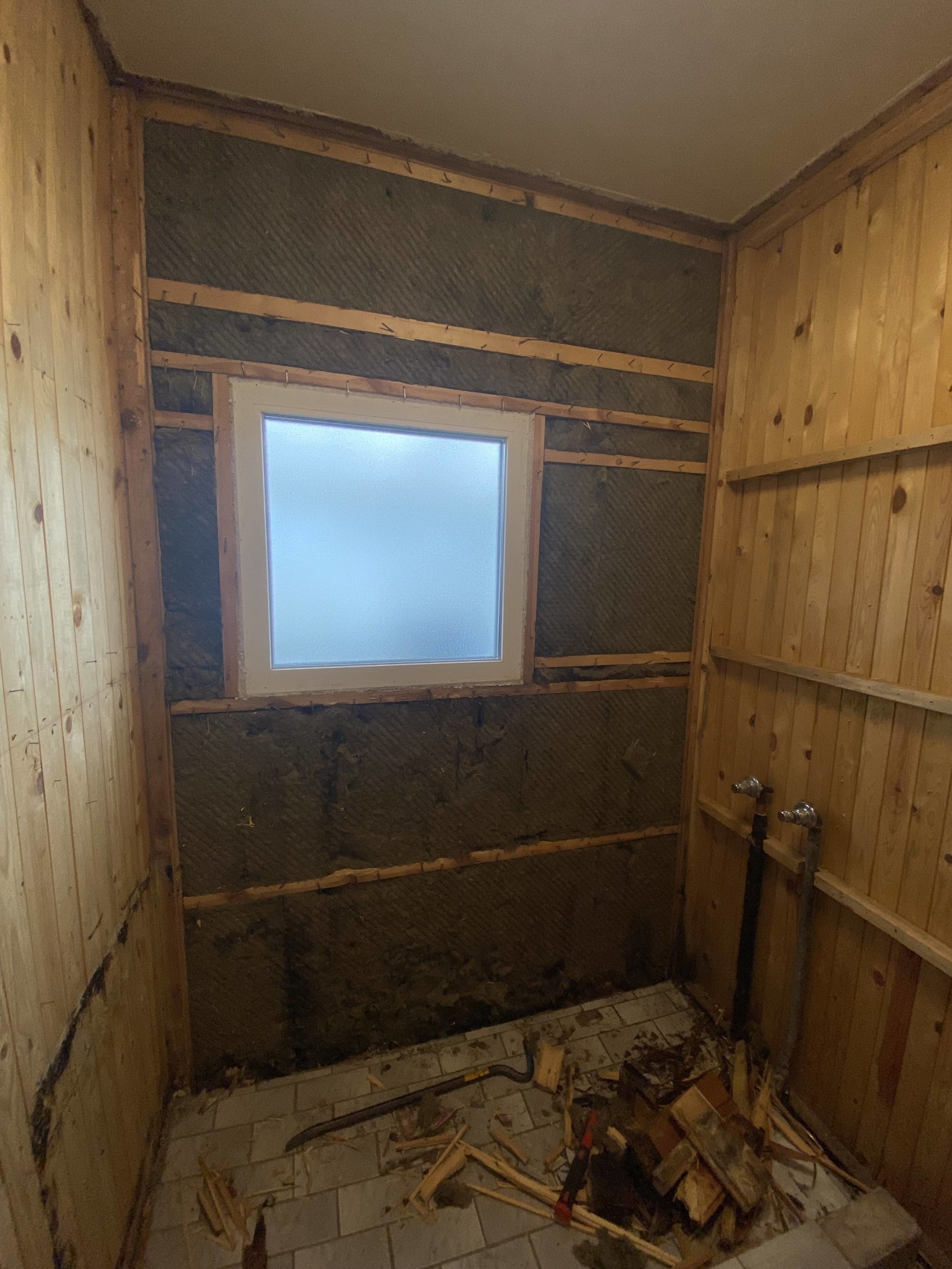

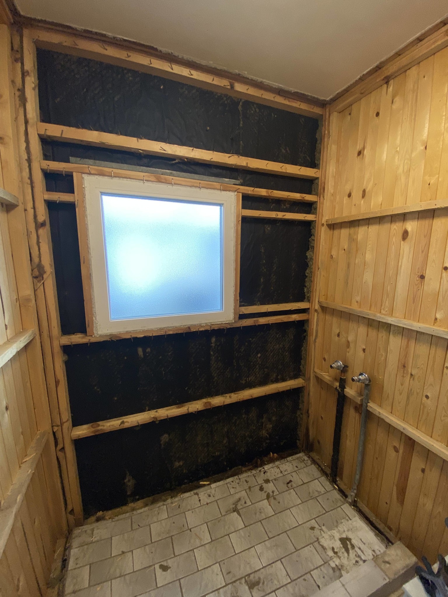

Bort med masonit på resterande väggar. Ser ut som att det varit läckage eller liknande bakom handfatet. Rätt så fuktigt där också :)

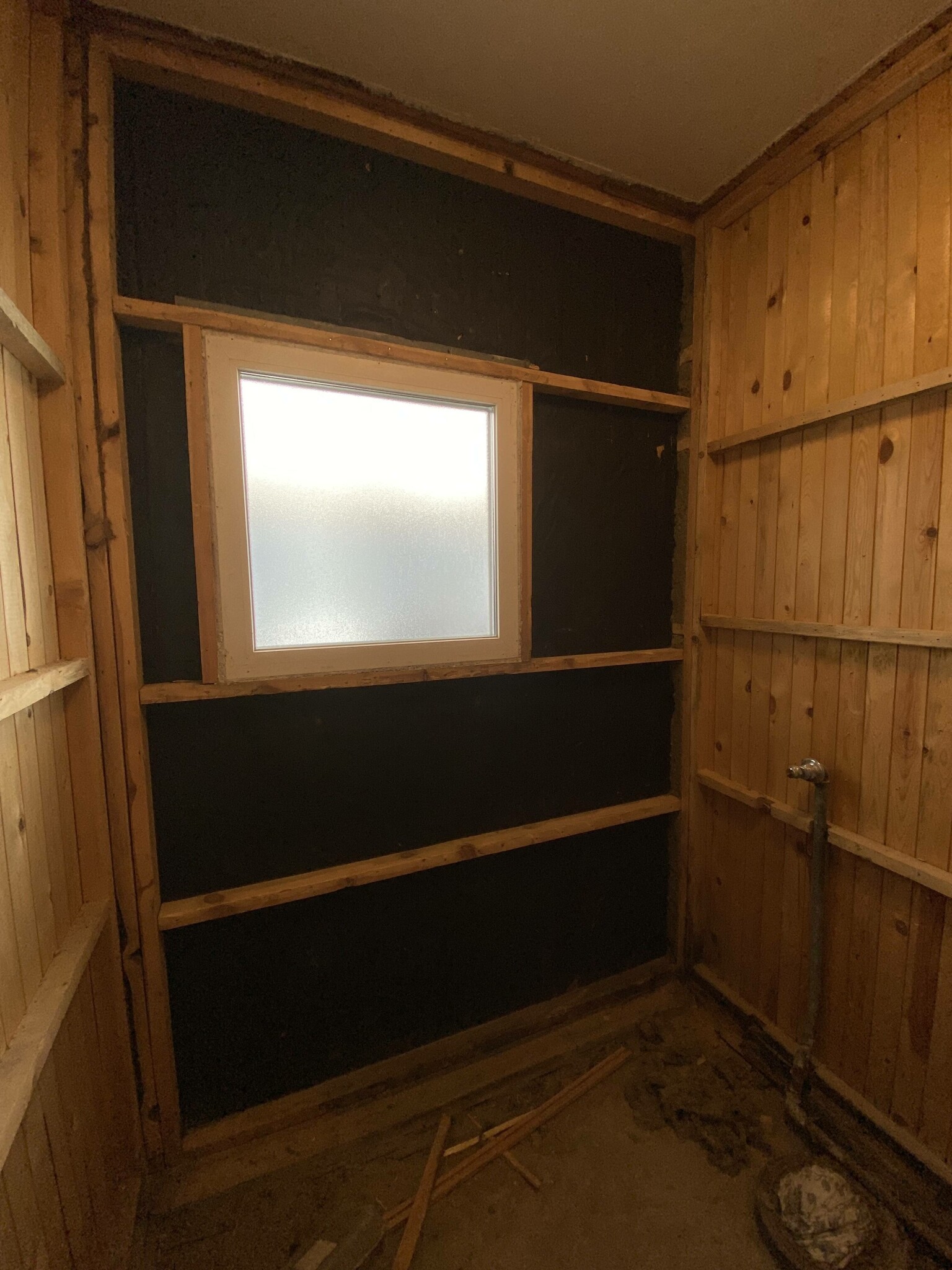

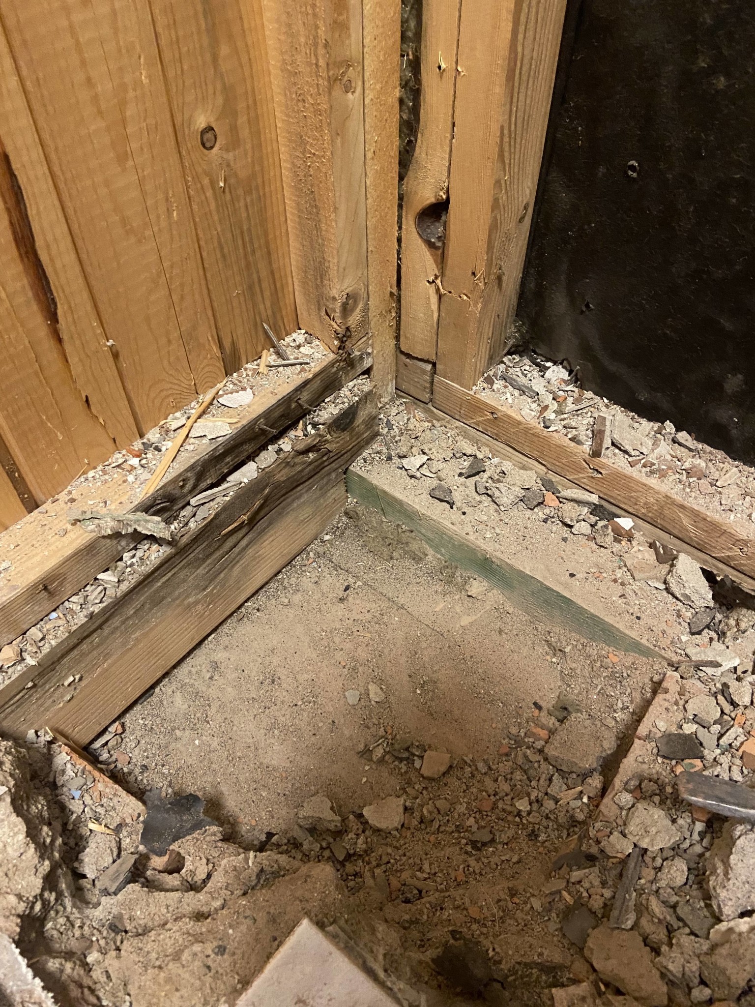

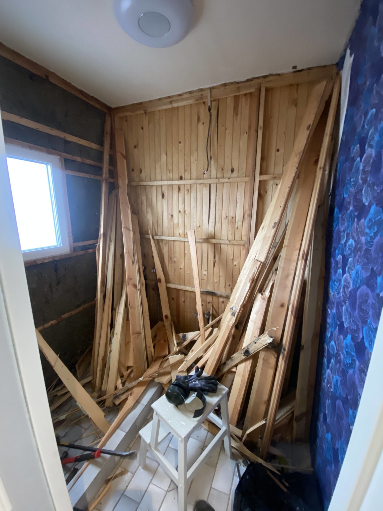

Bort med råsponten på väggen, verkar som att reglarna har klarat sig bra ändå. Lär även märkas mer när vi börjar bila bort golvet och kommer ner till syllen :D

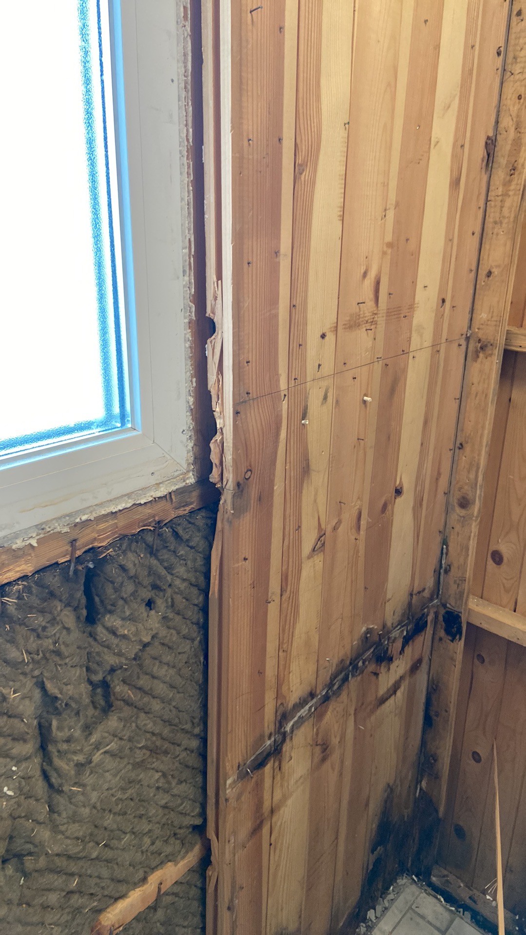

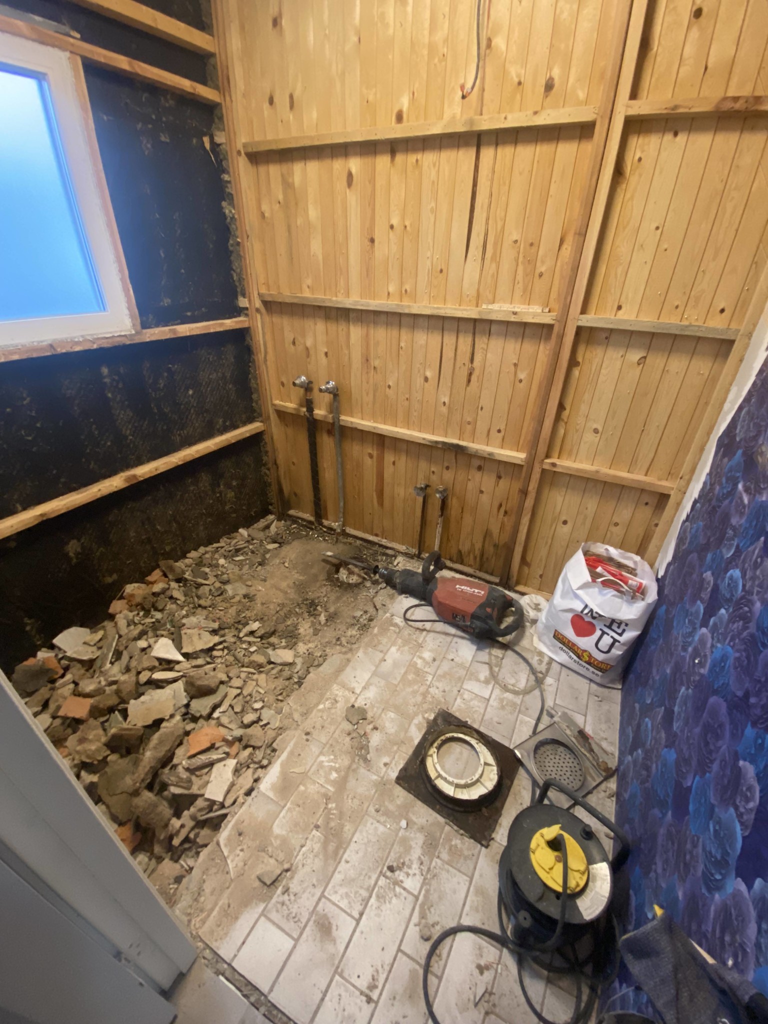

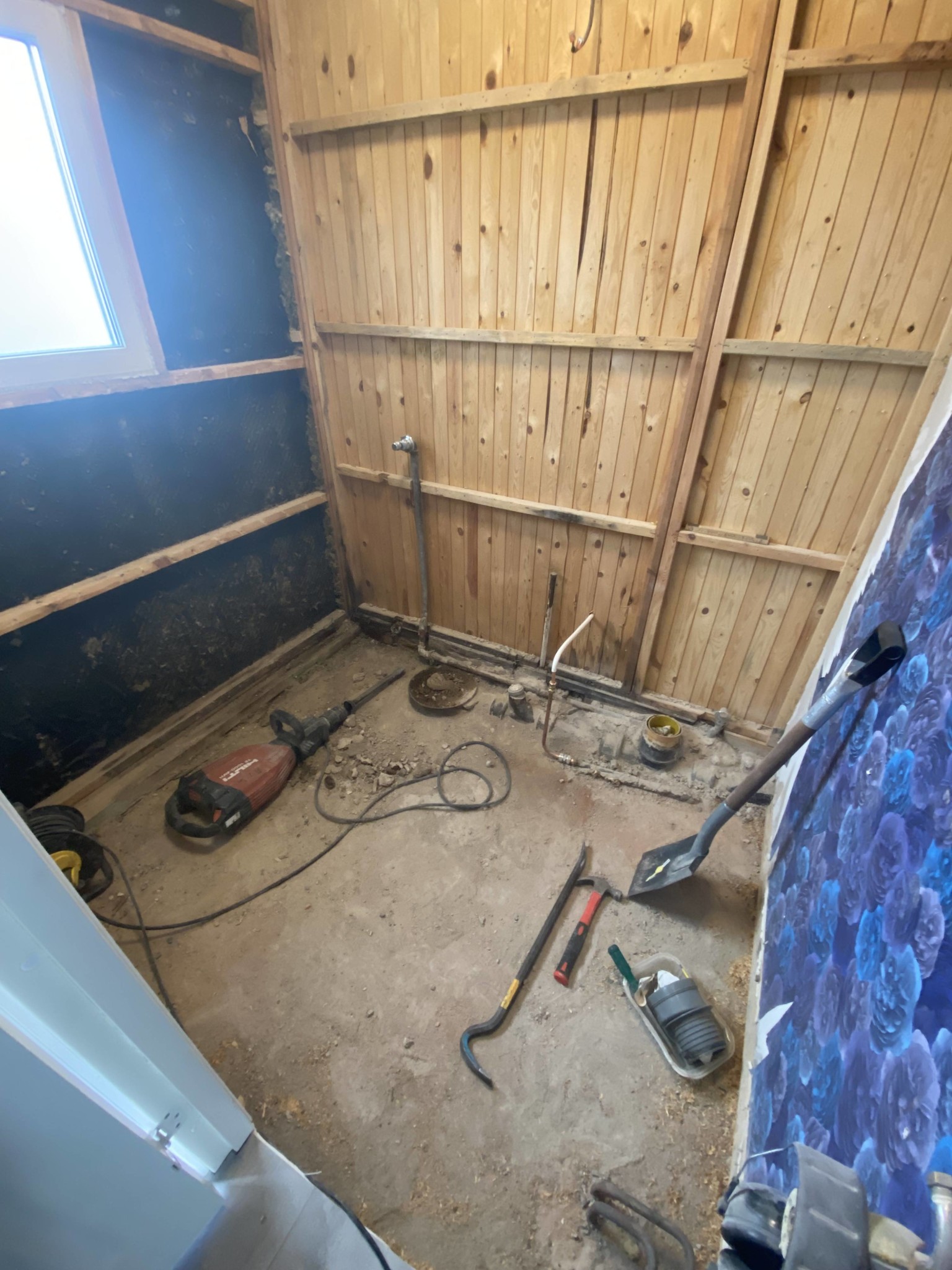

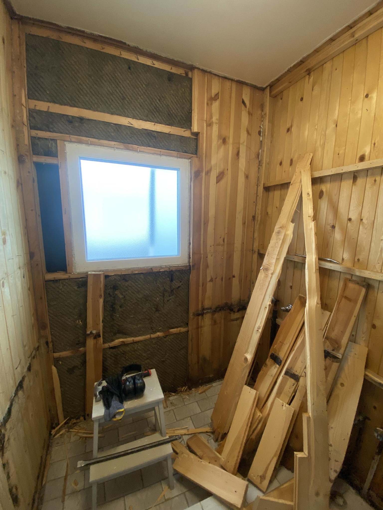

Bort med resterande råspont och gamla isoleringen :D nästa steg blir att bila upp golvet! (y)

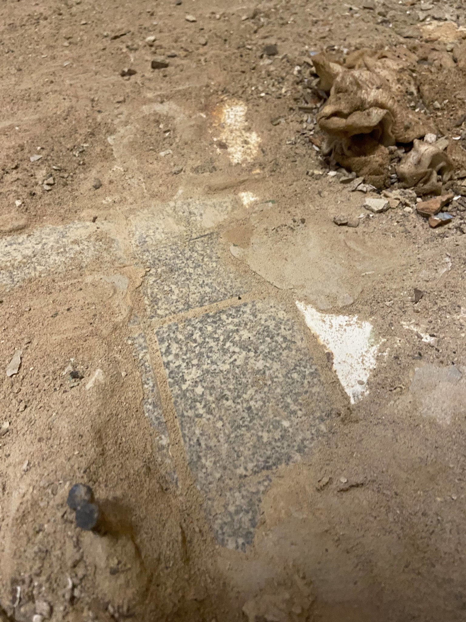

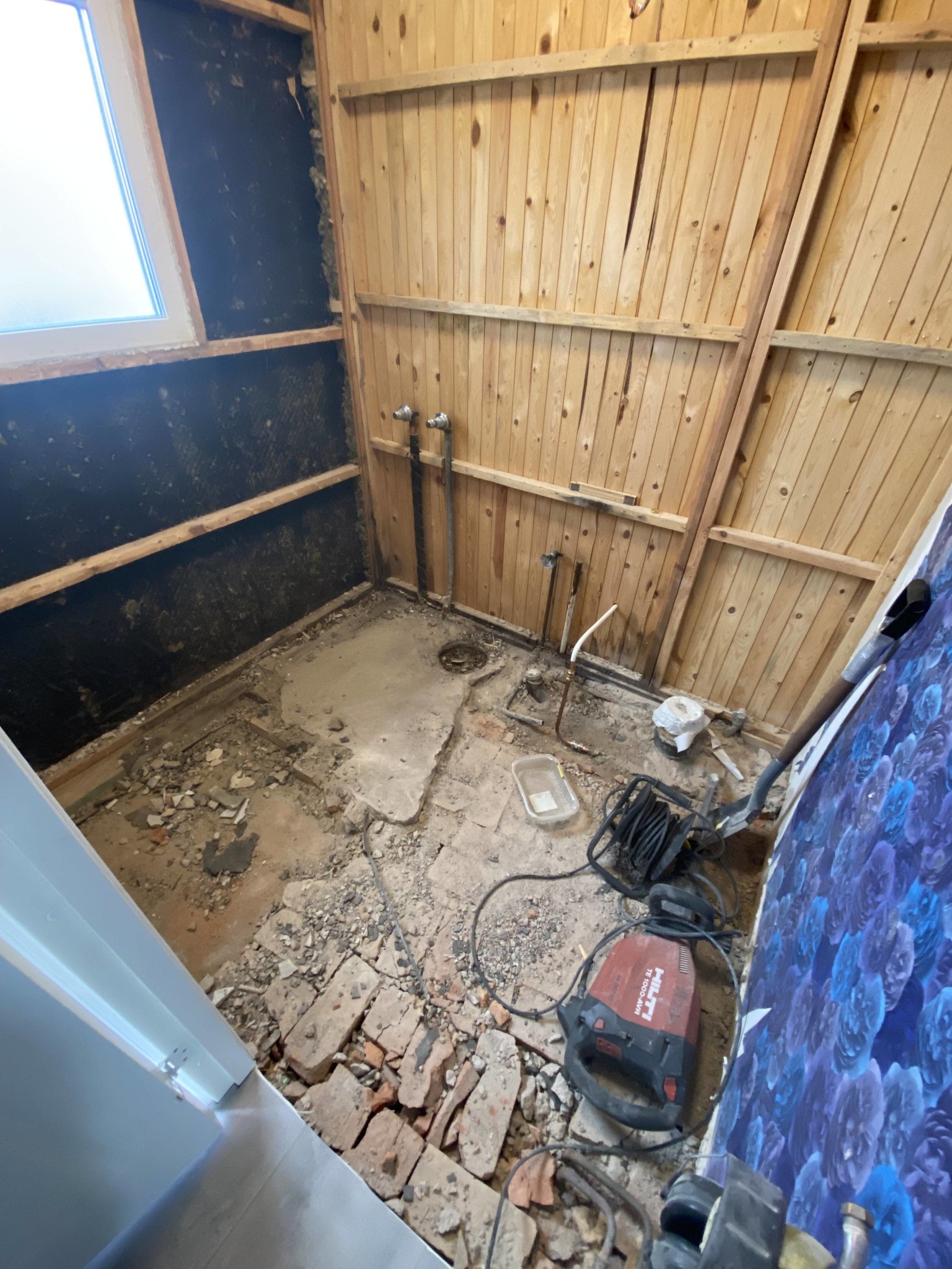

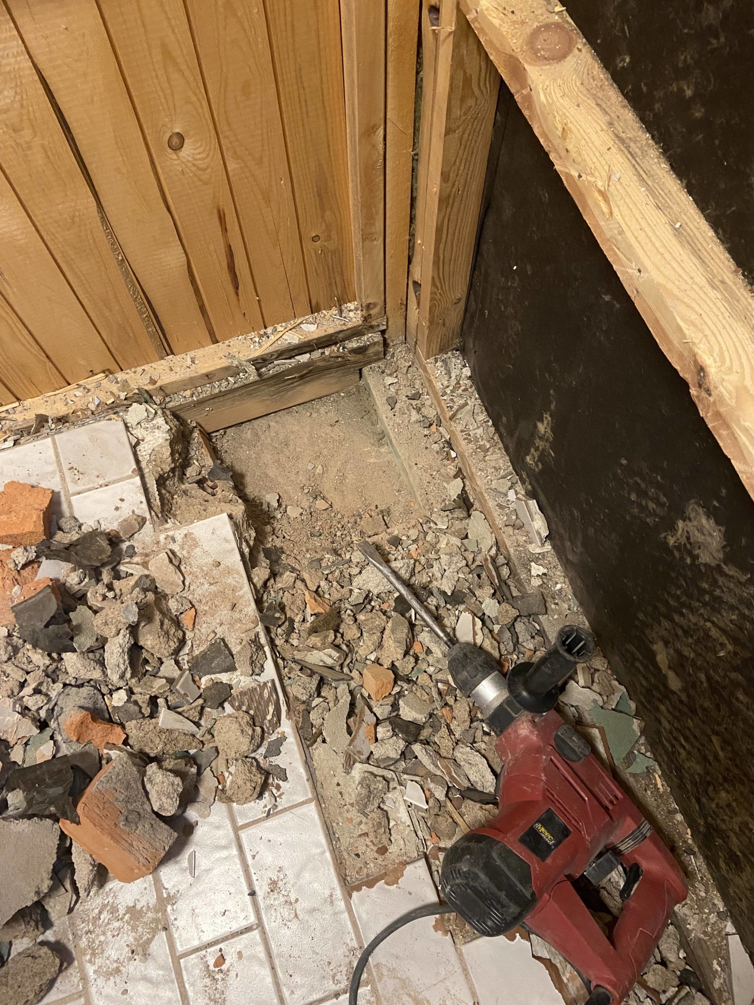

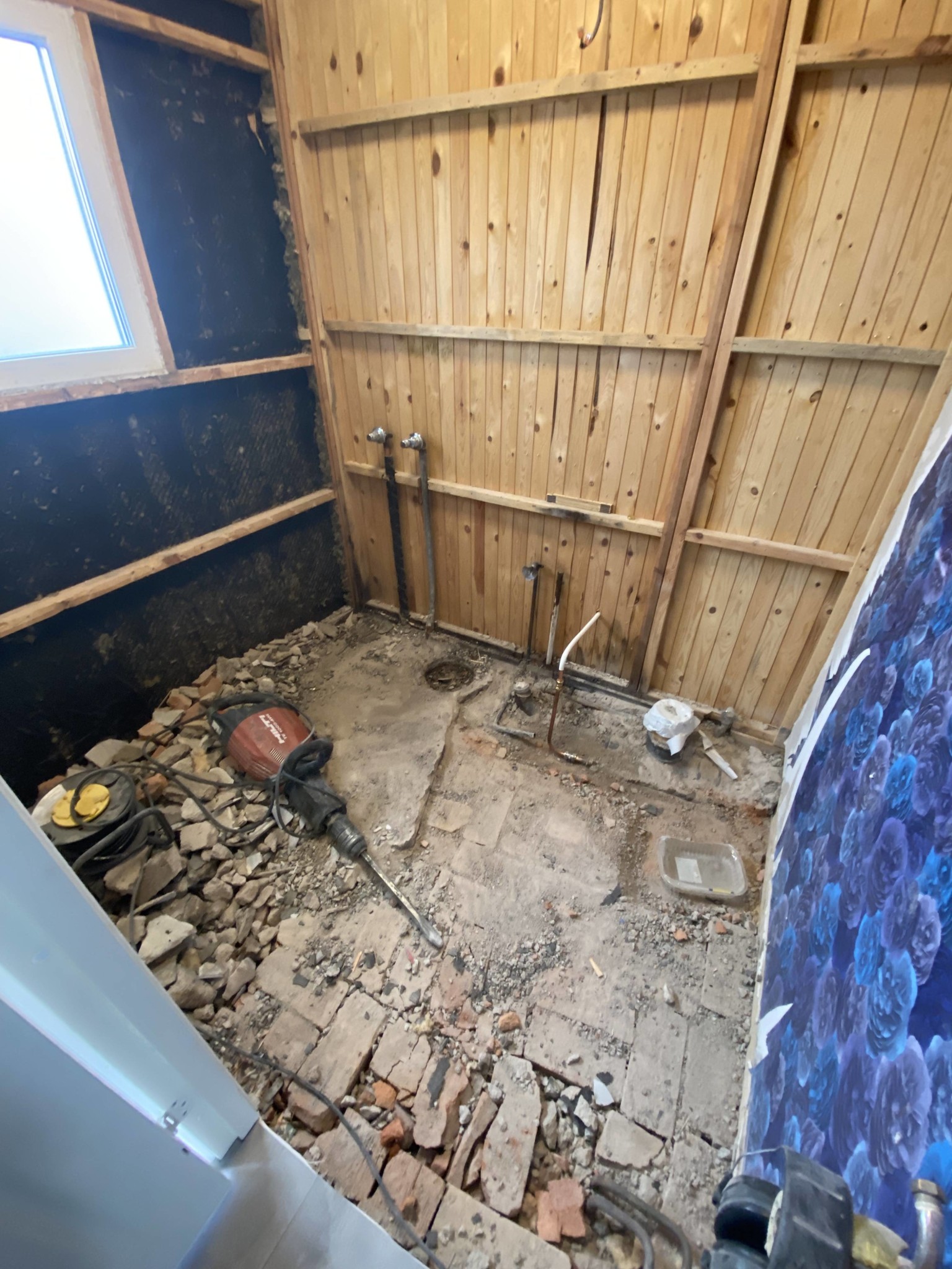

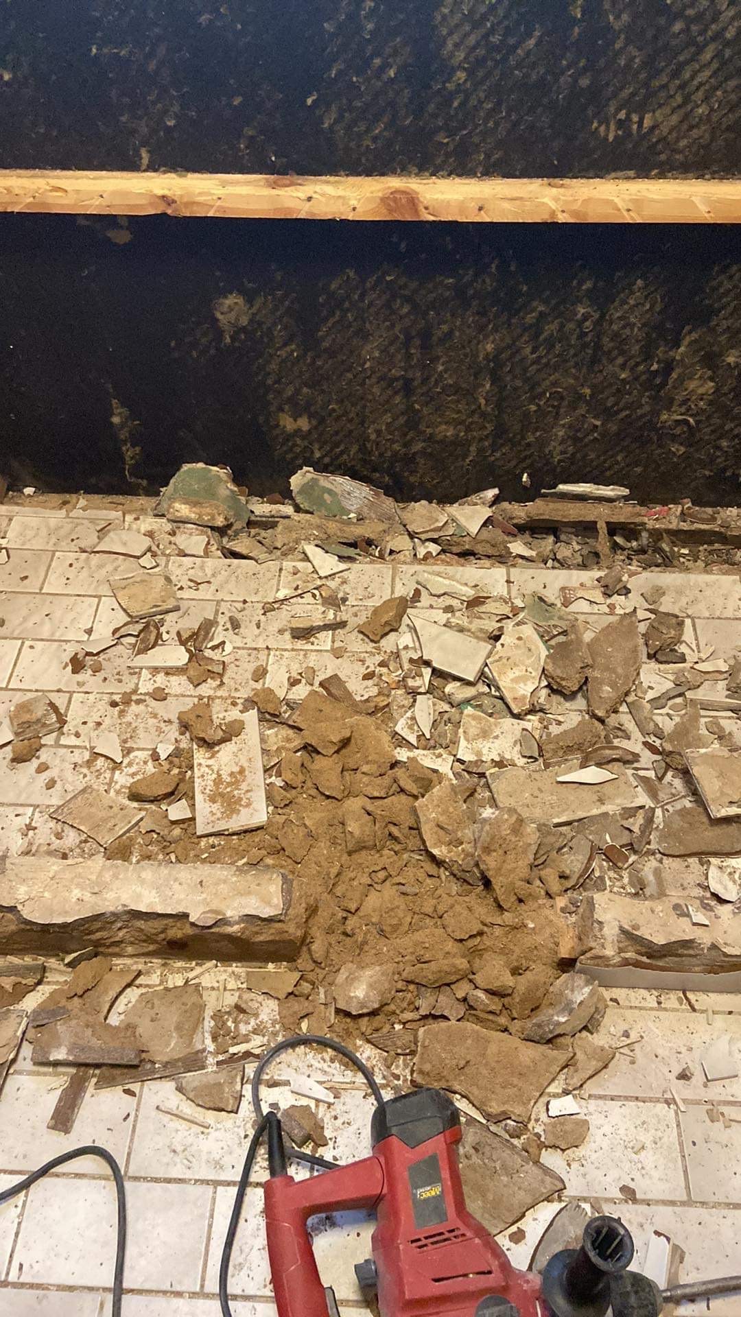

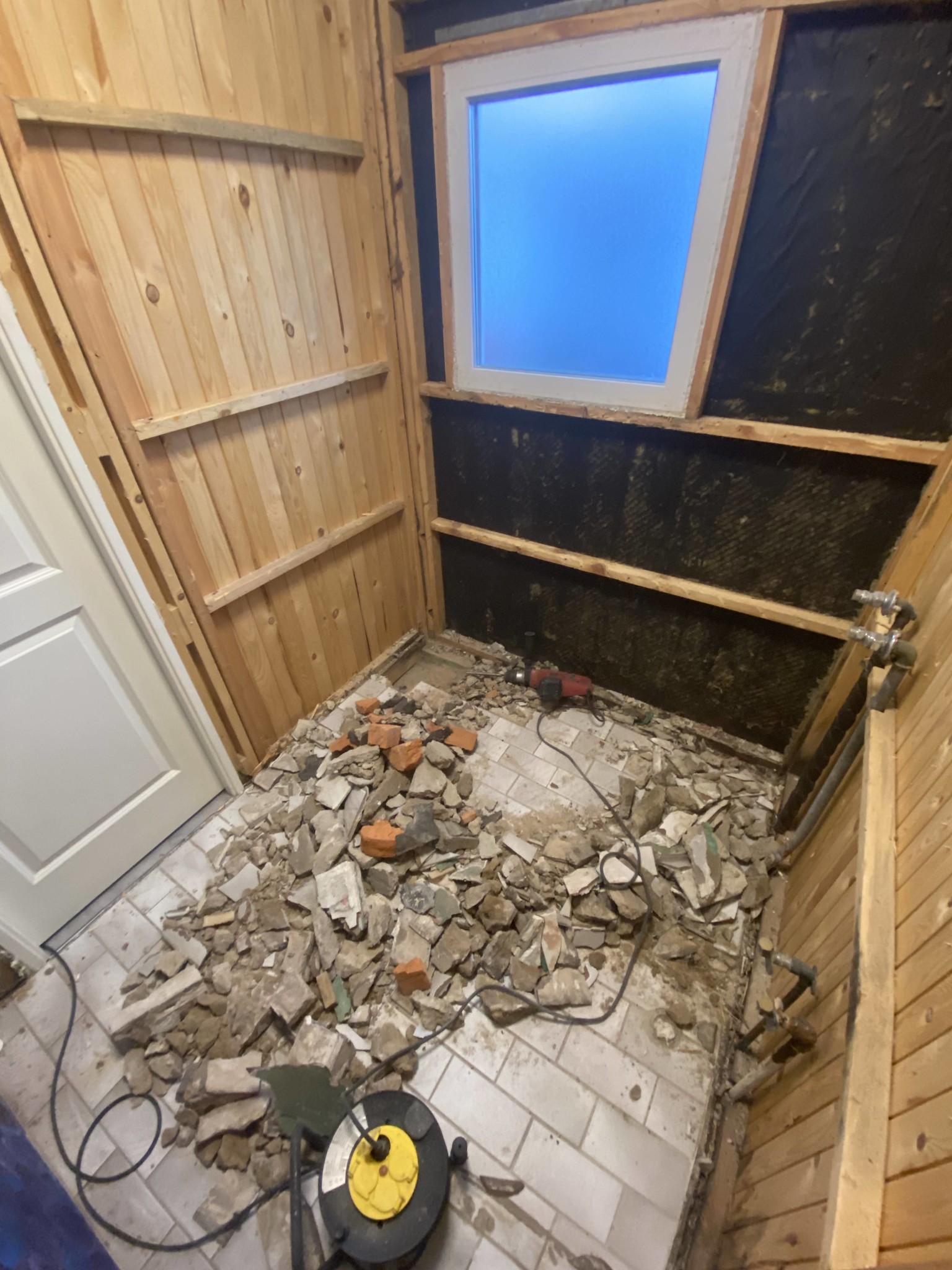

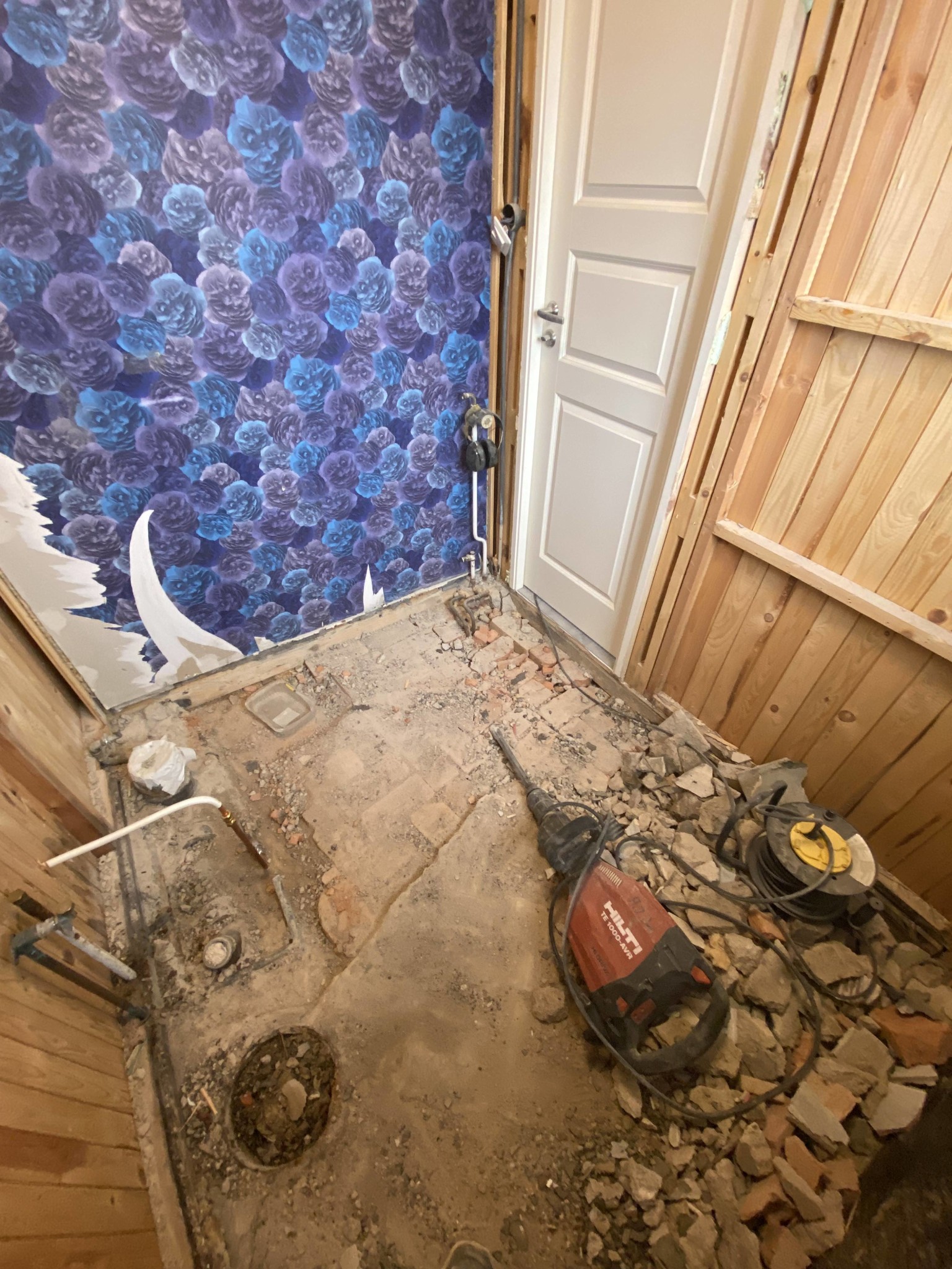

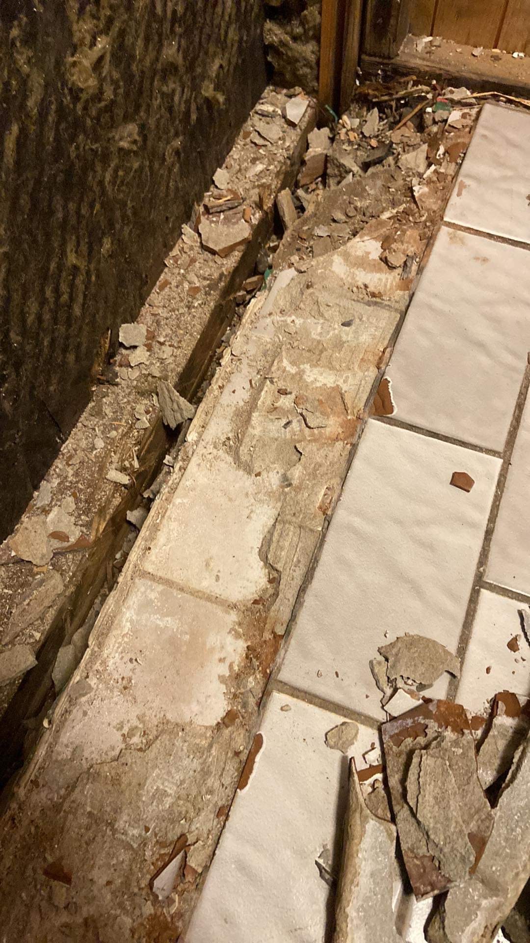

Dags att börja bila upp golvet. Ser ut som man har lagt klinker på klinker här inne :D

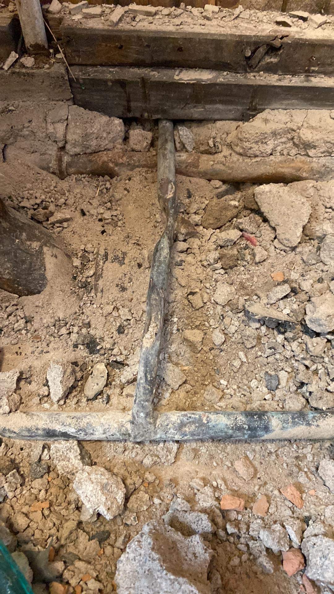

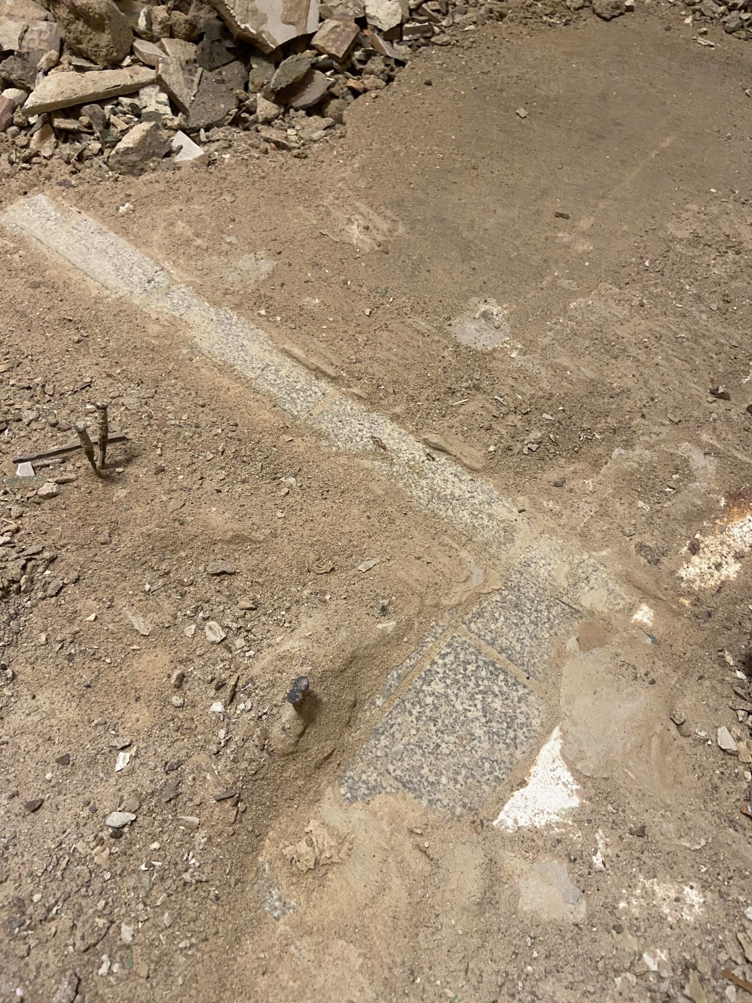

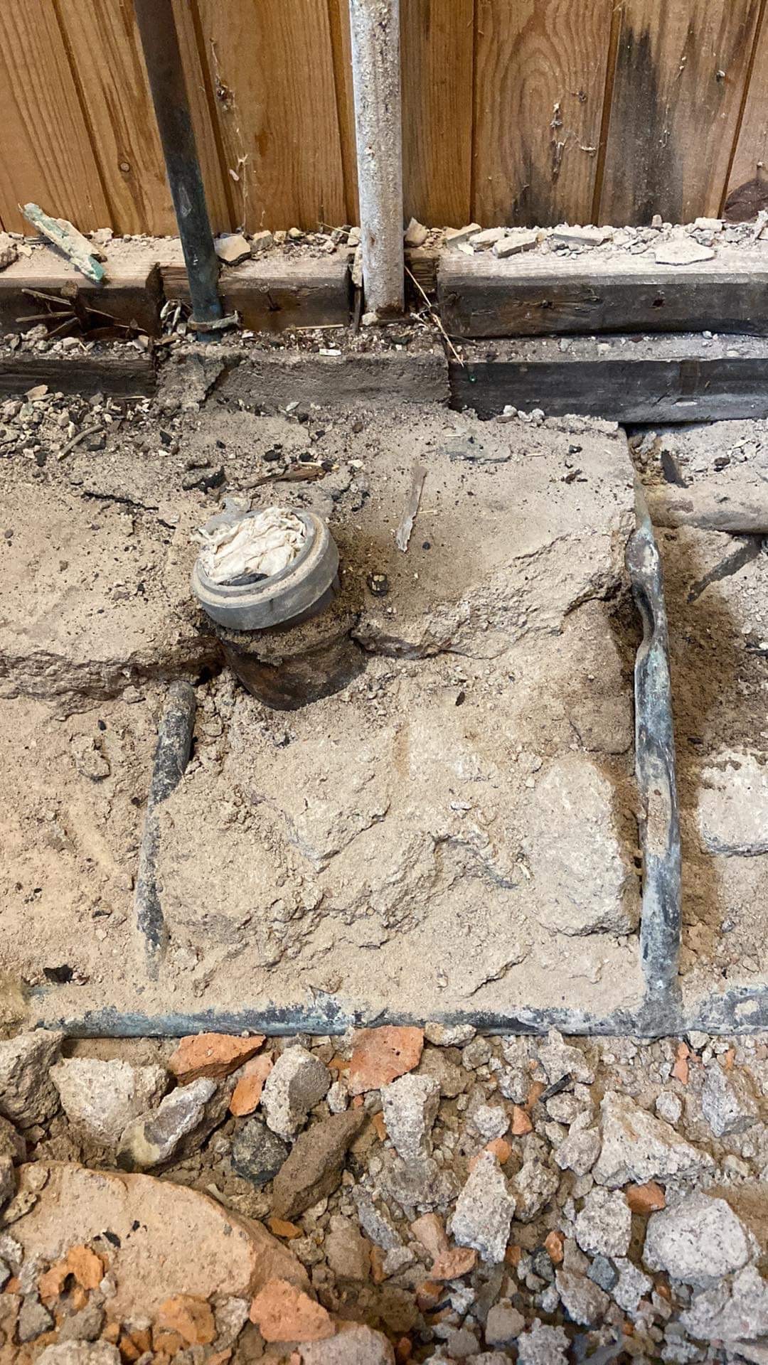

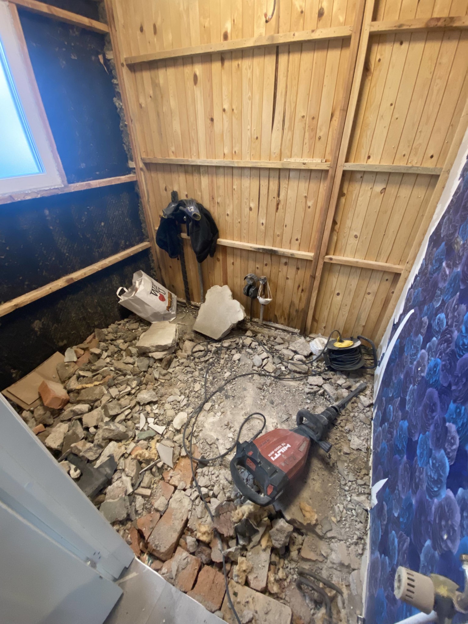

Bilandet fortsätter :D

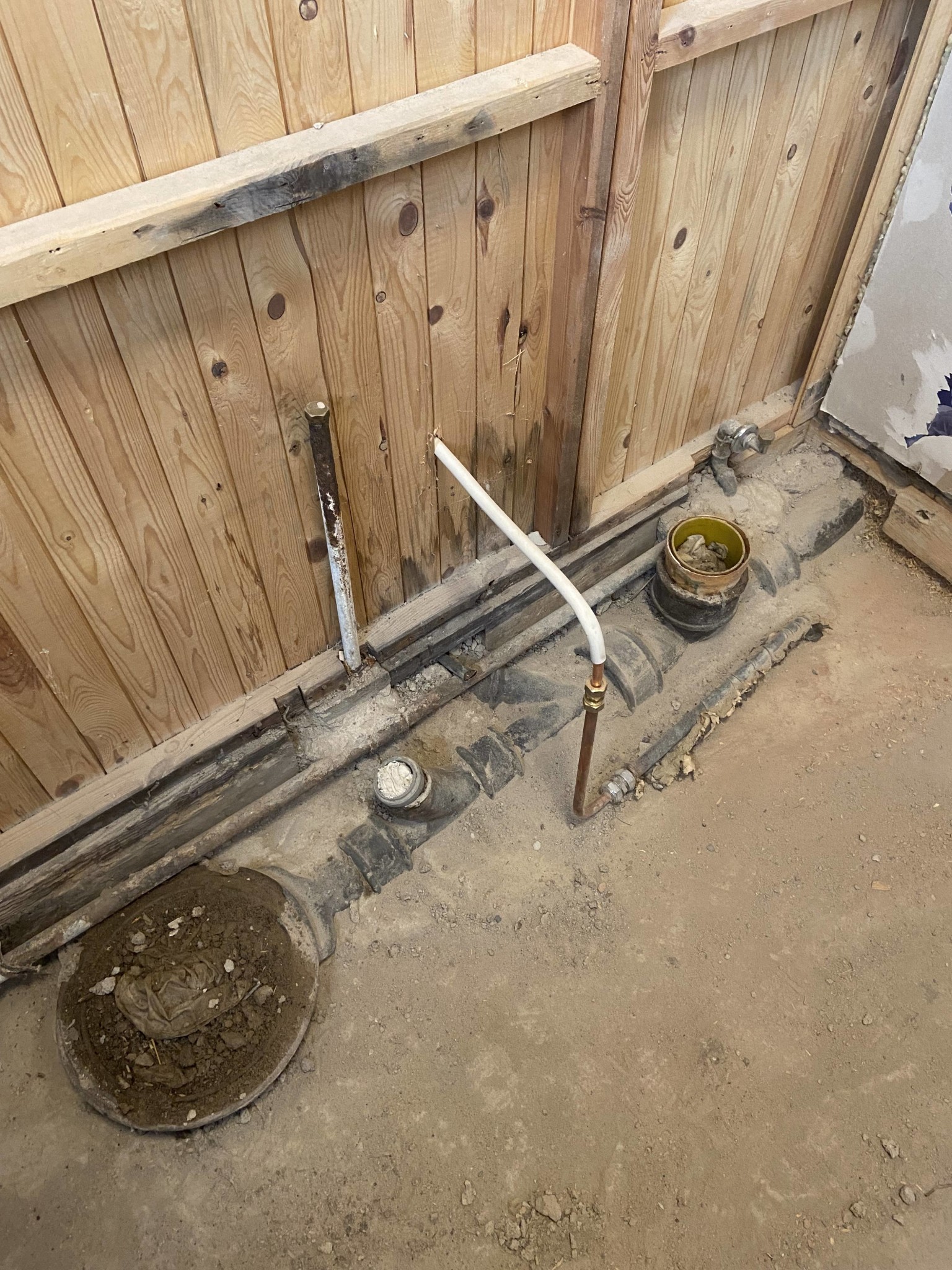

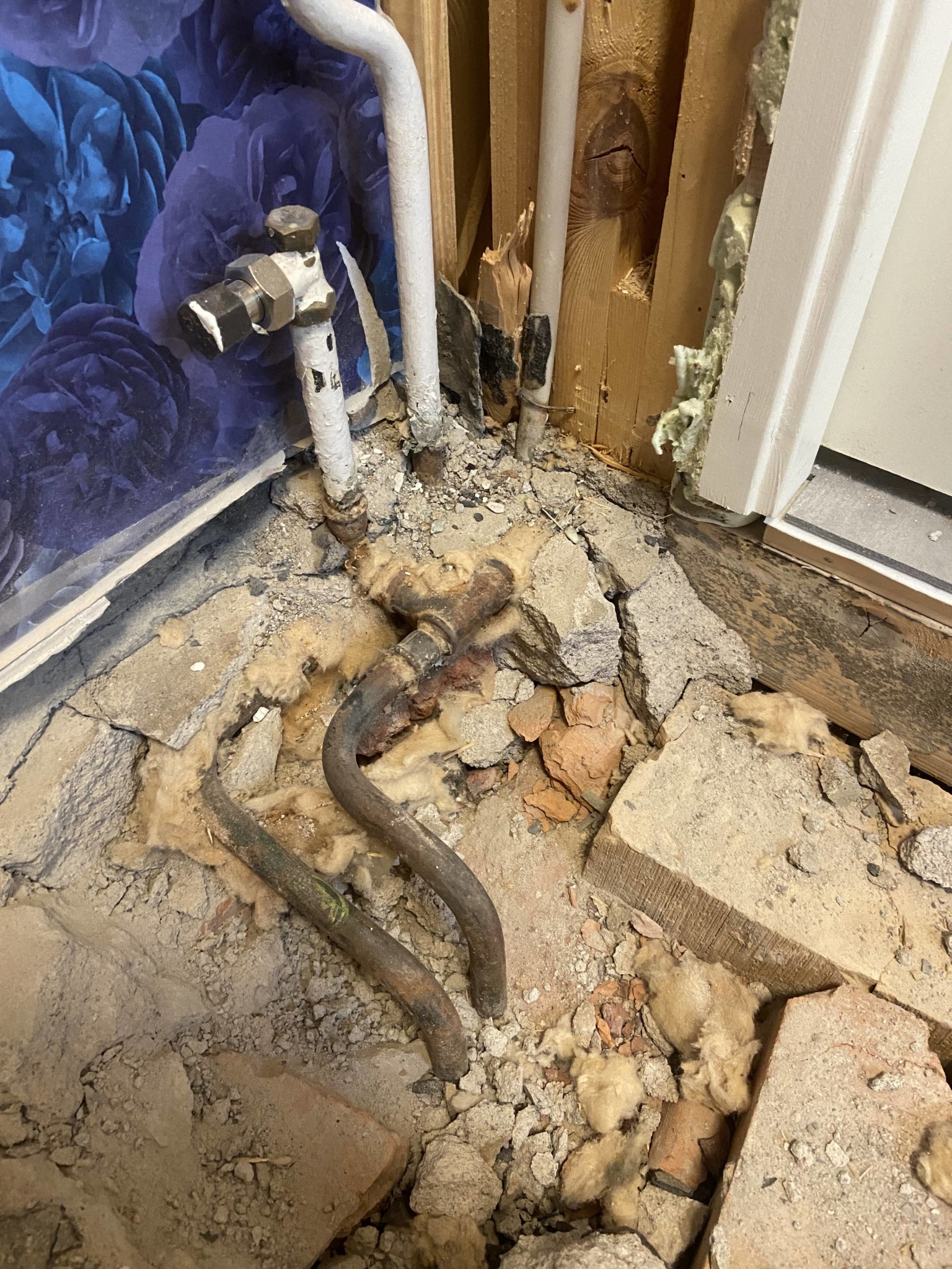

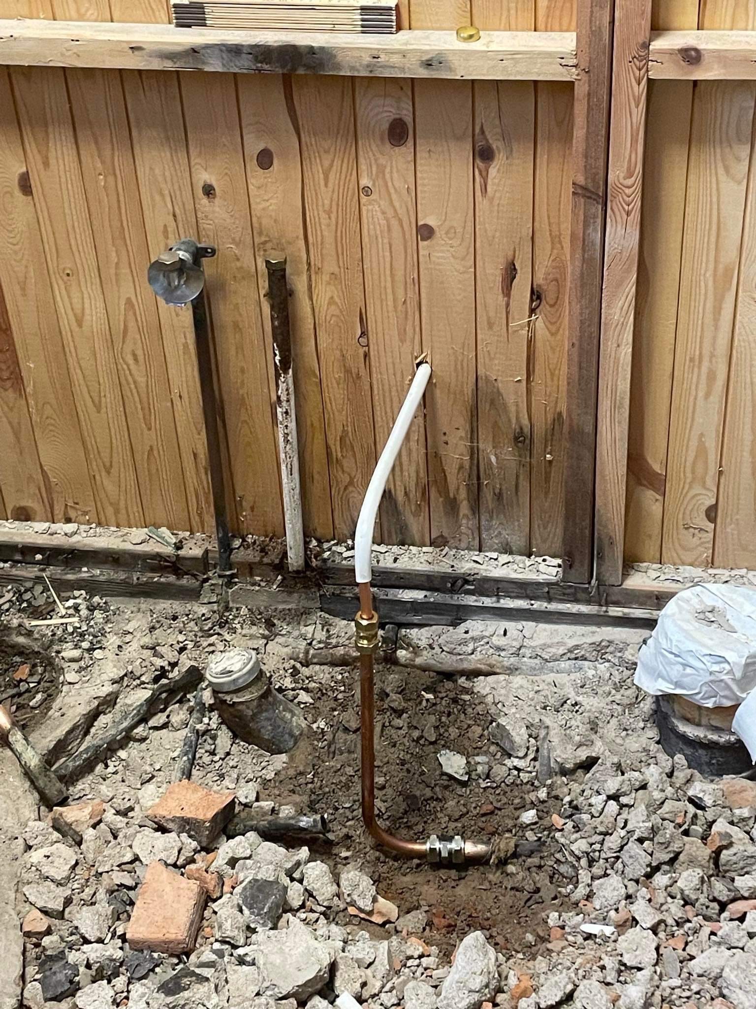

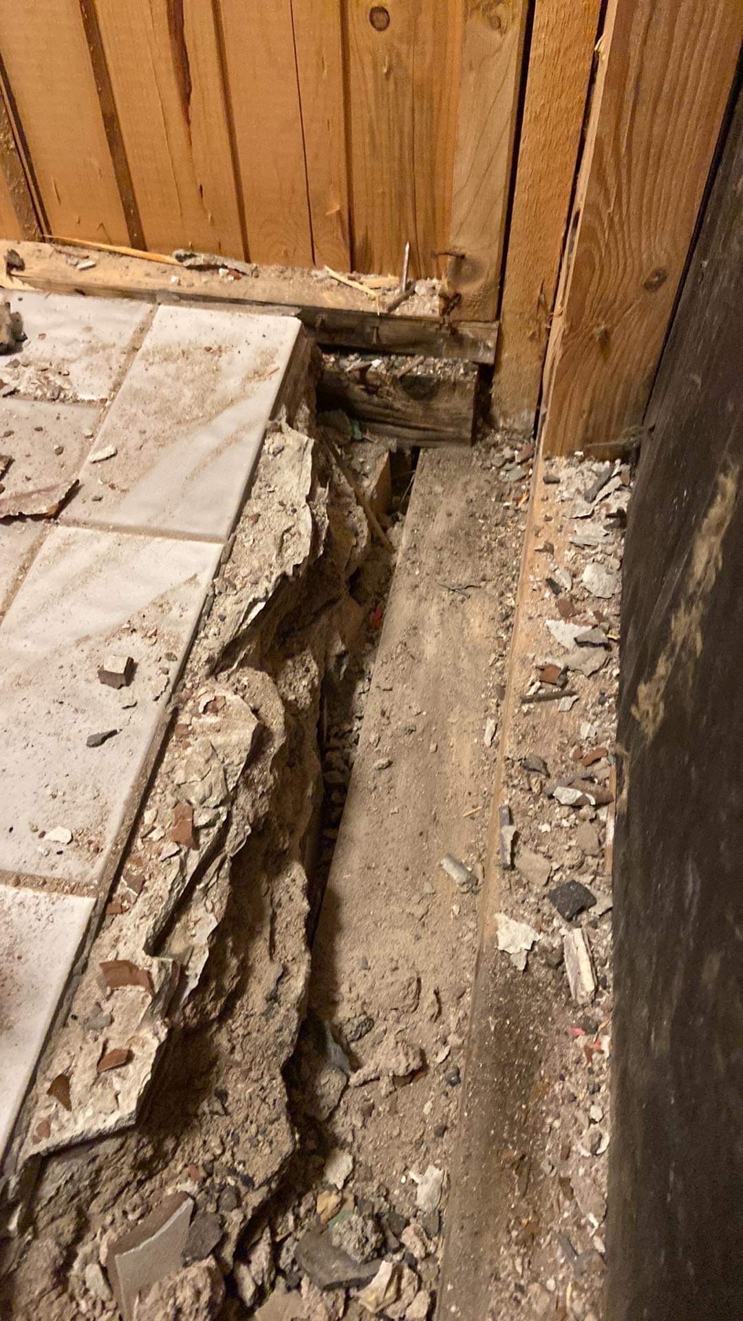

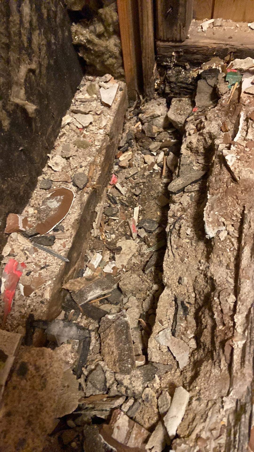

Trots att jag tog det försiktigt och hade ett litet hum om vart varje ledning gick så lyckades jag ändå bila av en vattenledning. Som tur var gick det att göra en provisorisk lösning. Hela ledningen ska bytas i renoveringen, men den går till köket så vi behöver den fram tills det dras nytt :D

Då var allt klart (y) avloppen och vattenledningar får vi vänta med fram tills vi kärnborrar för nya, då dessa går till köket :D

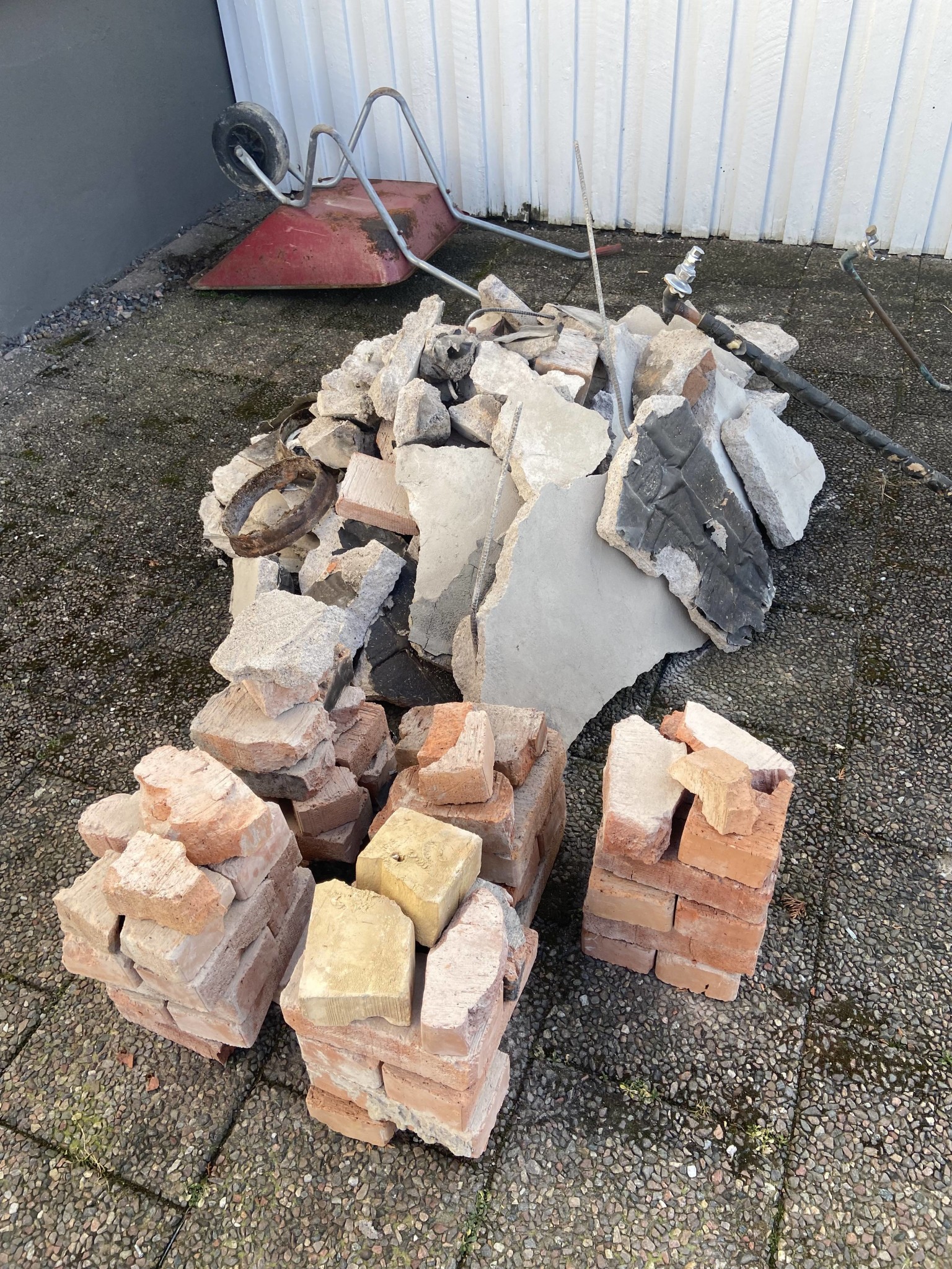

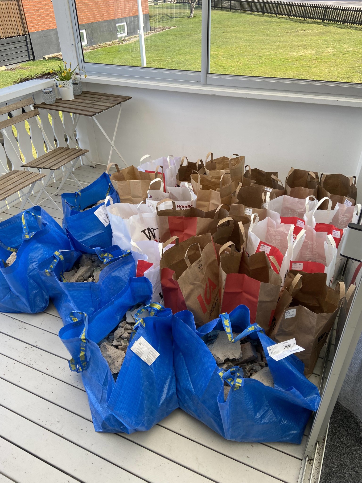

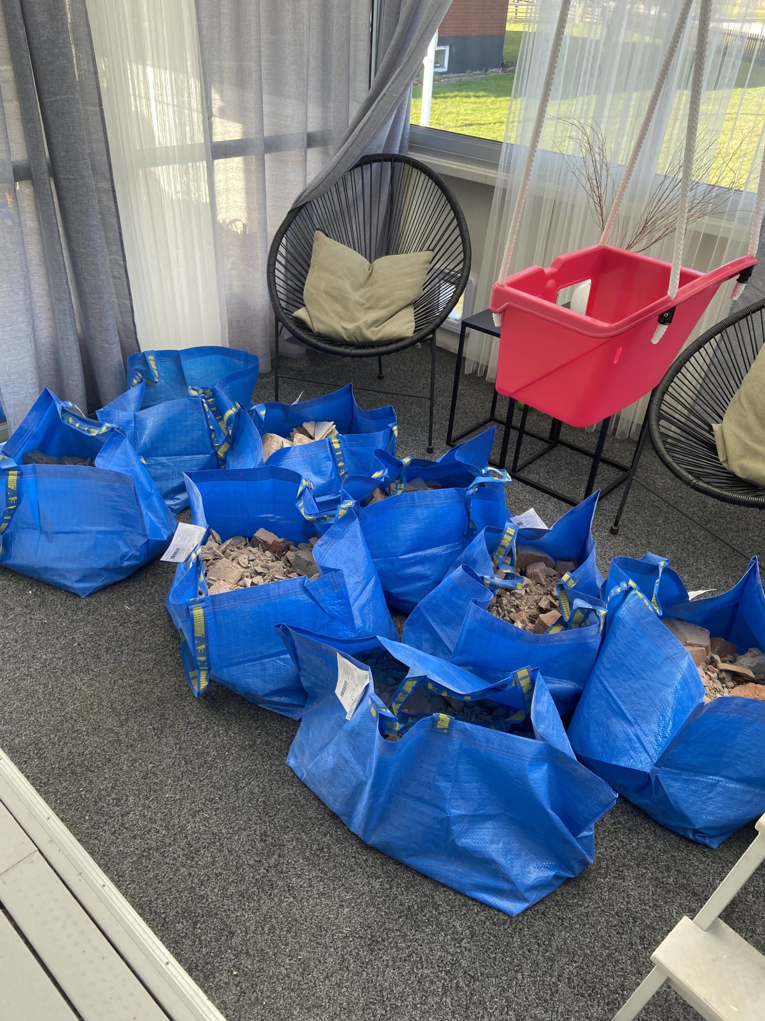

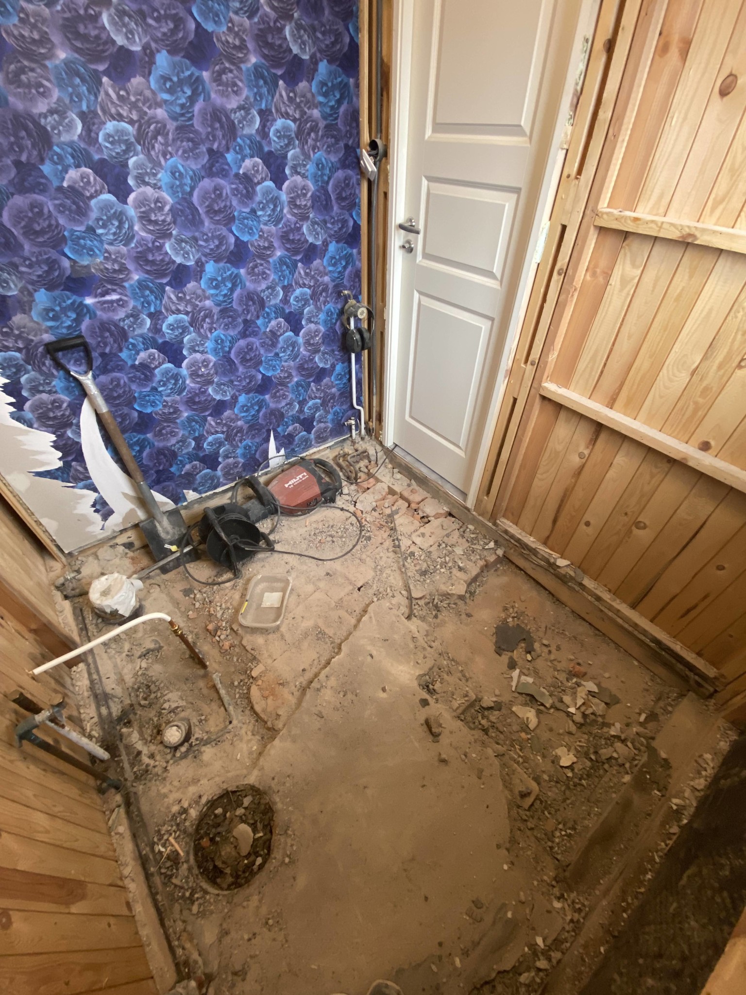

Det blev ju en hel del material när man bilat, värsta träningspasset :p

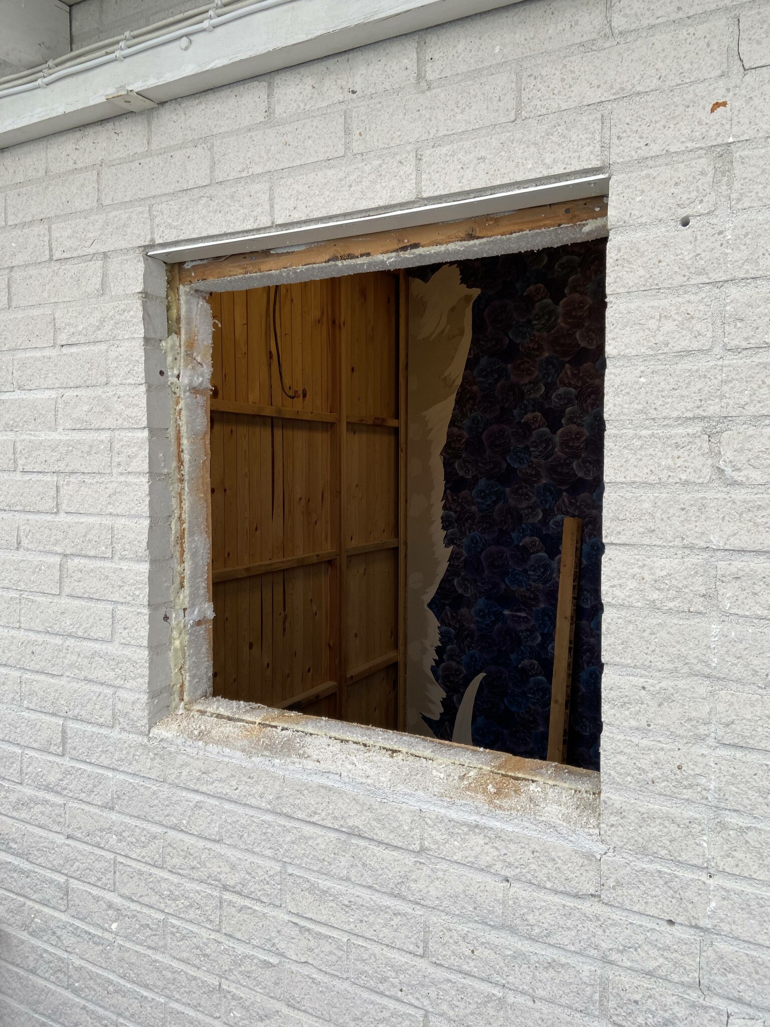

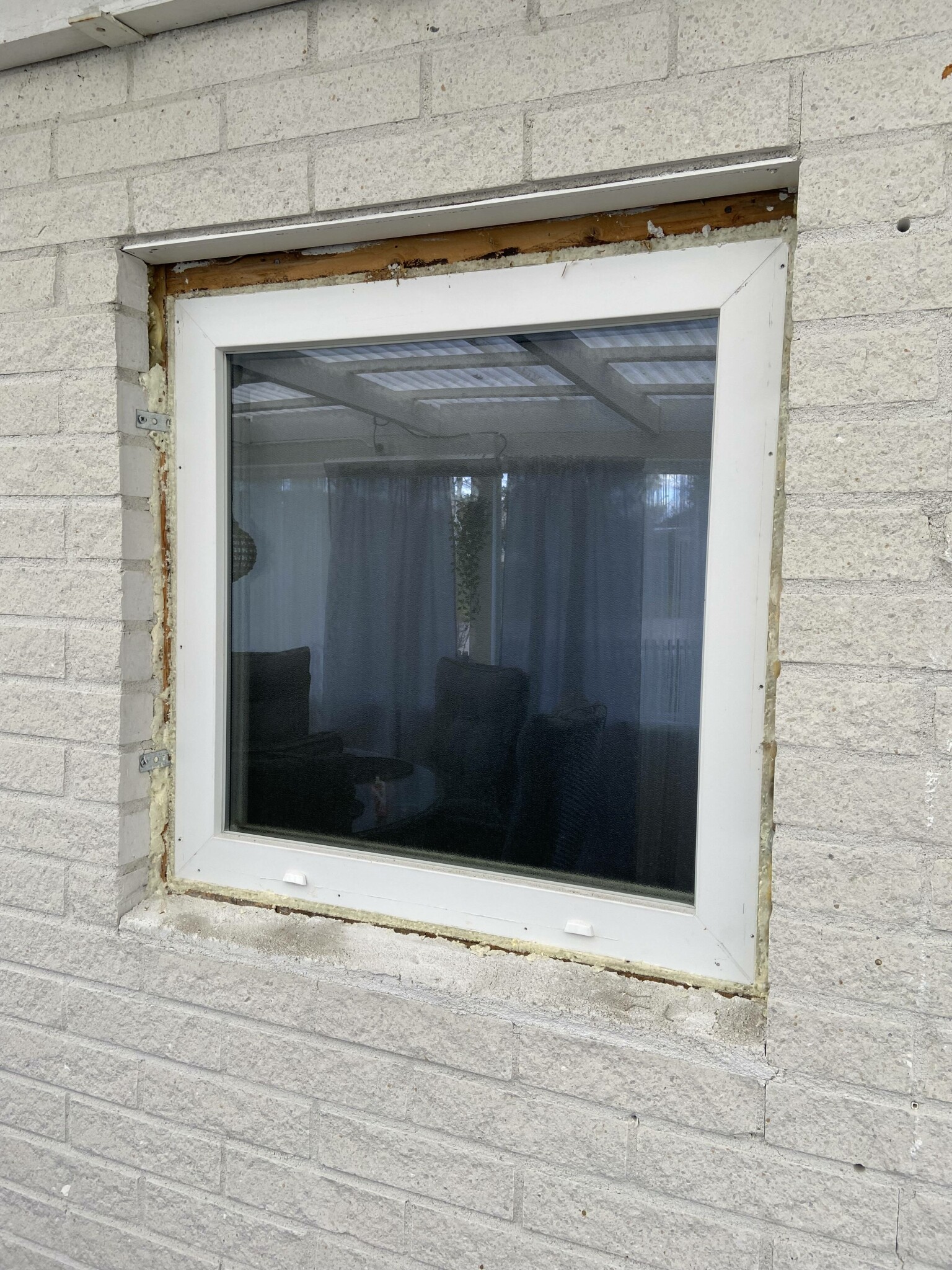

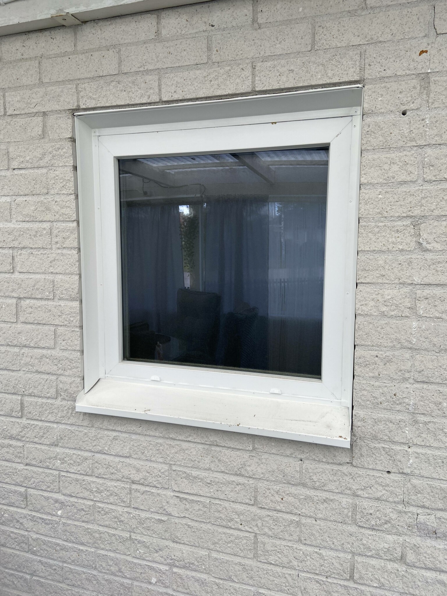

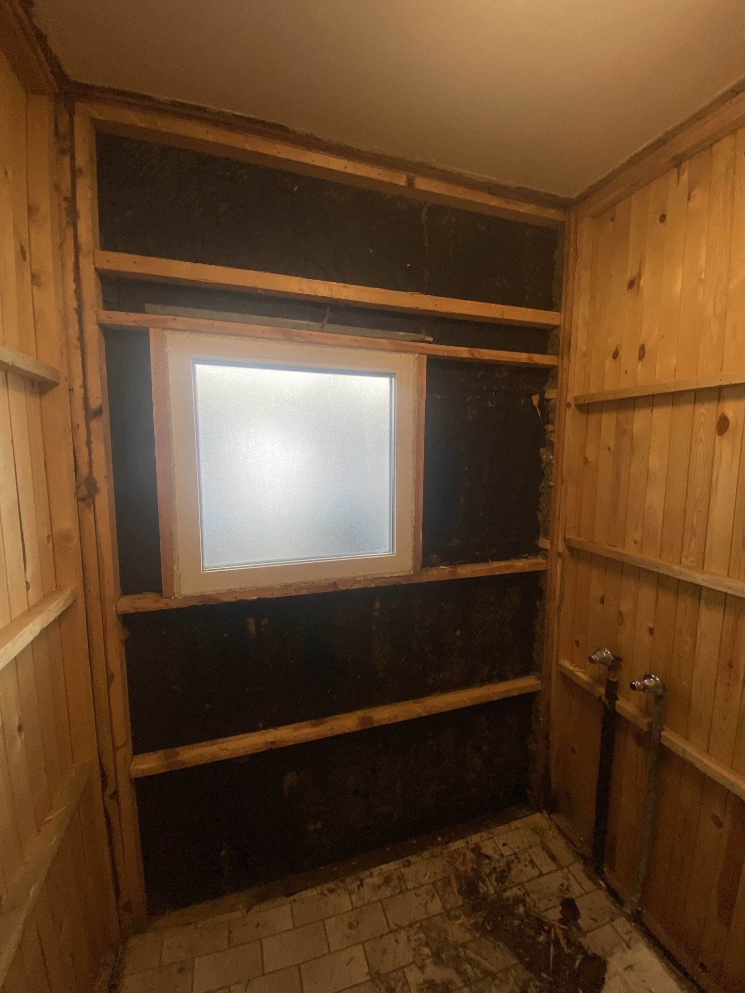

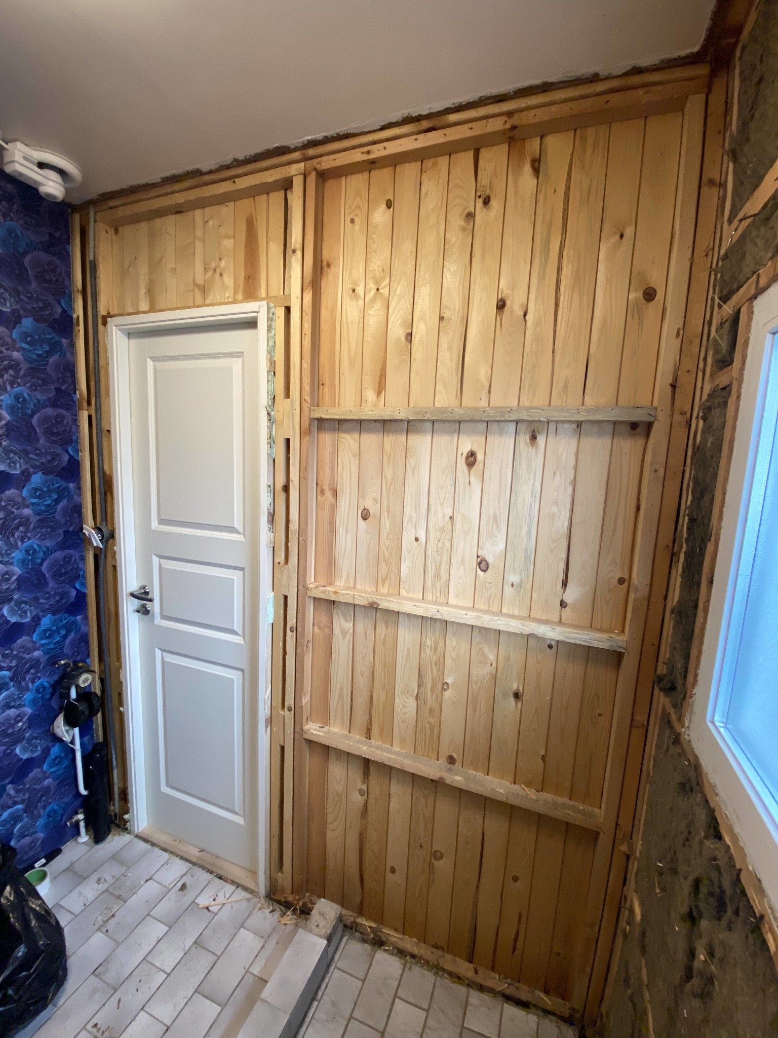

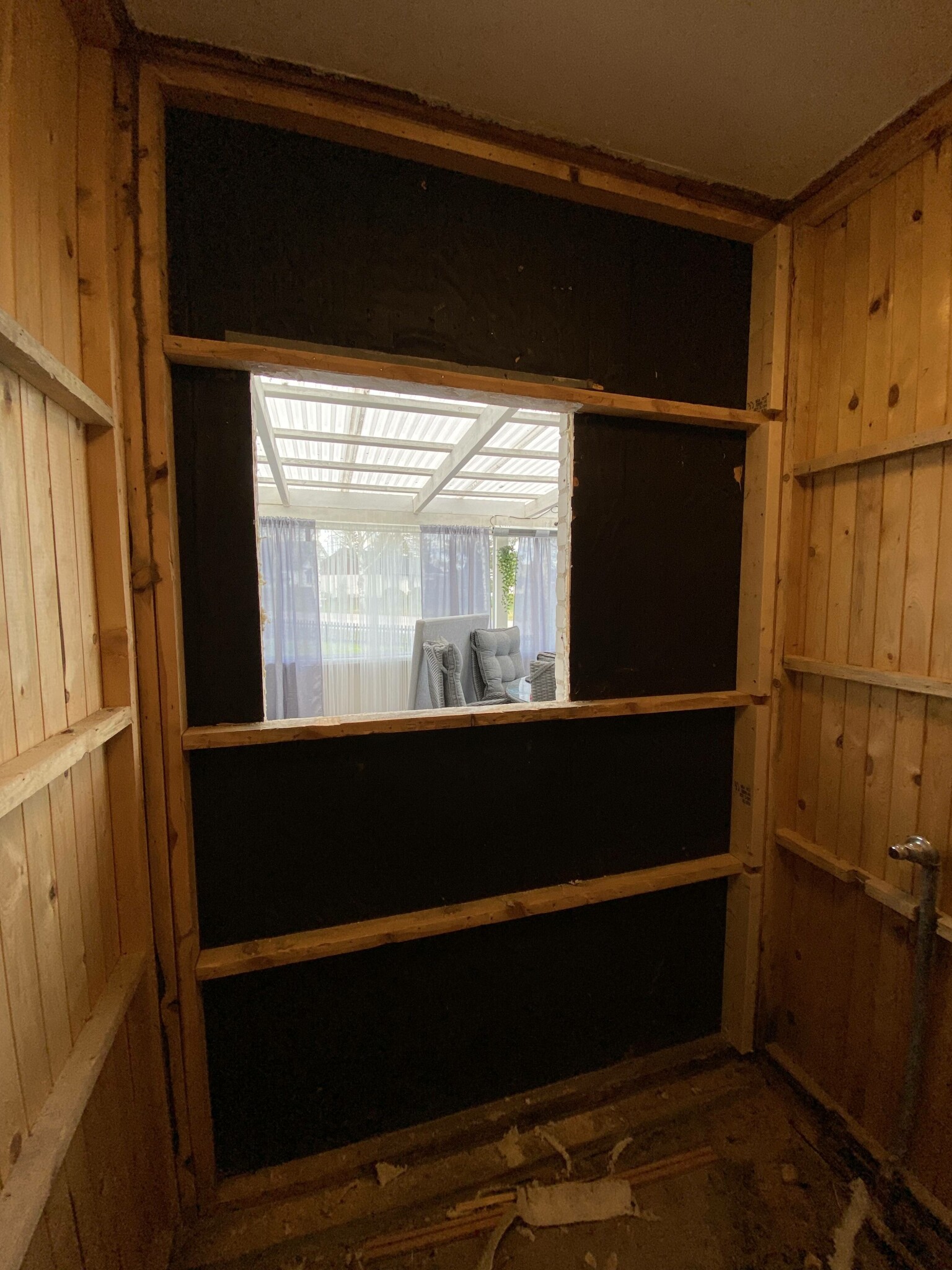

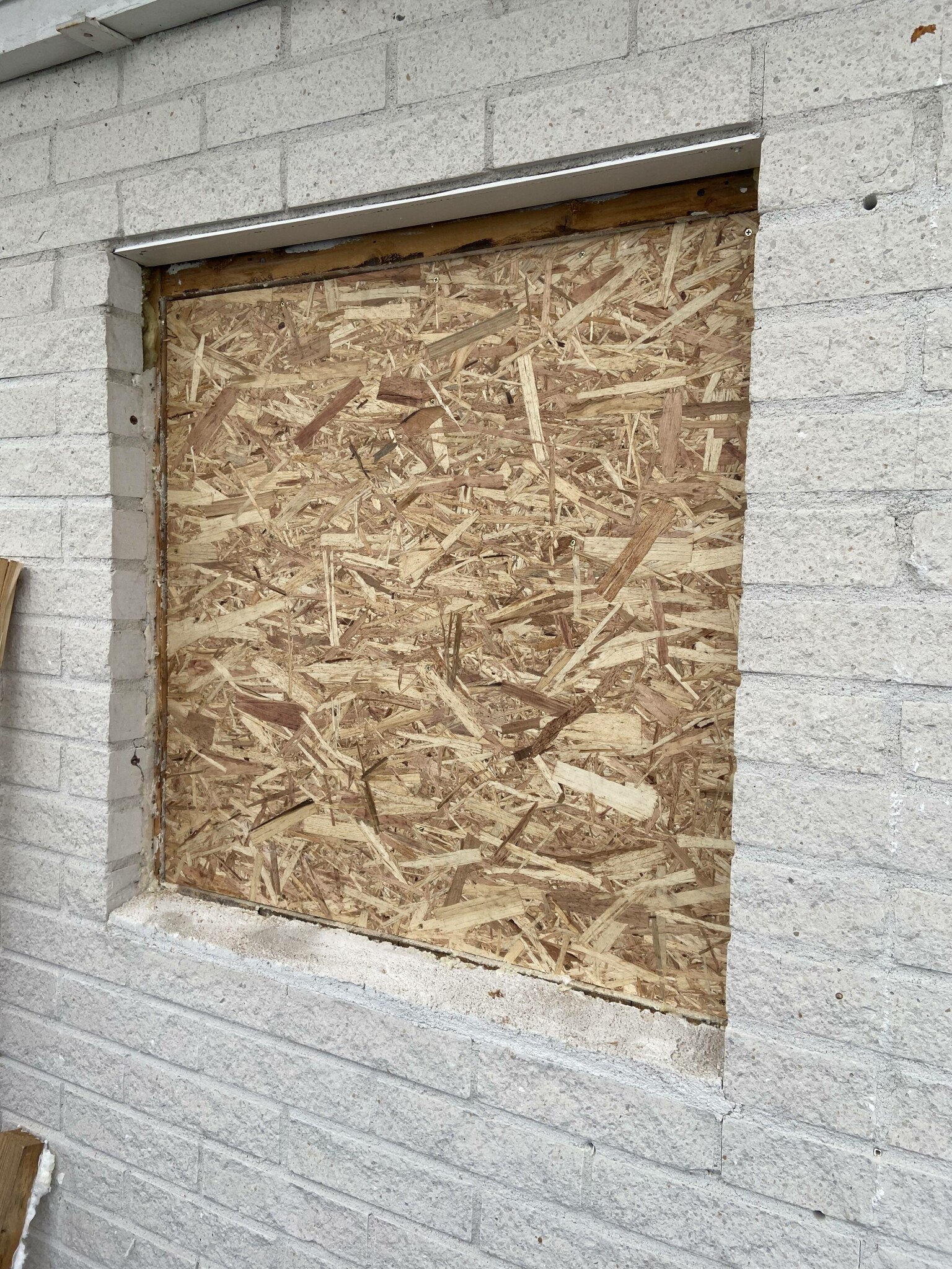

Då var det dags att plocka ur fönstret och lägga igen det :D

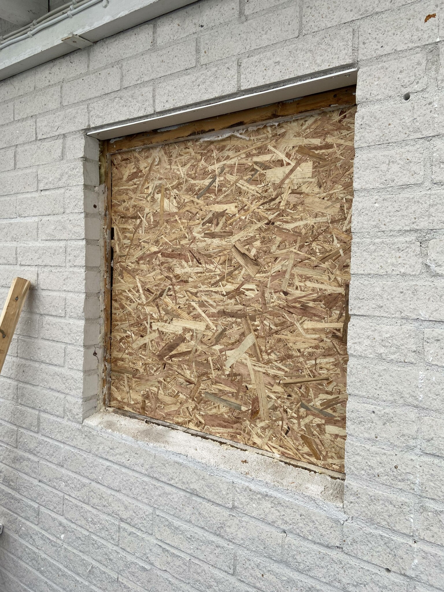

Då var fönster igensatt. Nästa steg blir att sala på reglarna invändigt för att få plats med 95 isolering.
