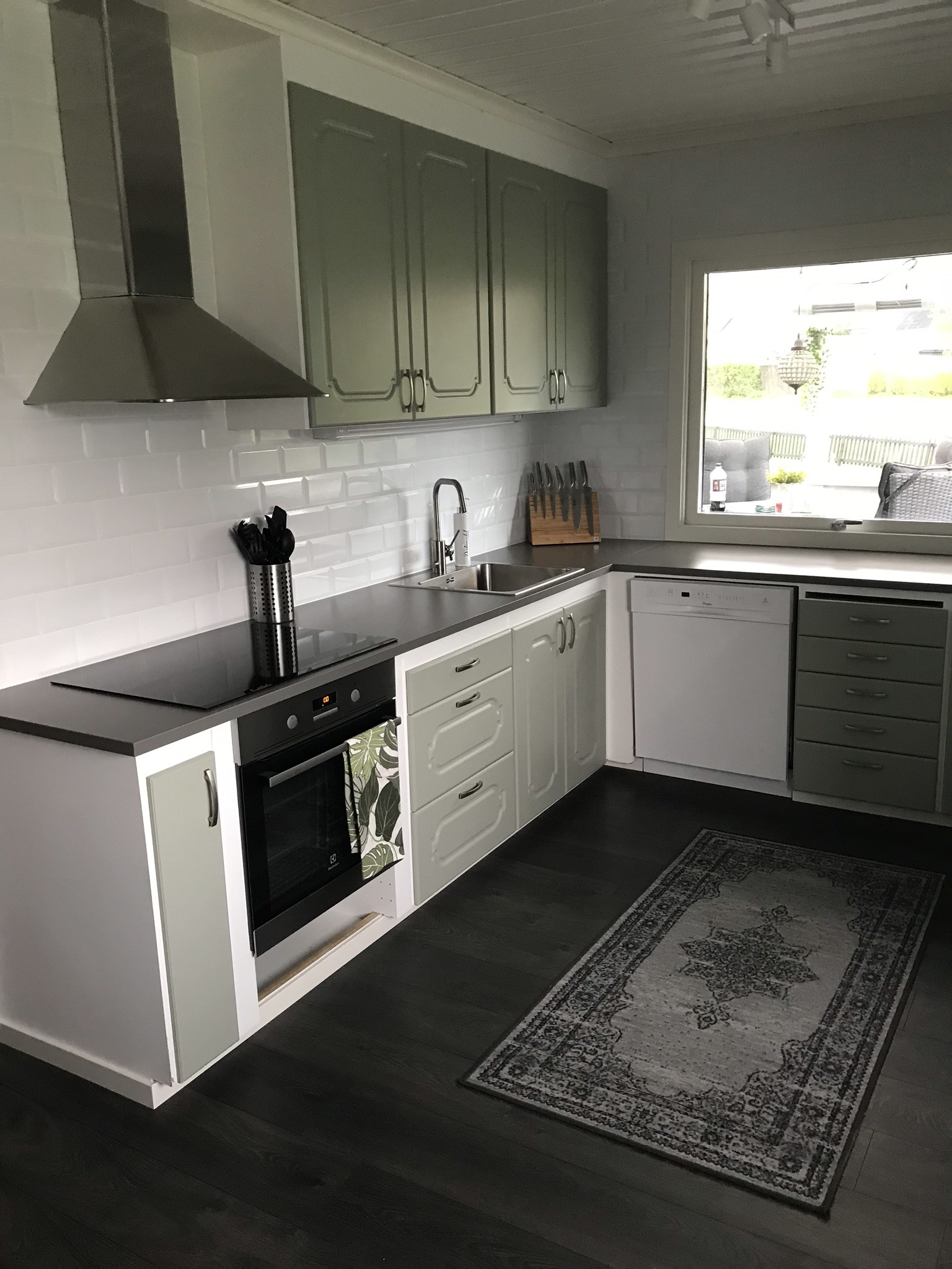

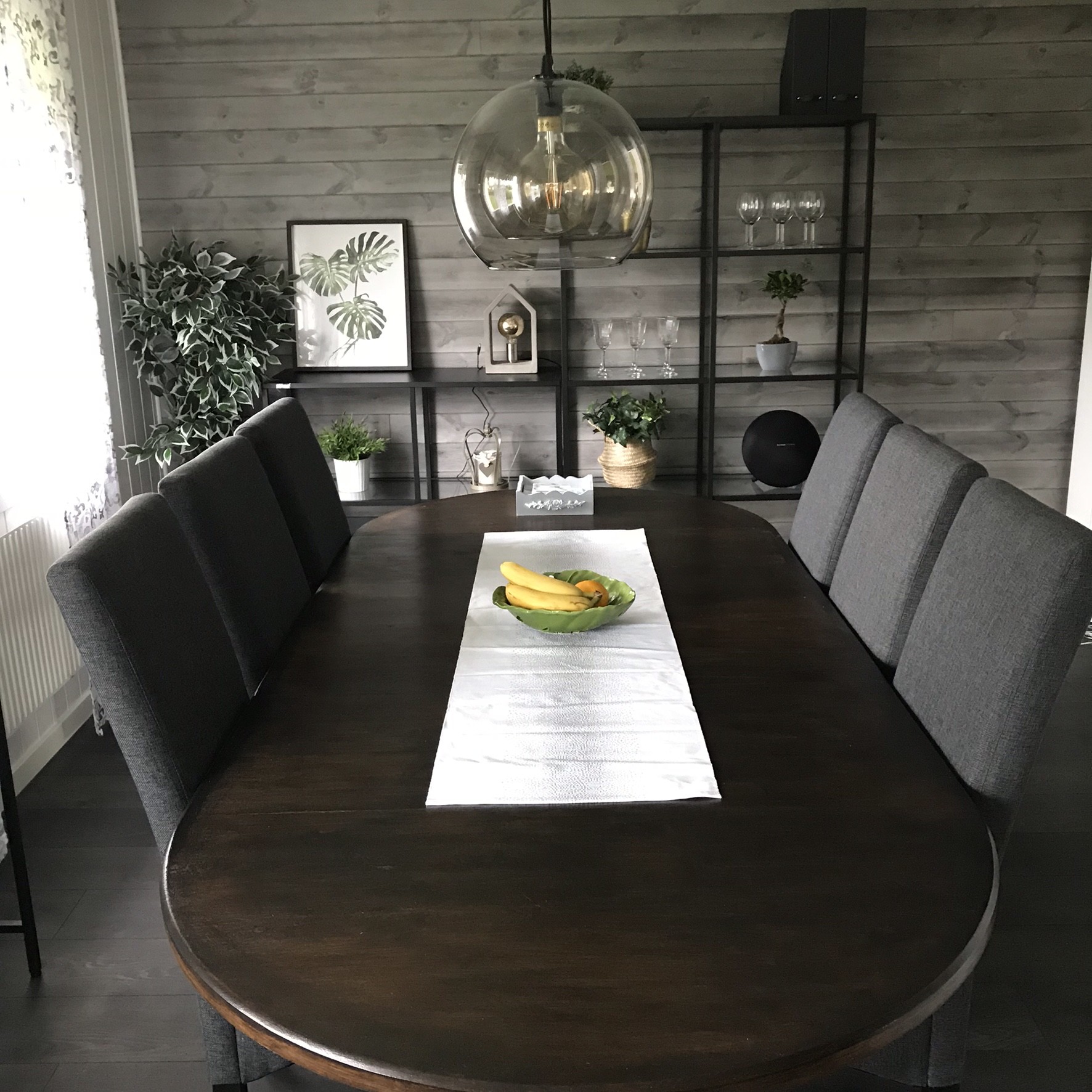

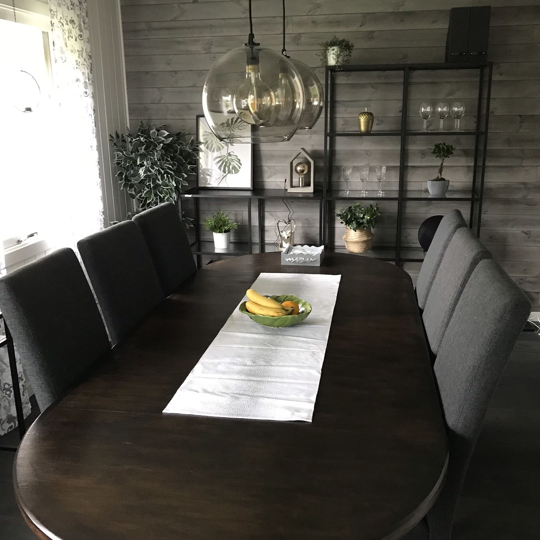

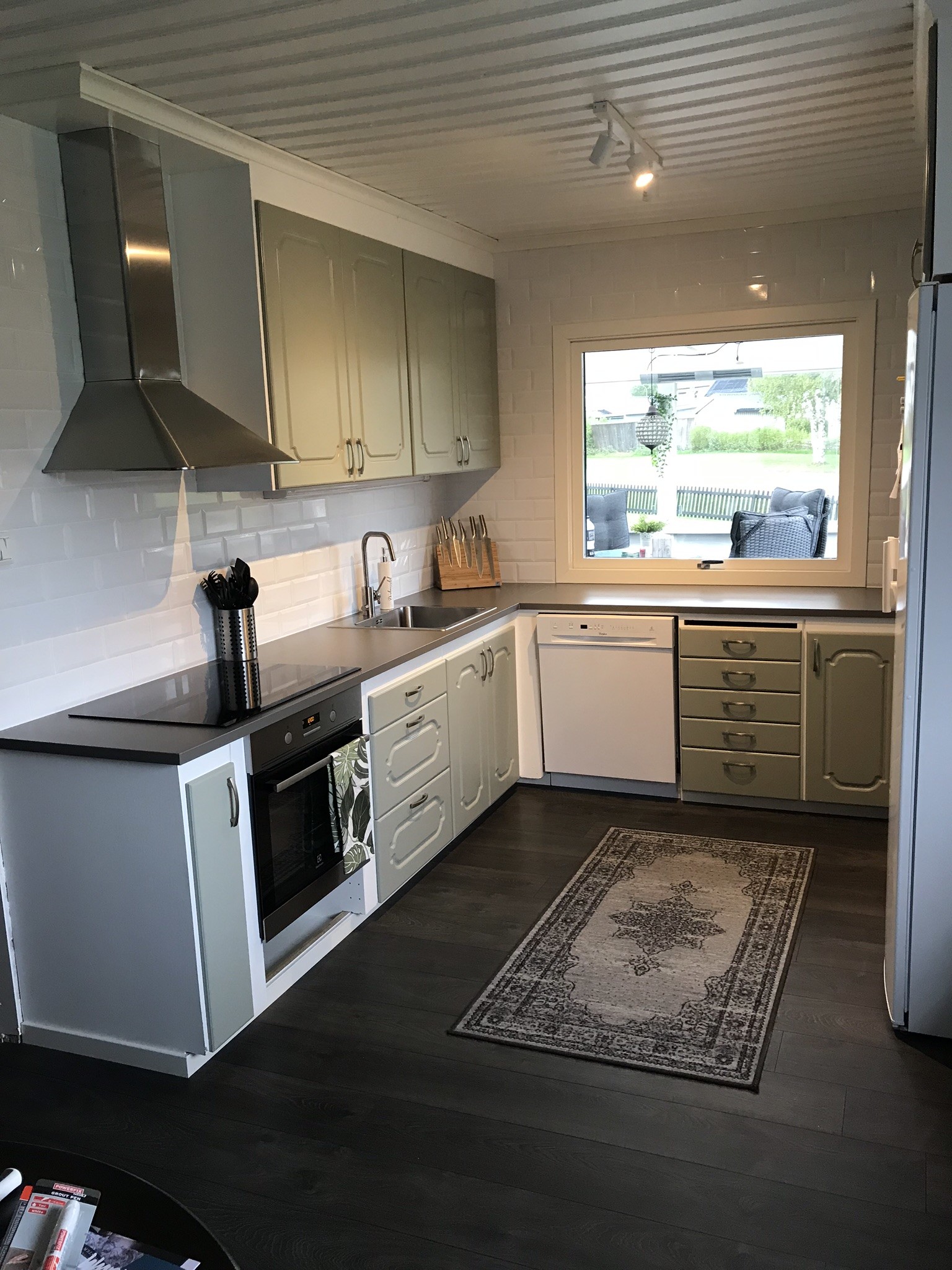

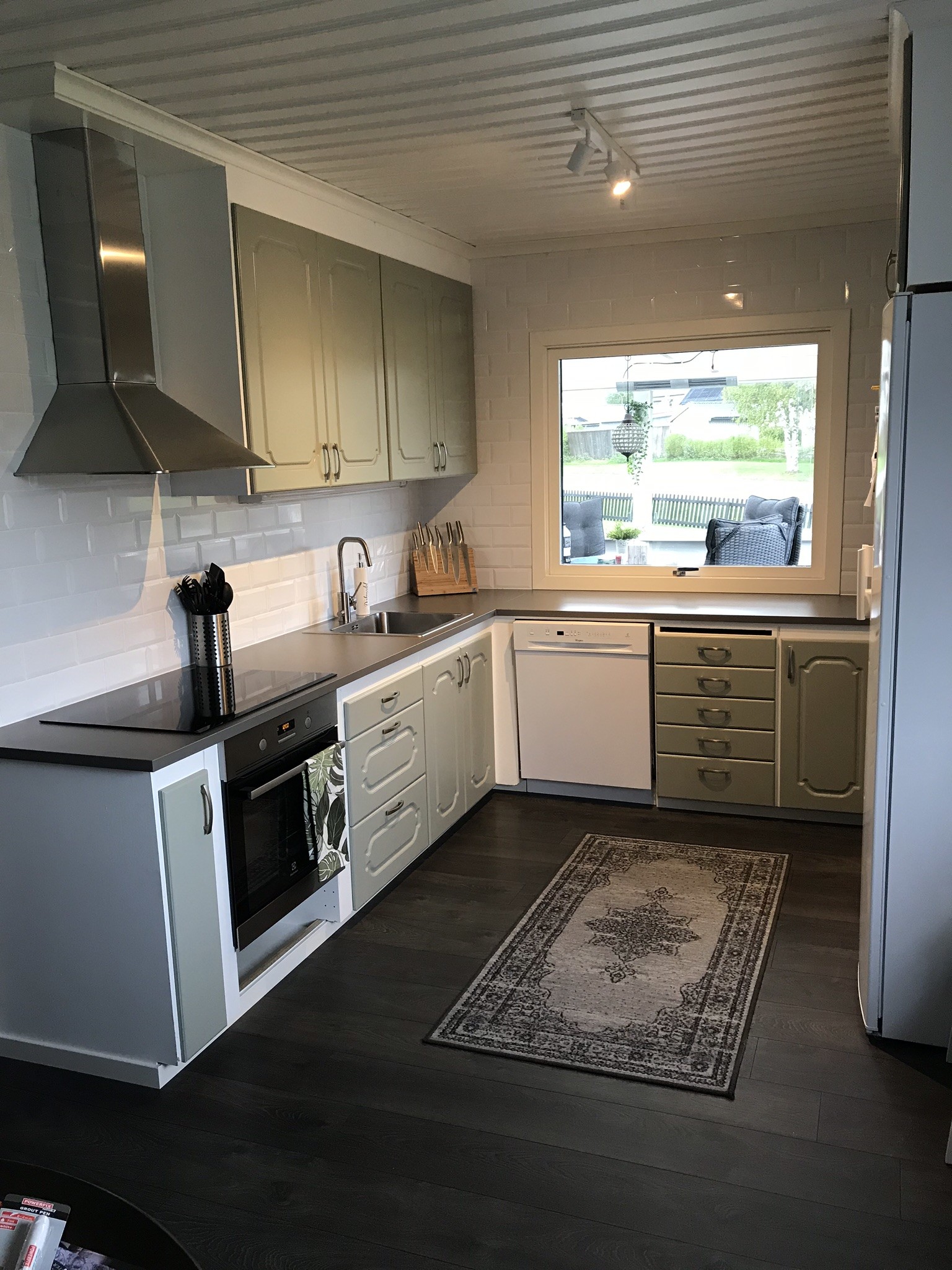

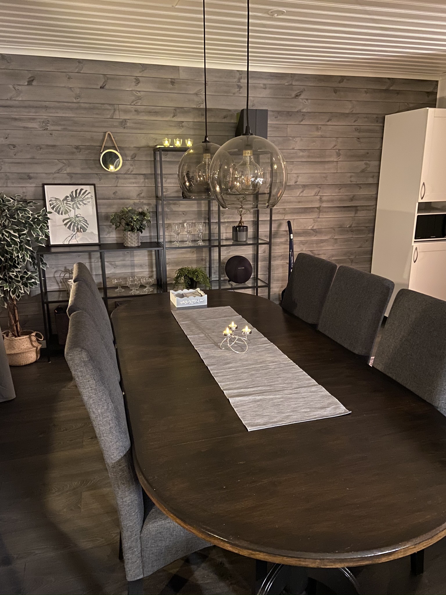

Sen var det färdigt! (saknas dock en lucka under ugnen som idag är på plats)

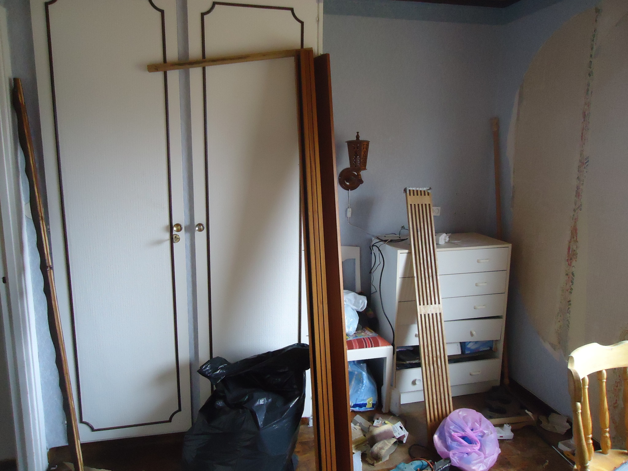

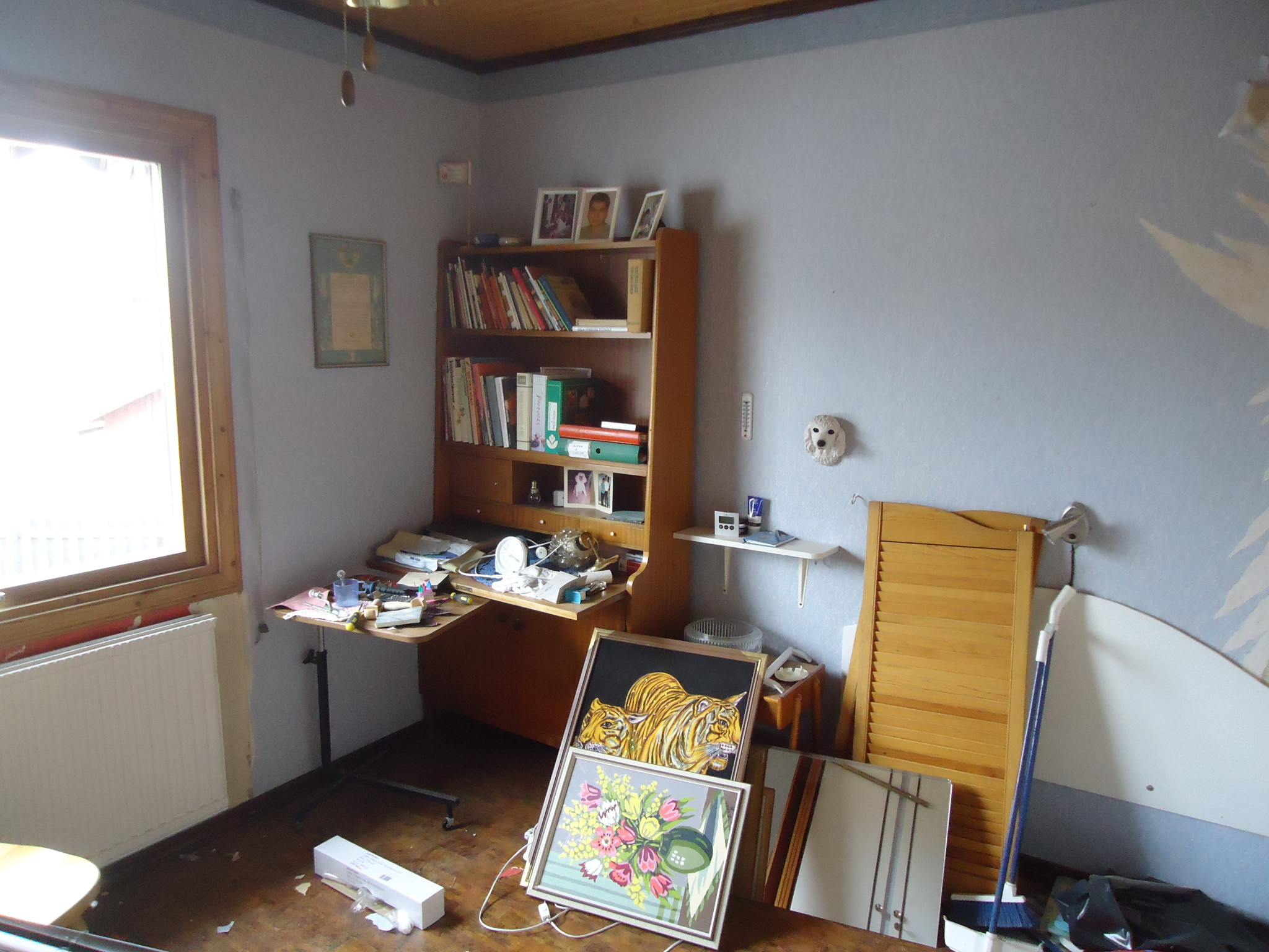

Det är väl ingen idé att sakta ner.. dags för sovrummet!
  • Oorganiserat sovrum före renovering med möbler och föremål utspridda.
  • Ostädad sovrumsbild under renovering med garderober, byrå och byggmaterial.
4774 och 1 till

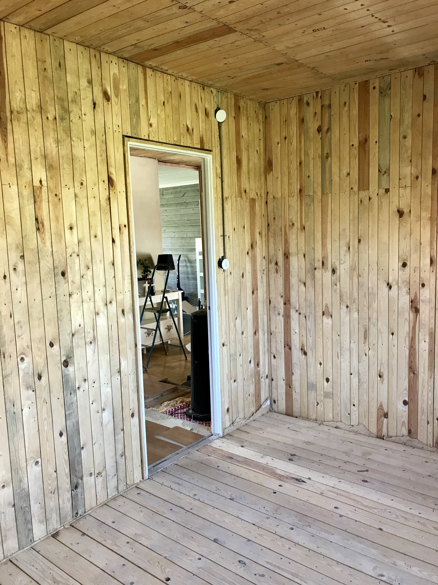

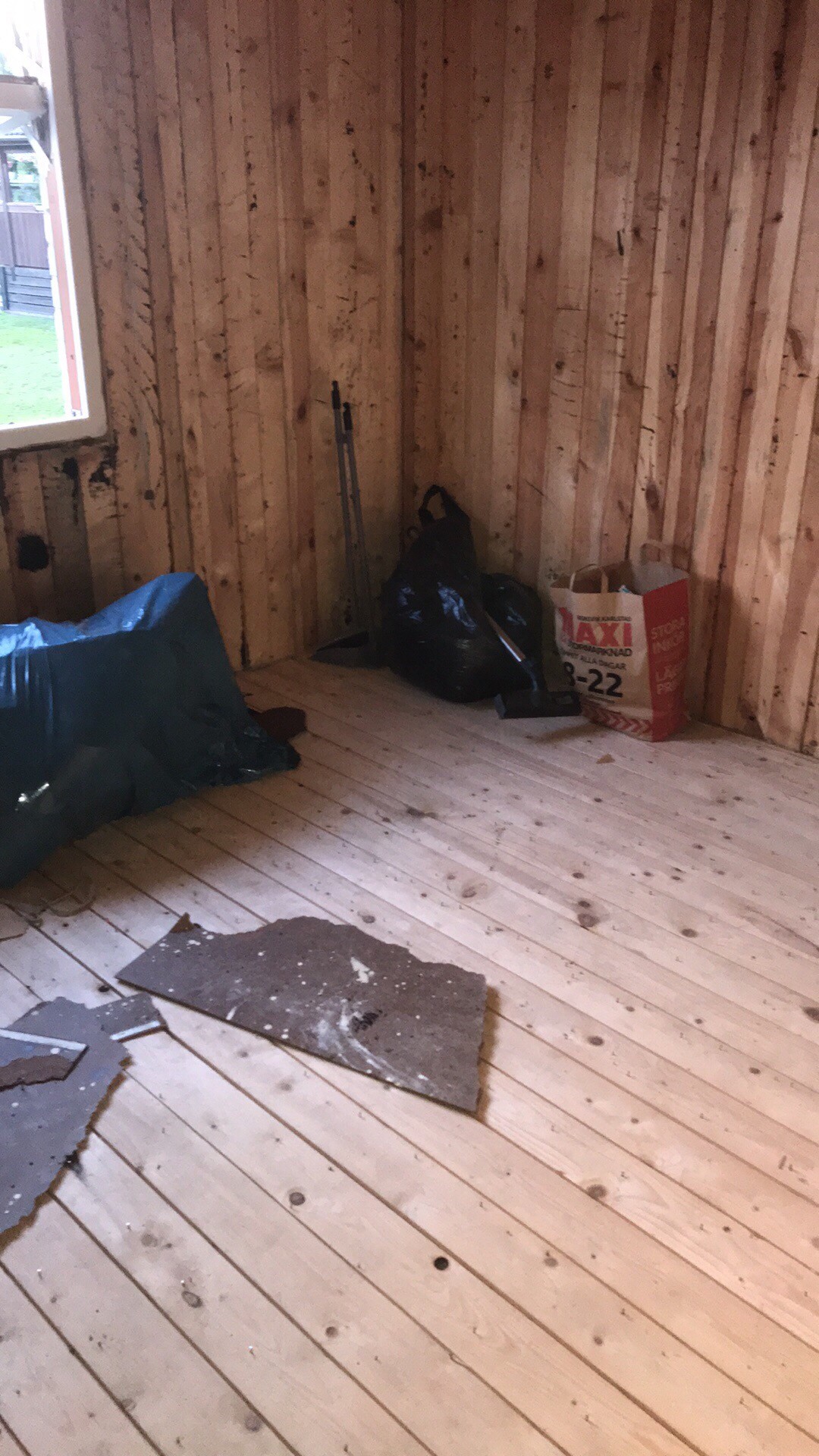

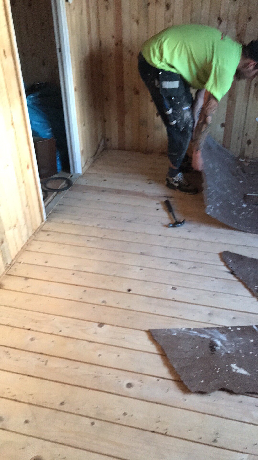

Bort med allt.. Ner till råsponten!

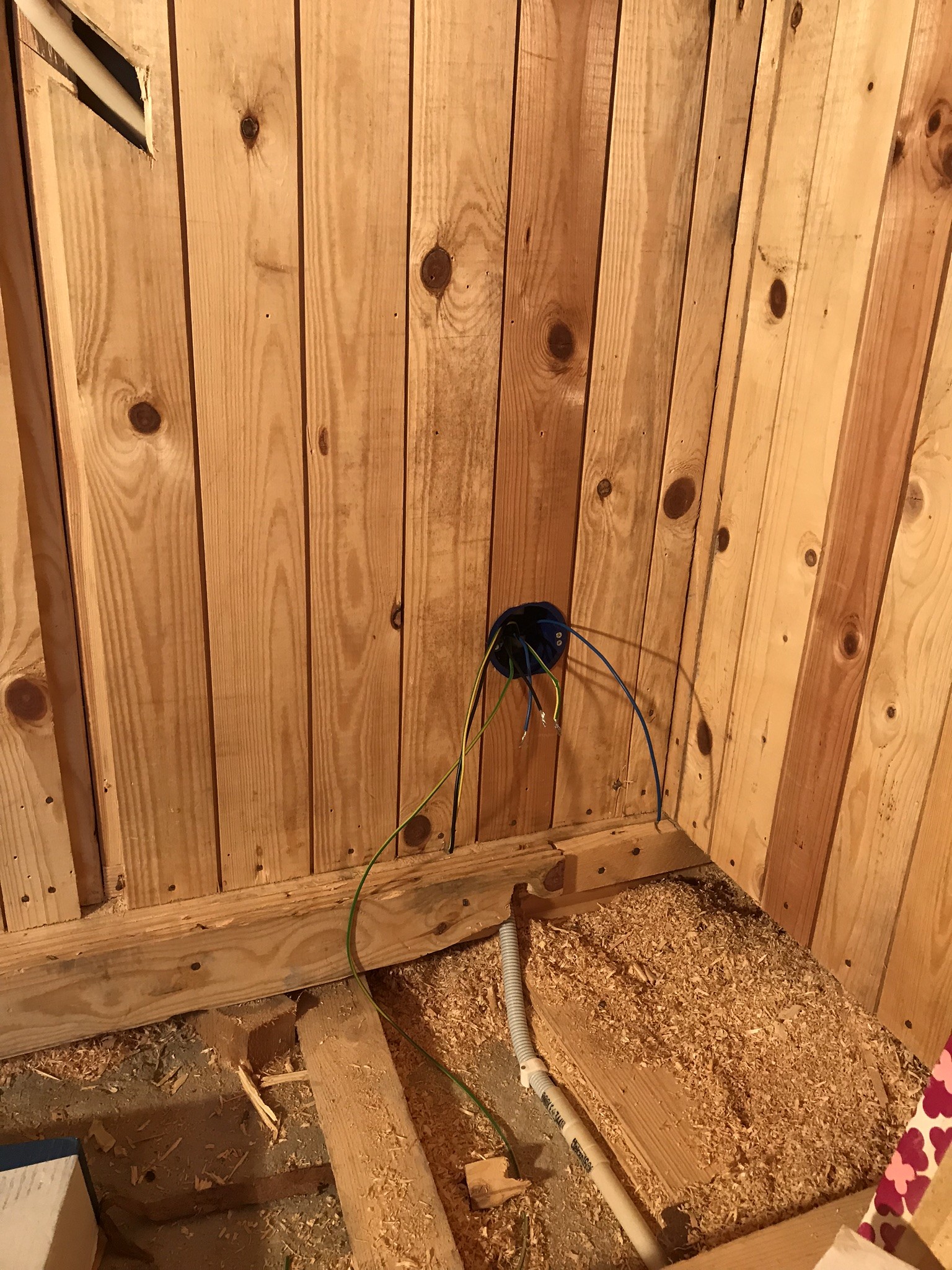

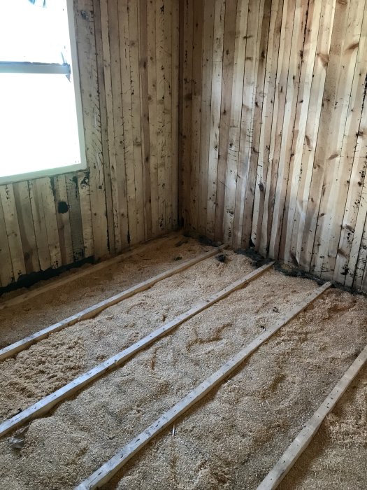

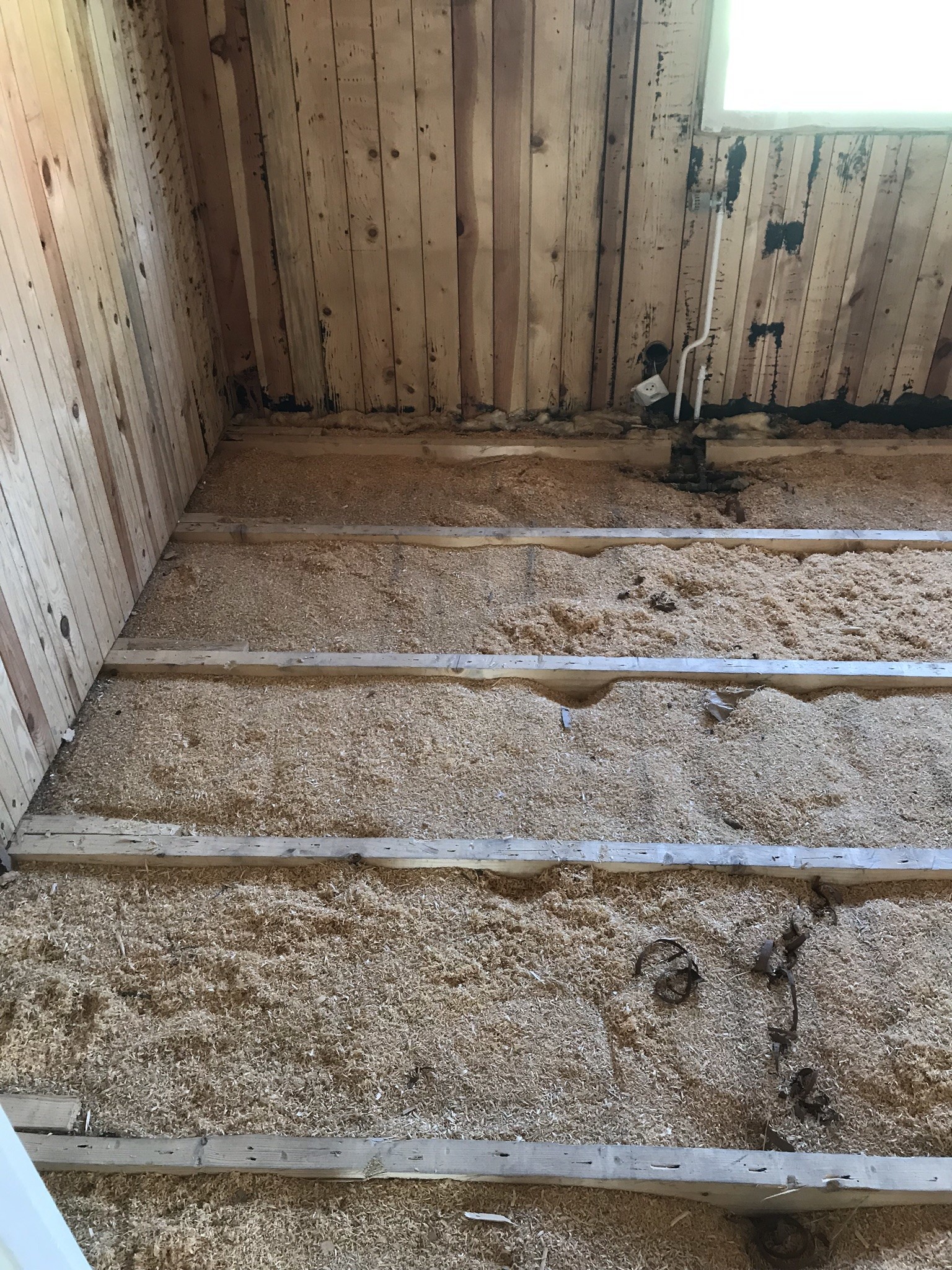

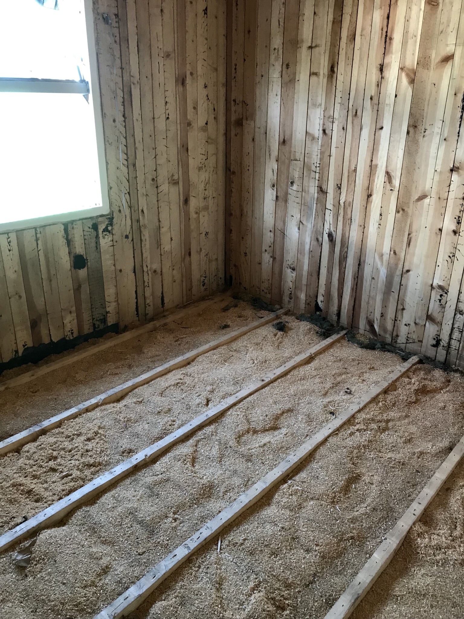

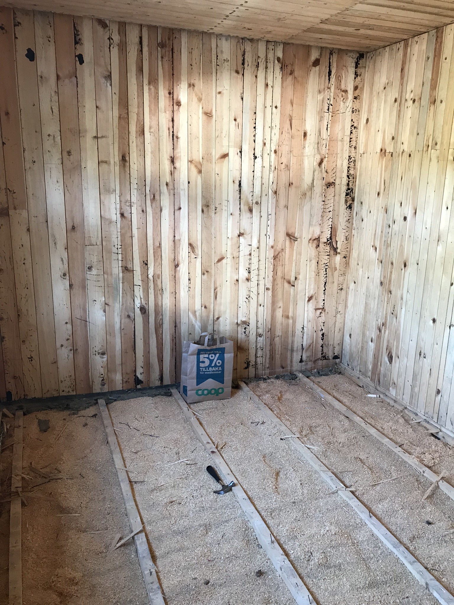

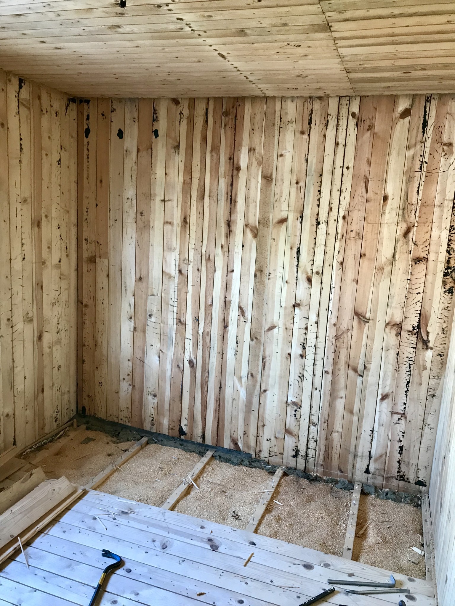

Fullt med sågspån, som har sett bättre dagar.. vi valde att tömma det helt, då vi behövde helt ny el och främst uttag.

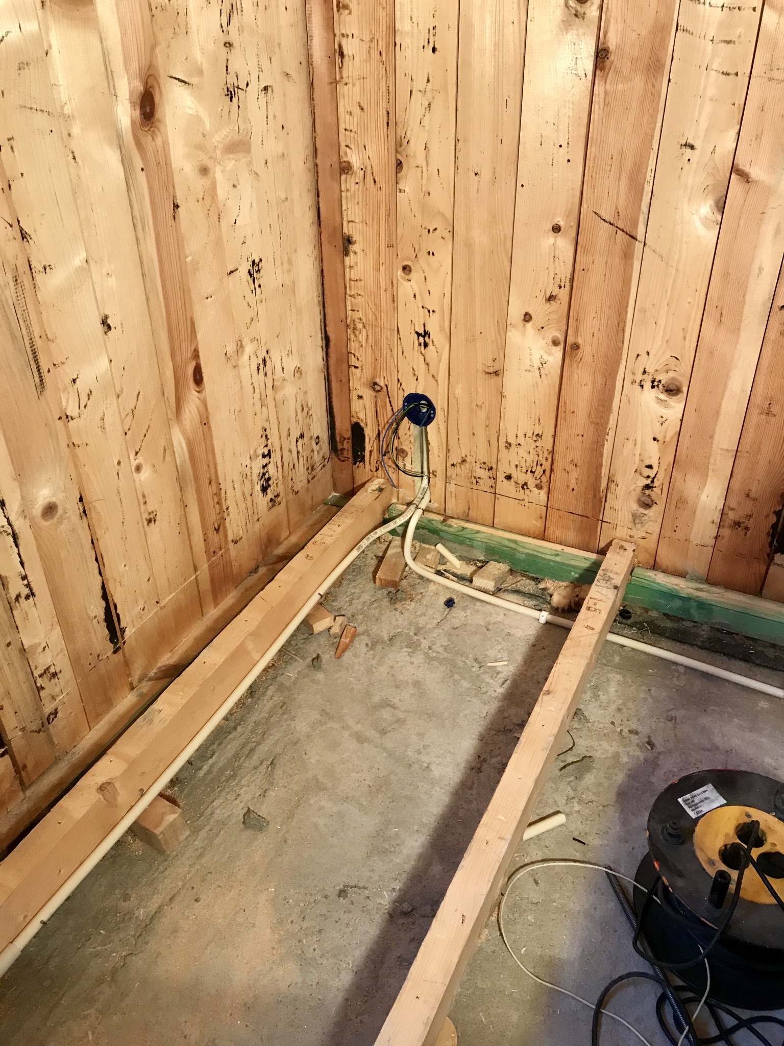

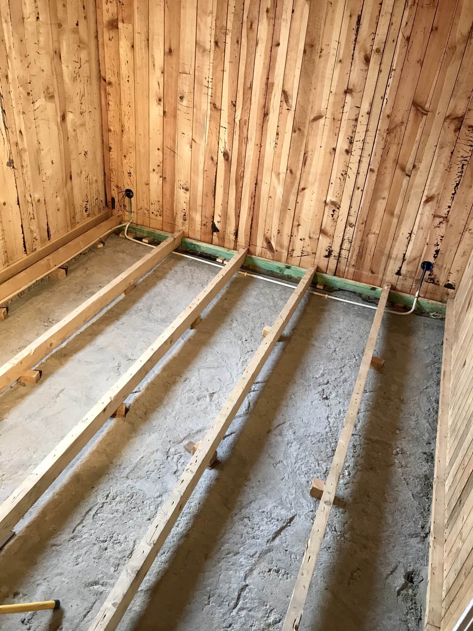

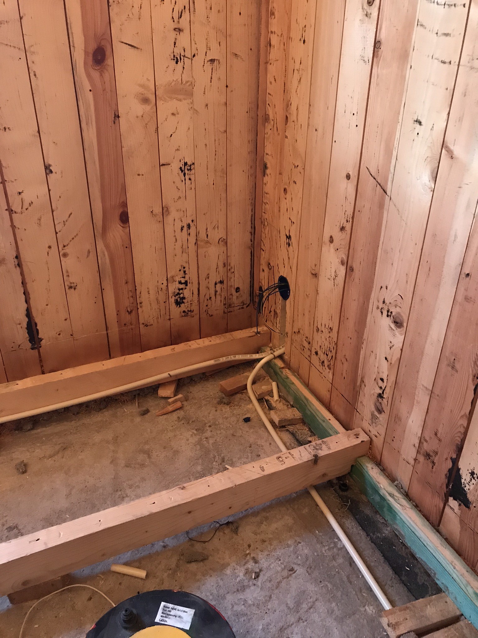

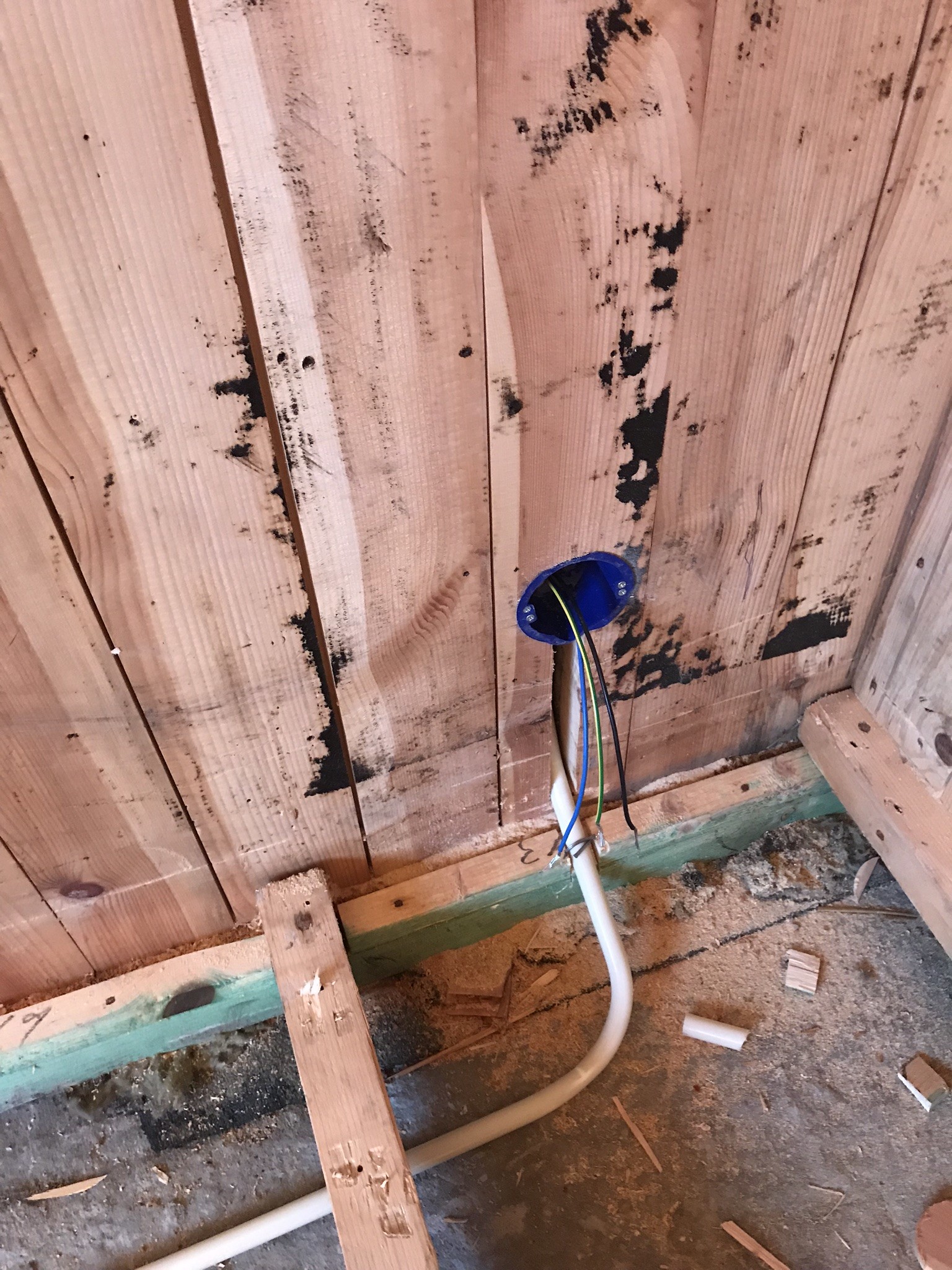

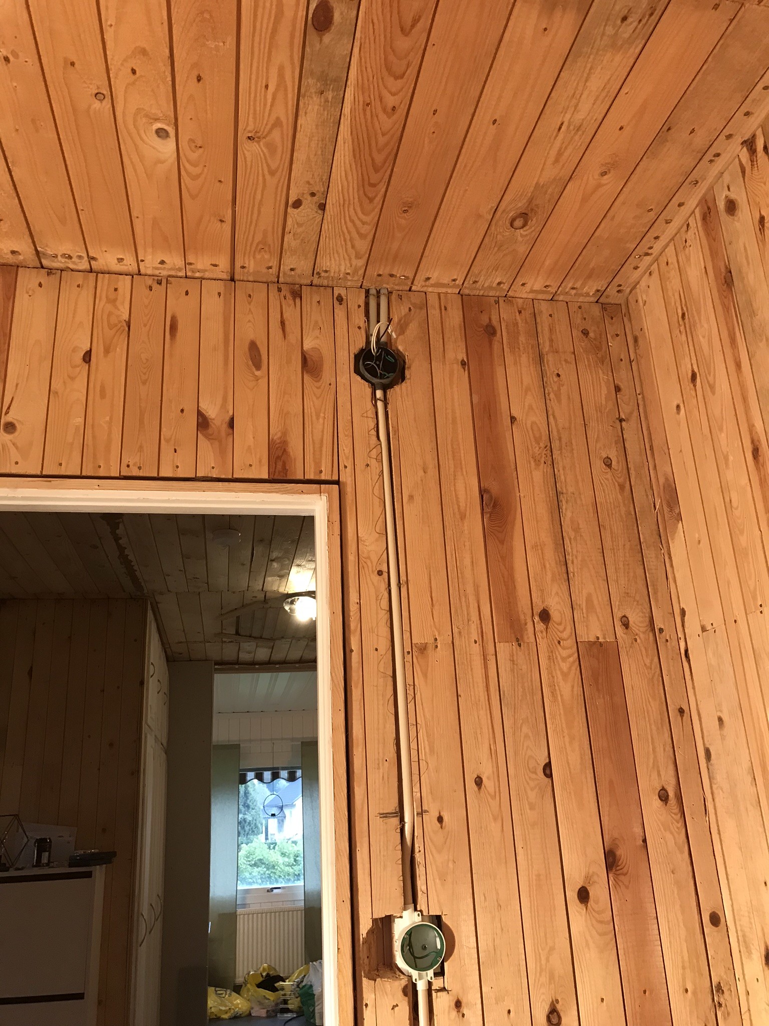

All el är färdigdragen och nästa steg var isolering.

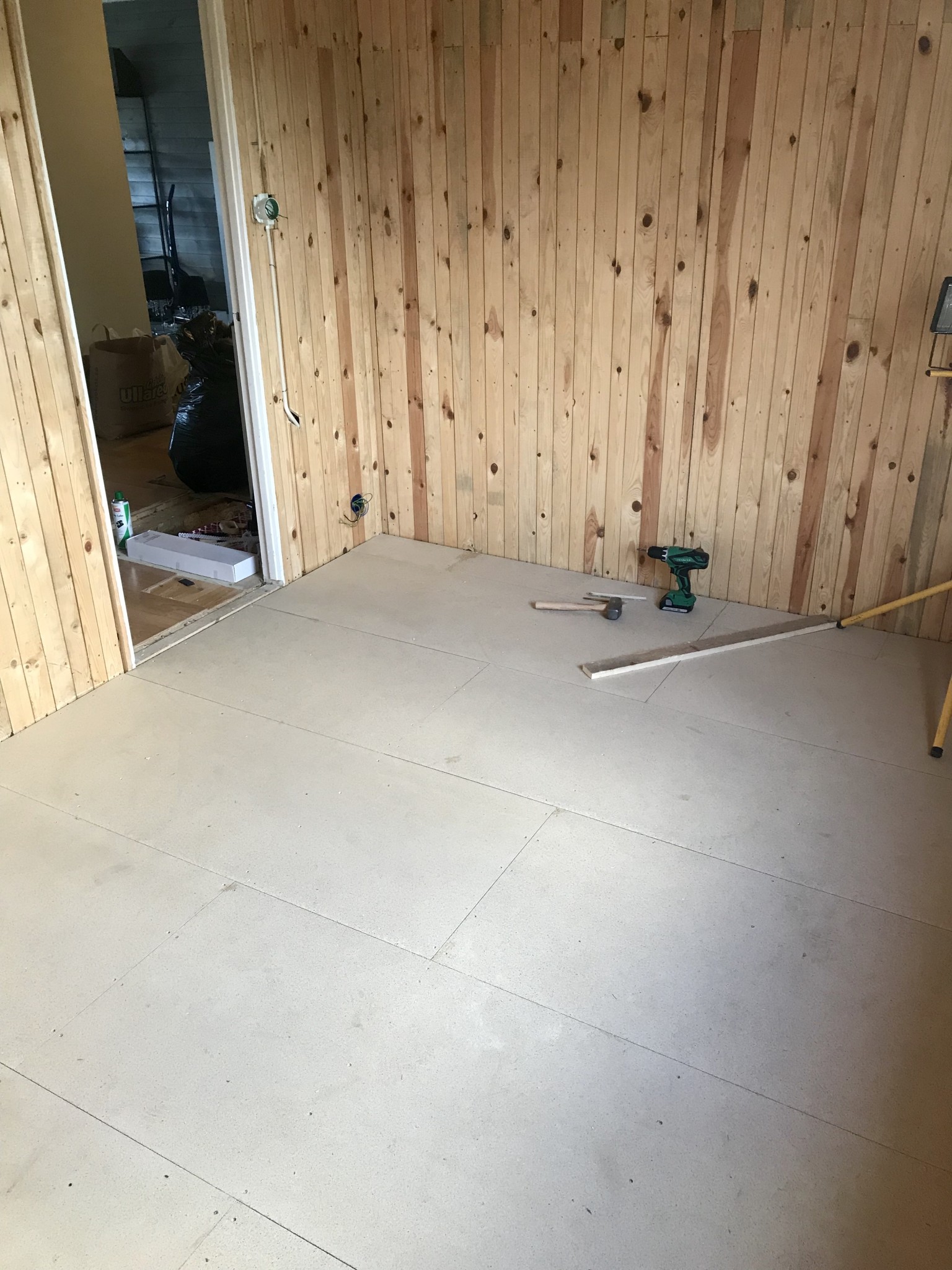

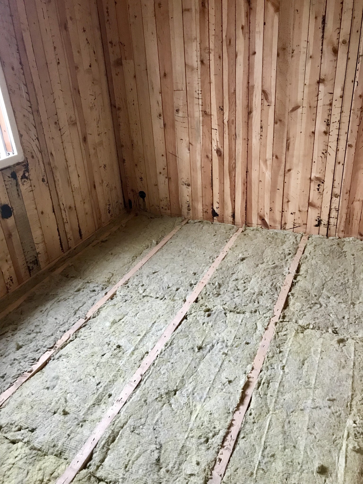

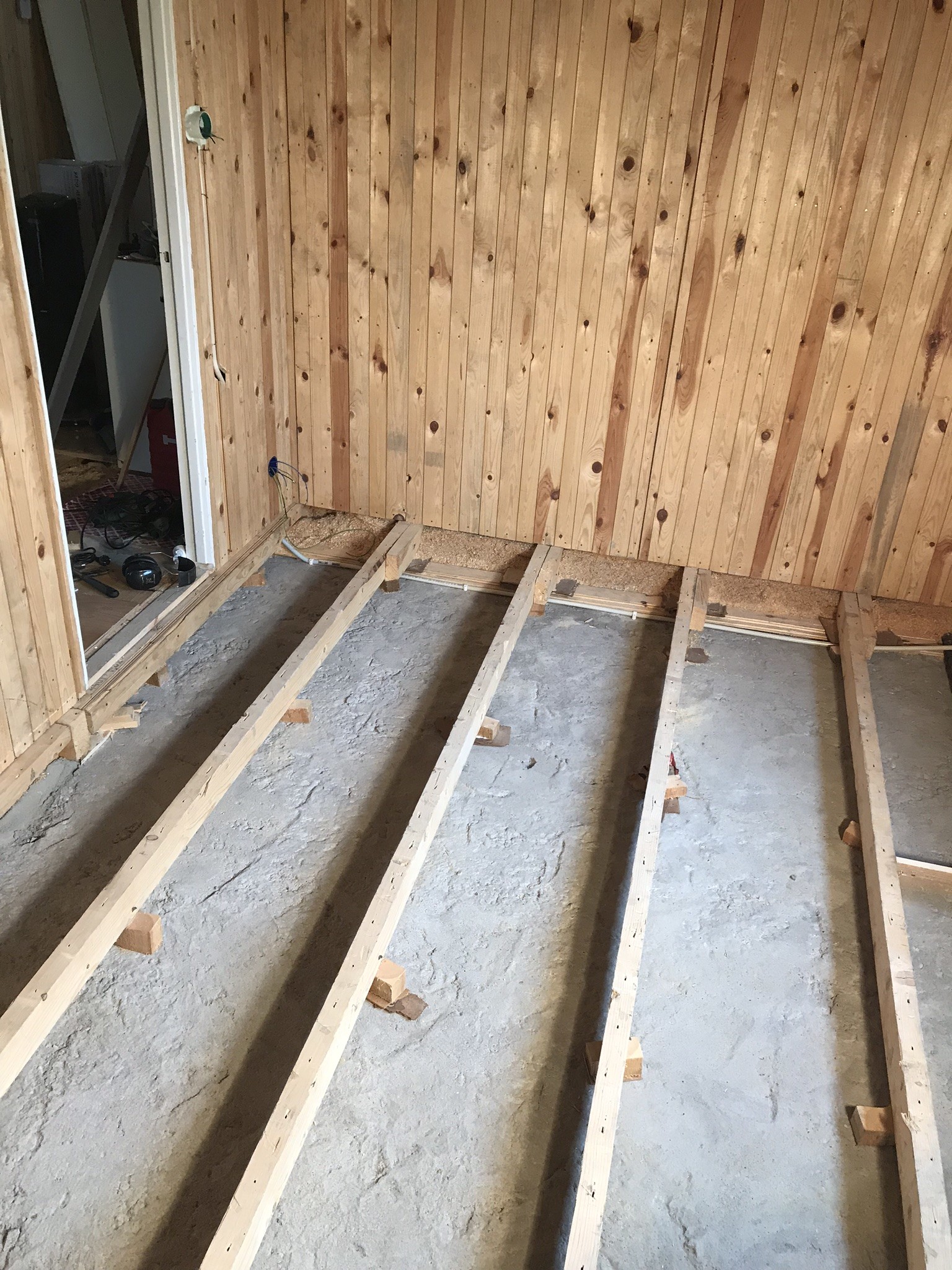

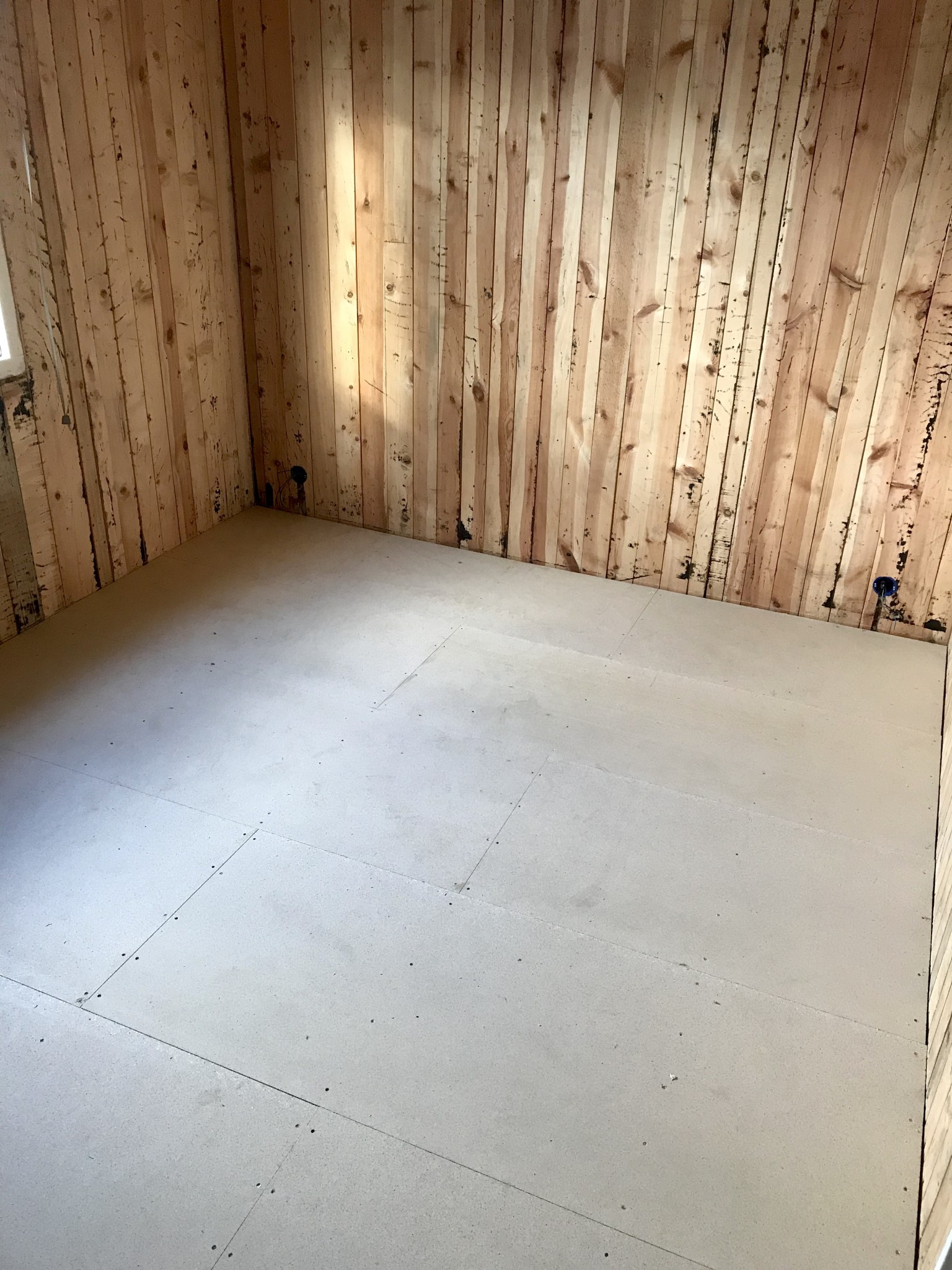

Isoleringen på plats, ovanpå detta blir det golvspånskivor.
  • Isolering av mineralull utlagd mellan träreglar på ett golv i ett rum med träväggar och fönster, redo för golvspånskivor.
  • Isolering av mineralull mellan träreglar på ett golv i rum med träväggar, förberett för golvspånskivor.
4774 och 1 till
golvspån
  • Nylagda golvspånplattor i ett rum med ljusa träpanelväggar.
  • Installation av golvspånplattor i ett rum med träväggar och verktyg på golvet.
4774 och 2 till

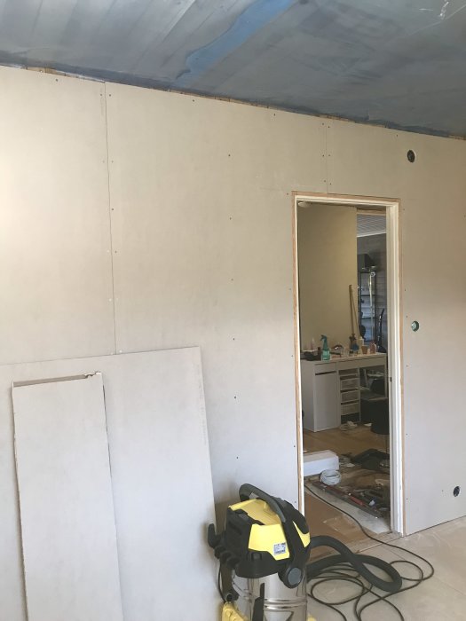

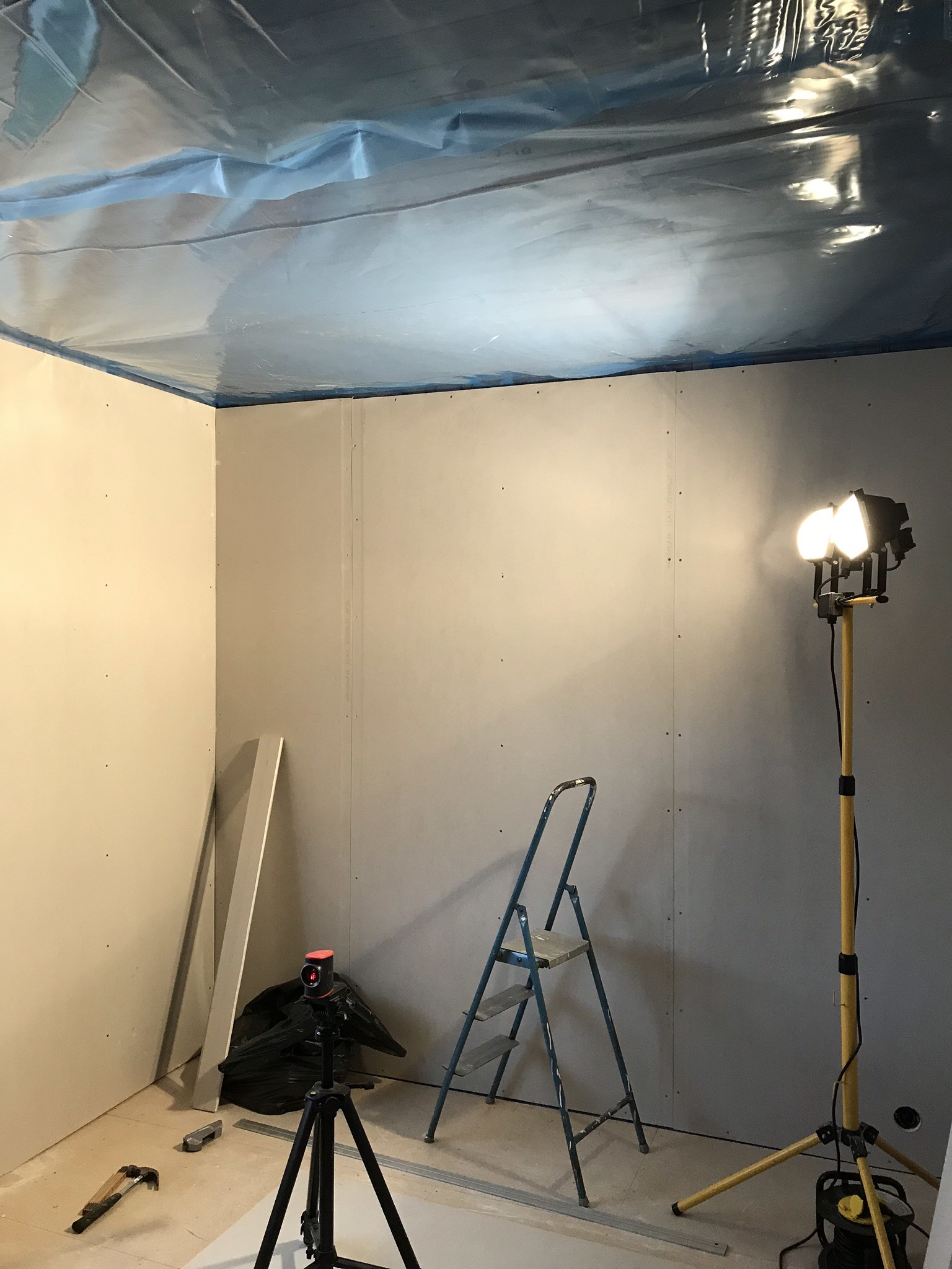

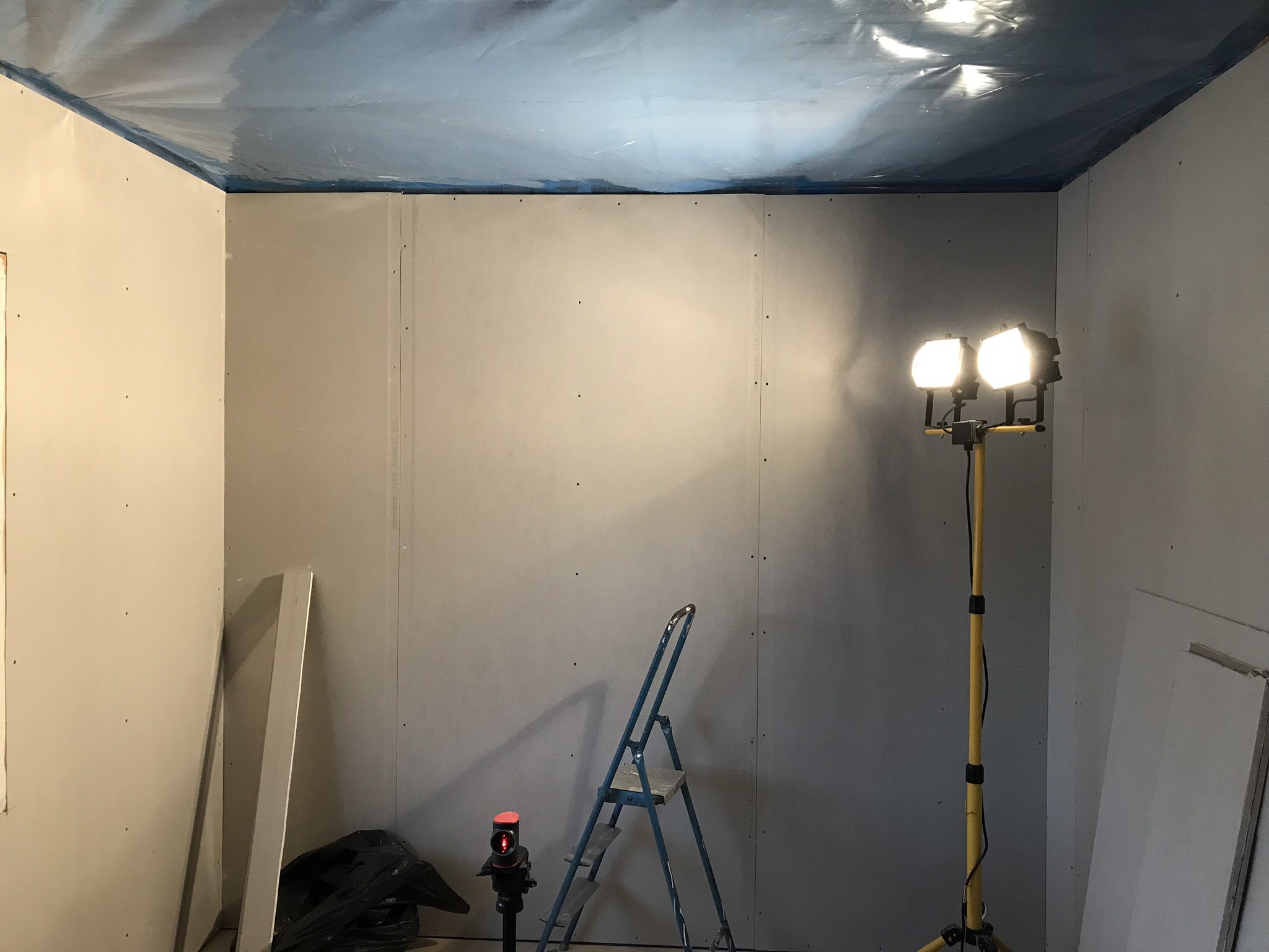

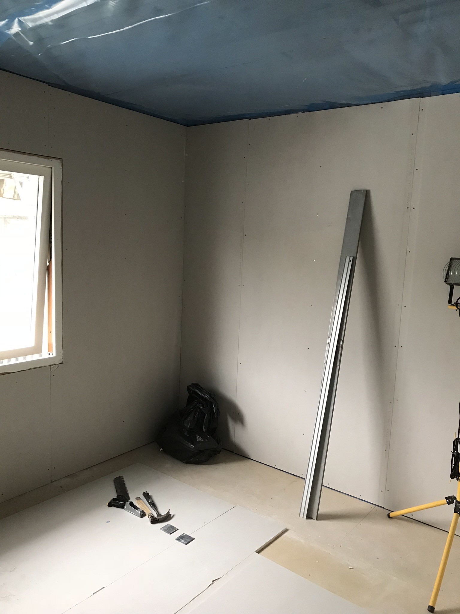

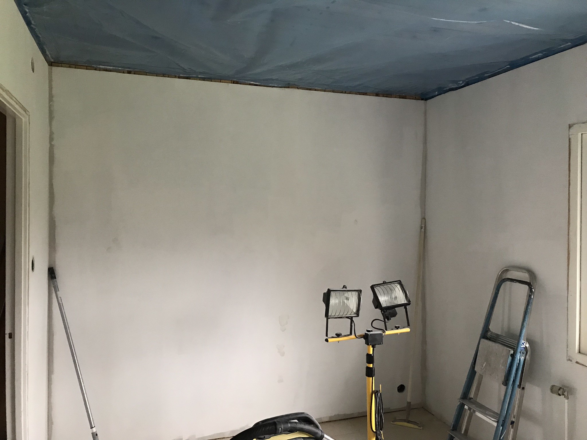

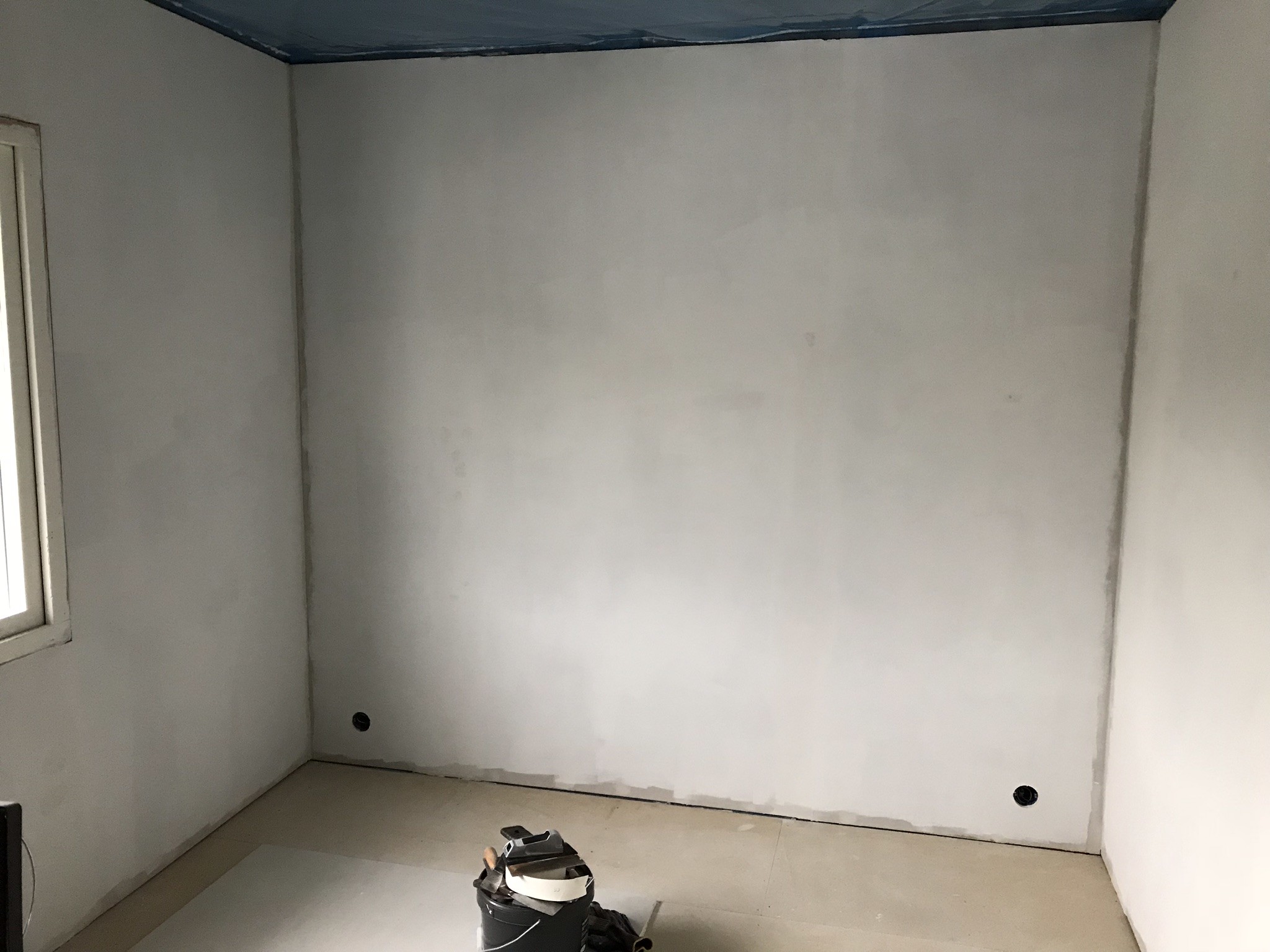

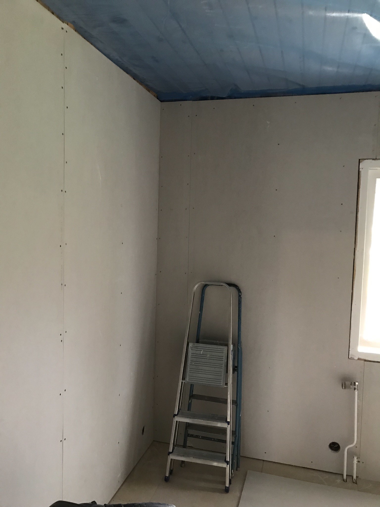

Gips och åldersbeständig byggplast.
  • Inredning under renovering med oskadade gipsskivor på vägg och byggplast på taket, arbetslampor och stege.
  • Renoveringsarbete med gipsväggar och byggplast i taket, stege och verktyg synliga.
  • Renoveringsarbete med väggar klädda i gips och synlig byggplast i taket, dammsugare i förgrunden.
  • Ett rum under renovering med oslipade gipsväggar och blå byggplast på taket.
  • Rum under renovering med gipsskivor på väggarna och byggplast längs kanten av taket.
  • Vägg i rum med monterade gipsskivor och tak täckt av byggplast, stege står framför.
  • Renoverat rum med oskyddat gipstak och åldersbeständig byggplast, arbetslampa och stege.
4774 och 1 till

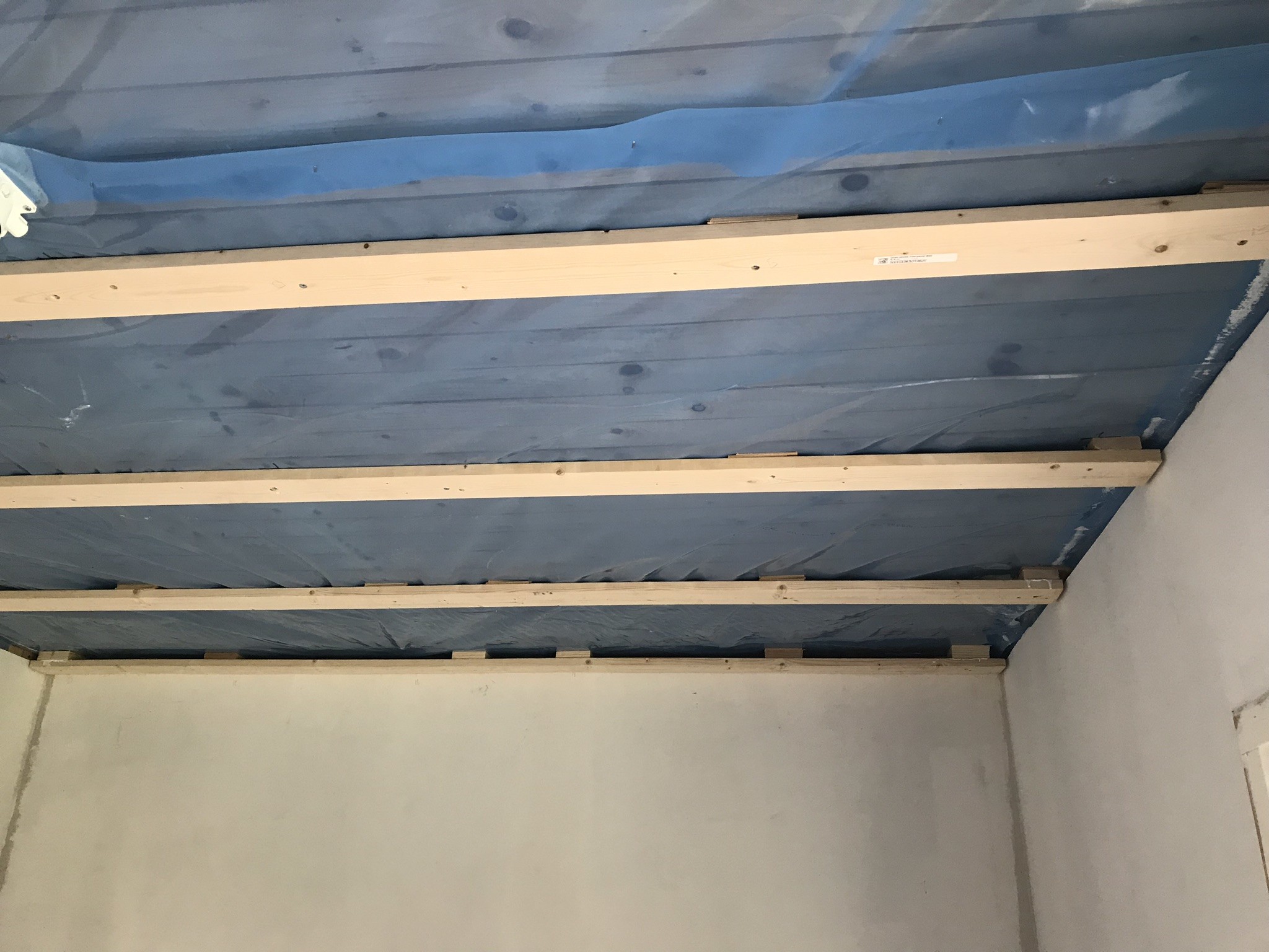

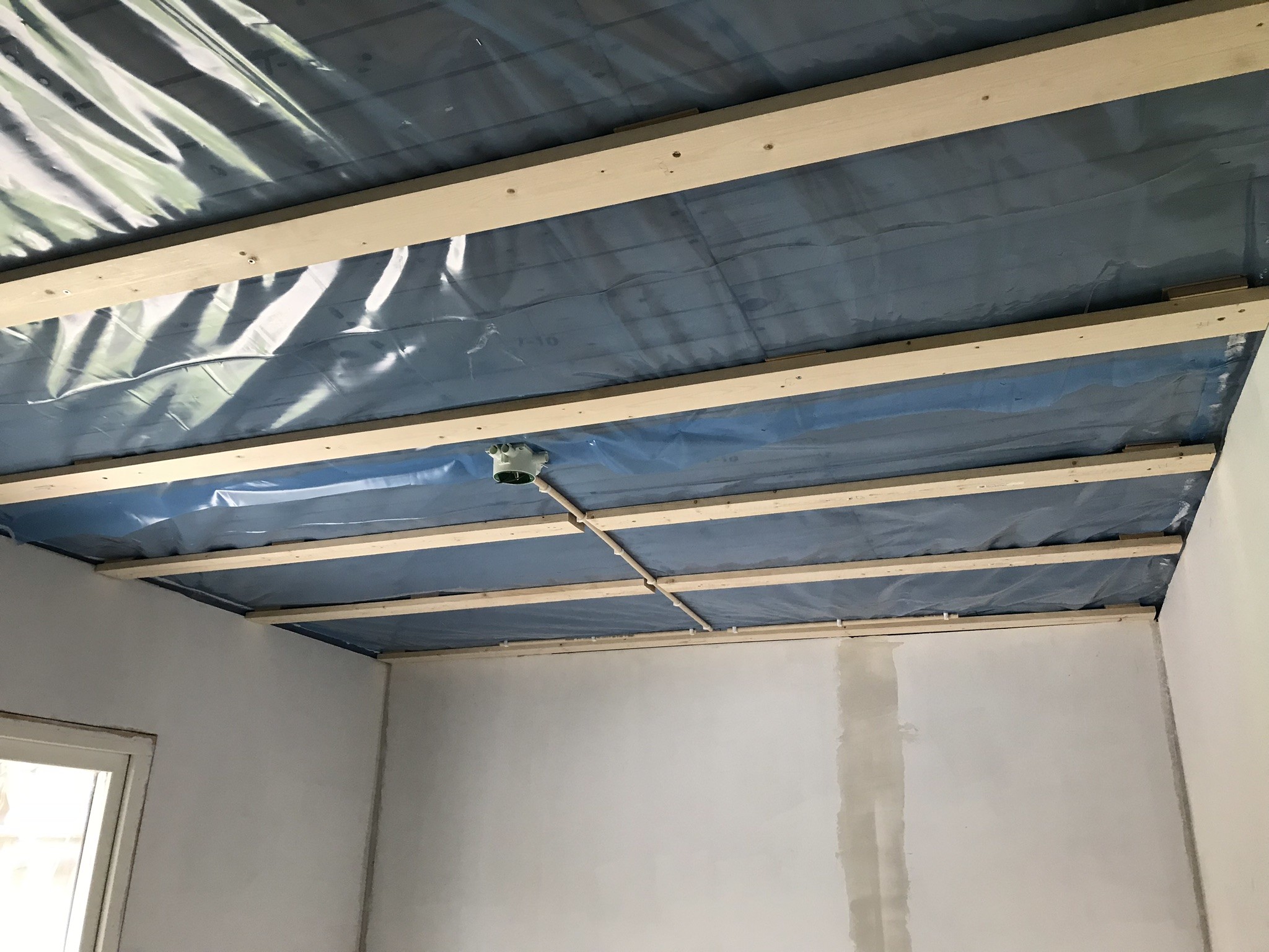

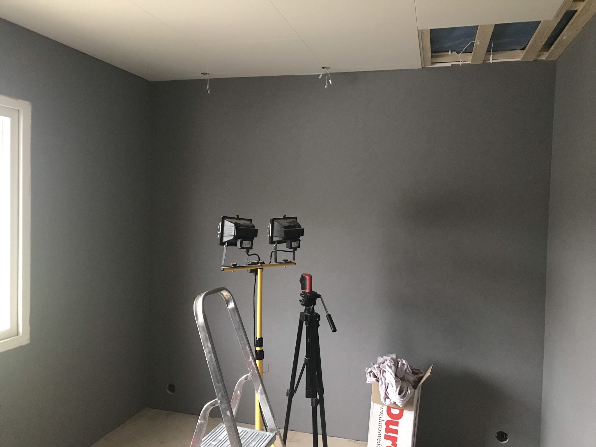

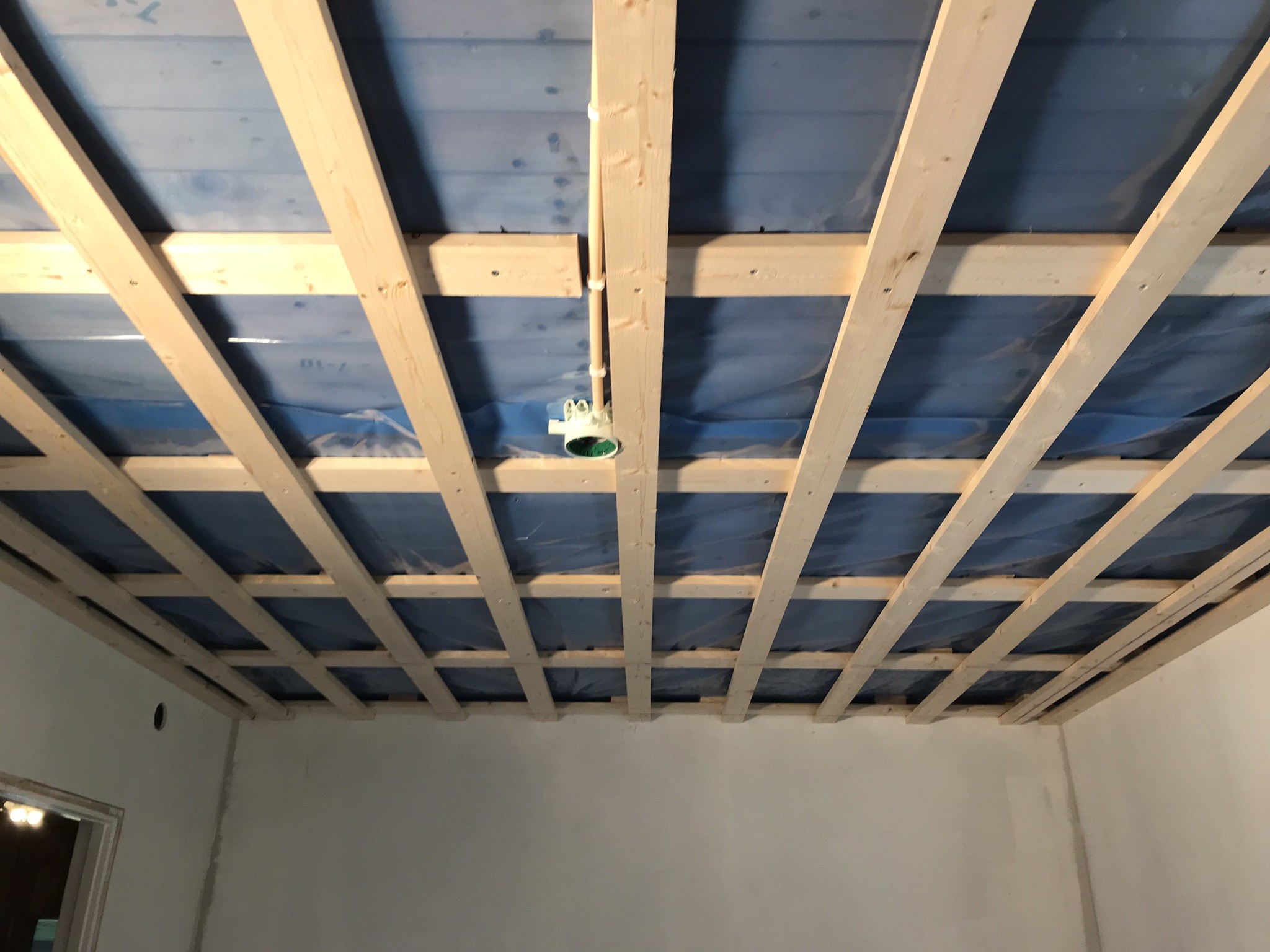

Taket är så pass snett, så därför valde vi att rikta taket med laser och sadla på för att sedan skruva innertaket i nästa lager läkt. (kolla bild nummer två och den sadling så ser ni vad mycket det skiljer i höjd på taket)
  • Byggarbete invändigt där taket har sadlats med nya reglar för att räta upp snedtak, med synlig ångspärr.
  • Snedtak med ny monterad läkt för att rikta och förbereda för innertaket illustrerar höjdskillnaden.
  • Innertak under konstruktion med läkt och isoleringsmaterial, laser för riktning framgår i rum.
  • Utsikt underifrån av ett snett tak med nytt läktlag och en sadling för att rikta det innan innertaket monteras.
4774 och 3 till

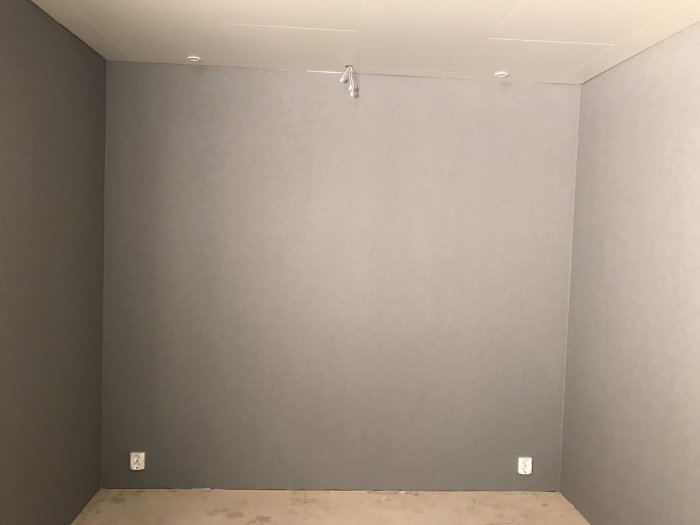

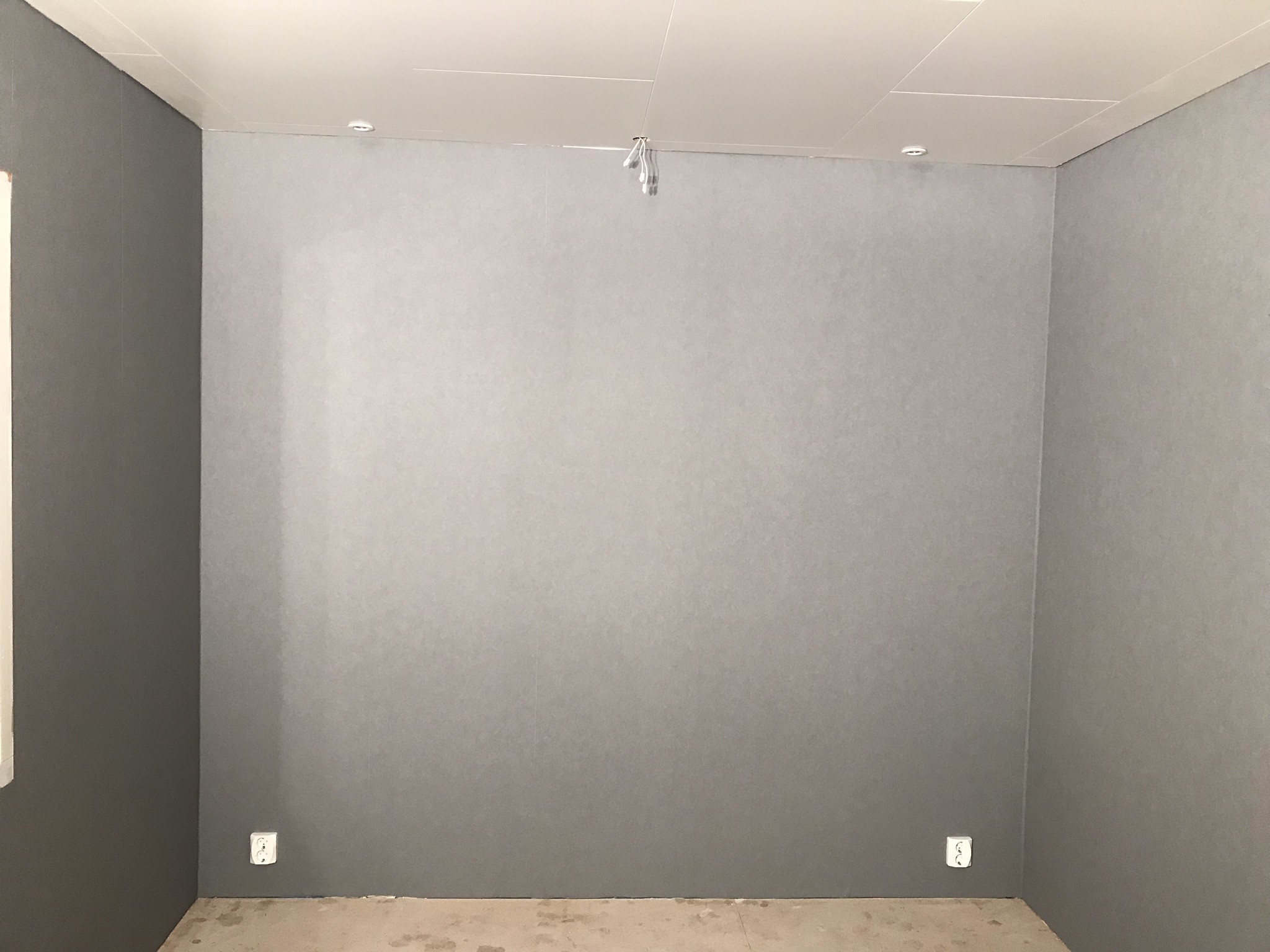

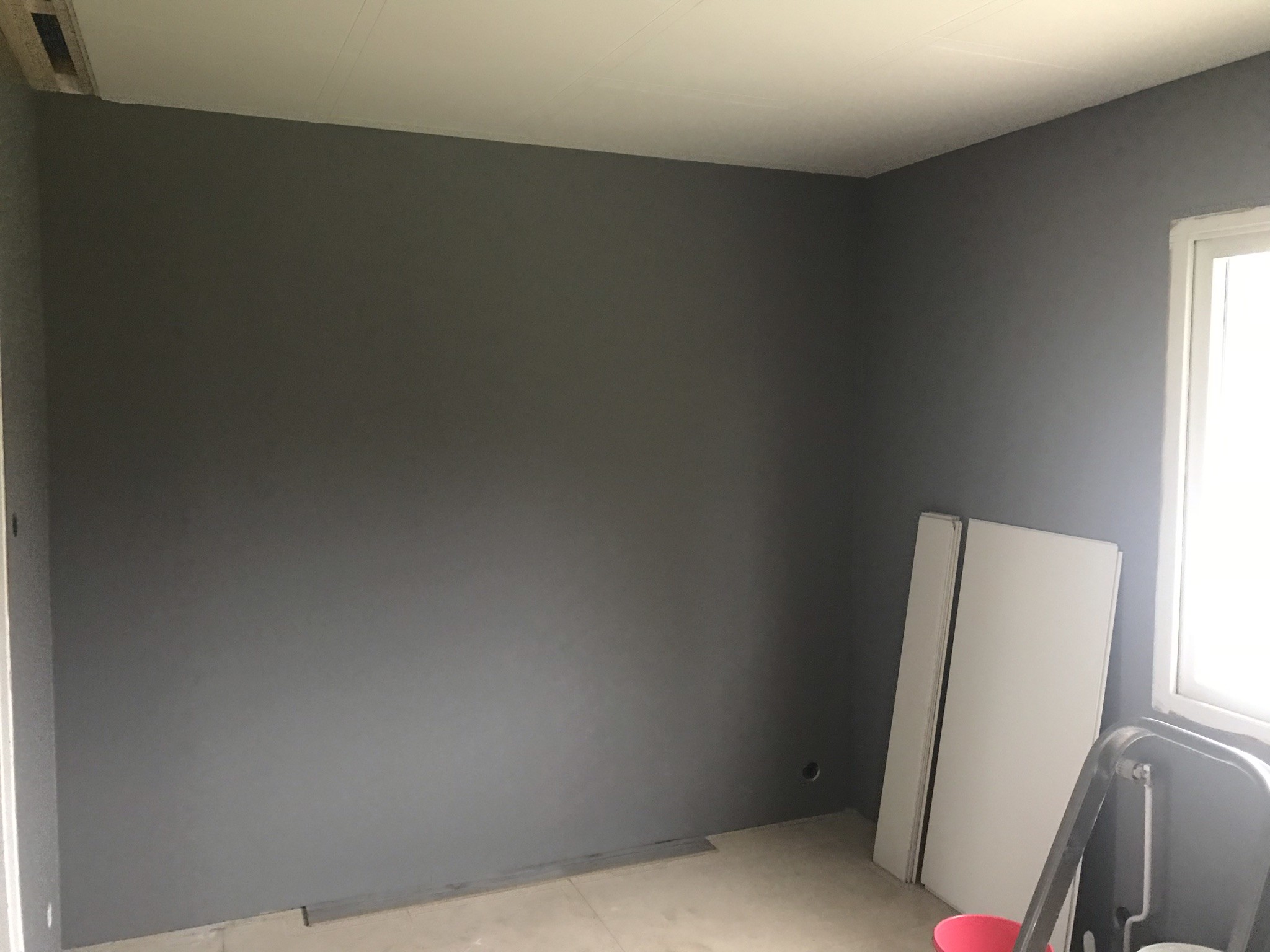

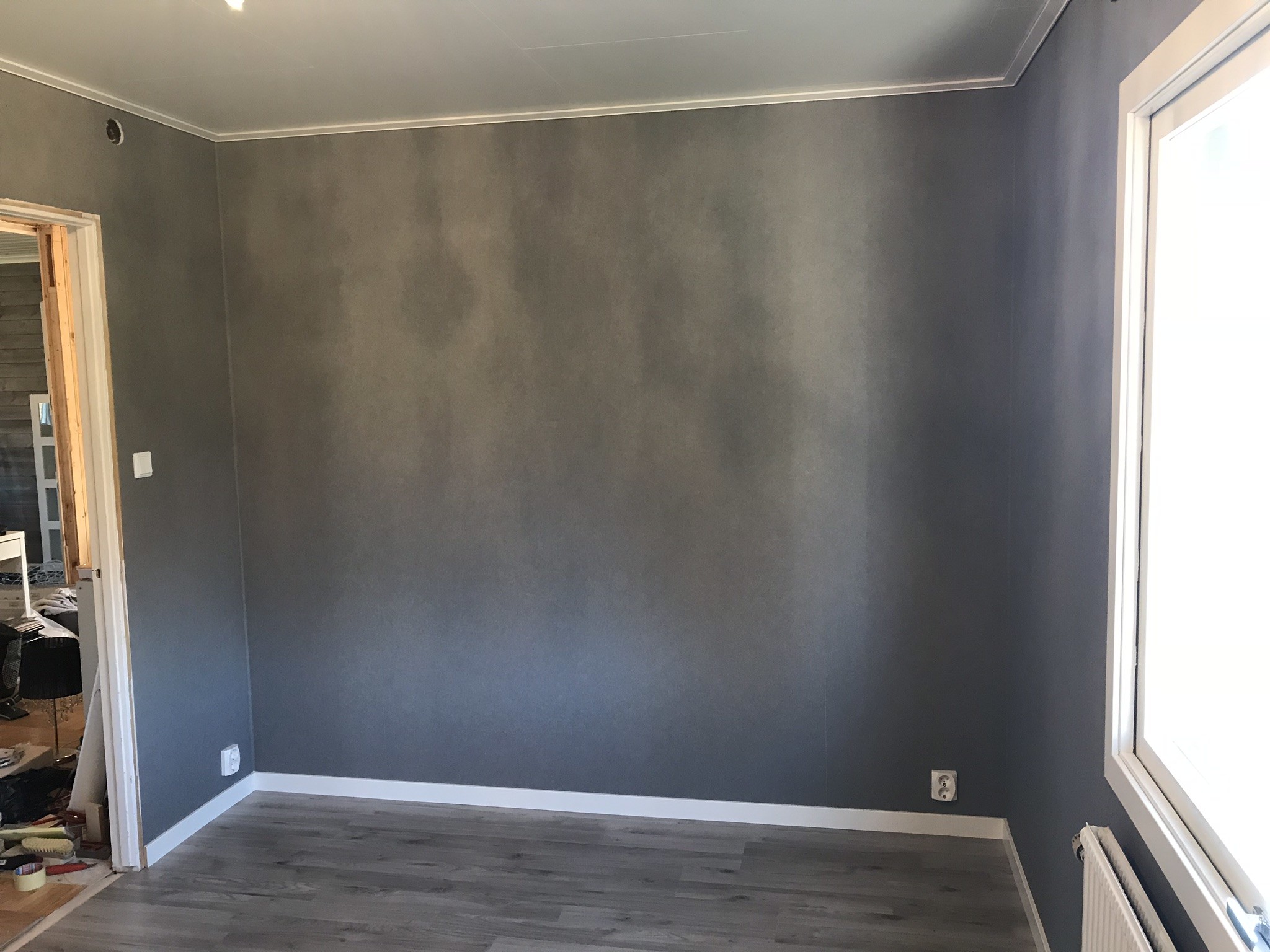

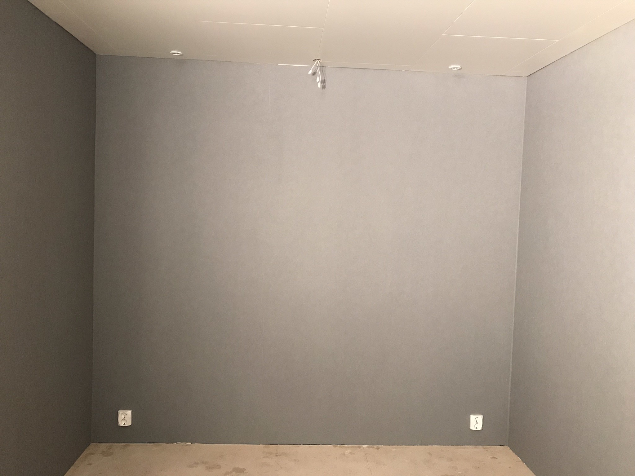

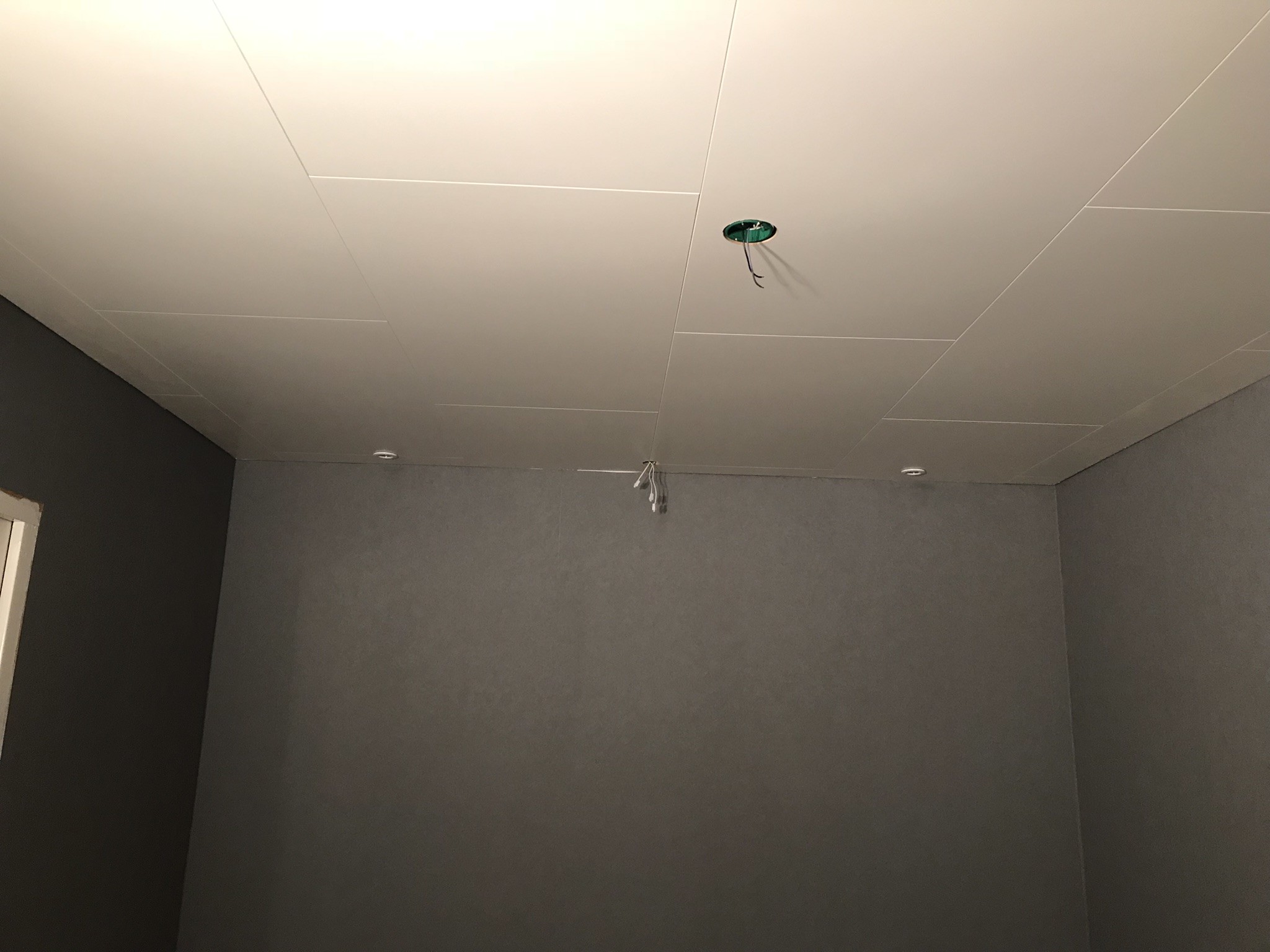

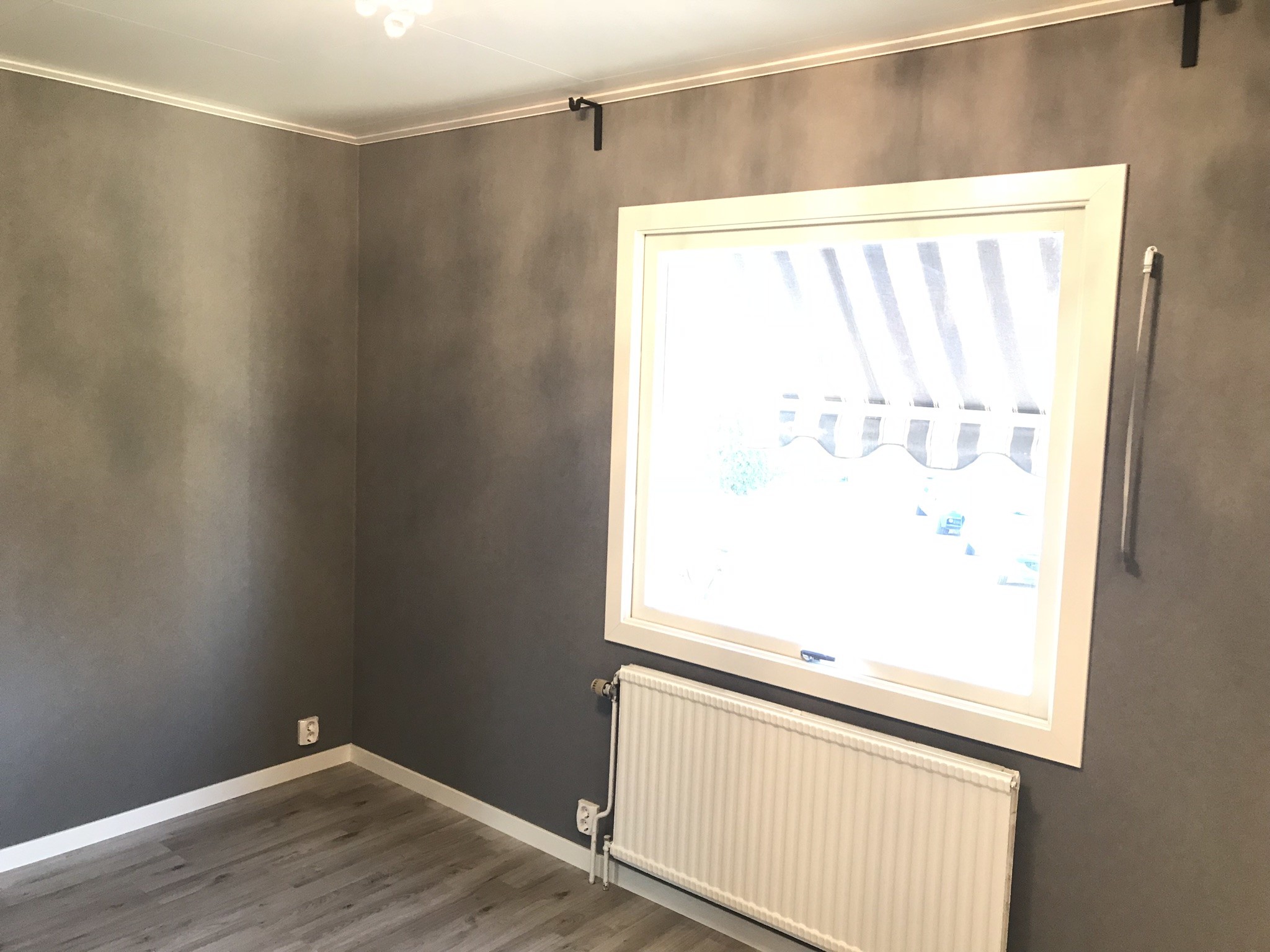

Här glömde jag att ta kort i steg, men både tapetsering och innertak är på plats.
  • Nyttapetserat och innertaket installerat i ett tomt rum.
  • Renoverat rum med grå tapet och vitt innertak, golv ej färdigställt, stege och byggmaterial synliga.
  • Renoverat rum med ny tapet och innertak, stege och byggutrustning i förgrunden.
  • Nyttapetserad hörnvägg och installerat vit innertak i ett renoverat rum.
  • Ett nyttakserat rum med gråa tapetserade väggar och vitt innertak med synliga skarvar samt oinstallerade taklampor.
4774 och 2 till

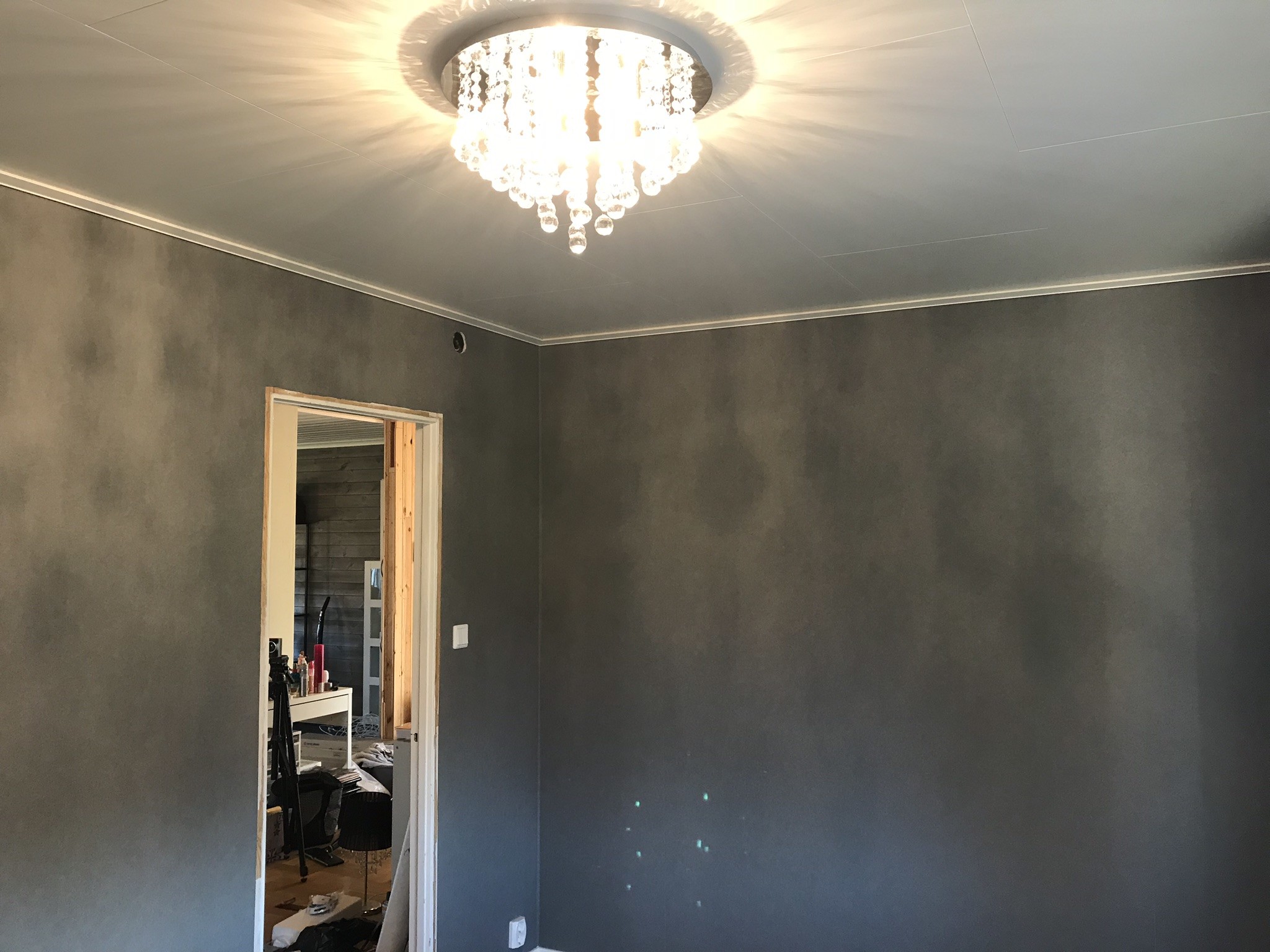

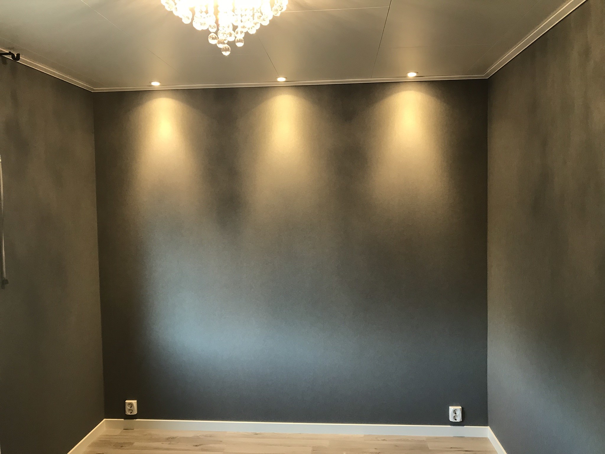

Allting på plats! Taklampan gör att tapeten ser lite spräcklig ut, men det är reflektioner från lampan.

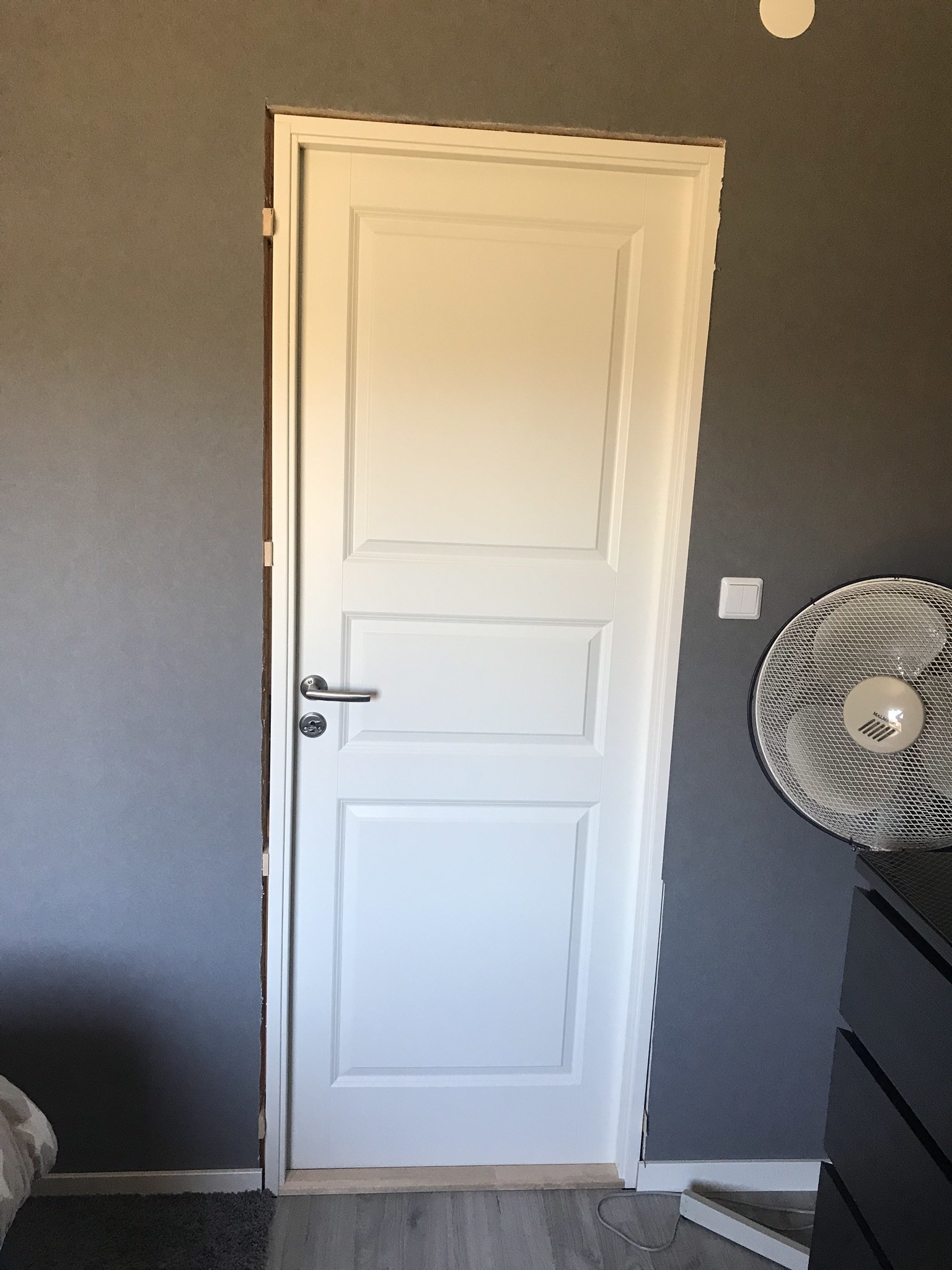

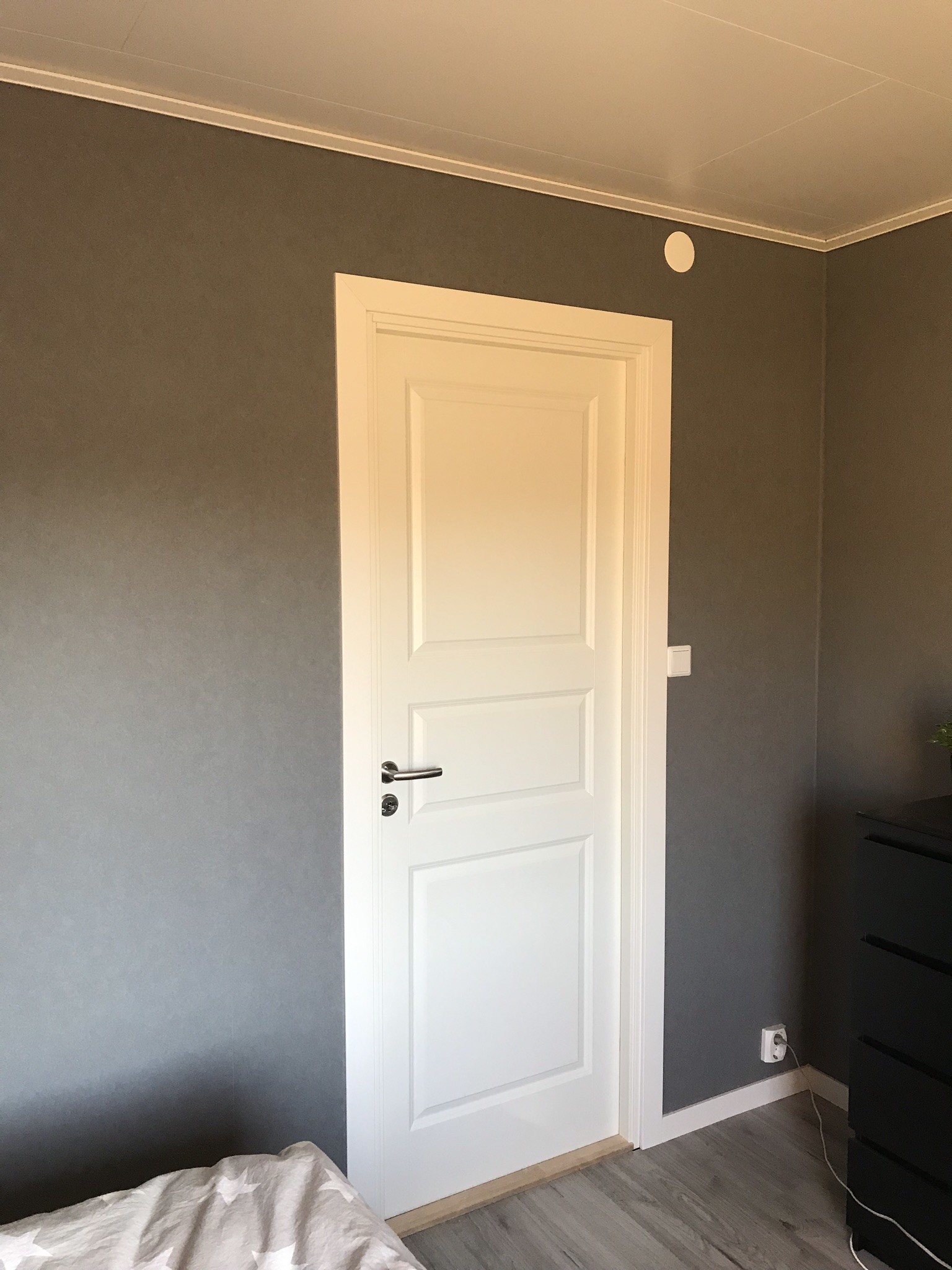

bytte även innerdörr
  • Nyinstallerad vit innerdörr med dekorativ ram i ett rum med gråa väggar och laminatgolv.
  • Ny vit innerdörr med tre vertikala paneler, installerad i ett grått rum med synlig dörrkarm.
  • Ny vit innerdörr i ett rum med gråa väggar och laminatgolv.
4774 och 3 till

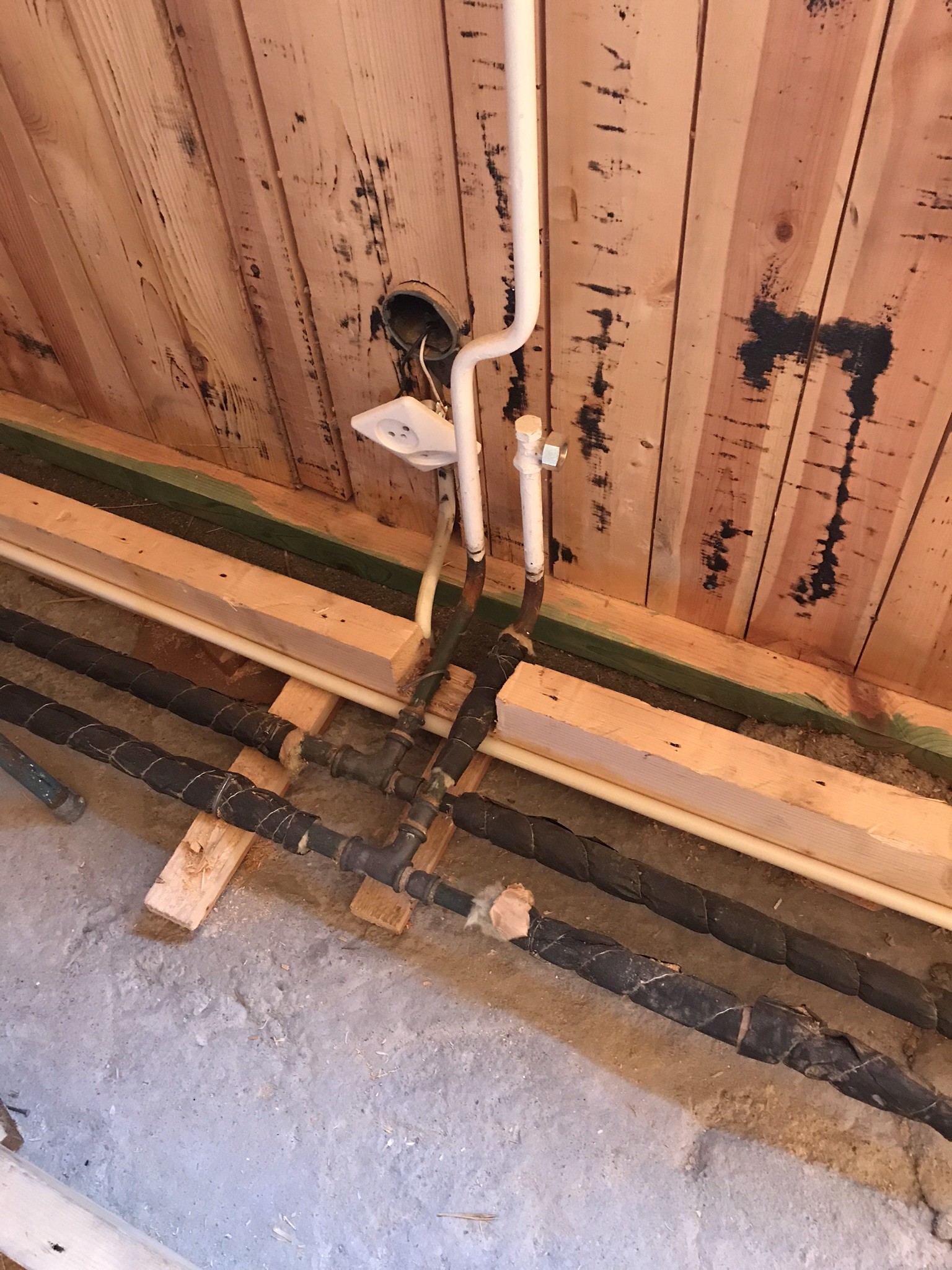

Vilket lyft, kämpa på! Ser ut som ångspärren hamnade på fel sida av isoleringen i hallen va? :seenoevil:
Mawe85 och 2 till
