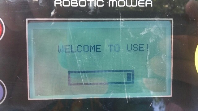

Har fått ett problem jag inte kan lösa.
För någon vecka sedan när jag startade upp min s510 så hängde den sig och displayen visar "Welcome to use" men går inte vidare till menyn (se bild)
Det kvittar vad jag gör, den stannar varje gång på "Welcome to use". Har försökt starta om många gånger, ladda ur den osv men fortfarande samma sak.
Någon som har haft samma problem, eller vet hur man löser detta?

Ja, har haft samma problem men kom inte ihåg vad det berodde på. Har haft så många problem... Men det var nog ett kontaktproblem, eller så löste det sig när jag bytte display-kortet.themasteroftheuniverse skrev:Har fått ett problem jag inte kan lösa.

Tack båda två, då skall jag kolla detta. Verkar troligt att det kan vara ett kontaktproblem; jag hade precis innan detta uppdaterat hjulen med extra nubb, och vritt och vänt på klipparen litegrann. Hör av mig med hur det gick.

"Kabeln hade lossat till displayen. (satt på sne så det kom fram ström men inte signaler)"
Japp, det var det som var problermet. Tackar.
