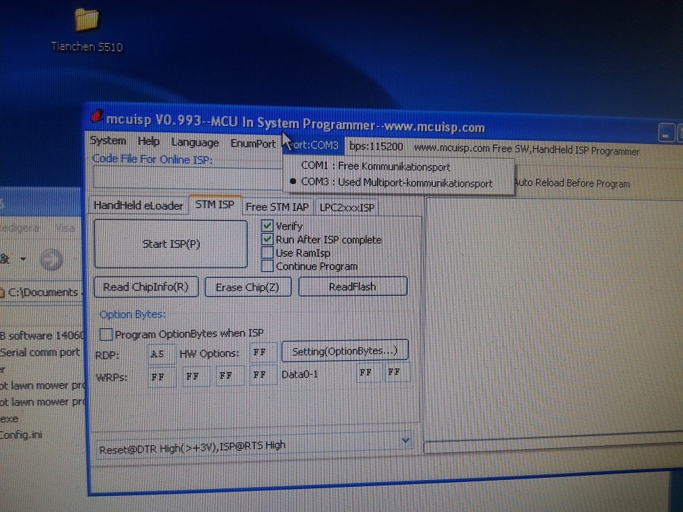

Efter att ha upptäckt att in 8.1 inte har funktionen med portar (fanns inte alls i enhetshanteraren) och lyckats installera dom så kom jag ändå inte vidare. Kom på att min jobbdator kör in7 så jag testade med den men där tror jag inte att jag har rättigheter att installera drivrutiner så det sket sig direkt.
Kom då på att jag hade en gammal burk som fungerat som server för ca 6-7 år sen och den körde XP. Lyckades leta upp den och alla kablar å annat bara för att upptäcka att den saknade com3 port helt. La till den genom att lägga till ny hårdvara och installerar drivrutinen men det funkar ändå inte! Jag får upp både COM1 och COM3 i mcuisp programmet men det står "Used Multiport-kommunikationsport". Se bild

Hade stora problem med att få igång kommunikationen med min S510 via USB från datorer med såväl Windows 7 som Windows 8.1. Tidigare höll jag liv i en gammal XP-maskin enbart för programmeringen, där den bundlade drivrutinen fungerade. Nu när samma maskin ligger på tippen var jag tvungen att ta tag i problemet.
Letade länge över hela Internet, bland annat i forum och på Prolifics egna supportsidor. Ofta utlovades stöd för Win7, men installation slutade ändå med en gul varningstriangel i enhetshanteraren.
Till slut testade jag följande länk per rekommendation i ett forum:
http://www.cooldrives.com/wividrforprc.html
Tog ner och installerade Vista-drivrutinen från Cooldrives till min Windows 8.1 x64, och det fungerar nu lika bra som förr. Men se till att avinstallera ev. rester från tidigare försök först, via lägg/till ta bort program och enhetshanteraren, för att bli av med drivrutinsrester som sen kan trassla till det.
Bifogar fyndet bundlat med programmerare mcuisp.exe och senaste programvara 201411 för S510, i det fall länkar skulle dö i framtiden.
Hoppas att detta hjälper alltid någon!

Rensade min maskin med Windows 8.1 Pro x64 idag och började om från början med de filer jag postat ovan. Det fungerade återigen, så inget fumligt misstag har begåtts med själva filerna. Ska försöka att ge lite fler detaljer kring vad som fungerat för mig:
Inga portar ska läggas till eller tas bort manuellt, varken under XP eller 8.1.
1. Öppna Enhetshanteraren.
2. Sätt i USB-kabeln mellan dator och klippare. En ny enhet dyker upp.
Om enheten dyker upp som "USB-Serial Controller" under "Andra enheter" finns ingen drivrutin installerad för enheten. Hoppa i.s.f. till punkt 10.
Annars om enheten dyker upp som "Prolific USB-to-Serial Comm Port (COMX)" (där X i mitt fall är en 3:a) under "Portar", fortsätt till nästa steg.
Om det inte dyker upp någonting står jag rådlös.
3. Högerklicka på enheten. Välj "Egenskaper" och fliken "Drivrutin".
4. Den drivrutin som fungerar för mig har fingeravtrycket:
Leverantör: Prolific
Datum: 2007-07-31
Version: 3.2.0.0
Digitalt signerad av: Microsoft Windows Hardware Compatibility Publisher
Om det ser ut som ovan borde det fungera. Om inte har jag inga fler råd att ge.
Om du däremot ser något annat behöver drivrutinen bytas ut. Jag vet att ex. version 3.4.67.325 och många andra inte fungerar för mig. Det sammanfaller i.s.f. med en gul triangel på enheten och en feltext likt "Enheten fungerar inte". Enheten dyker upp i mcuisp.exe, men som "Used" och är därmed inte brukbar.
5. Avinstallera ev. Prolific drivrutinspaket i "Kontrollpanelen" -> "Avinstallera ett program".
6. Avinstallera den korrupta drivrutinen m.h.a. Enhetshanteraren genom att högerklicka på enheten -> "Avinstallera" -> Bocka i "Ta bort drivrutinen för denna enhet" -> "OK".
7. Radera drivrutinsfilen för PL2303, C:\Windows\System32\Drivers\ser2pl64.sys, om en sådan finns kvar.
8. Välj "Åtgärd" -> "Sök efter maskinvaruförändringar" i Enhetshanteraren.
9. Enheten ska nu dyka upp som "USB-Serial Controller" under "Andra enheter". Om inte, iterera steg 6 - 8 tills så sker.
10. Ladda ner zip-filen från mitt tidigare inlägg, packa upp och installera "Prolific PL2303 Vista_7_8 driver.exe". Alternativt ladda ner "vista-prolific-chip-driver-for-serial-adapters.zip" direkt från Cooldrives, packa upp och installera "vista_installer.exe".
11. Ta ur och sätt i USB-kabeln eller sök efter maskinvaruförändringar.
12. Kontrollera att enheten dyker upp som "Prolific USB-to-Serial Comm Port (COMX)" under "Portar" och inte är försedd med en gul varningstriangel.
13. Kontrollera drivrutinens fingeravtryck enligt punkt 3 och 4.
14. Starta mcuisp.exe. Porten ska nu dyka upp som "COMX: Free Prolific USB-to-Serial Comm Port", där X i mitt fall är en 3:a.
