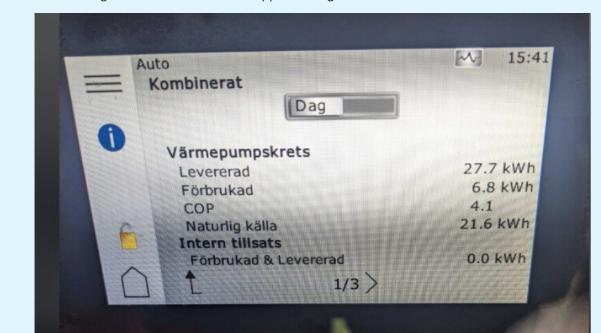

24h sedan installation av bergvärme och kan inte hitta någonstans där jag kan se hur mycket el pumpen förbrukat, ser bara tid tillsats, kompressor och varmvatten. Någon som löst detta?
Är en Thermia calibra rxt 12 pump

Jag har en P1 från homewizard men med den kan jag bara se hela husets förbrukning. Ser bilder från andra att de kan se elförbrukning i appen

Okej, ska forska vidare. Lite surt om man ska behöva separat elmätare till pannan.
Du måste nog öppna energidata i servicemenyn.
Stäng av värmepumpen.
Öppna hänglåset med koden 718293.
inställningar.
installation.
energiprestanda som du aktiverar.
När du aktiverar enegidata kommer driftata visas.
Starta värmepumpen.
  • Skärmvy av värmepumpens energidata med värmeleverans 27,7 kWh, förbrukning 6,8 kWh och COP-värde 4,1. Klockan visar 15:41.

Vad är det för pump denna bild är tagen på?
Jag får fram den på min Atlas-pump.
Tack växelventil!
