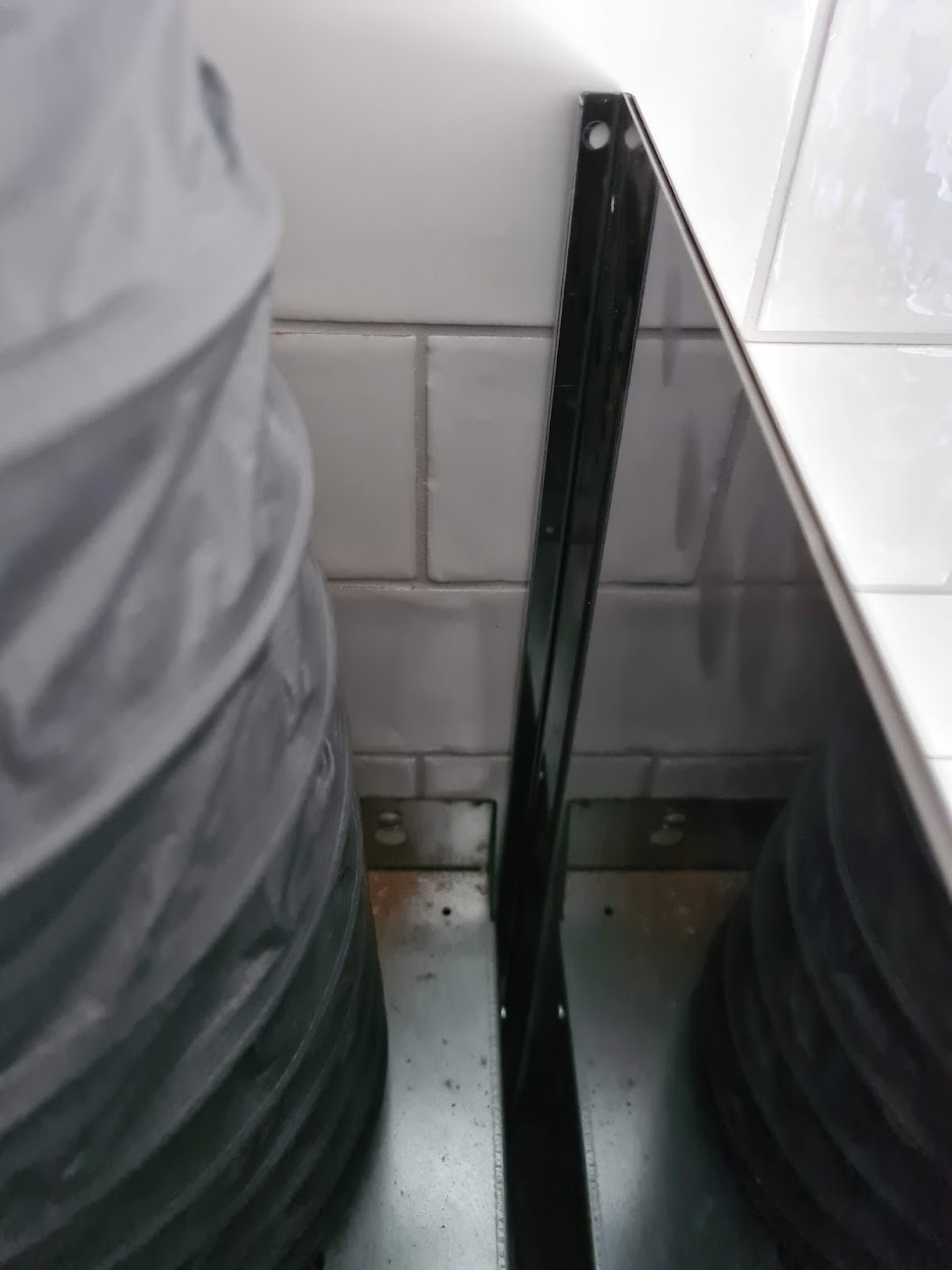

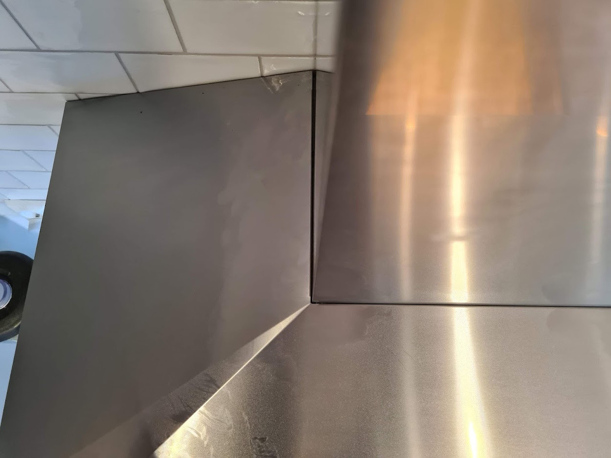

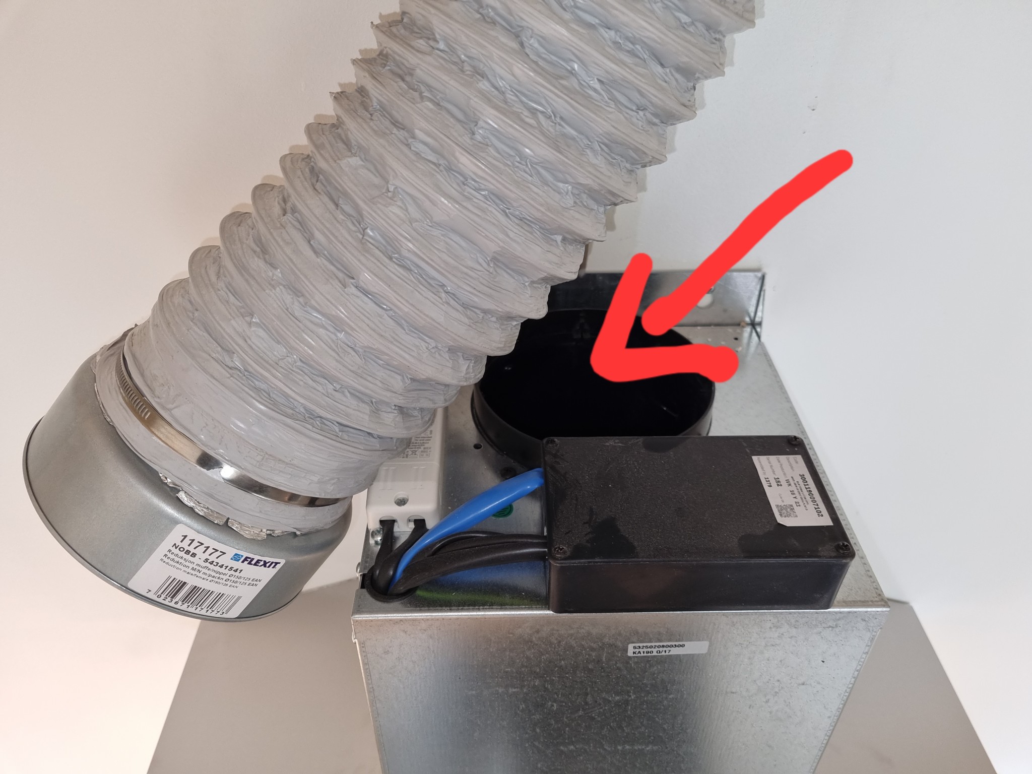

Jag har köksfläkt av modellen Thermex Decor 787 med fläkt där kallrasskyddet står och skallrar dag ut och dag in. Jag blir tokig! Har bestämt mig för att göra något åt det, antingen genom att byta ut det mot ett Thermex Slammerfritt spjäll, eller försöka sätta dit något som kan dämpa oljudet.
Mitt problem består nu i hur jag ska fysiskt komma åt det.
Jag begriper såklart att jag kan skruva bort de två skruvarna längt upp vid taket (markerat med två gröna pilar) och då kan jag skjuta ner en del av överkåpan (till och med det gröna strecket). Men, kallrasskyddet sitter ungefärligen vid den röda markeringen (uppskattat med hjälp av ett foto jag tog ner i överkåpan). Jag förstår inte hur jag ska få bort kåpan så att jag kan komma åt kallrasskyddet.

Plocka bort kåpan så ser du troligt en "slang" som är anslutningen mellan fläkt och imkanalen i väggen/taket.
Lossa den vid fläkten så kommer du åt kallrasskyddet som sitter i stosen ovanpå fläkten..
För att få tyst kan du tex limma en silikonlist, typ tunnare tätningslist, runt kanten på spjället.

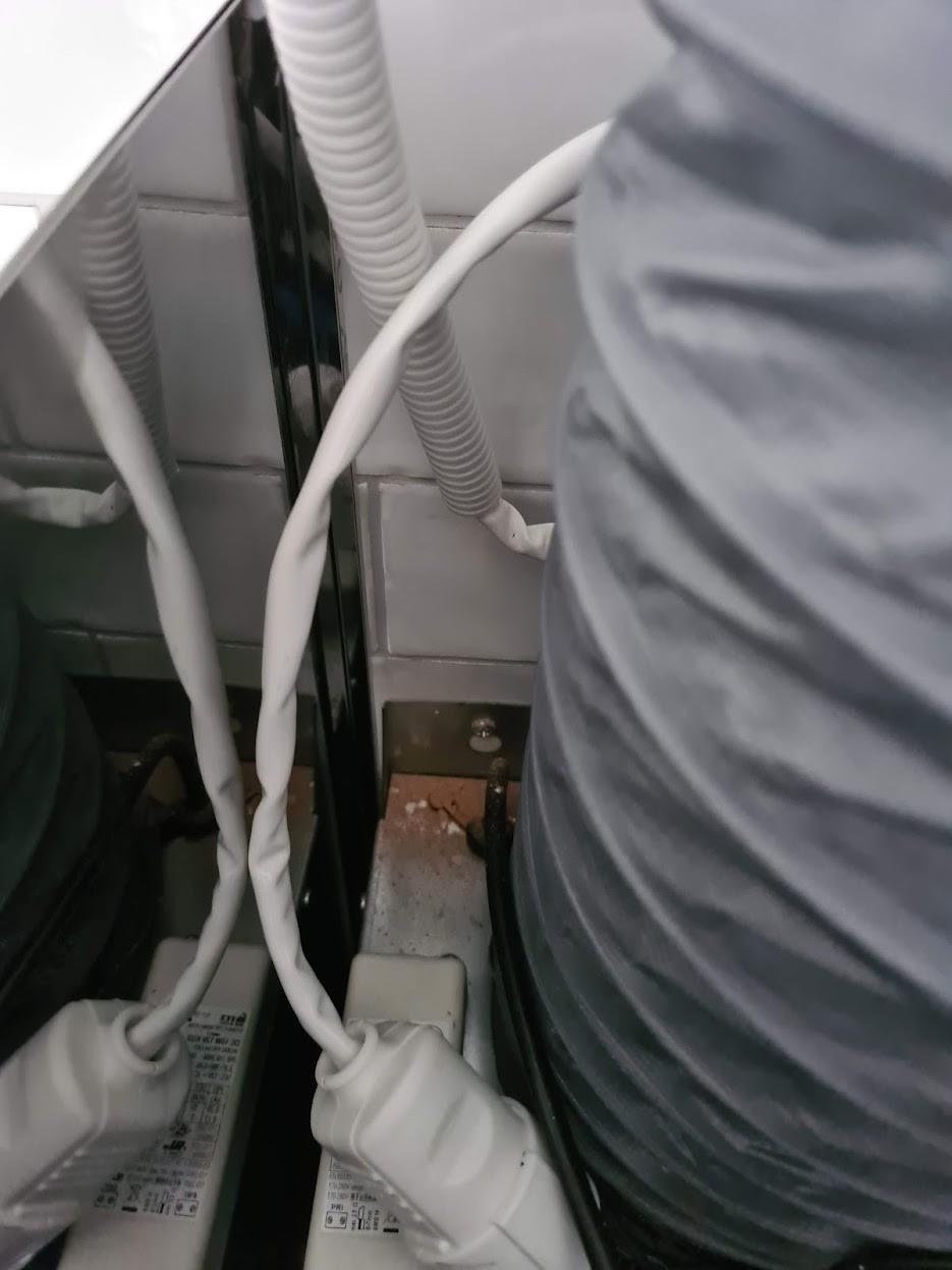

Jo det är jag helt med på, men hur plockar jag bort kåpan? Efter att jag lossat skruvarna så lossnar den övre delen (över det gröna strecket), men hur får jag loss resten av kåpan? Den sitter som berget, så jag antar att den är fastskruvad någonstans, men jag begriper inte var.
Om man tittar på utsidan av överkåpan så har den inget direkt utrymme att röra på sig varken fram eller bak.
Kikar jag innuti så ser jag inte heller var den skulle sitta fast. Både höger och vänster sida är "helt lösa" efter att jag skruvat bort de två övre skruvarna, så det säger mig att överkåpan är fastsatt i fläktkåpan på något sätt. Problemet med det ur min synvinkel är att det är 20 skruvar där, och det är inte uppenbart vilken skruv som håller fast vad. Och, som sagt, monteringsinstruktionen ger ingen indikation alls på hur det hänger ihop.

den undre kåpan står löst på själva fläkten ev har den kilat fast sig bara att lyfta båda halvorna uppåt samtidigtA albatorsk skrev:Om man tittar på utsidan av överkåpan så har den inget direkt utrymme att röra på sig varken fram eller bak.

Framgång!
Överkåpan satt fastskruvad i fläktkåpan med två skruvar, en på var sida. Där hade jag kunnat dra i kåpan tills jag blivit blå i ansiktet. Tur jag inte gjorde det.

Löste detta med ca 1 dm kraftig vävtejp 90° mot gångjärnen för de båda halvorna av kallrasskydet. Skyddet kan fortfarande öppna men skallrar inte. Få se hur länge det funkar. Ok för nu.A albatorsk skrev:Hej,
