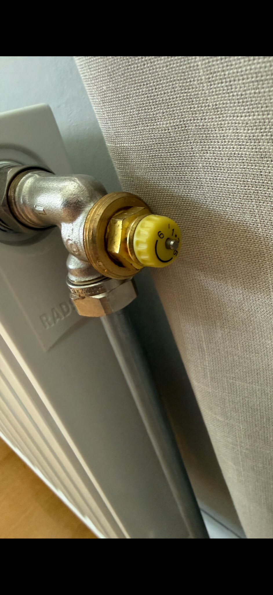

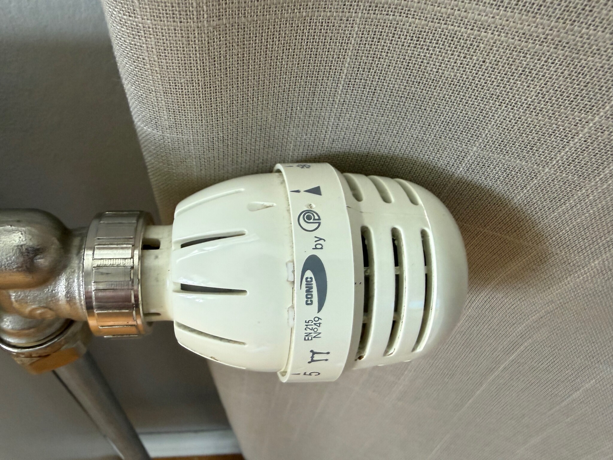

Hej, har denna termostat och har nu provat 3 st inget passar, de blir liksom för korta eller tillräckligt djupa för att kunna gänga fast den. Har inte en aning vad jag behöver dessa är från 2008 och sitter i hel huset här. Men 2 är trasiga och vill byta de. Tacksam för all hjälp jag kan få.
  • Vit termostat monterad på ett element med text och symboler på framsidan.
  • Termostatventil med gul ratt med graderingsmarkeringar, fäst vid en radiator.
Har likadana, det är ett Italiensk fabrikat som heter Pettinaroli. Har inte hittat någon i Sverige som säljer dessa, men dom säljs i Danmark. Anslutningen är iaf M28x1,5
Plupp 867158
Okej. Finns inga som passar eller adapter i Sverige ?
Vad är det du behöver? Termostat eller radiatorventilen ?

A AndersbcD skrev:
Vad är det du behöver? Termostat eller radiatorventilen ?Theromostat

Termostaten
Har du googlat? Tror proshop.se (danskt) säljer Pettinorali. Eller att M28x1,5 har flera fabrikat.
P
När man skriver M28x1,5 (passar alla de som har det då?) eller ? För finns ju andra fabrikat som sagt ?
