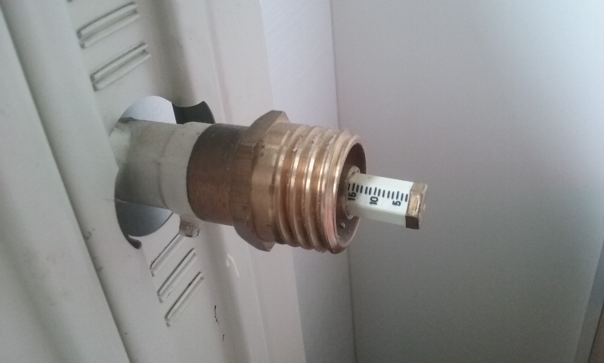

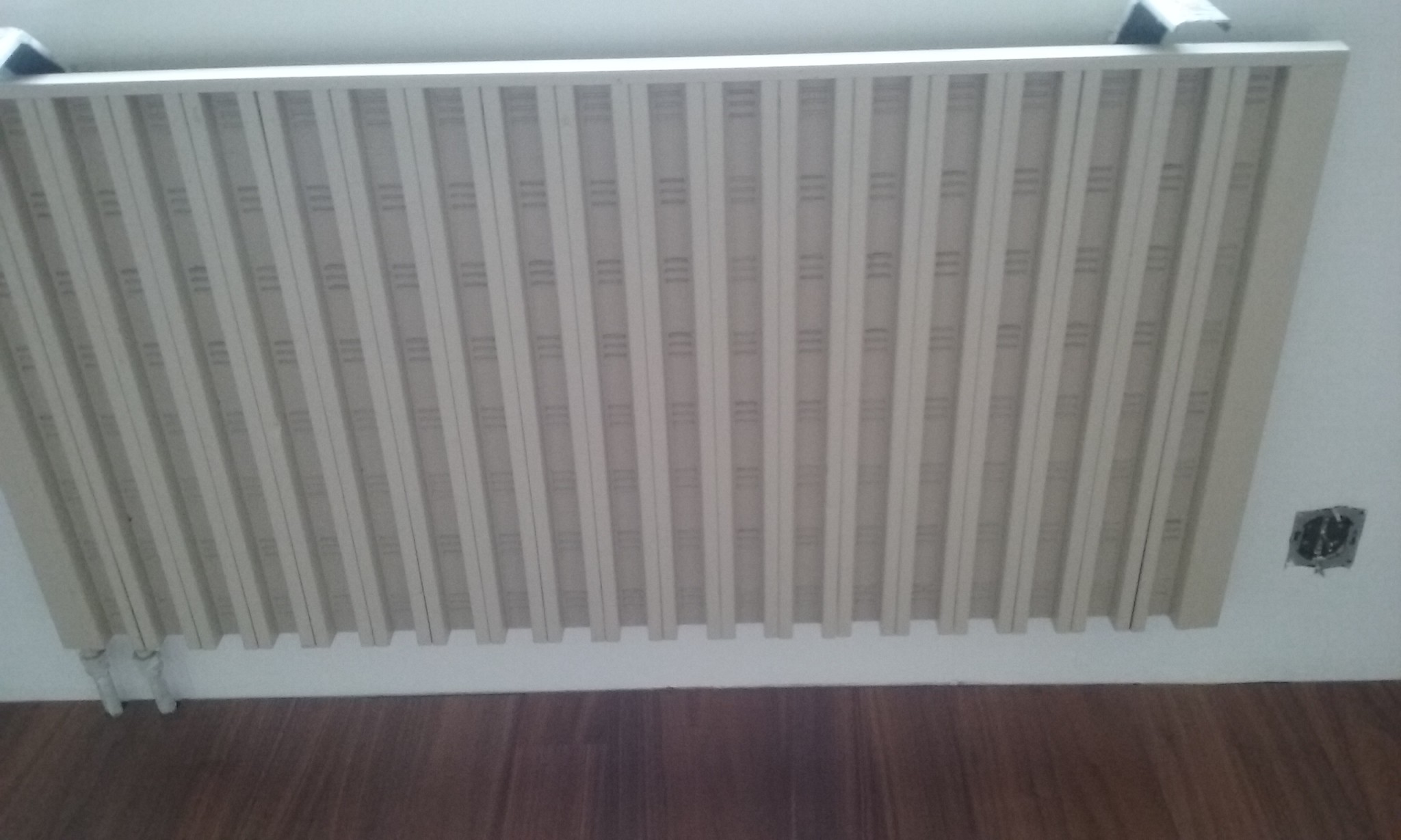

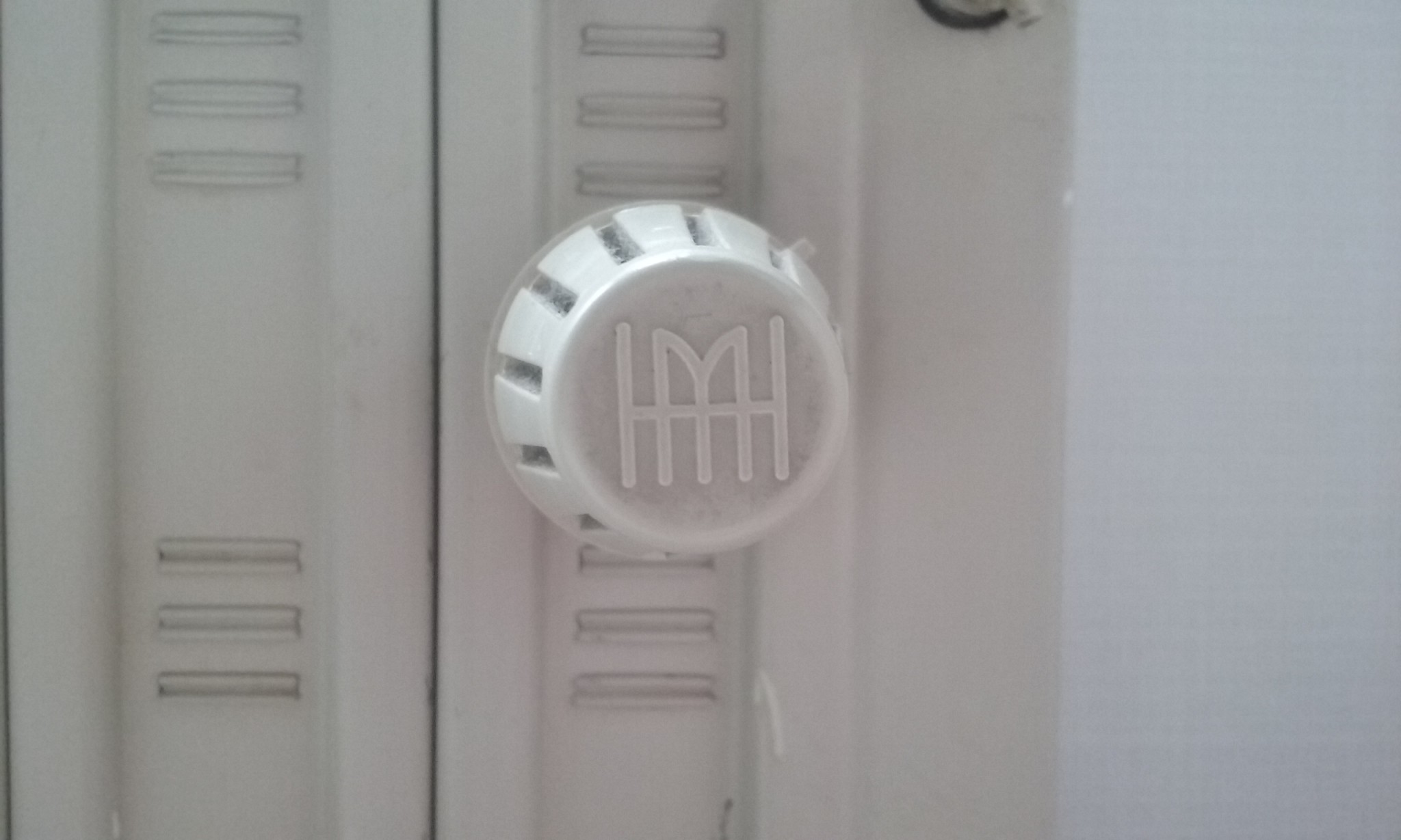

K KarlssonFredrik #1 Medlem · Västragötaland · 13 inlägg 25 aug 2015 17:44 KarlssonFredrik Medlem Västragötaland 13 inlägg 25 aug 2015 17:44 #1 Hallå Har radiatorer som jag skulle tro är ifrån när huset byggdes på 60-talet. Termostaterna går sönder en efter en då platsen är så gammal och skör. Finns dessa termostaten att få tag på eller behövs/går det att byta hela ventilen? Mvh Fredrik Inloggade ser högupplösta bilder Logga in Skapa konto Gratis och tar endast 30 sekunder Inloggade ser högupplösta bilder Logga in Skapa konto Gratis och tar endast 30 sekunder Inloggade ser högupplösta bilder Logga in Skapa konto Gratis och tar endast 30 sekunder Inloggade ser högupplösta bilder Logga in Skapa konto Gratis och tar endast 30 sekunder
D Dr.L #2 Medlem · landet · 805 inlägg 25 aug 2015 18:16 Dr.L Medlem landet 805 inlägg 25 aug 2015 18:16 #2 Man byter hela insatsen och monterar nya termostater på dessa. MMA har det du behöver.
