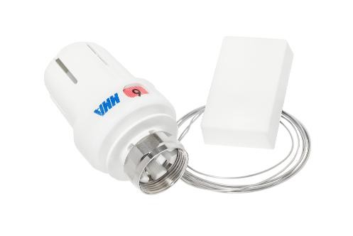

Har några element där termostaten sitter på fel sida - precis vid balkongdörren, så om man vädrar en solig men kall dag så drar elementet igång fullt helt i onödan.
Då finns ju MTWZ-varianten med 2 eller 5 meter lång tråd:
http://www.mma.se/produkter/termostaterstaelldon/termostat-mtwz.aspx
http://www.mma.se/media/42887/4828221.pdf
Det ser ju inte svårt ut att montera den, men hur förs informationen över från sensorn? En svag elektrisk ström, så tråden måste monteras isolerat? Värme, så den inte kan monteras nära elementet? Något annat sätt, med andra krav?

Det är ett kapillärrör så det enda man ska se upp med är att inte knäcka eller lirka med det så det går av. Överför bara tryck från känselkroppen i vita boxen till ventilen, normalt sitter den delen direkt i vredet.
OK, tack. Det förenklar ju saken
