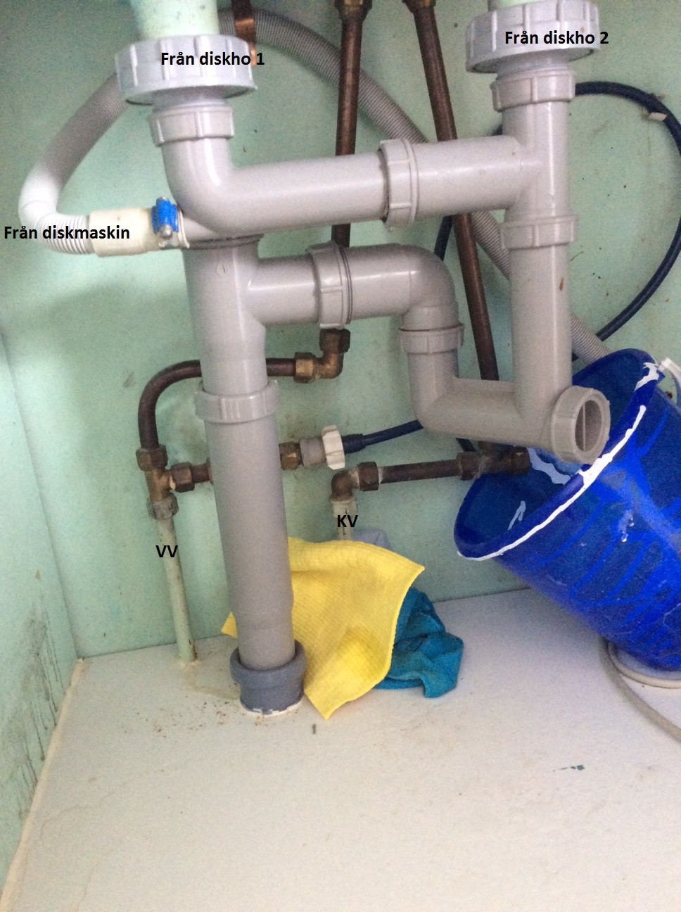

Hej, ska renovera källaren och behöver därför flytta tvättstugan under några månader. Vi har ett gammalt risigt kök på ovanvåningen som jag tänkte använda tills vidare. Kan man göra på följande sätt:
En Ballofix med backventil på kallvattnet vid T-stycket precis där hinken står. På den sedan en bussming till rätt dimensioner.
Ansluta avlopp till avloppsrören dör diskmaskinen nu ansluter. I så fall väl med vattenlås?
Vare sig diskho eller diskmaskin används eller kommer att användas, allt ska rivas ut när tvättstugan är klar och sedan inte vara kök längre.
Tacksam för all hjälp!

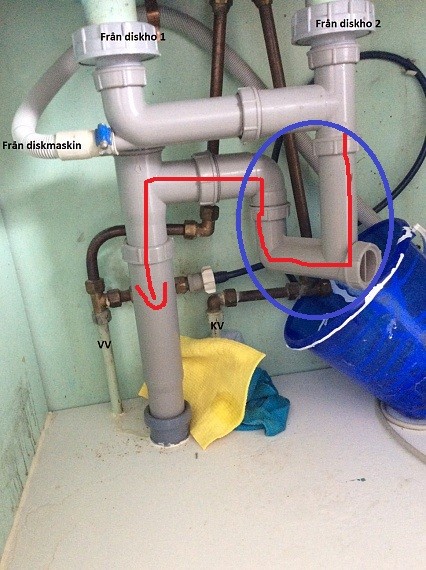

Jag tycker att det ser korrekt ut.
Vattenlåset ligger ju efter/nedanför diskmaskinsavloppet.
Och bra med en riktig slangklämma på avloppsslangen!
Tack för hjälpen KoW! Bara för att förtydliga, detta är alltså dagens lösning med DM som de gamla ägarna satt ihop och inte min TM. Och bara för att förtydliga min okunskap, är det alltså redan ett vattenlås där? Jag trodde jag visste hur de såg ut.

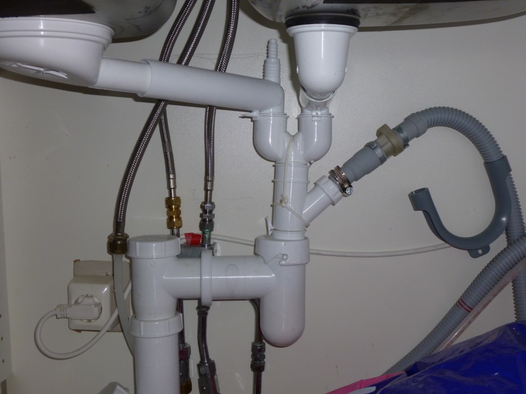

Och så här ser det ut under min tvättbänk och diskbänk.
Vattnet till tvätt- resp. diskmaskin kommer ju från blandaren, där avstängningskranen sitter.

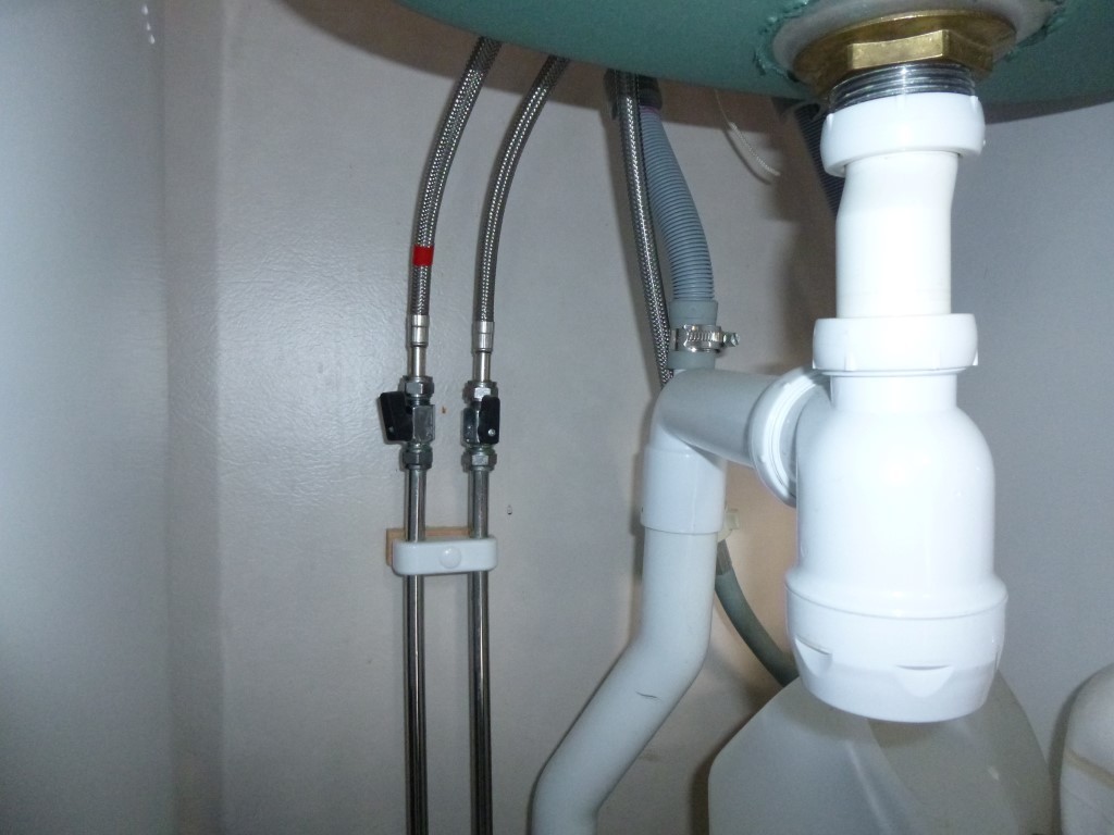

Och disk:

Köra tvättmaskinen på varmvattnet kan bli illa, alltid 55º.

Det är faktiskt IFÖ som tillverkar vattenlåset på TS bild. Finns att köpa än idag, modellen läcker mycket sällan i skarverna då det är koniska gummipackningar som mutter trycker på.
