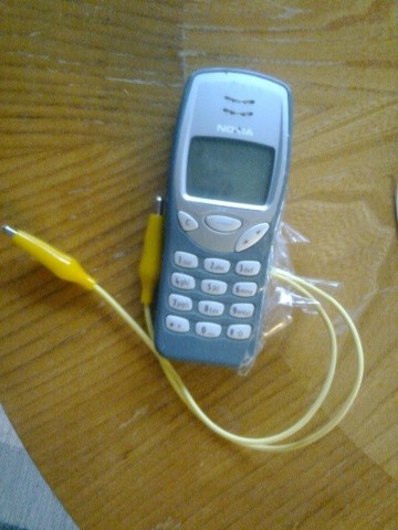

1. Vad jag förstår ska den vara av NO-typ, öppen "normalt" vid temp över inställd värde (alltså som det normalt är när värmepannan fungerar normalt. Och sedan slutande vid inställd temp och något hänt pannan. Min larmuppring som jag fixat ihop av en gammal mobil (se bild), larmar/ringer upp vid sluten krets. Rätter eller fel vad det gäller NO/NC ? :S

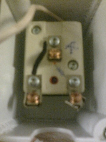

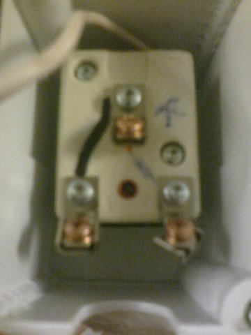

Fixa ett foto på anslutningarna i din clasohlssontermostat, och länk till schema eller bild på anslutningarna i larmet så ska vi nog kunna hjälpa till.

Bifogar foto på anslutningar på clas ohlson termostaten och pdf:en som jag fick av deras kundtjänst
Då kan vi se att larmet antingen ska kopplas mellan P och 1 eller P och 2
Vid koppling till 1 så kommer det finnas signal till larmet när temperaturen är över inställd temperatur.
Vid koppling till 2 så kommer det finnas signal till larmet när temperaturen är under inställd temperatur.
För att veta vart dessa två trådar ska kopplas i andra änden behövs schema eller instruktion för larmet.

Har testat att koppla P+1 eller P+2, ingen av dessa fungerar på plats på pannan. Tror problemet är att termostaten har ett intervall på ca 10 grader mellan till/från slag, vilket tydligen blir fel i praktiken, svårt att förklara :blushing:

Ja det är inga problem att termostaten har en hysteres. Om hysteresen är 10 grader:
Ställ den tex på 65 grader. Då kommer den att slutas när temperaturen sjunkit till 55 grader. Du får ditt sms eller vad det är och går och lägger i pannan. Så fort temperaturen stigit till 65 grader så öppnar termostaten igen och larmet återställs.
