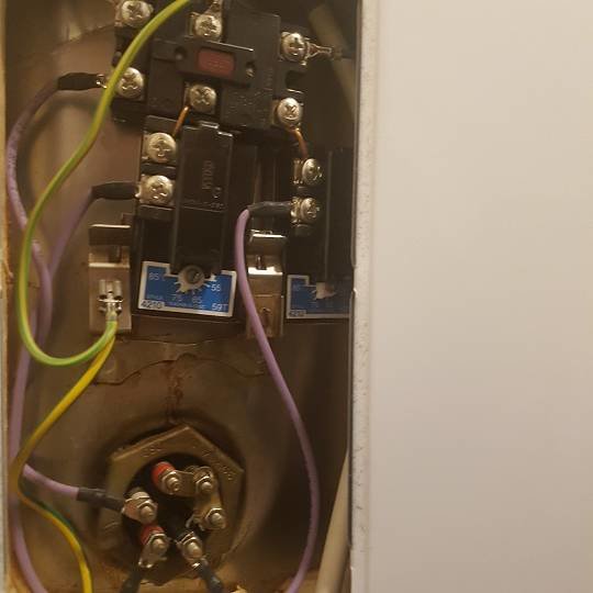

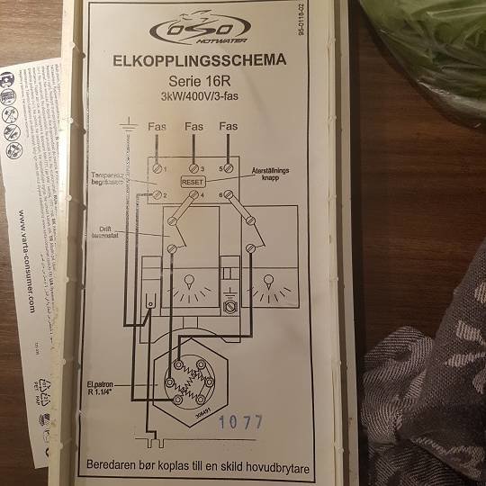

Mätte varmvattnet i huset och det mäter inte mer än 55 grader. Kan inget om varmvattenberedaren då vi är nyinflyttade men öppnade en lucka och hittade följande information
Så beredaren verkar vara inställd på 75 grader men tappvattnet blir bara 55 grader. Jag har läst att det finns risk för bakterietillväxt i rören om varmvattnet understiger 60 grader.
Blandar blandarna normalt i kallvatten i varmvattnet även om man ställer in max värme eller vad kan ha hänt?
Är 75 grader en "bra" inställning på varmvattenberedaren?
Det finns lite olika rekommendationer kring tappvattentemperaturen men de flesta brukar säga 50 till 60 grader så 55 låter rätt optimalt. 75 grader är bra om ditt varmvatten räcker till.
Lite förenklat så ger högre temperatur i beredaren större volym "färdigblandat" varmvatten och lite högre förluster. Någonstans efter beredaren har du (antagligen/troligen) en blandningsventil som blandar ut beredarens varma vatten med kallvatten så att du kan få lagom temperatur på tappvarmvattnet "oavsett" temperatur i beredaren.
Om du tittar där rören går ut ur beredaren så sitter det förmodligen en blandningsventil där med en liten ratt. Enligt reglerna ska det vara minst 50, men max 60, grader vid tappstället oavsett vilken temperatur man har i beredaren. I själva rören är det så liten volym, så den byts ut varje gång man tappar vatten. Därför är det väldigt liten risk för bakterietillväxt där jämfört med i själva beredaren.
