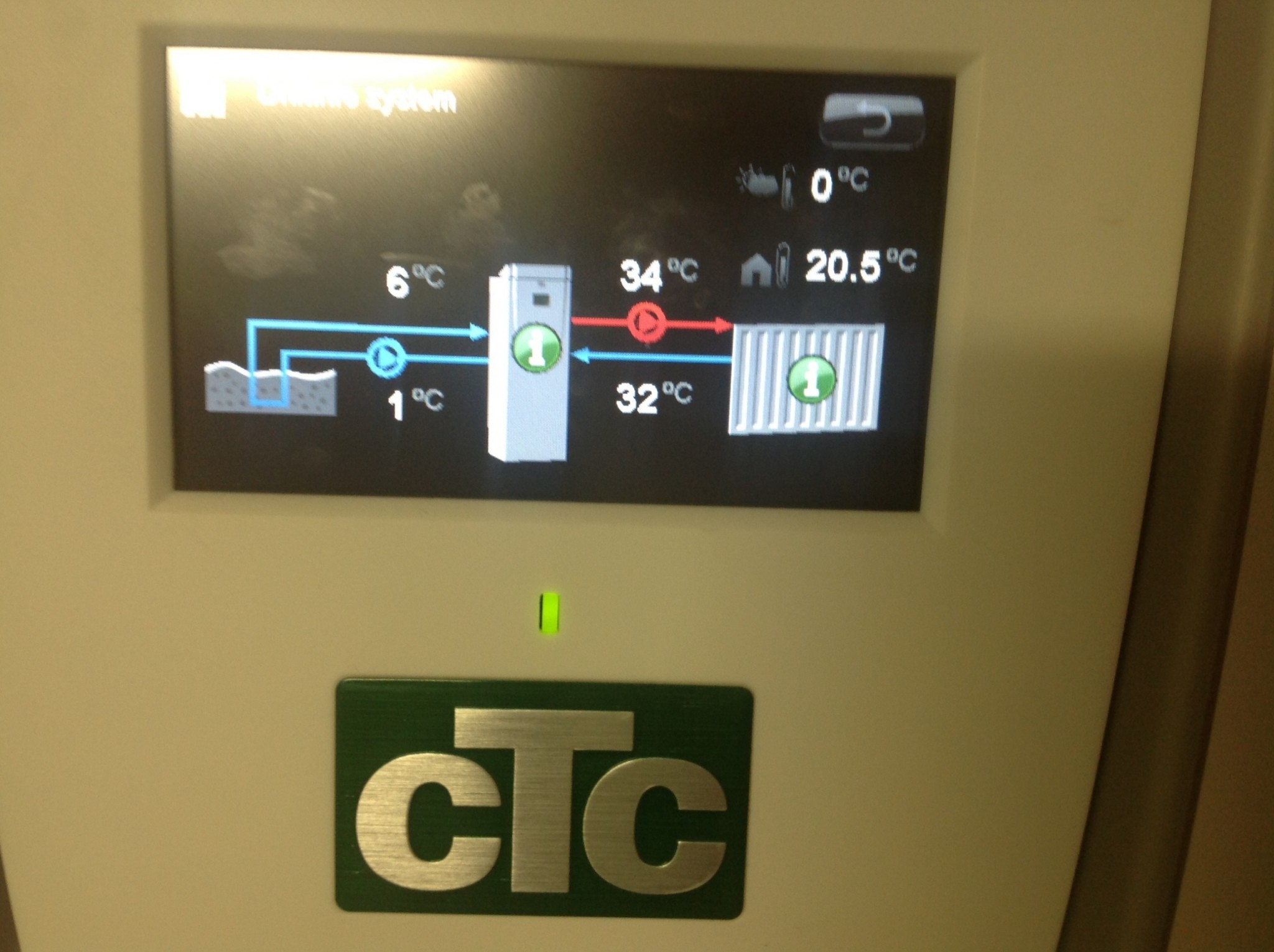

Tog en en bild på brine status på min vp för en kvart sen när den laddar nedre tank i slutskedet.

Om givarna visar rätt har du stort delta på kb djup borra eller låg hastighet på cp ?
...Dessutom är diffen på framledning och retur på radiatorkretsen alldeles för liten.
Borran är 210m samt 35 meter nergrävd slang enkel väg mellan vp och borra, diffen blir låg mellan tillopp och retur när den laddar eftersom shunt stänger. Billigt går den iallafall.

Blir lite annorlunda med en Ctc som kör mot tank och har en shunt jämfört med en (vanlig) vp som jobbar direkt mot radiatorerna.

Funkar rätt uselt det här forumet som inte säger till när nån annan postat medans man skrev lätt att det blir lite rörigt. 490 meter slang är antagligen anledningen till den stora deltat på kb men ingen katastrof men lite synd är det med högt delta.
Ja ctc räknade med 237m borra till pumpen, men den lokala borraren sa att det är så mycket kräm i berget där du bor så vi behöver inte gå så djupt.
