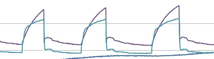

Apporopå hur KBin ocu KBut följer varandra så såg det ut så här i går vid tre körningar. Som synes så minskar deltat något mot slutet på körningen. Jag har första generationens Nibe 1x45 pump som inte styr KB CP på deltat.
EDIT: Skalan kom visst inte med, men i en cykel så sjunker deltat från 4 till 3 grader.

Deltat sjunker därför att vp i slutet av cykeln gör varmare vatten med sämre cop och hämtar mindre energi från borran och det är endast de allra nyaste 1245 som har cp styrd efter deltat men ny mjukvara släpps snart som ger den funktionen även på lite äldre men det är inte så mycket att ha på kalla sidan däremot på varma sidan är det toppen. När min vp endast går vv med kanske 20 min körningar sjunker inte brine märkbart det är vid normal värme drift med lite lägre gångtider på nån timme eller så. Hur länge går din vp i varje cykel ?
Det jag förstått så hjälper det inte med ny mjukvara till den äldre serien eftersom dessa har en annan typ av CP. Men har du rätt så blir jag bara glad :)
Just nu med ugnefär nollgradigt ute är cyklerna ungefär 1,5 timme inkl. den avslutande VV-körningen.
Nej till din vp kommer ingen auto reglering av deltat men till min funkar det riktigt bra. Undrar vad som händer om du lägger in samma mjukvara i din vp kalla sidan kan den inte reglera men varma har väl samma cp som jag har men troligtvis går det inte installera mjukvaran. Går din vp alltid vv körning efter en värmekörning ?
Det här med autoreglering på varma sidan tycker man ju borde funka. Jag kan ju idag via menyerna ställa in i % hur fort pumpen ska snurra så styrningen finns ju. Från vilken firmware kom denna feature?
