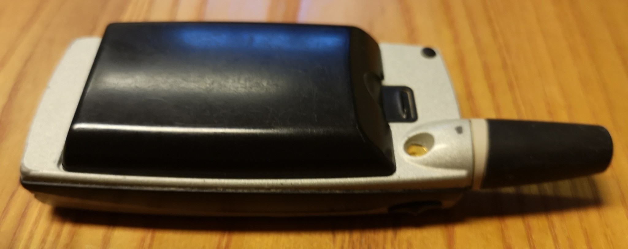

T28 och nutid, först väljer man den minsta mobilen för att just den är minst, men sedan måste man byta till ett större batteri.

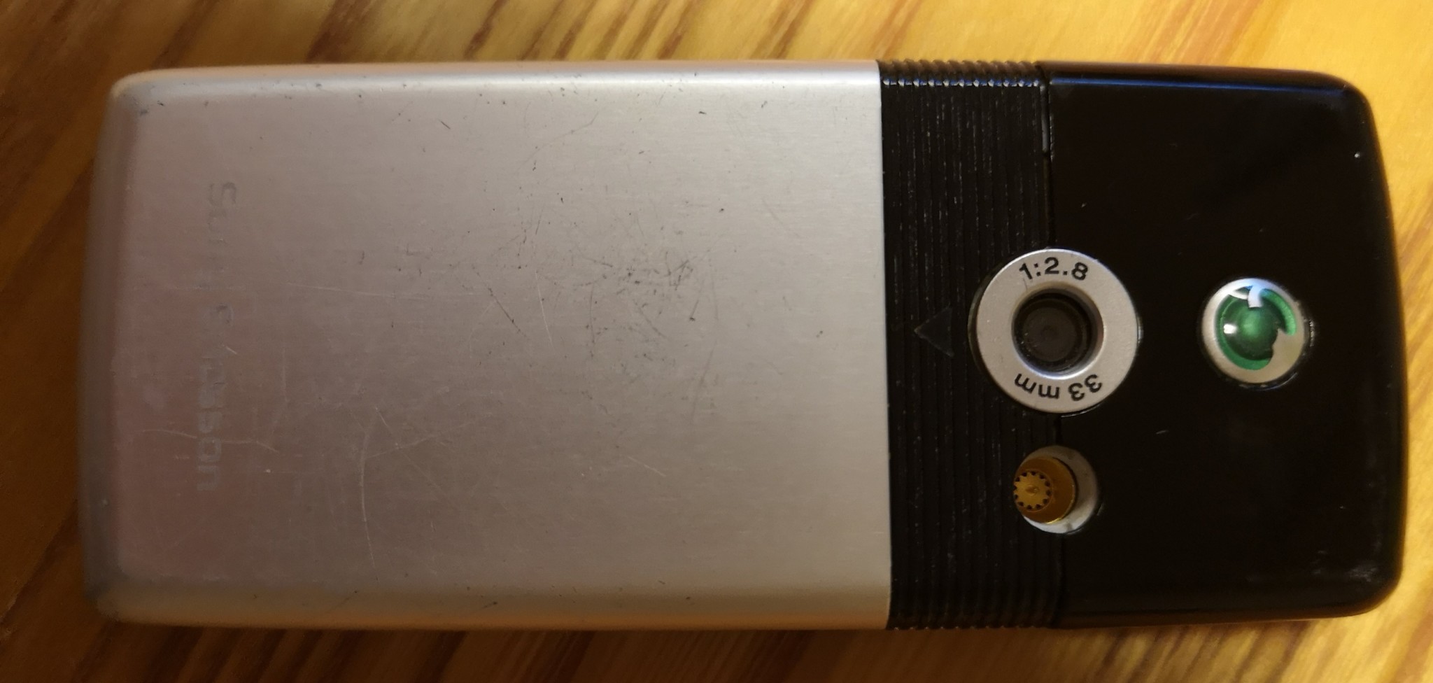

Och 3-4 år senare kommer de första mobilerna med färgskärm, joystick, blåtand men också kamera för att kunna nyttja mobilnätens MMS-funktioner. Fortfarande minimobiler, det skulle vara minsta möjliga.
Minns inte att jag använde kameran, då hade man väl mera nytta av uttag för extern antenn.

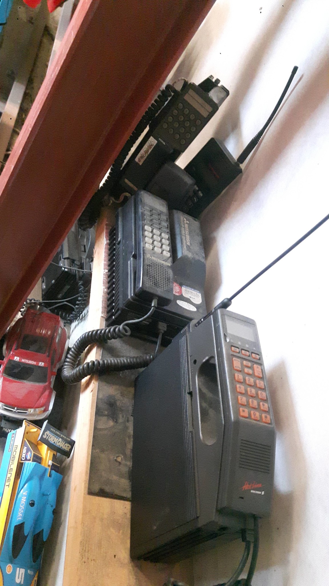

Gamla MTD apparater gick förhållande vis enkelt att bygga om till 70cm amatörradio.
Jag har kvar ett par AP-2000 som jag ännu inte byggt om.
Just den modellen är riktigt fint uppbyggd med ett litet centralt bakplan och väldigt tacksam att modda.
En byggde jag om till "mobil" (för tillfälliga uppställningar) repeater med duplexfilter. Fungerade ganska bra med antennerna separerade med ca 10m.
På den tiden (-80 talet) var det inte så lätt att bygga med mikroprocessorer, så det blev upp/ner-räknare och eprommar för att styra kanal och display.
Ahh --- Kanske ska plocka fram någon av de oombyggda och stoppa in antingen aurduino eller ESP32
Ett lämpligt vinterprojekt - även kunna styra med WIFI, och (eller) köra lite packettrafik.

Sitter väl en 1802 eller en 1804 CMOS- processor i den. För att få 70 cm behövs en ny referenskristall och trimmning av VCO modulen ( om jag mins rätt). Själv körde jag tumhjul+ decoder + trimning istället för cpu- delen, för att få 2 m på en C 604 ! Simplex, duplex och omvänd duplex ( repeater med 600 kHz kanalseparation ) omkopplingen sköttes av en 3- läges mikroströmställare.Anders Björk skrev:

Mja, i AP-2000 fanns ingen cpu, det var bara tumhjulsomk. och lite enkel logik. Köpte en "vfo" omkopplare (2 momentant slutande med 90° försjutning) och kopplade ena brytaren på "count" och andra på "up/down" på räknaren. Översatte utgångarna via 2 st eprommar (blev dom största kretsarna i riggen). Allt inbyggt i stationen. Duplexskift med att rycka vco'n som gav ett karakterisktiskt "boing" ljun innann den låst på tx-frekvensen. Alla hörde att det var jag som var i farten
