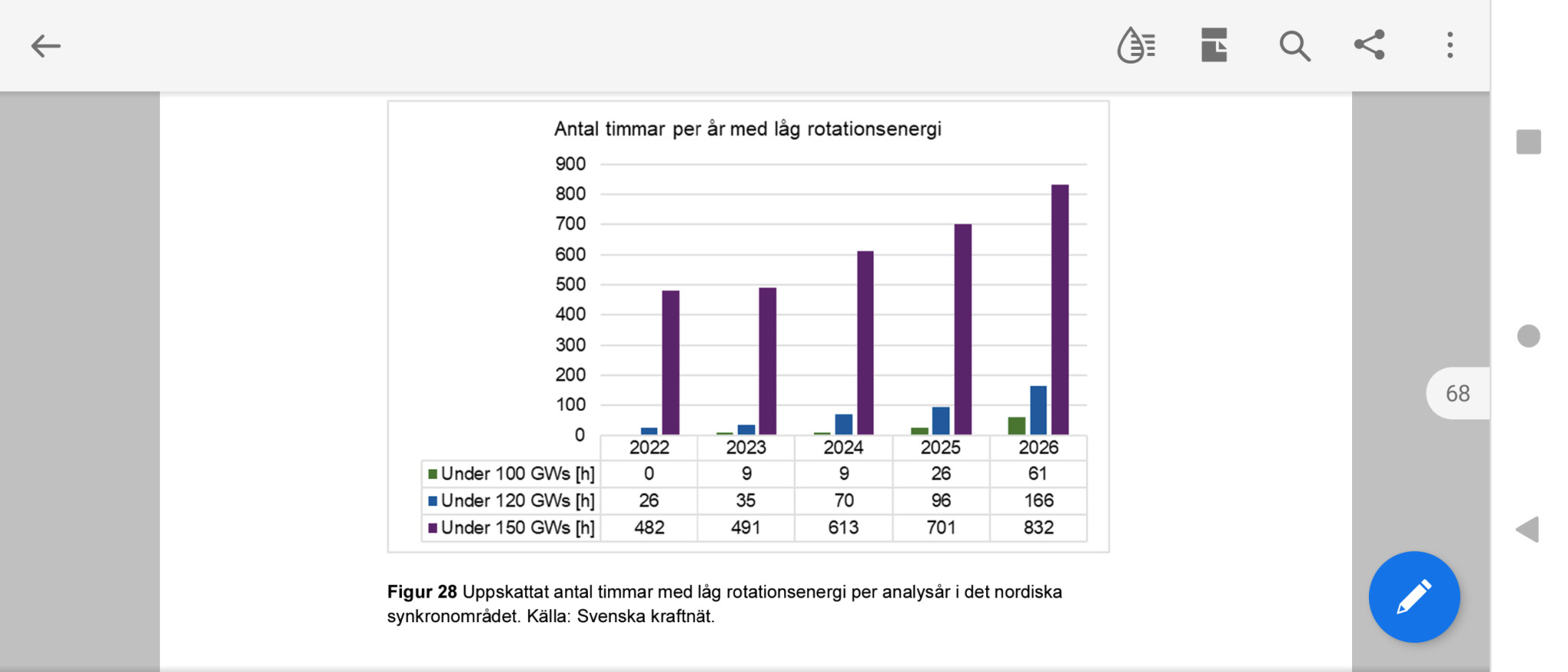

Du kan läsa om vikten av synkrona generatorer och dess rotationsenergi här:
https://www.svk.se/siteassets/om-oss/rapporter/2022/kortsiktig-marknadsanalys-2021.pdf
Värt att notera att störkänsligheten kommer att öka pga billig vindkraft. 120GWs ger 2 minuters rekationstid om en reaktor faller bort.

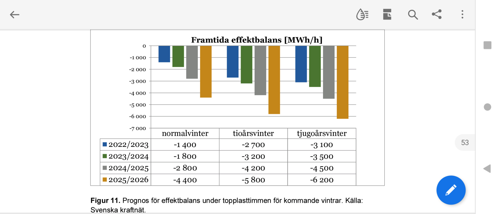

Bild över vinterns kapacitet:
