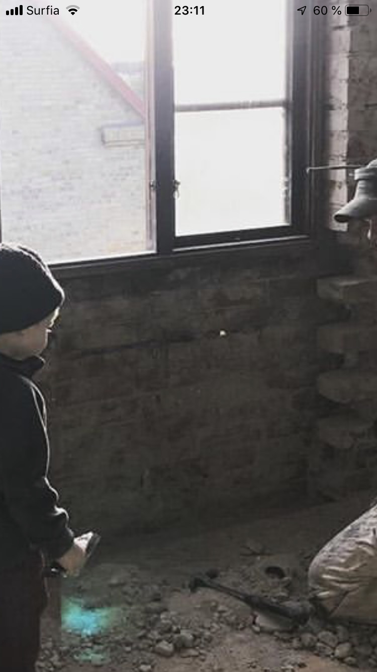

Vi bygger om lite i vår nya villa.
Tidigare ägare hade radiatorn direkt monterad mot yttervägg och bara en halvsten tegel mellan ute/inne.
Detta måste ju vara en energitjuv om något.
Innanför hade man monterat en trätex bakom radiatorn direkt mot teglet.
Jag vill mura en ny sten invändigt så radiatorn hänger på den nya innerstenen istället.
Det finns ca 180mm mellan insida yttertegel till färdig ny tegelinnervägg.
Kan jag montera en ny (board) isolering direkt mot bef tegel utan risk för problem?

Bara så att jag förstår rätt: Hade du tänkt sätta en board som isolering - eller menar du isolering i skivform? Eller bägge?
Jag tror i vilket fall som helst att det inte längre är optimalt om du inte kör luftspalt. Tidigare torkade elementet ur tretexen men nu kommer det ju att ligga sten emellan elementet och tretexen eller vad du tänkte dig.
