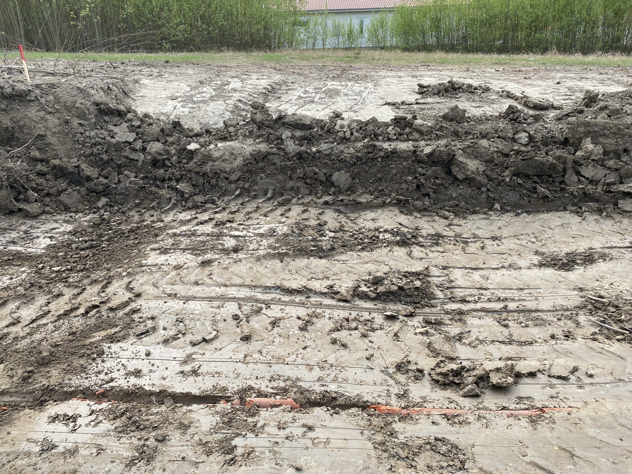

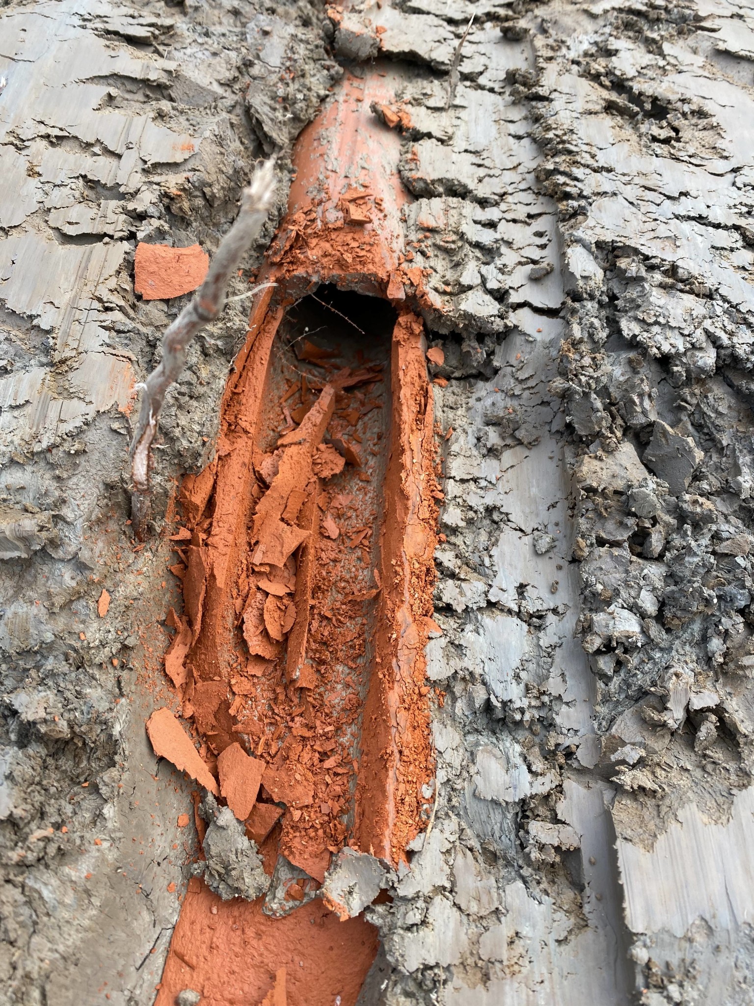

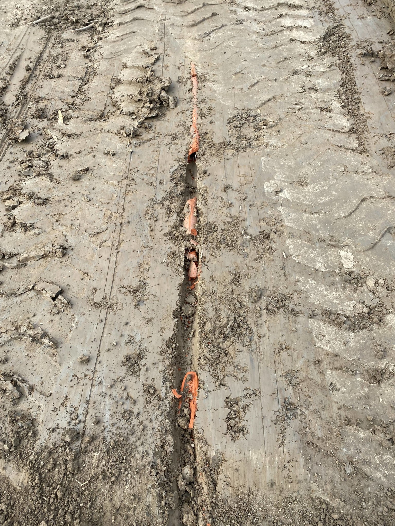

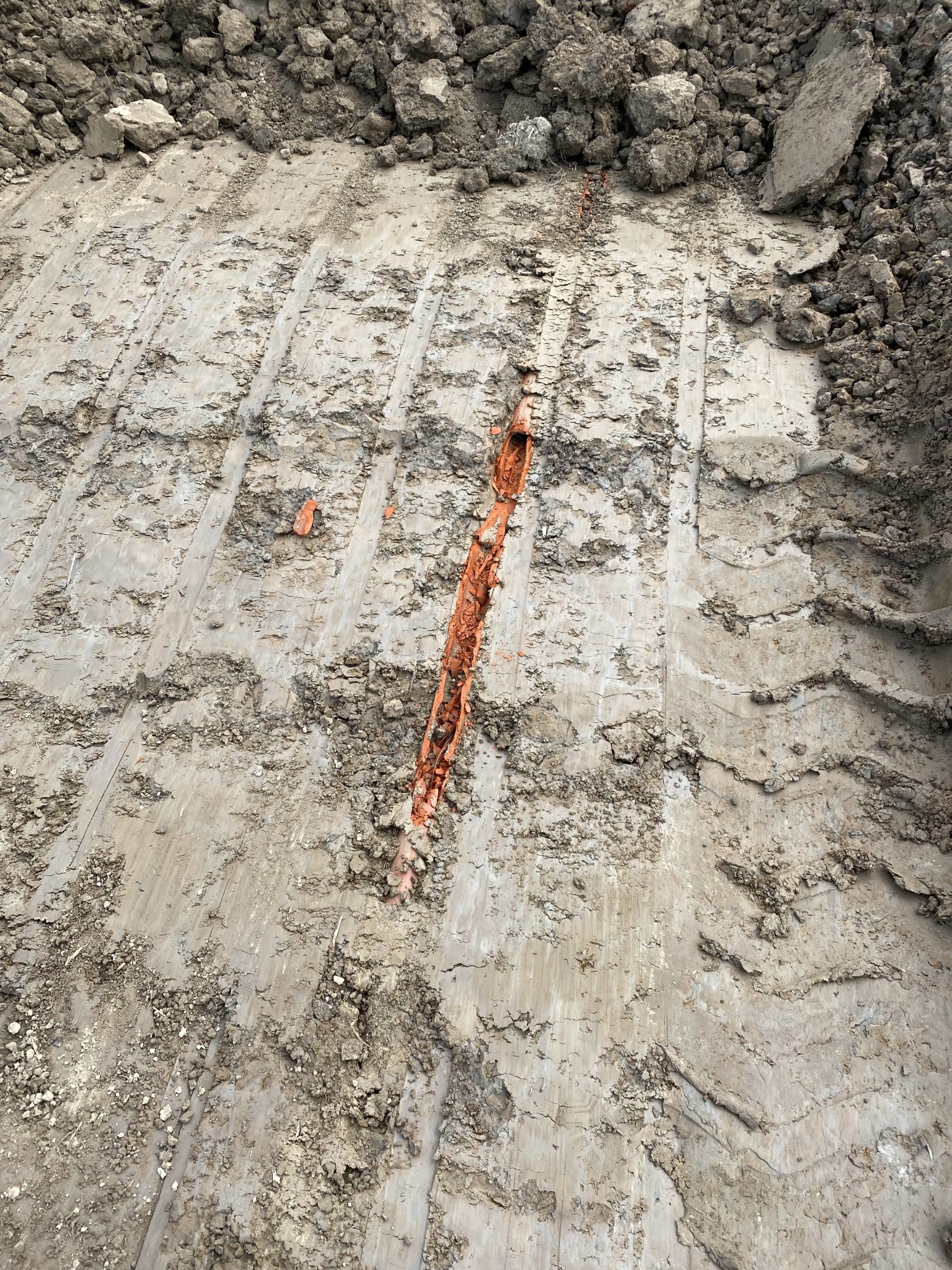

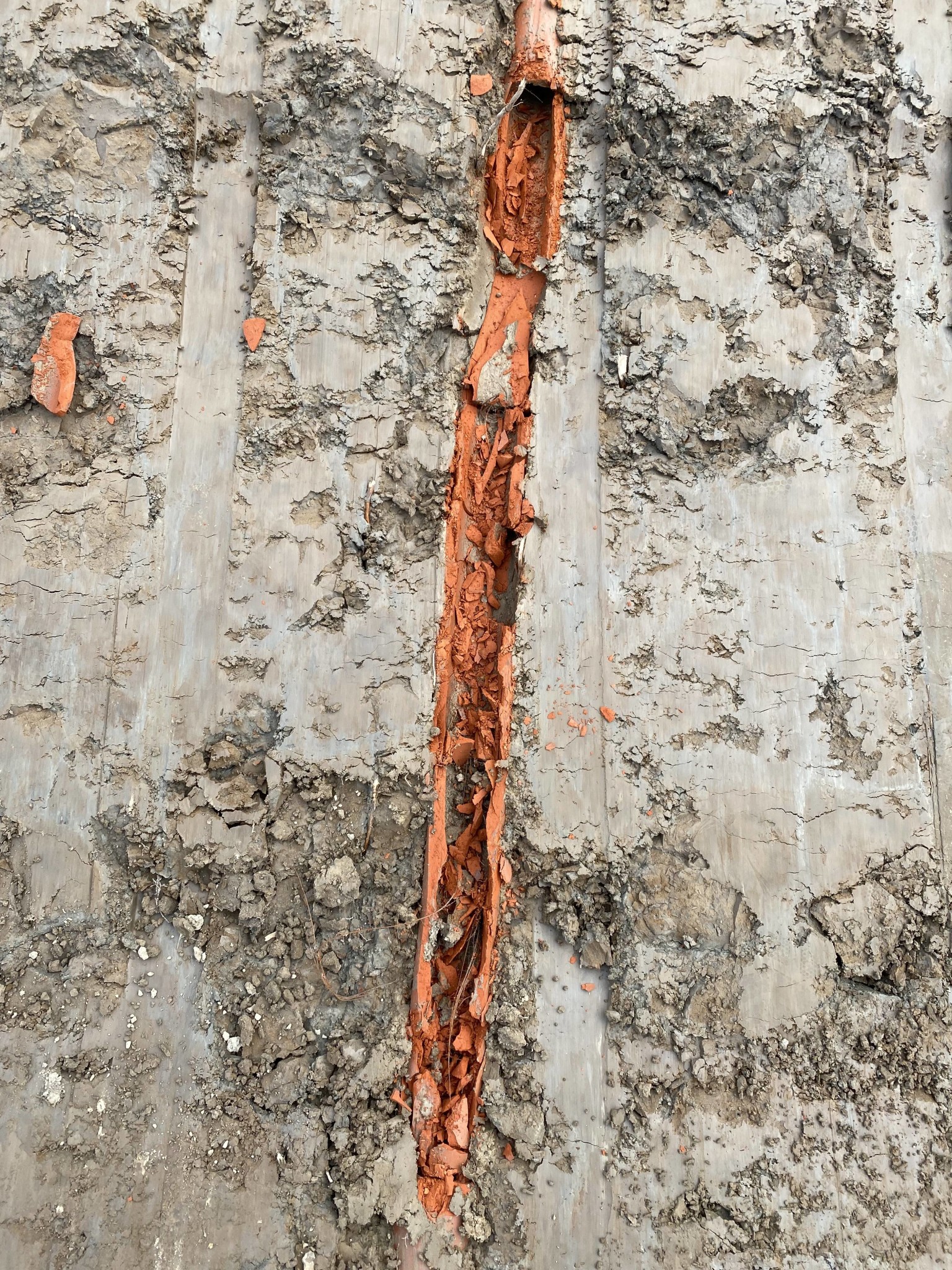

Ett tegelrör gick sönder medan jag gräver för en nybygge, det är ett orange tegelrör, cirka 5 cm i diameter, en meter djup. Röret finns inte med på kartan, vet någon vad röret är för?

Dränering gissningsvis.
Bästa svaret
Marken ser ut som en gammal åker. Tegelrören är en gammal täckdikning av åkern från den tiden tegelrör användes.
De här tegelrören kan börja leda in vatten i grunden under det kommande huset från övre ändan av täckdiket/åkern. Det kan vara bra att gräva bort tegelröret en bit utanför grunden och/eller koppla in det på husets dränering. Onödigt att det rinner in vatten i husgrunden från den gamla täckdikningen.
