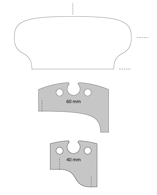

Någon som vet den procentuella förlängningen av stålets profil kontra det avverkade materialet? Om man fräser ett spår som är 10 mm djupt så verkar profilens längd vara 11 mm, d.v.s. en förlängning på 10%.
Jag skall skicka digitala filer för en specialprofil och vill vara på den säkra sidan. :rolleyes:
Teknisk ritning, del mått 60 mm och 40 mm, möjligtvis för sammanfogning eller montering, stomme eller stöd.
Bättre att du ritar profilen du vill ha så löser tillverkaren resten.
Träets profil alltså.
Det är redan gjort. Den översta bilden "svampen" är en räckesprofil. Stålexemplen är med 1:1-projicering och följaktligen inte rätt.
Ville bara vet om den utstickande delen på 60 mm-stålet är inom toleransen.

Det blir två olika stål som används.

Min poäng var mer att det räcker att du skickar in ritningen på hur du vill att träet ska se ut och vilka kuttrar du har, sen kommer de att fixa stål till dig.
Det förstod jag. Allt är redan klart formmässigt.
Hittade nu en tabell med maxlängder och jag har några millimeter tillgodo.

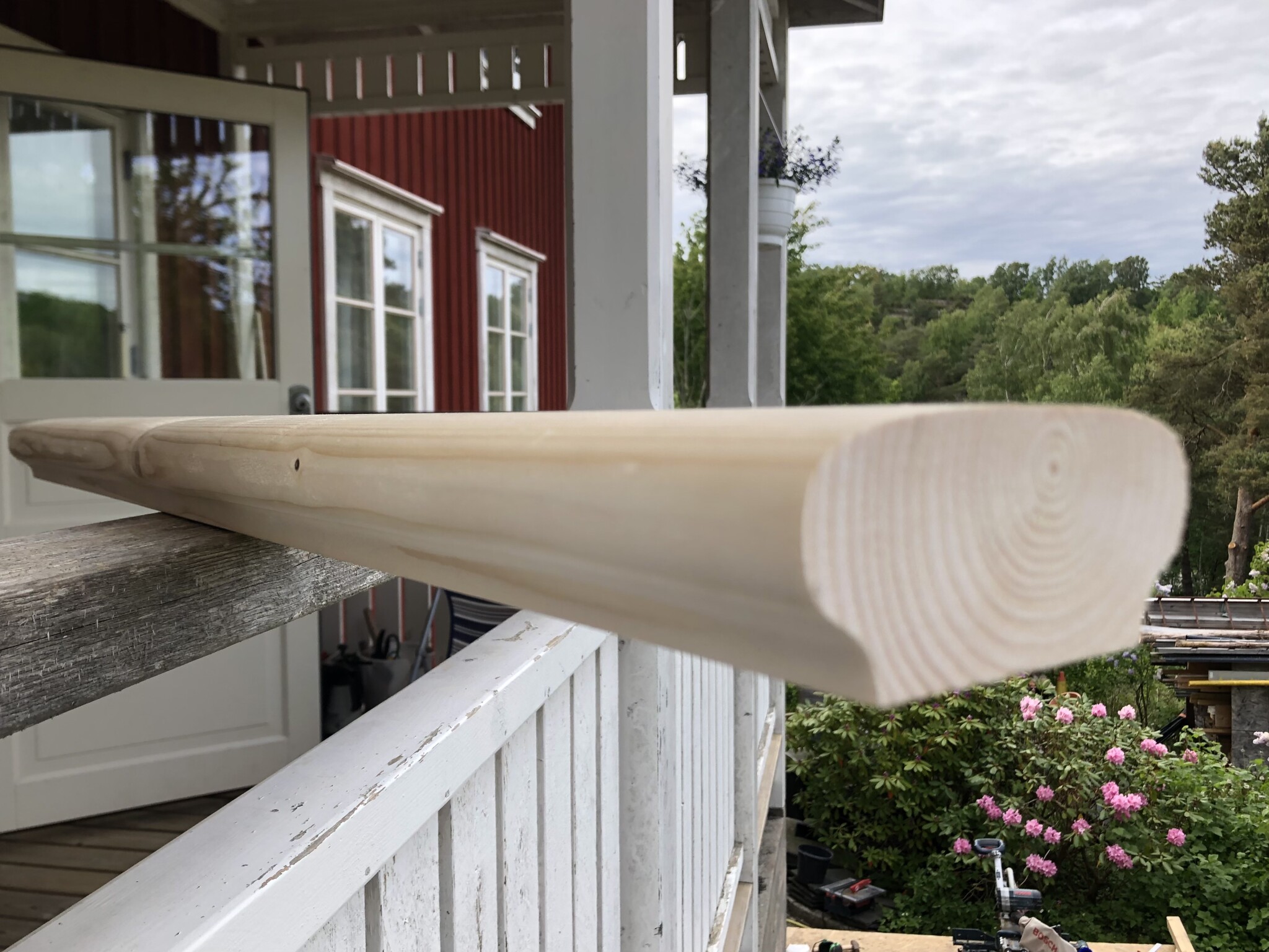

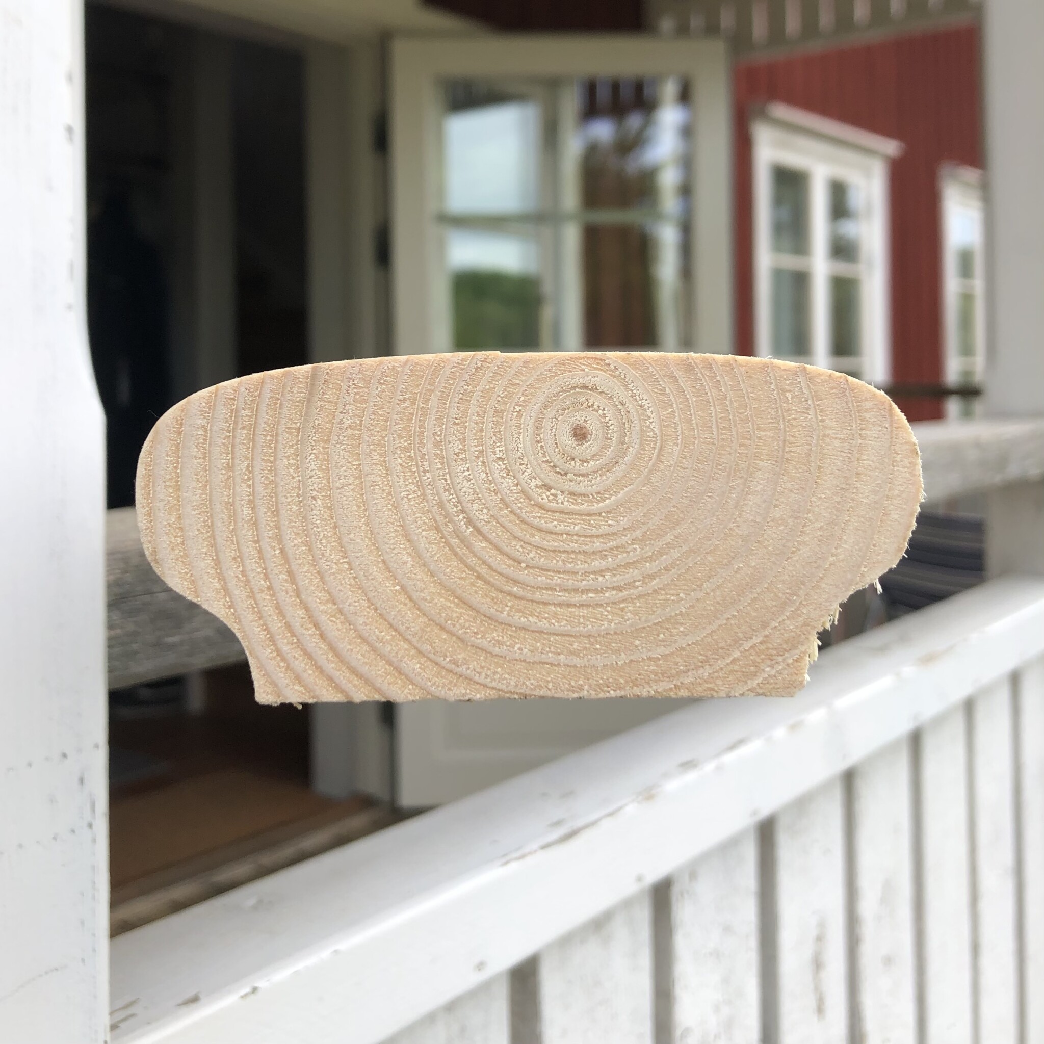

Blev ju bra. Testbit i gran fräst.
Trästycke med årsringar, förgrund, suddig bakgrund med veranda och hus.
Träräcke i förgrunden, rött hus, blommor och verktyg i bakgrunden, disigt väder.

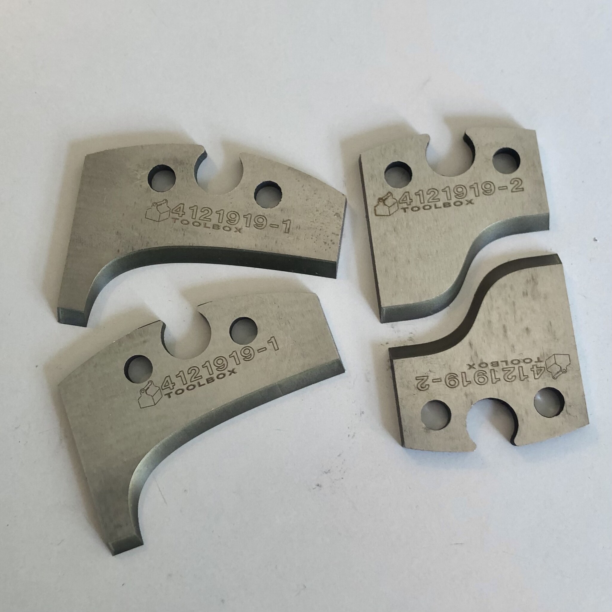

Stålen.
Fyra upplagda metallpusselbitar på ett bord. Verktygstema, skarpa kanter, grå, industriell look.

Nä, jag var orolig i onödan. Kortfattat: profilen är längre (utdragen) på stålet än vad som fräses ut ur arbetsstycket. Det är för att stålet inte skär i rät vinkel, utan lite ”bakåtlutat”. Jag behövde veta hur mycket för att hålla mig inom maximalt utstickande mått. Det var dock inga problem i praktiken.
Toolbox var dock tacksamma för att få den färdiga profilen på arbetstycket i digital form. Det är alltså den översta bilden i inlägg #1
