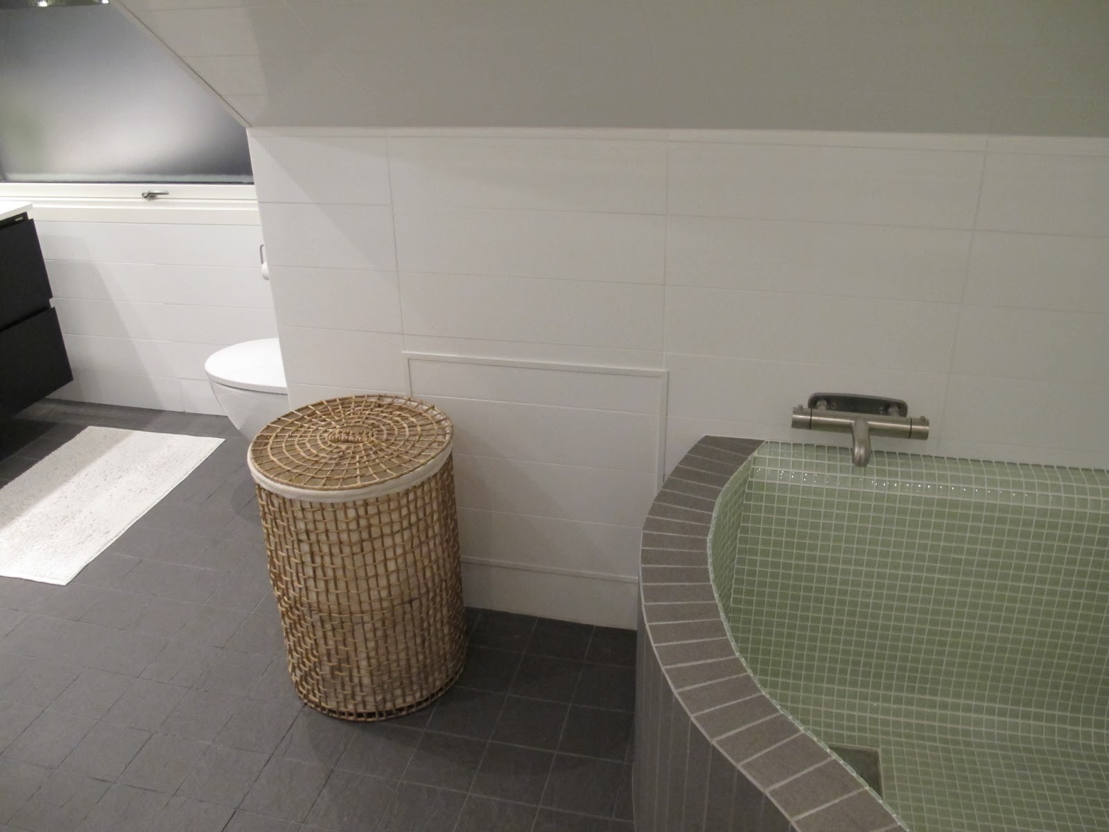

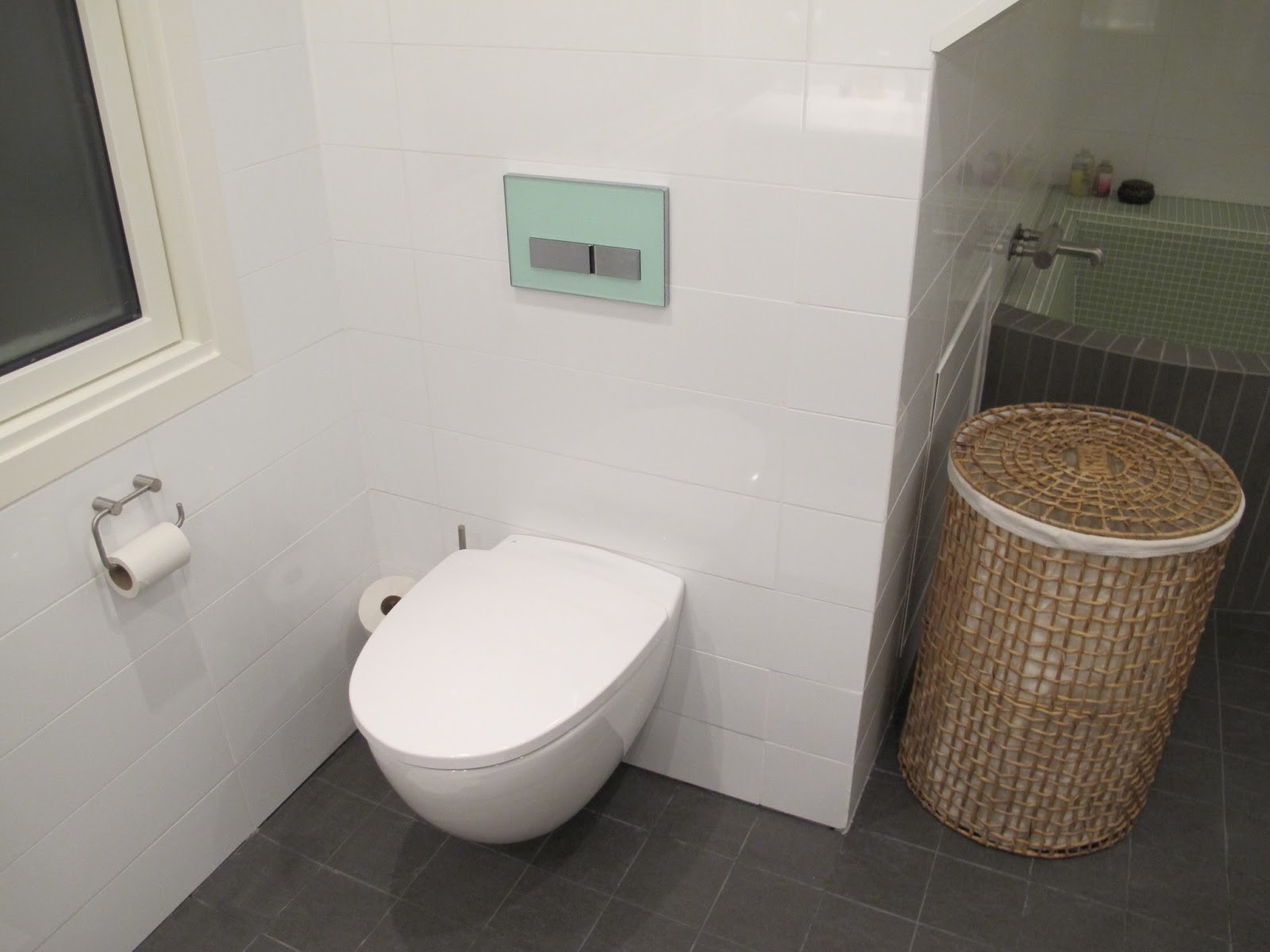

Badrummet blev färdigt tillslut... Faktum är att det snart varit färdigt i 2 år.
Men nu är jag mer än lovligt trött på att kakla och lägga klinkers.
Hursomhelst.
Kryputrymmet är fortfarande utan tätskickt. Dock inte särskilt orolig då allt är betong därinne. Plus att jag kikar in där då ock då, t.ex. när temperaturen på golvvärmen ska ändras.
Men måste man lägga klinkers eller plastmatta på golvet? Känn så onödigt. Väggarna kan ju målas med våtrumsfärg.
Bjuder på två färdigbilder.
Hursomhelst.
