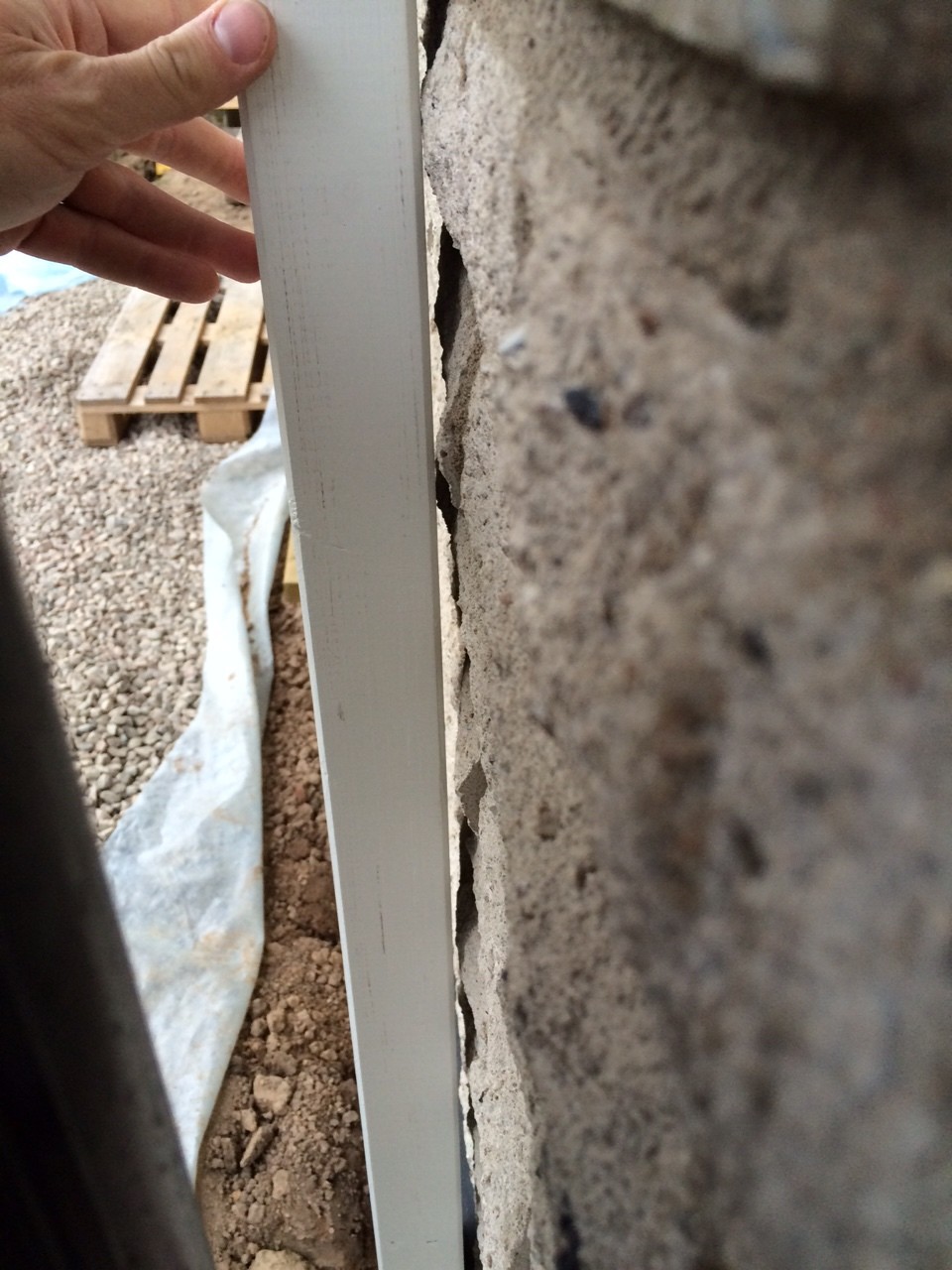

Klurar hur man tätar trästolpen till uterummet mot en "knöglig" mexitegelfasad. Stolpen har dim 55x115 och spalten mellan den och tegel/fogbotten är 0-20mm, vanligtvis 5-10mm. Fogen kommer utsättas för regn.
Alt 1.
Tex Tremco expanderbart fogband impregnerat, 10-20mm. Undrar dock om detta tätar tillräckligt bra där tegelfasaden snabbt ändrar form. Komplettera med någon bygg-mjukfog där det inte är tätt?
Alt 2.
Bottningslist (rund skumplast) med en lämplig mjukfog utanför. Även tacksam för tips på lämplig mjukfog.
Andra förslag?
Byggmax har denna variant:
https://www.byggmax.se/fonster/montering-och-tillbehor-fonster/fonsterdrev-p129130
men det är oklart om den tål vatten. Annars 1/4 i pris mot Tremco.

mjukfoga och plåtbeslag så man slipper att se mjukfogen
Tack, för snabbt svar. Plåtbeslag..., hur tänker du då? Måste ju vara bra svårt att täcka för fogen, eller skall plåten gå ut och ligga längs husväggen en bit? Hur som så tror jag inte det estetiska spelar jätteroll. Sitter ett stuprör i vägen och skymmer en del (svarta på bilden till vänster).
Angående mjukfog googlade jag fram Tec7, skulle kunna vara något? Går även att måla över...
Diamantskiva och ett spår i stenen och sedan en rak plåt är också ett alternativ..
Jag hade använt fogskum, och skummat försiktigt och när det torkat skrapat ur och fixat till en fin botten för mjukfogen.
Sedan hade jag mjukfogat med min favoritfog Sikaflex 291i som som är övermålningsbar och går att hantera med spackelspade också.
