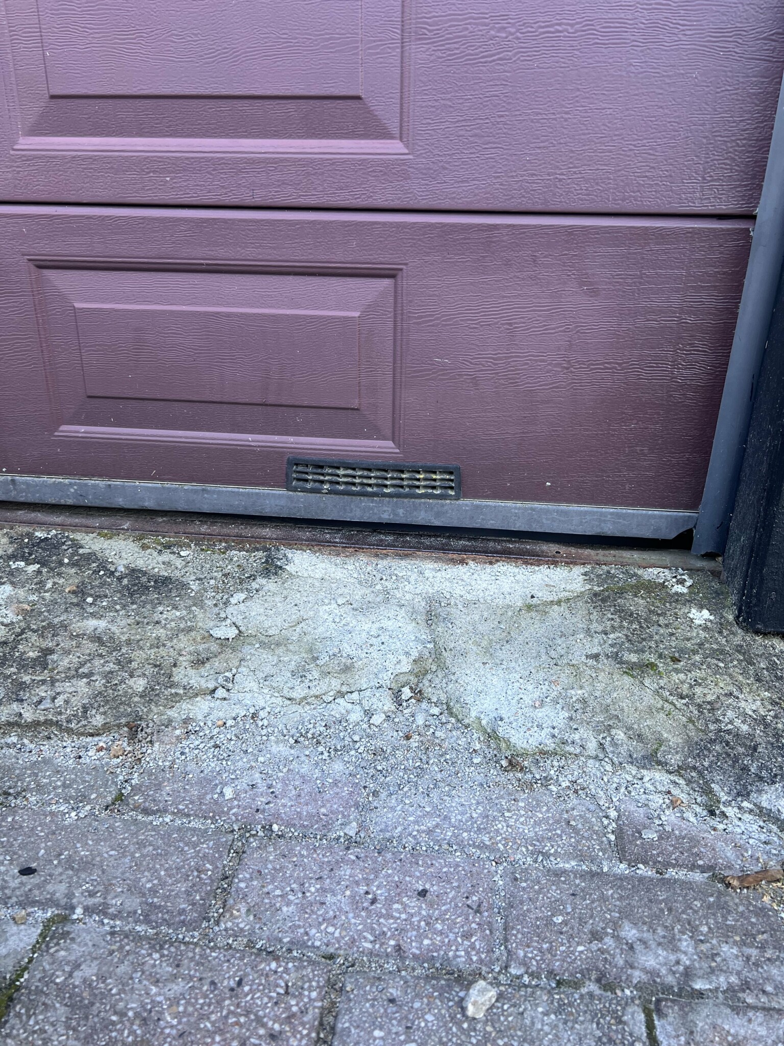

Hej har problem med en garageport som antigen hänger snett eller så är det golvet som lutar. När motorn stänger porten lämnas en springa på ca 4-5 cm öppen på ena sidan och sen fortsätter öppningen med ca 2-3 cm längs porten. Har testat att köpa Julas egna garageportlist men den lossnar samt att den endast är 3,5cm. Finns det något annat jag kan använda? Helst av sådant material som håller möss o råttor borta
Börja med att kolla underlaget med vattenpass, sedan själva porten. Då vet du ju mer vad problemet är. Har du någon bild?

  • Lila garageport med synlig ventilation och sliten cement vid basen.
Ser ut som att du inte har nån gummilist på undersidan av garageporten?
Jo men den verkar ha gett upp, hittar inte en stor list för att täcka fem cm
Fattar inte heller hur den kan fästas undertill
Av bilden att döma ser det ut som det fattas en bit av underlaget/betongen också i ena hörnet och att det är kanske största problemet? Men du har tagit en ganska dålig bild så det går inte att veta vad man ser tycker jag.
Funderade på att köpa en tunn skena av metall eller så som kan limmas på eller fästas på porten nedtill för att undvika att tex möss tar sig in. Någon som har förslag? Antigen någon bra hårdplast eller lätt metallskena. Ska man limma på eller borra in det
