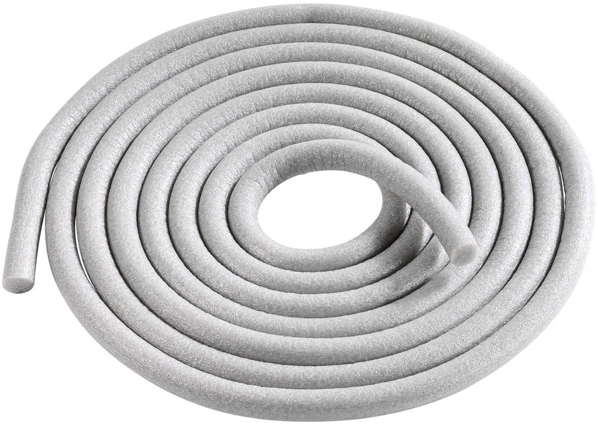

Du kan dreva med bottningslist om du vill få det tätare.
Du menar bottningslist och fogmassa på varma sidan, eller bara botningslist?
Bara bottningslist och sedan trälist över springan.
