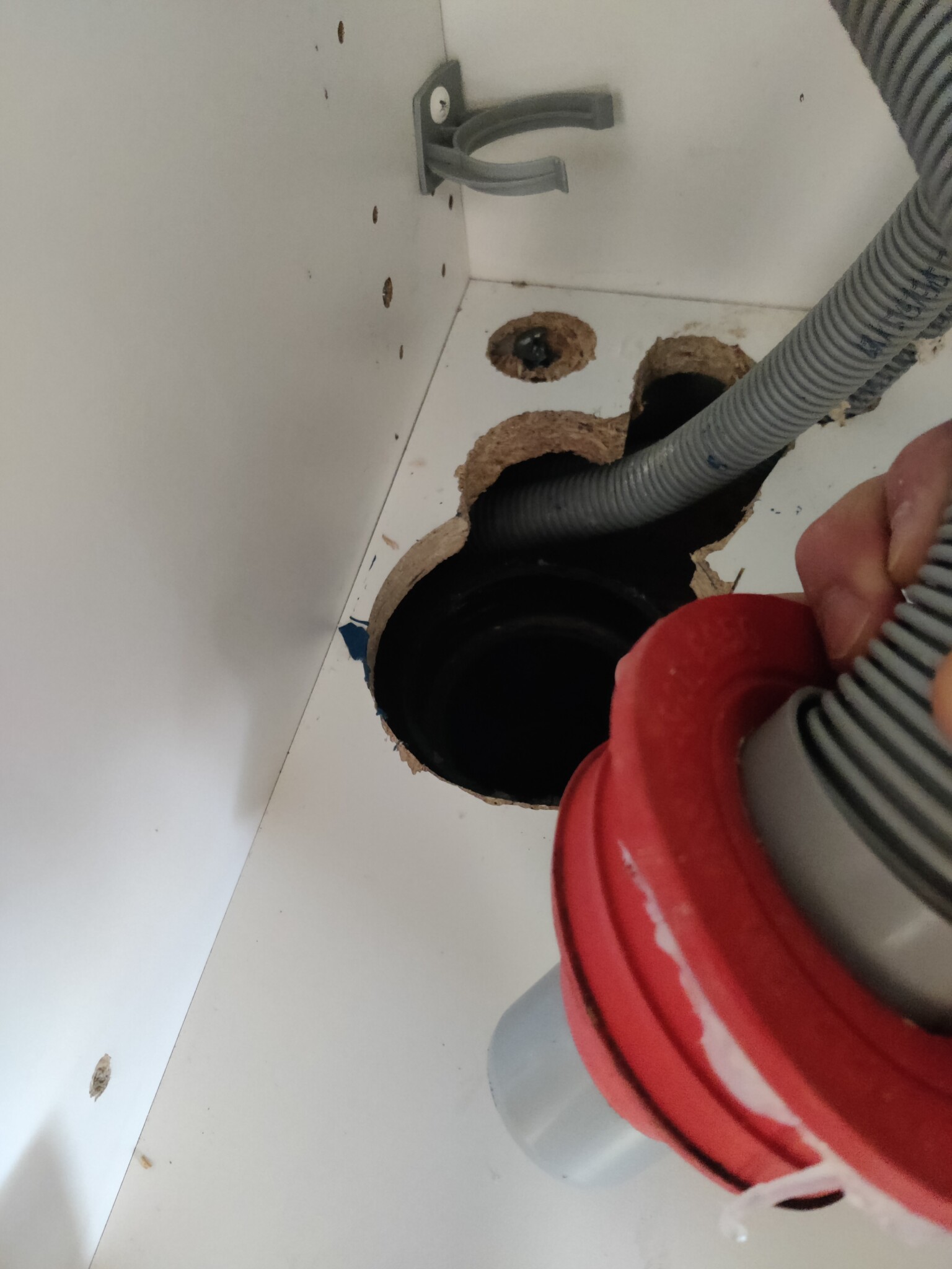

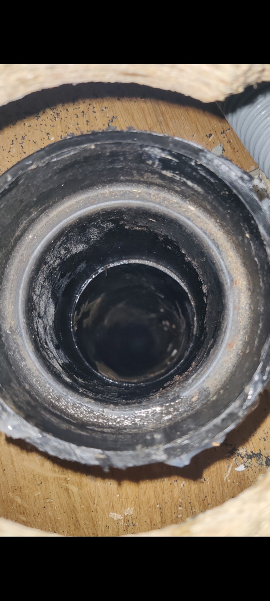

Jag behöver täta till avloppet för att jag känner att det är nåt som inte stämmer. Den första bilden är det som sticker upp från golvet (stos?). Den andra bilden är en röd muff/nippel med dimensionen 63-83 /32-50. Det är det enda som jag har att använda just nu.
Behöver jag nåt annat? Känns som att den inte riktigt sitter som den ska när jag lägger in den. Hade en rörmokare som satte silikon under muffen och tryckte dit den, men det kändes inte heller så bra. Uppskattar all hjälp!

Avloppet i golvet, är det i plast, gjutjärn, gummi, ...?
Det finns avloppskitt/sanitetskitt, t.ex,
https://unipak.dk/sv/katalog/specialprodukter/unigum-sanitetskitt/unigum-sanitetskitt
Som man kan täta med.

Det är järn verkar det som. Den gummi muffen som ska ner där verkar få plats men glappar lite, dvs sitter inte åt riktigt. Jag har även unigum och har försökt att täta mellan avloppsröret och där muffen sitter men det är svårt att komma under pga att träskivans hål är i princip lika stort som muffens diameter. Så jag behöver inget annat än muffen och unigum för att fixa detta? Finns ingen annan del som behövs eller så?Demmpa skrev:
