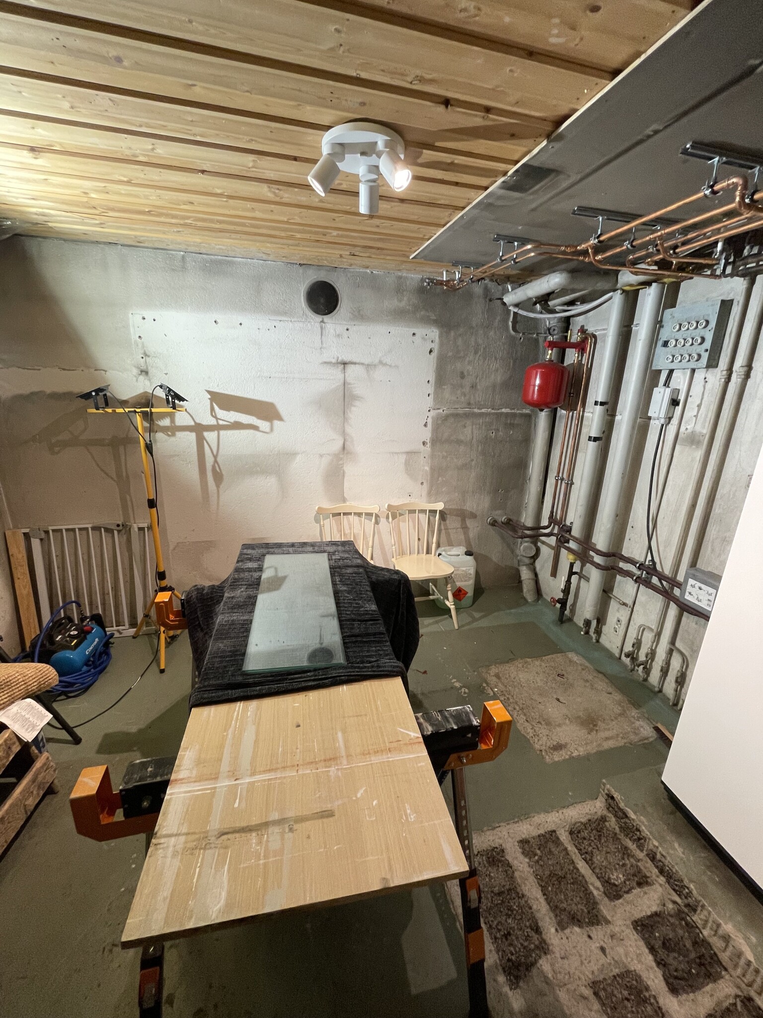

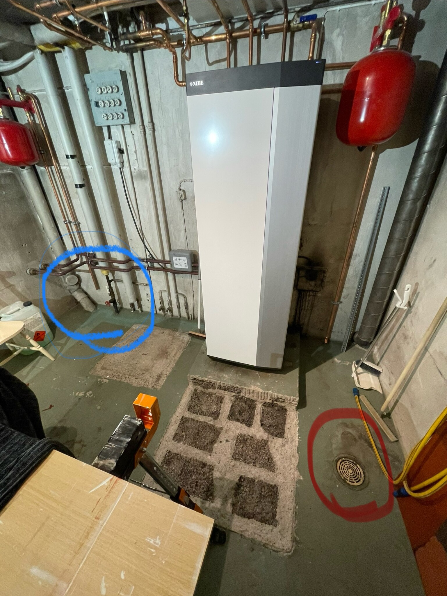

Vi har ett gammalt pannrum där vedpanna och acktankar är ersatt med bergvärmepump.
Nu ska vi fixa tvättstuga i detta rum.
Problemet, avloppet sitter på fel sida av rummet. Befintligt avlopp ska vara kvar för avrinning från expansionskärl tänker jag.
Är det rätt tänkt av mig?
Tvättmaskin och vask ska upp på motsatt sida av rummet, till vänster om avlopps luftningen som är blå markerad.
Nu till min fundering, finns det nått smidigt sätt att koppla på tvättmaskin och vask direkt i avluftningen ovanför betongplattan? Eller är enda alternativet att bila ur för ett nytt avlopp i plattan?

Finns ett par andra alternativ också. I min gamla/nuvarande tvättstuga låter jag tvättmaskinen släppa ut vattnet rakt på golvet (målad betong); det rinner utan problem till brunnen. Bara tvättmaskin dock, ingen vask. I min nya/planerade tvättstuga tänker jag bara dra ett avloppsrör ovan golv utmed väggen från tvättmaskin och vask (diskbänk), eventuellt måla det i någon snygg färg.

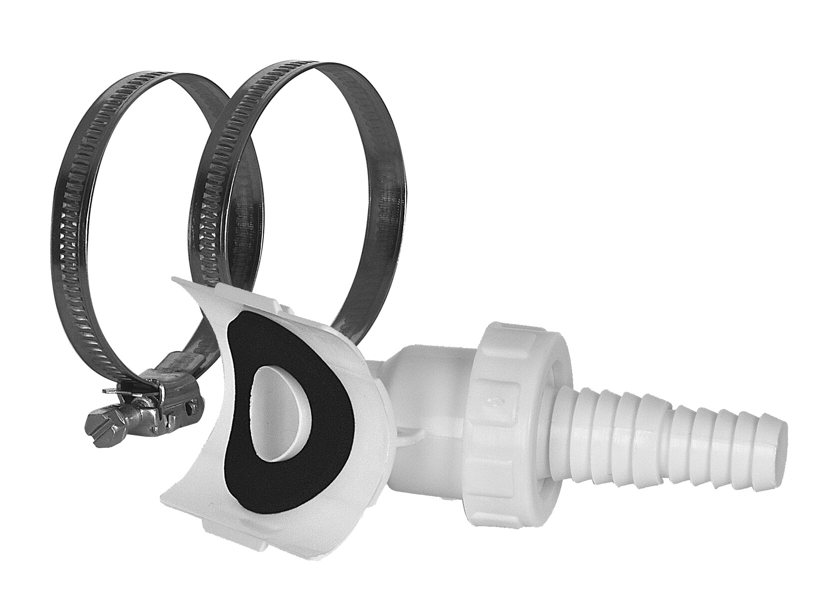

Denna finns ju för enkel installation på befintlig 110mm avloppsstam (med annan slangklämma dock):H Hasse84 skrev:
https://faluplast.se/produkt/8082434/
