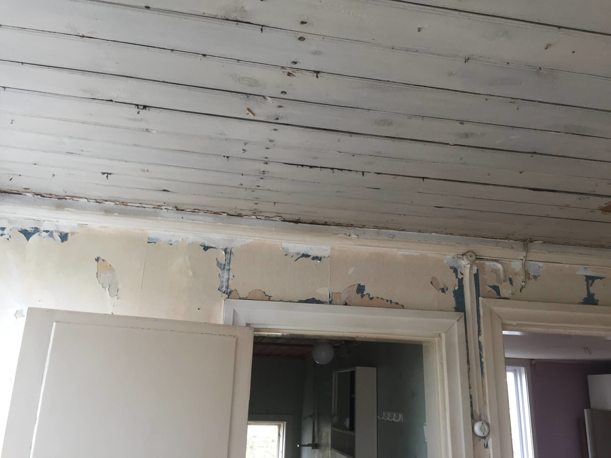

Tog bort masonit på ett gammalt innertak och fick fram pärlspånt. Problemet är springor som det "regnar" ner sågspån ifrån. Hur kan jag täta? Springorna i sig gör inget, det är sågspånet som är problemet. Vill inte använda silikon eller liknande i ett gammalt timmerhus. Någon har tips? Ett gammalt vitmålat pärlspåntak med synliga springor och nagg från vilka sågspån kan trilla ner.
Sätt spännpapp. Vill ni har brädorna så är nog nästa långsiktiga lösningen att gräva ur spånet uppifrån, lägg papp i botten och skyffla tillbaks spånet.
D
Tack för svar. Men jag vill ju ha brädorna synliga och det är svårt att komma in i vindsutrymmet. En lucka i taket och man får nog krypa där. Men det är nog det effektivaste sättet. Snällt att du vill ge råd . Tack!
